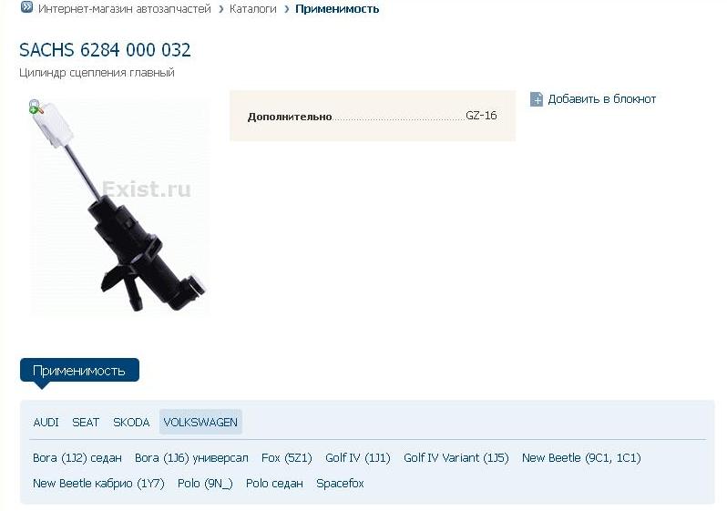

Две недели катаюсь на поло седан хайлайн мкпп. Брал без тестдрайва, и покатавшись в пробках понял что если не изменить поведение педали сцепления - придется менять машину. Тормознутый газ сначала тоже доставал, но с ним жить легко и просто, в принципе. Это вторая моя машина, до этого был логан, также немного катался на паджере спорт (к слову - к сцепе привык километров за 20-30). И просто не мог представить, что сцепление на новом автомобиле может работать настолько херово и некомфортно. На вазах не имел счастья кататься. кроме девятки в автошколе лет 10 назад - но по-моему даже там сцепление было удобнее. В поло в стоке брало в самом верху и работало крайне жестко, после пары - тройки часов в пробках - нога реально тряслась как после хорошей тренеровки)) В общем я это к чему - ковыряя инет на предмет решения проблемы со сцепой, набрел на единственную, по-моему, тему с вменяемым вариантом решения вопроса. Решил попробовать перед принятием крайних мер (то бишь заменой автомобиля с потерей тысяч так 30-50 думаю). Dizi огромное спасибо за информацию - вчера установил гцс SACHS 6284 000 032, саму запчасть брал в экзисте, установили в вилгуде на каширке (кста - отдельная история - сняли аккум и еще что то и сказали запчасть не подходит. Хорошо что я посмотрел к чему и куда не подходит - ребята перепутали главный цилиндр с рабочим, на замену рабочего оно действительно не подходит))) ну да ладно, бывает). После установки проехал где - то 350 км - машина преобразилась. Сцепление берет ниже, педаль мягче и плавнее работает. На скольких см от крайнего положения сцепа начинает схватывать хз, не замерял точно,Ю думаю где-то в районе 3-4. Пожалуй на логане таки сцепа легче и комфртнее, но на поло после замены запчасти - не менее комфортно чем на паджере. Во всяком случае получается ездить нормлаьно, а не в бакланском стиле (с рывками в пробках и при трогании, либо глохнешь). Что касаетсязадержки в полсекунды на педали газа - доставляет легкий дискомфорт и не более, вопрос привычки и пары дней покатушек. Основная проблема - сцепление, на данный момент устранена. В остальном машинко замечательное, после логана (кроме клиренса, которого порой хочется больше на километре грунтовки до загородного дома). Странно, что по данной доработке всего одна и очень маленькая тема, тогда как проблема сцепы ощущается многими. Доработка копеечная и оно того явно стоит. Кроме того, подозреваю что на родном гцс сцепление могло слегка недовключаться в верхнем положении педали, хотя хз. Что касается гарантии - думаю при ТО официалы данной замены не увидят, если же будет необходимость ообратиться по гарантии - можно поставить обратно старый гцс перед обращением. Если руки прямые, самостоятельно .если как у меня относительно автомобилей - на независимом сервисе)) Нужно пожалуй будет создать темку, чтобы выскакивала в поиске по запросам о сцеплении поло седана. Я прям щщастлефф после доработки)

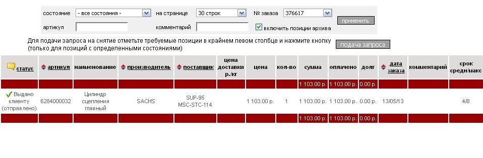

Поставил SACHS 6284000032 стоимостью 1 103 рубля. Передачи стали включаться четко, до этого первая и задняя иногда со ступенькой включались, срабатывать стало раньше, сцепление стало чуть легче, информативнее и плюс перестала хрюкать педаль тормоза, видимо из-за прокачки тормозухи
