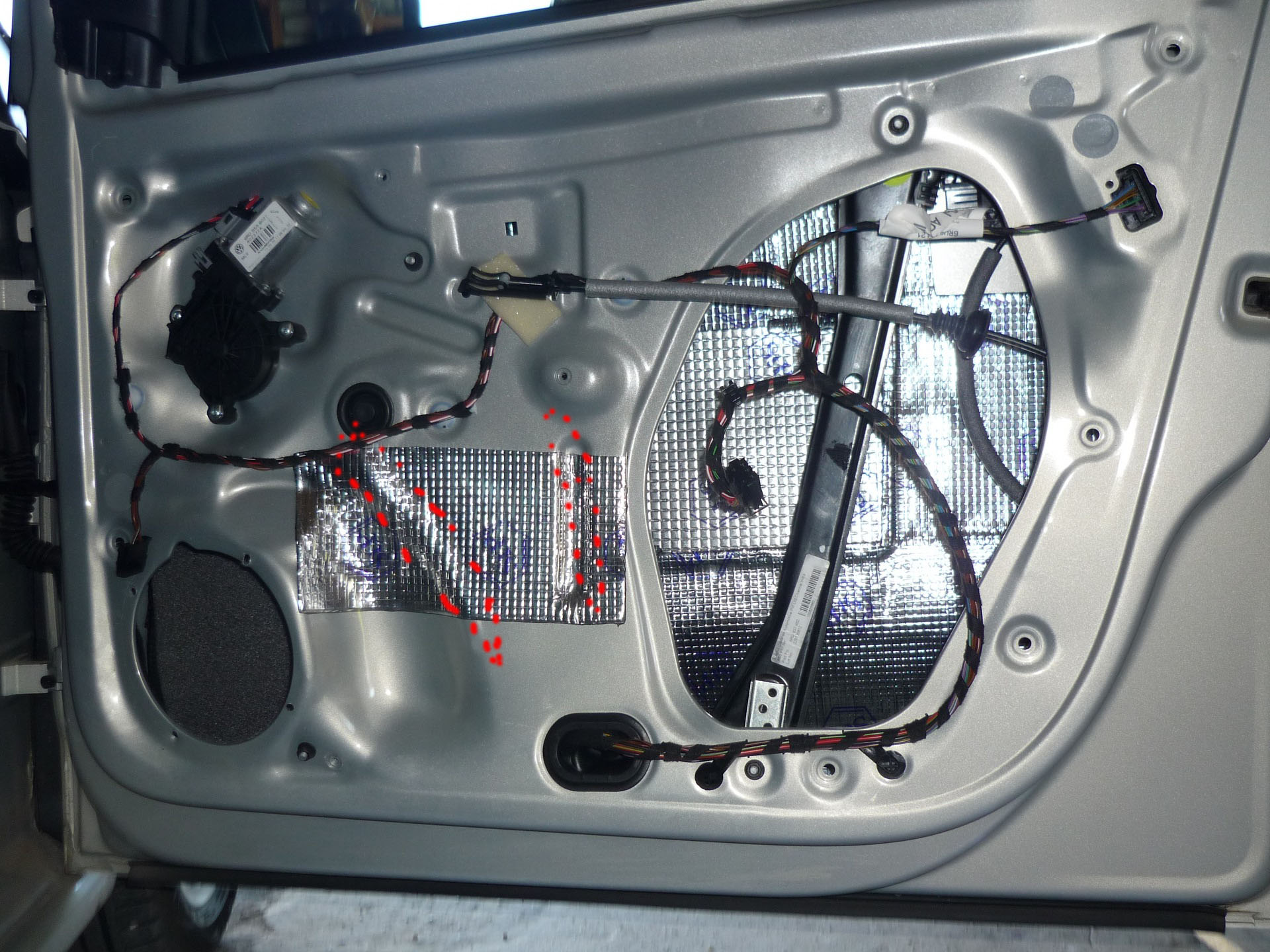

udaff писал(а):
Проделай то,что советуют выше,будет тихо,вот мой случай viewtopic.php?f=79&t=3370&start=150#p214016
извените а как снимается кнопка стеклоподьемника я смотрел особо неразобрался что то
Сообщения: 2707
Откуда: г.Пермь
Благодарил (а): 828 раз.
Поблагодарили: 754 раз.
Снимал при снятой обшивке,сзади стоят фиксаторы.

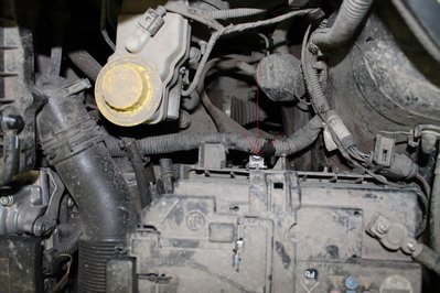

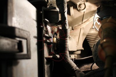

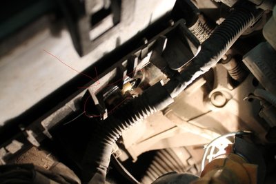

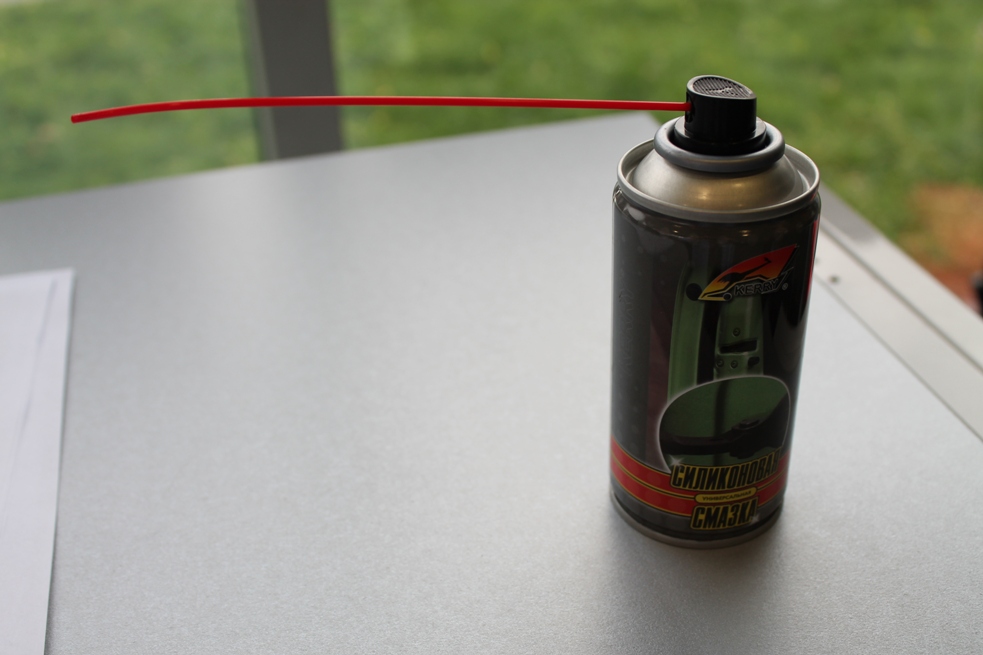

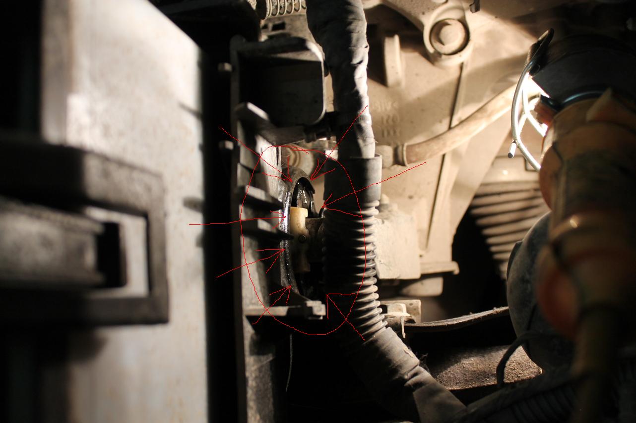

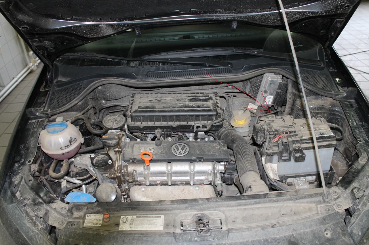

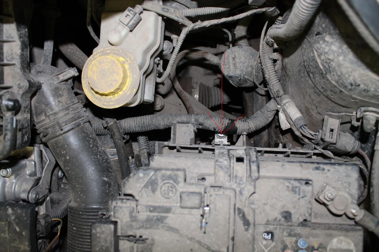

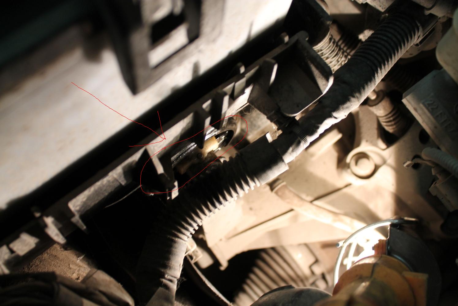

Всем привет. Первый раз пишу на данном форуме. Моя проблема не нова - стук спереди слева при переезде мелких неровностей и им подобных, звук - как будто что-то отвинчивается все больше и больше, лязганье, мысли о том что какой-то агрегат щас отвалиться от другого. Воспользовался советом форумчанина "о силиконе и подушке двигателя слева" (спасибо ему). Купил силикон - 90 р. Открыл капот, залил, поехал - в течении пяти минут примерно стук становился всё меньше и тише, ну и пропал вообще. В общем проблема подушки двигателя (или опора-как правильно) моя проблема - решена. Через пару дней решил для профилактики залить еще. т.к. первый раз брызнул силикона чуток. Вот фото. Пока не стучит УРРРА! Забыл: пробег 10500 стук появился на 6000 и усиливался. Год выпуска март 2012г. Извините за немытый движок :oops:
Правда меня терзают сомнения что дальше. Может опору и нужно менять - я не знаю, но время покажет. Обязательно отпишусь позже как обстоит дело в моем случае.
