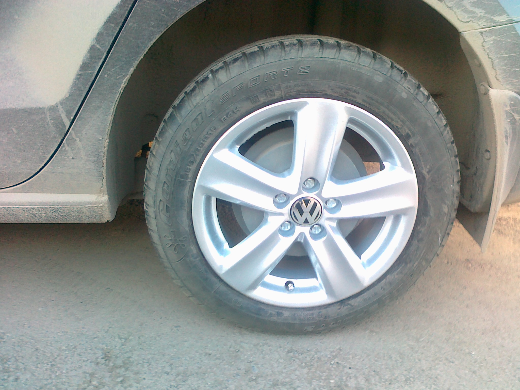

Здрасте ;)
А я уже подготовился к встрече зимы:
купил себе зимнюю резину Bridgestone Ice Cruiser 7000. За 4 колеса заплатил 12500 руб.
купил (ещё по лету) диски Replica F&R VW015. 4 диска обошлись в 9200 руб.
Где и какую резину покупали в нашем регионе?
img14040_32501.jpg [ 99.7 КБ | Просмотров: 8571 ]
На родную штамповку бортанул зимнюю резину (стоимость перебортовки 800 руб) и теперь стоит комплект ждет первых гололедов.

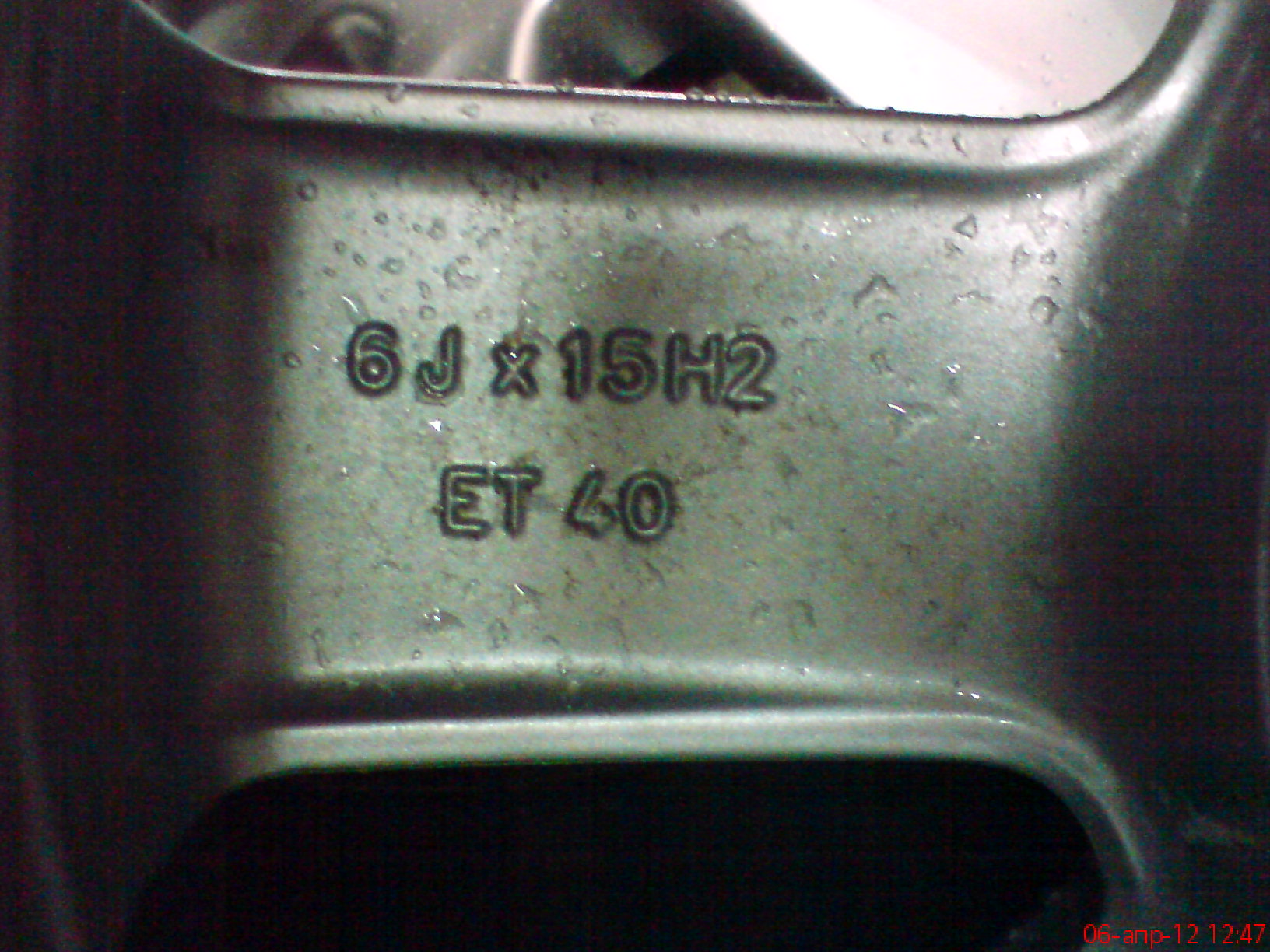

Николай, на штатном литом диске вылет ЕТ40.
Резина на 15" штатная бывает двух типоразмеров: 185/60 или 195/55.
