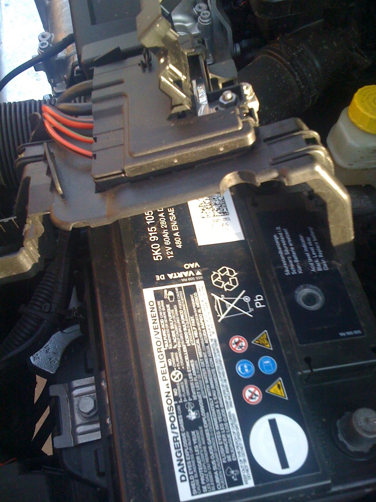

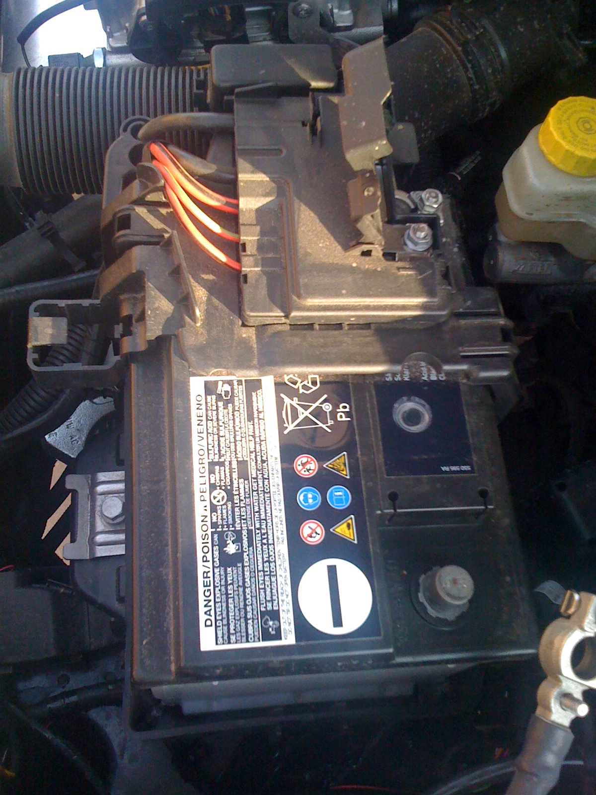

Темный цвет индикатора внес неясность - только после того как снял АКБ и принес её домой выяснил что черный это нормальное состояние. Для того что бы снять взял два ключа на 14 (большой болт) и на 10 ( клемы). Еще две защелки по сторонам АКБ - нужно отжать.
АКБ у меня VARTA DE, 12v 60 Ah 280 A DIN, 480 A EN/ SAE

boris писал(а):
Темный цвет индикатора внес неясность - только после того как снял АКБ и принес её домой выяснил что черный это нормальное состояние. Для того что бы снять взял два ключа на 14 (большой болт) и на 10 ( клемы). Еще две защелки по сторонам АКБ - нужно отжать. АКБ у меня VARTA DE, 12v 60 Ah 280 A DIN, 480 A EN/ SAE
Чтож,VARTA,уважаемый производитель.Ещё бы знать страну производства....
Пусковой ток 480 A,является минимальным из заявленных(подчёркиваю),разными производителями.
