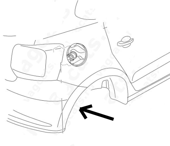

Сегодня поставил R15 195/65 Bridgestone, задевает правая задняя арка! R15 195/60 это максимум

а ширина диска какая??? и вообще,параметры диска,на котором сидит резина..может вылет не тот?

Дело не в диски, задевает подошвой. Дело в том что задевает буквально миллиметр выпуклость на правом подкрылке котороя сделана в задней части.
Показал стрелкой где она находиться.
на зиму 195/65R15
Снимок.JPG [ 58.15 КБ | Просмотров: 6009 ]

поставил...
диски скад ширина 6.5
резина гиславед 5-ый. 195-65-15
пластик в правой задней арке феном разогрел и подогнул от греха подальше..и чуть пришлось подрезать неоригинальные передние брызговики..(чирикало)
Я так и сделал. og_luzhok
