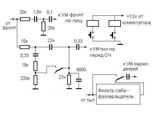

Фильтр в итоге будет наверное иметь примерно такой вид:
Поканалка и RCD 30
вариант фильтра.JPG [ 26.21 КБ | Просмотров: 3890 ]
Т.е. для удобства управления тыл так и останется тылом в управлении магнитолой, но пойдет через отдельный мощный усь.
Пищи задействуются фронтальным усилителем магнитолы, передние двери ,- тыловым усилителем магнитолы, в фильтре СЧ дополнительно порезаны верха и добавлен делитель, что-бы сравнять уровни при коммутации. Но номиналы еще предстоит подобрать поточнее, а может на передних дверях и стоит отказаться от коммутации,- схема компактнее.
Немного изменил схему и подкорректировал номиналы. Оказалось достаточно реле с одним контактом на замыкание.
Поканалка и RCD 30
вариант фильтра ред.JPG [ 25.58 КБ | Просмотров: 3723 ]
Щелчков больше нет, а если нет возможности подключить третий канал, можно убрать 6800 и пустить на фронт без разделения ВЧ.
Без реле тоже можно обойтись,- но не будет возможности выбора, а в этом удобство сравнить разницу.
