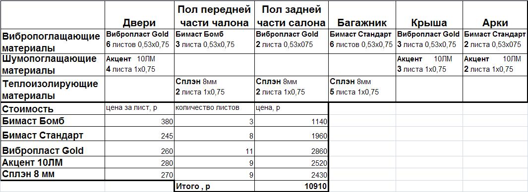

Подскажите , поправьте , посоветуйте...
С приходом лета собираюсь сделать шумоизоляцию салона. По материалам выбор не велик: STP или Kicx. Я остановился на STP, ибо про Kicx в этой теме никто не упоминал. По методическим указаниям с сайта stp-russia.ru и по отчётам участников данной темы примерно определил куда, что и сколько нужно материала. Вот что получилось:
Шумоизоляция
ШВИ.JPG [ 91.6 КБ | Просмотров: 7139 ]
На все 4 арки посчитано или на одну?
