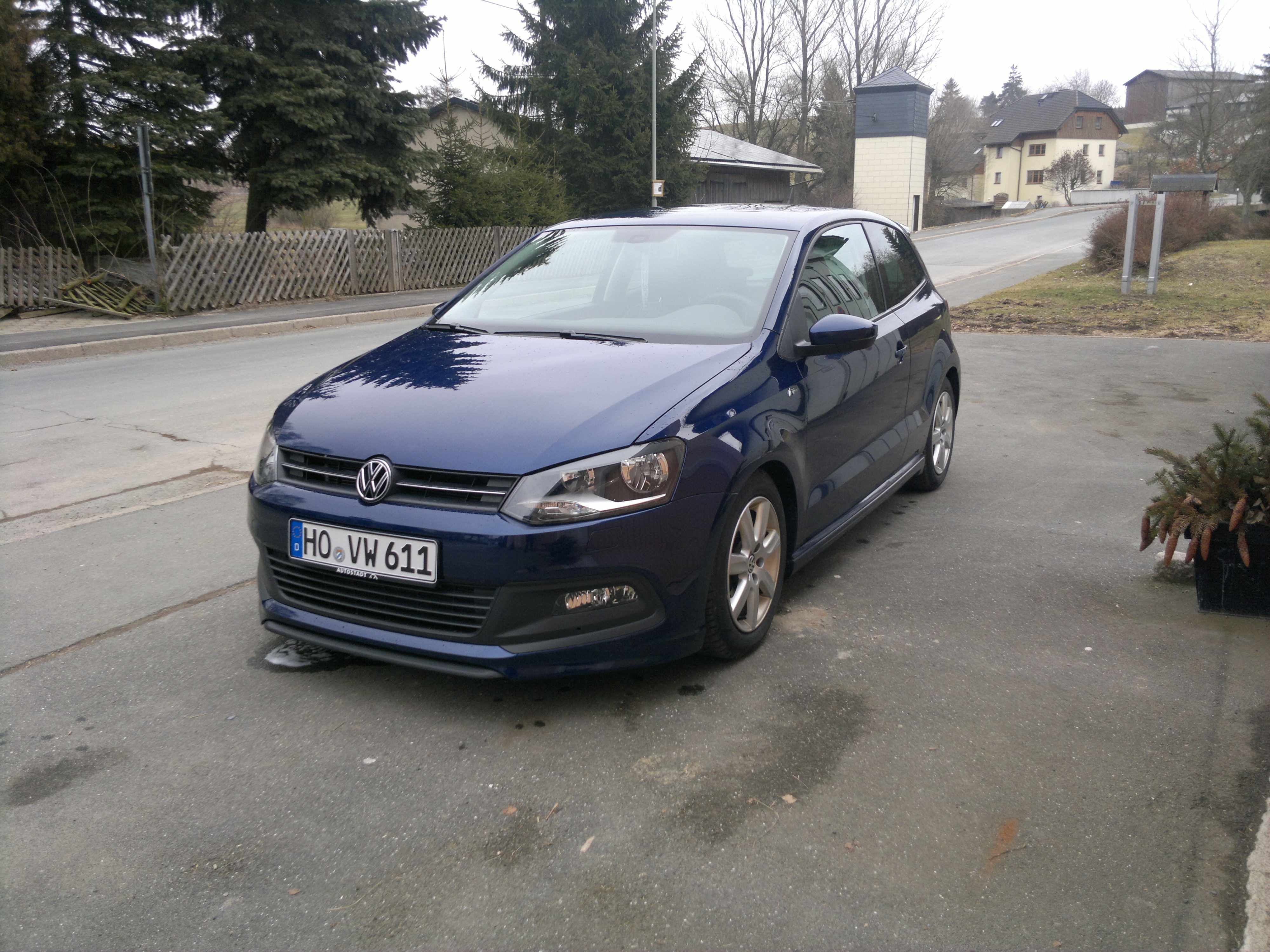

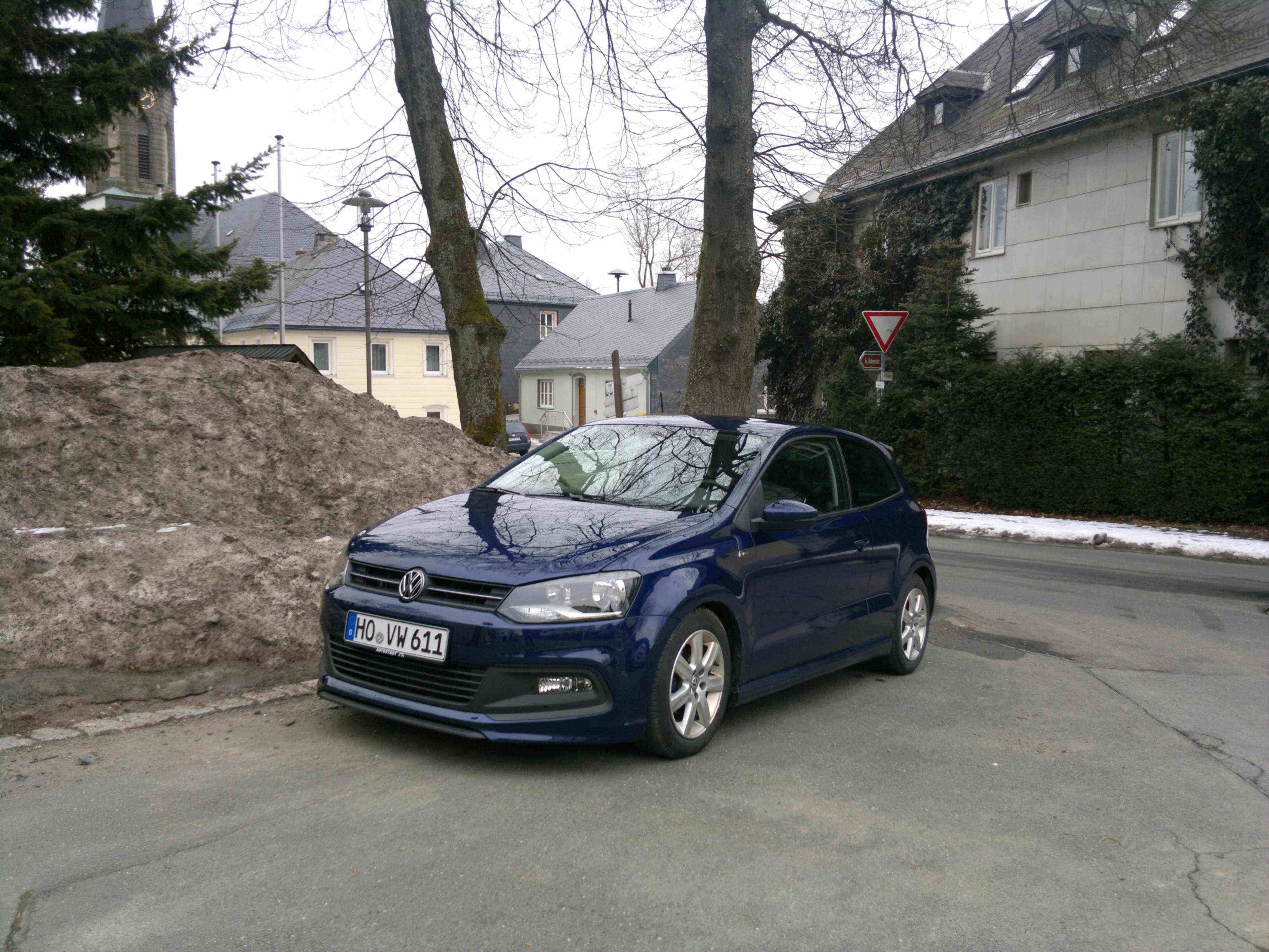

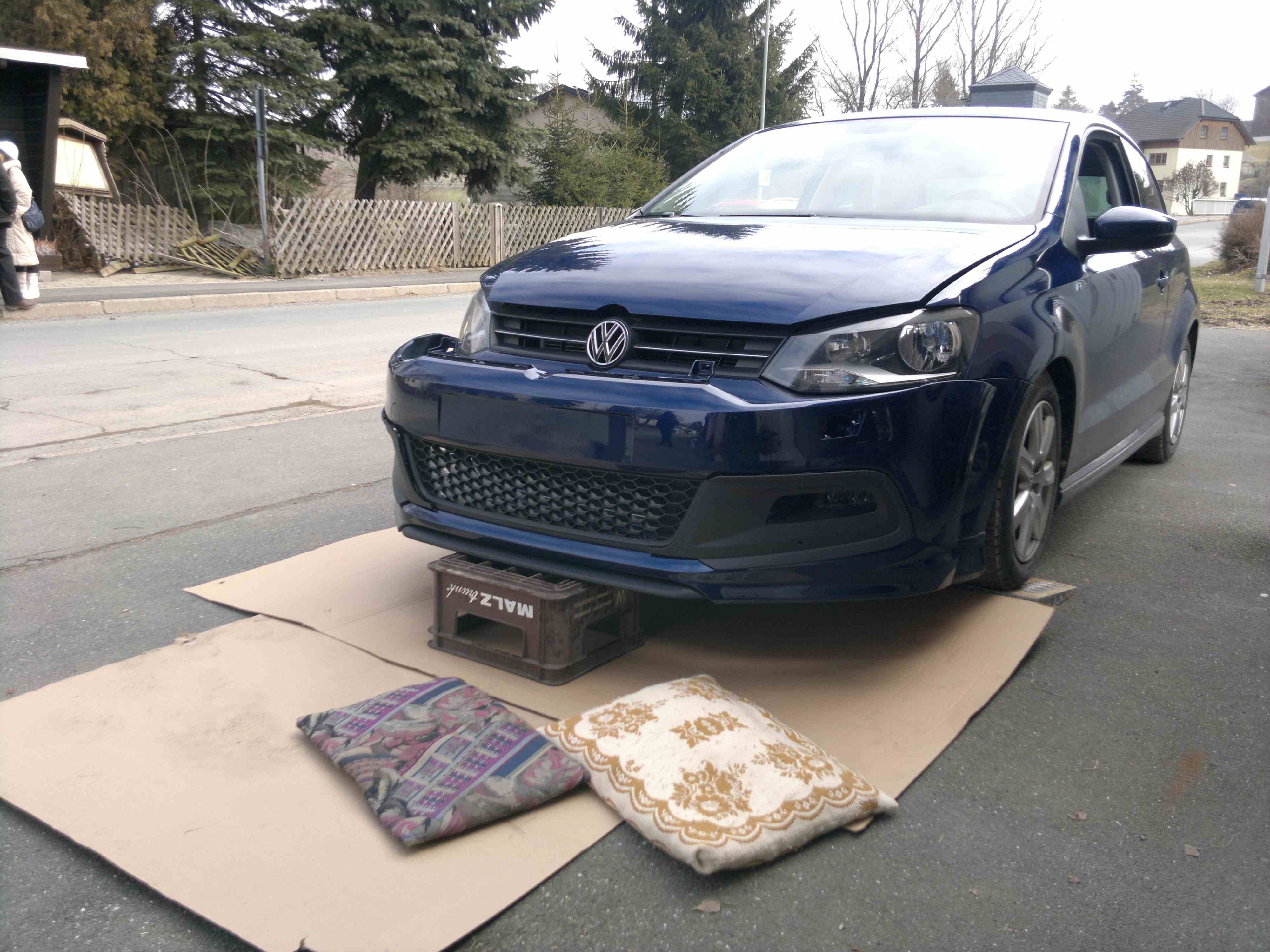

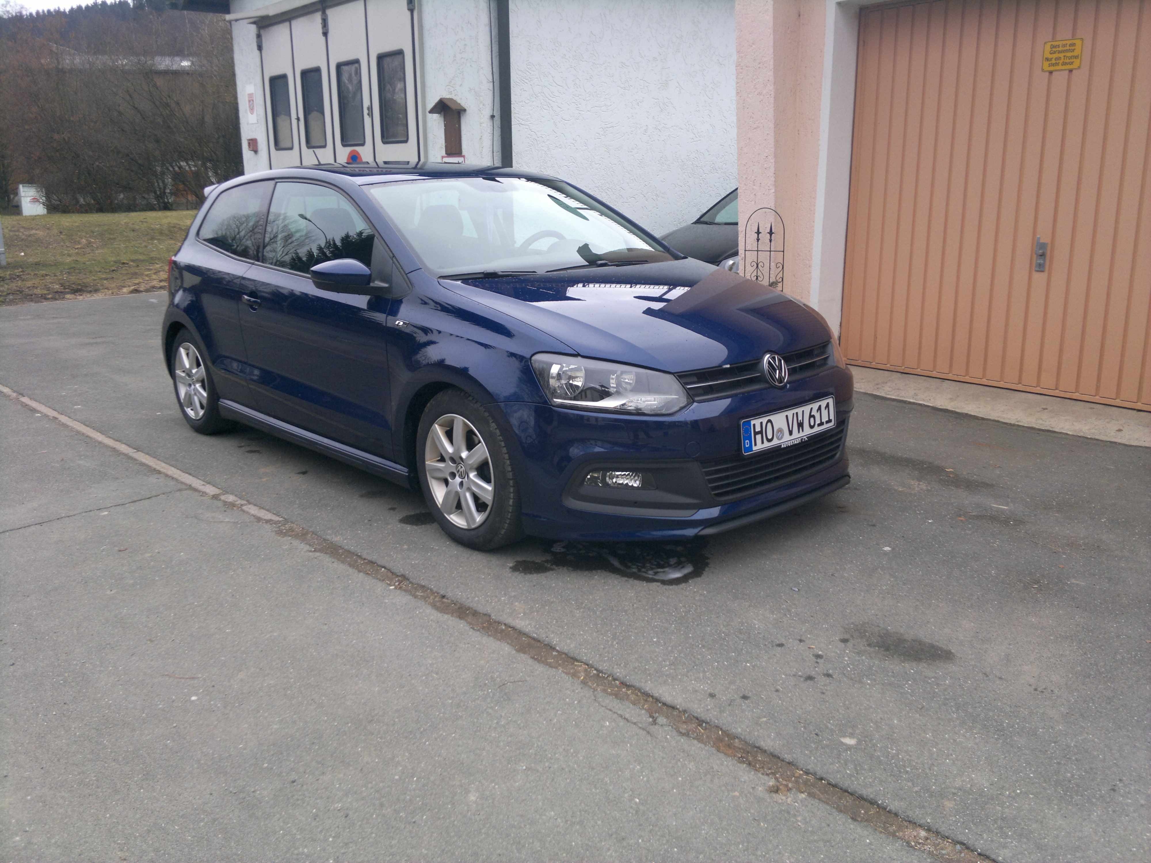

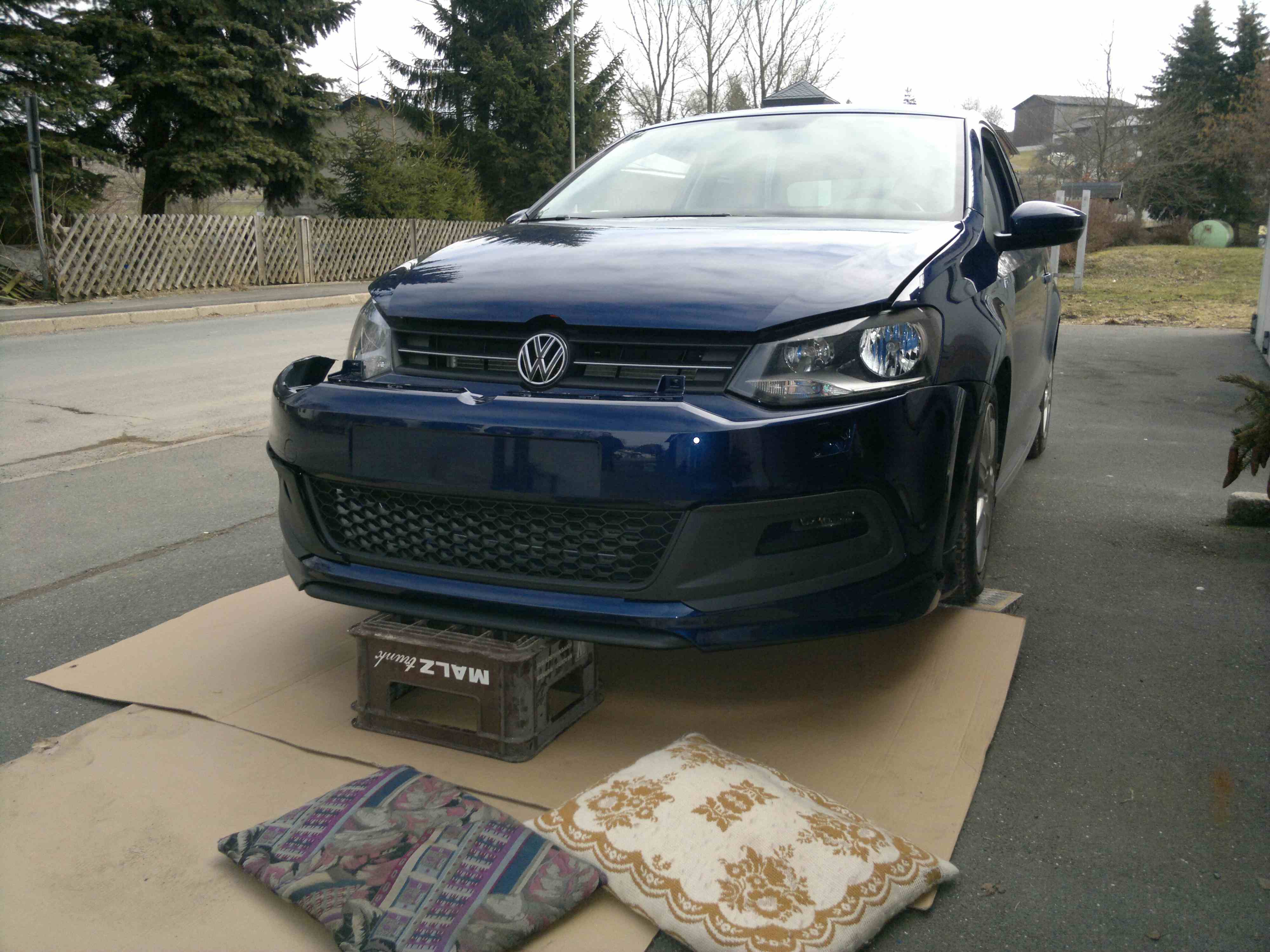

Если Wowik[c@$peR] откажется от LED DRL весной, отдам значит тебе Vazgen не вопрос. Вова просто первый спросил ;) Вот кстати вариант приживления бампера R-line на обычный хетч как с решеткой от GTI, так и с решеткой от R-ки. С родной по моему смотрится злее (взято с немецкого форума)

по мне так вторая решетка интереснее смотрится, но это чисто ИМХО. Бампер смотрится восхитительно! Теперь перекинемся на твою машину, как и на хетче есть прекрасное продолжение бампера-пороги, так что все будет смотреться очень гармонично!!! bt

Да, да, да. Второй вариант-это родная от R-line. Валер, кстати увидел как родные пороги стоят от Р-ки? К низу с закруглением, о чём тебе говорил. Номера их тоже есть. Но это уже будет следующий этап и без колхозинга там с ними ну никак... Валер, с порогами рекомендую тебе заняться для начала ;)

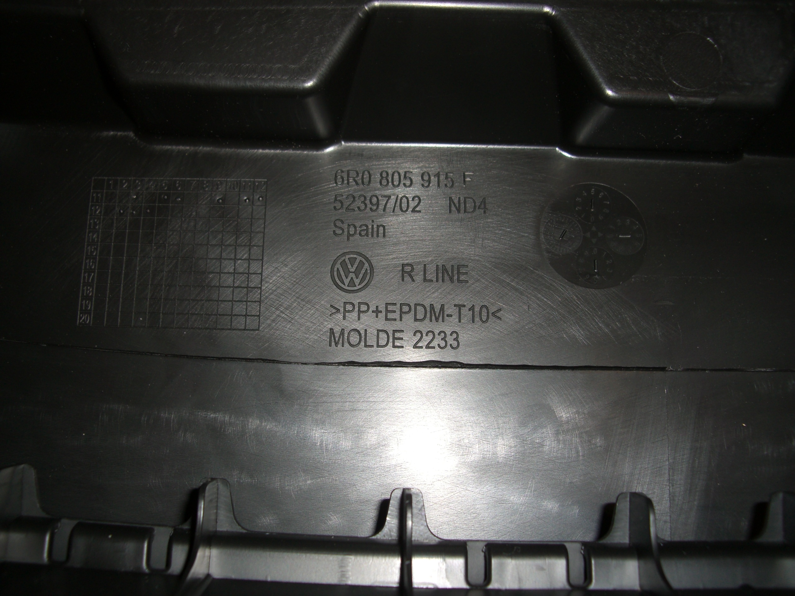

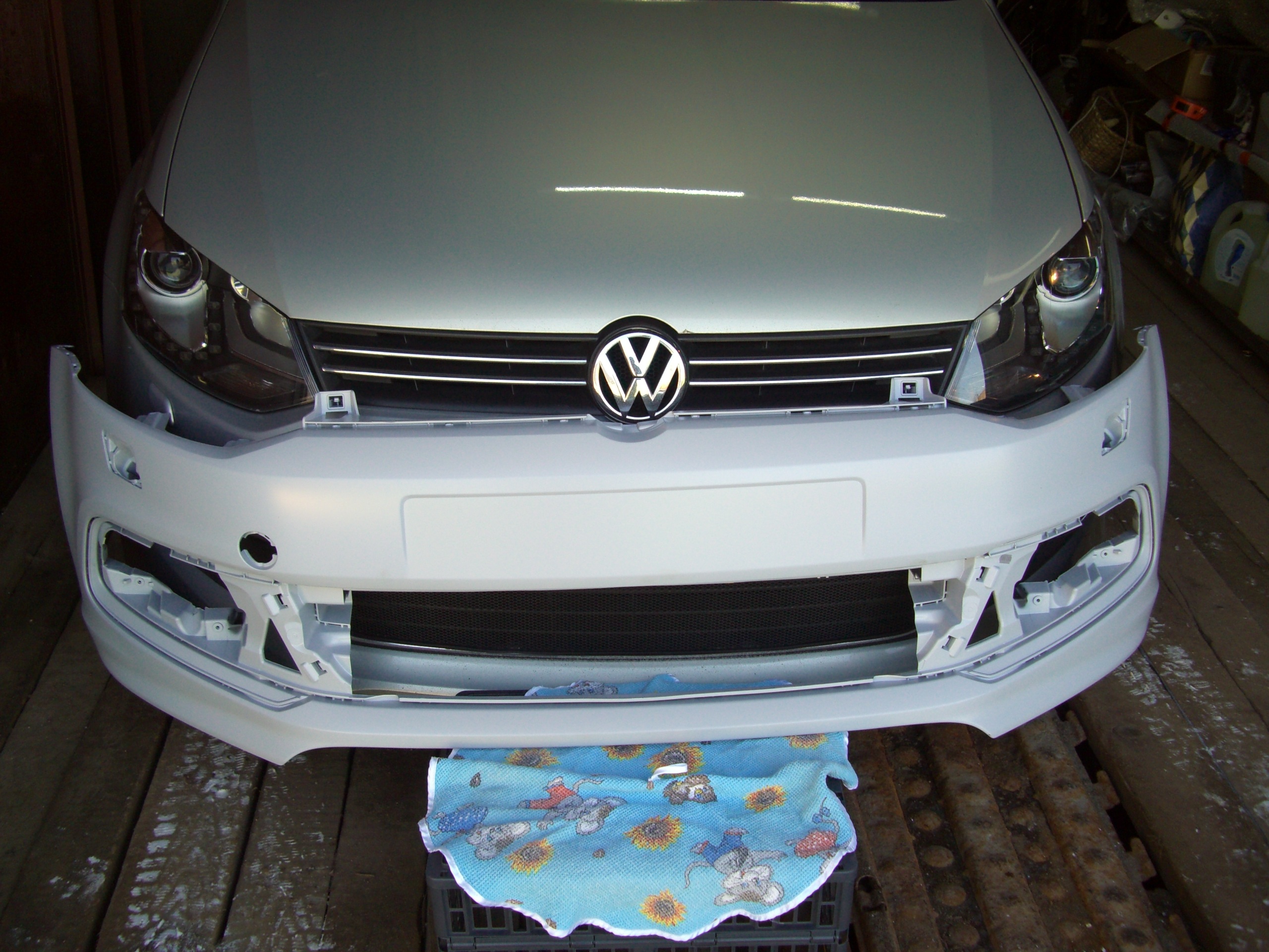

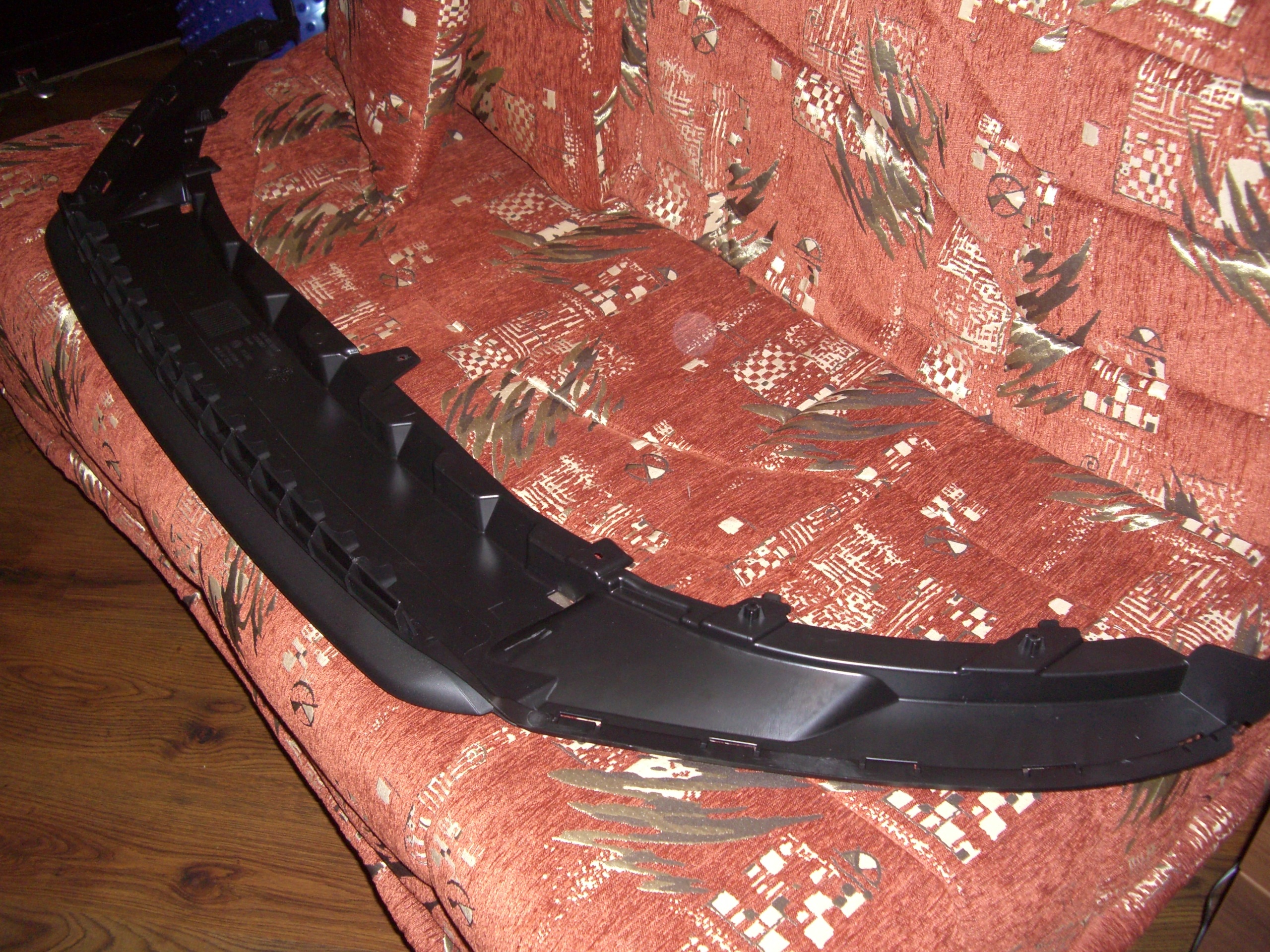

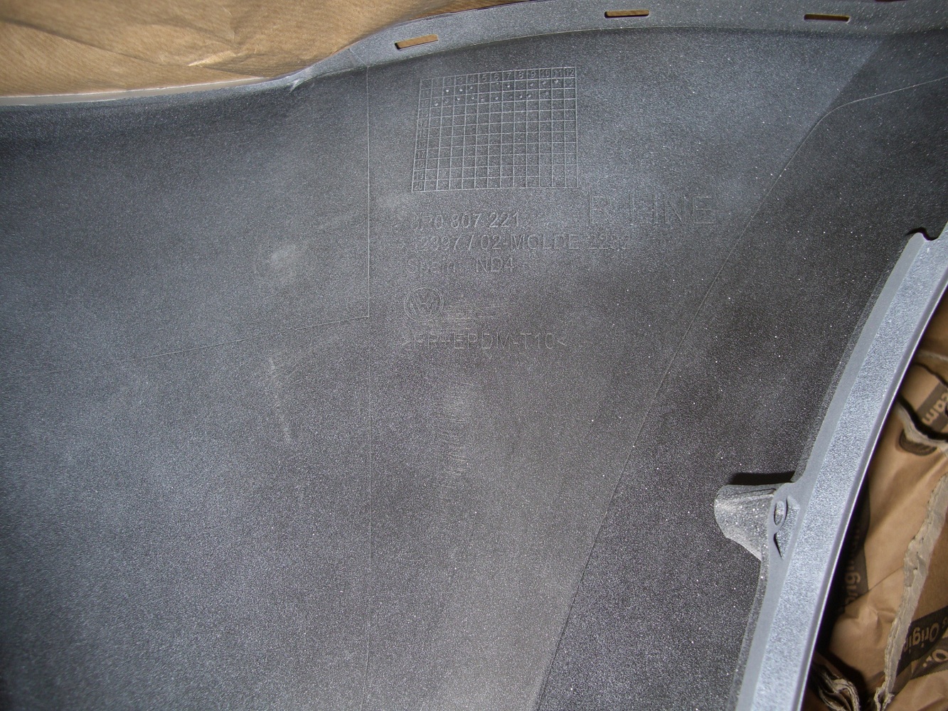

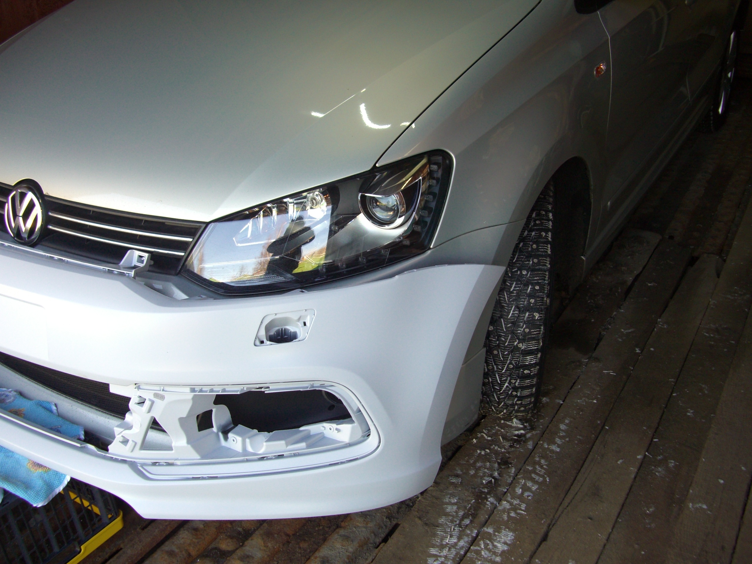

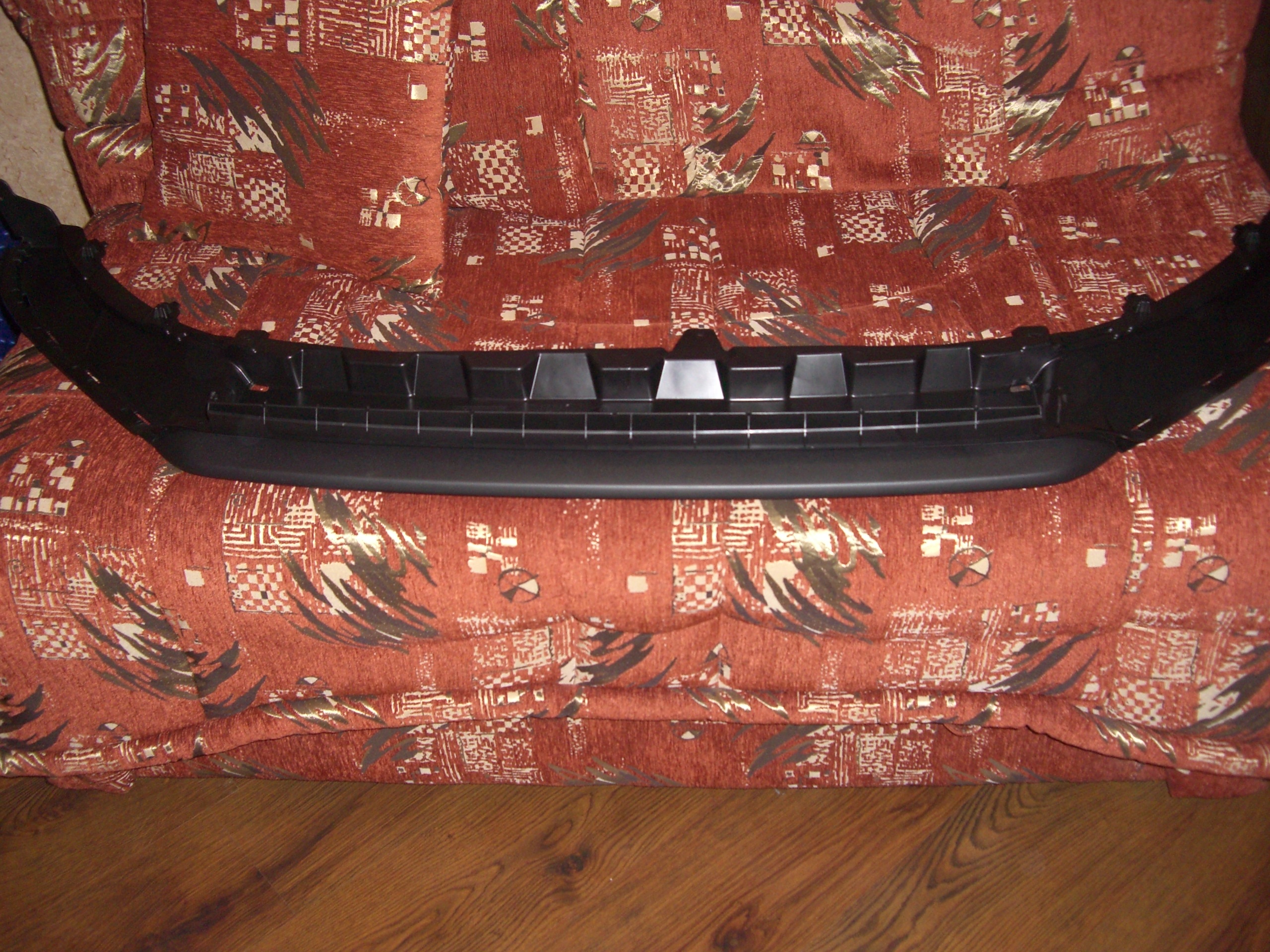

Вчера приехал бампер и нижний спойлер. Огромное спасибо Валере-fang! Выкладываю фоты.

ухххх!!!!!! огонь!!!!!! 113_

Плюс новый бачок омывайки)

Поздравляю! Теперь останется занизить хотя бы под евро", чтобы все смотрелось по феншую))
