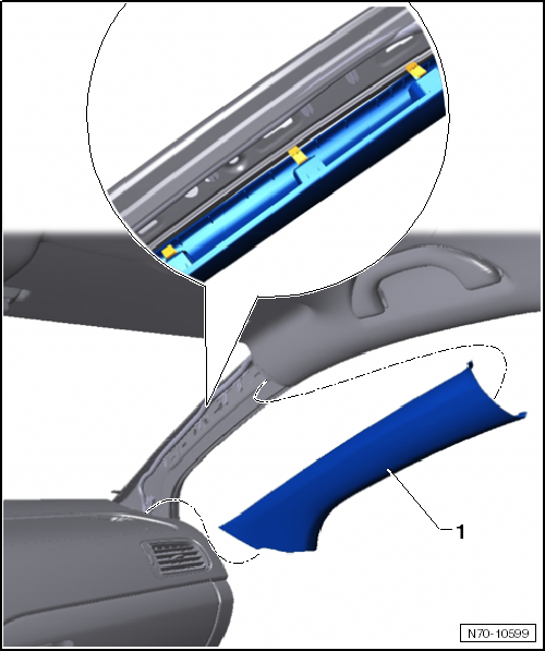

Как разобрать и не сломать накладку передней стойки
накладка стойки.png [ 236.72 КБ | Просмотров: 11955 ]

Немножко не понятно, просто отдирать сверху и все? а с какой стороны, со стороны лобового стекла или со стороны дверей?

Я со стороны дверного проема сверху начал отгибать, там металлические клипсы,которые в принципе при снятии трудно сломать...
только что с гаража, отдирал эту накладку :-)
отгибал край со стороны двери сверху вниз, и последовательно отдирал каждую защелку, одной рукой пальцами из нутри давил через появившуюся щель, второй тянул с внешней стороны на себя... защелки держат крепко, усилие пришлось прилагать.. конструкция вроде крепкая, не ломается... все делал руками без каких либо приспособлений
ну а ставить на место еще проще, так же в обратной последовательности, вставляешь низ, направляешь защелки в дырки и хорошо прижимаешь, где кулаком постучишь а где просто придавишь, ну и следишь чтоб края и стык прилегли как положено

И за уплотнительной резинкой следите чтобы не прижать её стойкой, а если прижали выправить её надо.

Сегодня час пытался снять накладку со стойки, не поддалась она мне, прилагал не малое усилие, накладка начала деформироваться даже, заглянув во внутрь обнаружил, что крепление отличается от того что здесь описано, выглядит чтото вроде двух Г образных защелках которые зацепляют металлическую пластину, может кто даст умный совет

Все правильно у вас с креплением - металлические пластины и есть ваши клипсы. Вариантов два - подбираться каким-то рычагом к клипсе и прилагая усилие между кузовом и пластиком отщелкивать. Второй более прост, но требует сноровки - немного оттягиваете пластик начиная сверху, освобождая из уплотнителя, и ударом ладони (или сжав руку в кулак, но не костяшками, а как-бы ребром ладони) по накладке отщелкиваются клипы. Бить нужно со стороны дверного проема, как-бы внутрь авто, приблизительно на уровне клипов

Поддержу ув. Saboter, широкая отвертка - самое оно, ничего не сломаешь. Вот здесь хорошо описано (с картинками). :grin:
