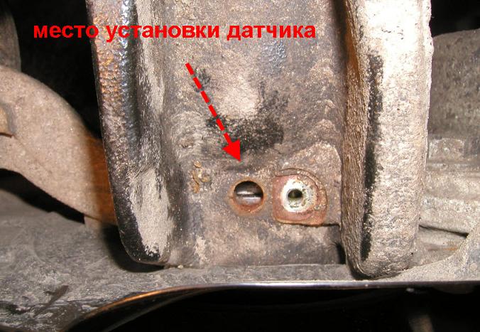

Известно что передние датчики ABS работают от вращающегося магнитного кольца на ступичном подшипнике, с задней его части, внутри поворотного кулака.

Я так понял что это датчики Холла.
Вот что нашел по этой части:
Для того чтобы проверить работу датчика Холла воспользуйтесь следующими методами:
Подключите вольтметр к выходу датчика. Исправный датчик влияет на показатели вольтметра, заставляя его стрелку крутиться в пределах от 0.4 В до величины, отличающейся от напряжения питания не более чем на 3 В.
Если так то датчики можно проверить пошевеля возле него магнитиком. Но у наших датчиков два контакта плюс и минус. Между которыми может быть разное сопротивление или разность потенциалов. Если нужно померить напряжение которое генерируется датчиком, то о каком напряжении питания тут идет речь?
Если же мерить сопротивление, то у меня на обоих датчиках тестер показывает 0 (разрыв).

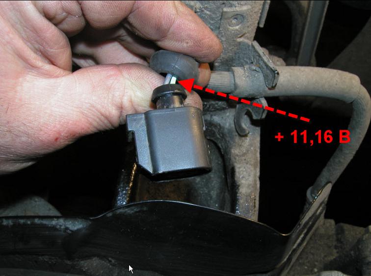

Проверить датчик скорости колеса системы ABS автомобиля POLO SEDAN можно и вольтметром, но удобнее посмотреть сигналы осциллографом. Проверку нужно проводить при включенном зажигании, можно делать прокрутку колеса вручную.

Но в данном случае это проверка не столько датчика, сколько системы из [датчика + магнитного кольца + правильно установленного ступичного подшипника + выдаваемого напряжения блоком управления ABS] в сборе. Работоспособность того, что в скобочках в моем случае показывает и программа диагностики через шнурок VAG-COM в виде ошибки.
Не могли бы Вы уточнить в каком режиме должен работать датчик. Правильно ли я понял по осцилограмме, что итоговое напряжение на выводах датчика 175мВ в минимуме и 342мВ в максимуме?
Тогда какое напряжение подается на выводы датчика, чтобы он себя так вёл?

Все ясно как проверить датчик. Судя по тому, что на один контакт подается +12В а на другом имеются сигналы в десятых долях вольта, то контакт +12В является как раз питанием, а второй вывод сигнальный. Но мне все было непонятно, как сигнальный вывод может выдавать сигнал относительно питания, пока не доперло что металлическое кольцо крепления датчика является третьим выводом на массу.
На изображениях уважаемого autovaler не видно этого кольца поэтому приведу другое изображение другого датчика где хорошо это видно:
Комментарий к файлу: Назначение контактов аналогичного датчика вращения колес.
Re:  Не работает датчик ABS (проверка датчика ABS)
датчик.jpg [ 44.29 КБ | Просмотров: 40015 ]
А это уже изображения autovaler дорисовал:
%20%20~1.JPG [ 53.92 КБ | Просмотров: 40015 ]
5_.jpg [ 44.02 КБ | Просмотров: 40015 ]
Вобщем получается надо:
1. +12В подать на датчик на плюсовой вывод.
2. 0В на клемму крепления датчика.
3. На сигнальном выводе (минус) вольтметром смотреть напряжение, поднося разными полюсами к считывающей плоскости магнитик. Вплотную, да помагнитестей.
Если датчик рабочий он должен выдавать напряжения как на осциллогаммах autovaler.
