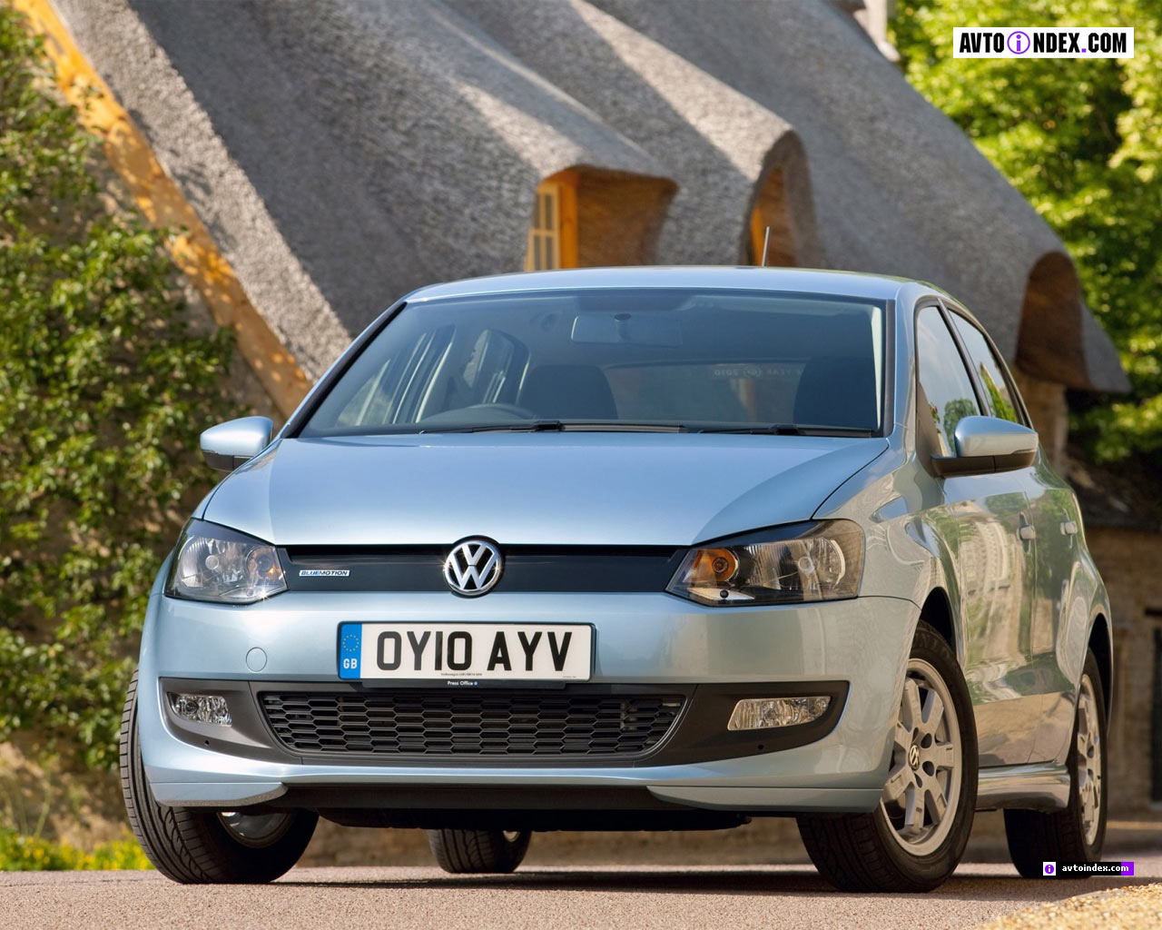

для примера фото хетча, который поставляется в англию.
Комментарий к файлу: английская версия оборудования
Тюнинг Оптика
vw_polo_5d_bm_uk_2010_9.jpg [ 231.46 КБ | Просмотров: 40337 ]

оказывается бюджетные поло хетчи с оптикой как на седане http://www.drive2.ru/cars/volkswagen/polo/polo_mk5/

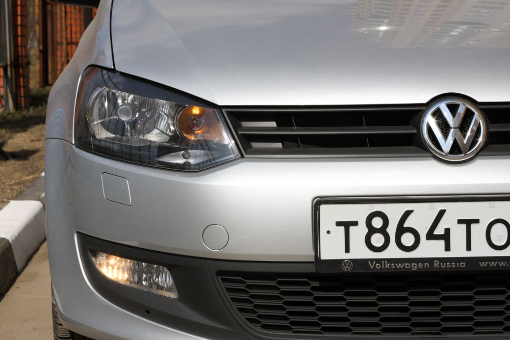

судя по каталогу то фары не должны отличатся для сравнения номера наших фар
6RU 941 015/6RU 941 016
Вот судя по всему для седан южной Америки и индии
6RG 941 017/6RG 941 018
И европейский хетч
галогенка Н4(как у нас) 6R1 941 015/6R1 941 016
Двойная галогеновая H7 6R1 941 007/6R1 941 008
Биксенон (GTI) 6R1 941 039/6R1 941 040

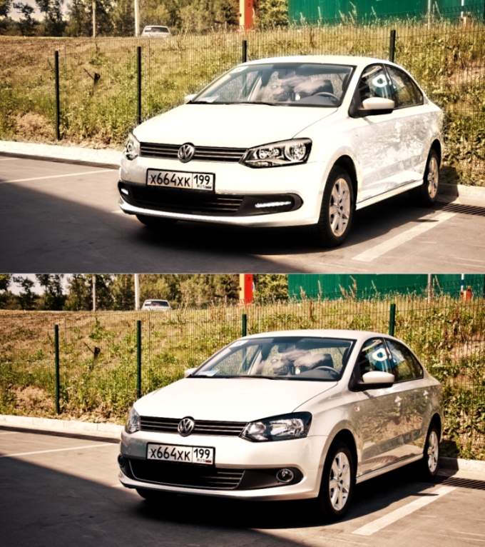

С фарами от хэтча будет смотреться посолиднее и шире. Ну и белый цвет само собой увеличивает объём.
Тюнинг Оптика
Фото_с_фарами_хэтча_1.jpg [ 455.87 КБ | Просмотров: 40200 ]

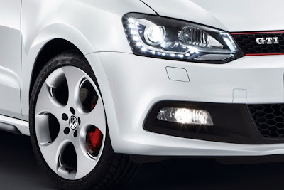

Угу, но пока такие (штатные) у Поло GTI:
к нам на полик подойдут от GTI фары?или надо что то переделывать?
Сообщения: 893
Благодарил (а): 195 раз.
Поблагодарили: 669 раз.
вано нет - разные крепления
