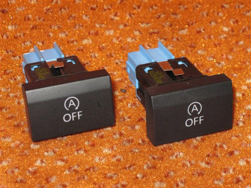

Кнопочка действительно необходима для принудительного включения или отключения штатных парктронников.
Себе доустановил передние штатные парктронники и установил кнопку старт/стоп
Комментарий к файлу: кнопка старт стоп
Установка парктроника.
IMG_6736_800x600.jpg [ 89.21 КБ | Просмотров: 7986 ]
6R0 905 218 A -кнопка
4D0 971 636 D -задняя часть этой кнопки
По функционалу - полный аналог кнопки "Р" штатных парктронников от гольфа, пассата и т.д.
Минус только то, что на кнопке загорается буква "А", а не "Р".
Очень удобно включать парктронники принудительно с кнопки например когда паркуешься передом и выключать их не дожидаясь набора скорости.
Наверное не штатных? Штатные сами по себе включаются-отключаются.
