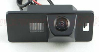

dr.MIG писал(а):
Подскажите, пожалуйста, что-то какая-то противоречивая информация встречается.
Вот есть камера Intro VDC-048, в описании на сайте вроде как к поло подходит, но есть в интернете отзыв, что на поло седан не подошла по габаритам.
И есть Intro VDC-015, судя по описанию подходит для Touareg (2002 - 2010), поло седан не значится. Однако даже здесь на барахолке продается такая и написано, что подходит для поло седана...
Где правда?
Всё не то!
Камера заднего вида для VW Polo sedan
f595cau-960.jpg [ 17.32 КБ | Просмотров: 6108 ]

Что-то похожее не удалось нигде найти... Где вообще можно найти такую? Можно направления для поиска? :)
Вот вариант на пред странице точно подойдет!!! http://www.ebay.com/itm/150973817079?ssPageName=STRK:MEWNX:IT&_trksid=p3984.m1497.l2649
