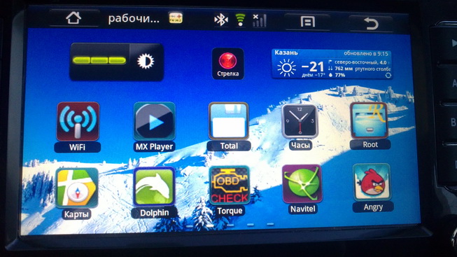

Итак, небольшое “tutorial” или “how-to”.
Буду рад, если оно кому-то будет полезено, поскольку на данном форуме я единственный, у кого полноценное андроидное решение от Aotop. Вполне возможно, что оно окажется полезным для пользователей Navipilot Droid, поскольку, как я выяснил у китайских друзей, платформа у них одинакова, а заводы разные. В общем запутанная там история, но если кому интересно, могу поделиться инфой. Как бы там ни было, в Aotop утверждают, насколько я понял, что аппаратную платформу и часть программной разработали именно они (и я им верю).
Итак, ближе к делу. Сперва огромное СПАСИБО китайским программистам за то, что они не поленились встроить полноценные модули Bluetooth несмотря на значительную «кастрированность» данной функции. «Кастрированность» заключается в следующем: мало того, что в настройках Bluetooth всего лишь три пункта меню (рис.1),
Комментарий к файлу: Рис.1

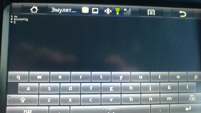

ОС Андроид даже не видит встроенный модуль. (рис.2).
Комментарий к файлу: Рис.2
Магнитолы на Androide
рис2.jpg [ 76.95 КБ | Просмотров: 6076 ]

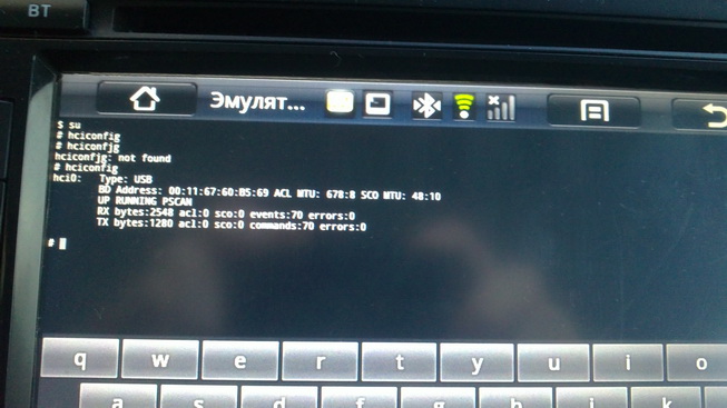

Командная строка взята отсюда.
Оказалось, что достаточно вставить любой(?) usb-bluetooth адаптер, поддерживаемый ОС Linux, чтобы он автоматически подхватился, ровно как и 3G модем или wi-fi адаптер. Вот фото,где определился донгл и ему присвоено имя hci0 (рис.3).
Комментарий к файлу: Рис.3
рис3.jpg [ 80.89 КБ | Просмотров: 6076 ]

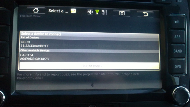

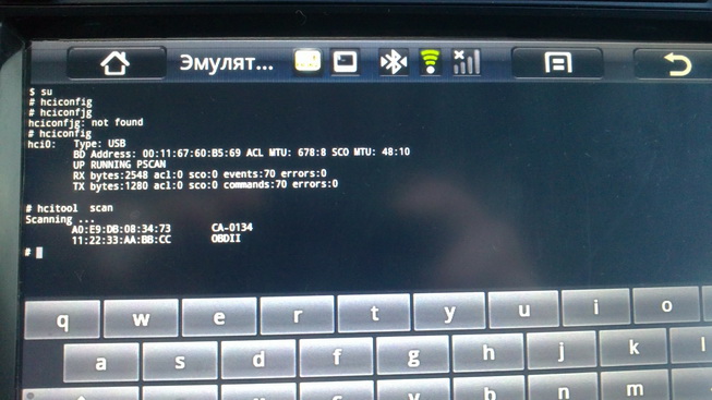

Далее проверяем его на работоспособность: сканируем… (рис.4).
Комментарий к файлу: Рис.4
рис4.jpg [ 88.26 КБ | Просмотров: 6076 ]
Первое устройство это сама магнитола (встроенный модуль), второе – заветный OBD адаптер, ради чего все и затевалось.

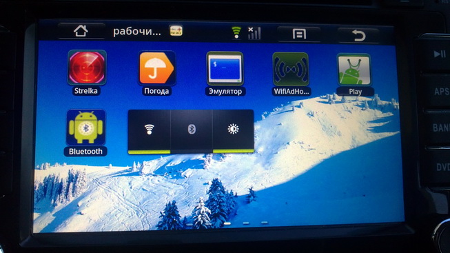

Теперь нам нужна программа для работы с OBD-bluetooth адаптером. В конце поста есть ссылка на полноценную версию Torque Pro (состоит из двух частей). Оказалось, что если поставить галочку в определенном месте, то она сама может включать и выключать блютуз. Но чтобы привязать Torque с OBD-адаптером, в программе надо указать на уже подключенный и спаренный с устройством адаптер, чего мы пока с ним еще не сделали.
Для того, чтобы спарить магнитолу и OBD-адаптер необходима сторонняя программа, т.к. расширить собственное меню андроида мне так и не удалось. К счастью, я такую программу нашел. Нажимаем на первую иконку слева во втором ряду (рис.6)
Комментарий к файлу: Рис.6
рис6.jpg [ 93.26 КБ | Просмотров: 6076 ]

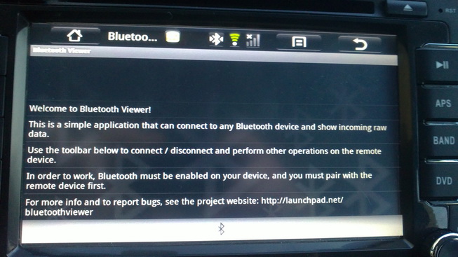

и попадаем в главное меню (рис.7).
Комментарий к файлу: Рис.7
рис7.jpg [ 90.97 КБ | Просмотров: 6076 ]

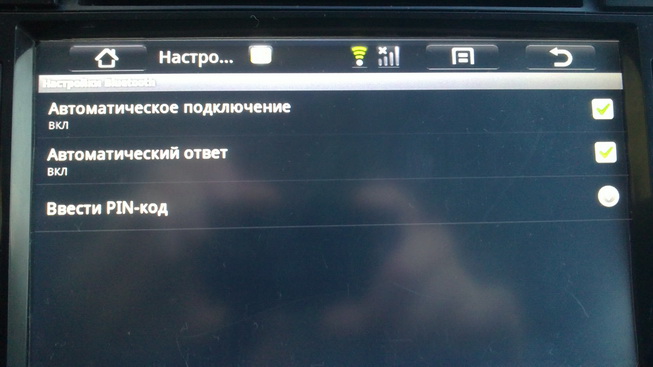

Нажимаем на большую кнопку внизу экрана с нарисованным символом Bluetooth. Программа спросит включить ли блютуз? Отвечаем утвердительно. Далее будет запрос на сканирование. Нажимаем «Scan». Получаем окно со списком найденных устройств (рис.8).
Комментарий к файлу: Рис.8
рис8.jpg [ 75.06 КБ | Просмотров: 6076 ]

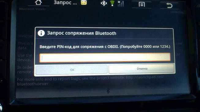

Находим OBD-адаптер и «тапаем» по нему. Появится запрос кода PIN (рис.9).
Комментарий к файлу: Рис.9
рис9.jpg [ 71.29 КБ | Просмотров: 6076 ]
Вводим PIN адаптера (у меня 1234) и устанавливаем связь.

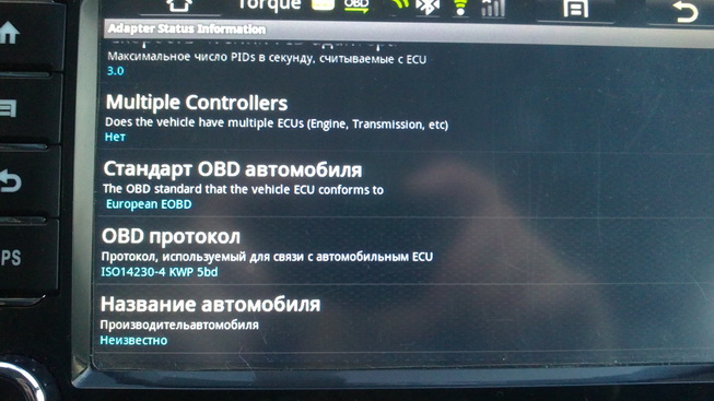

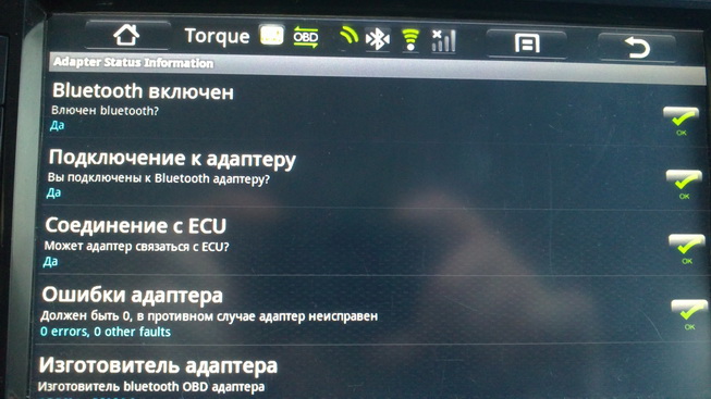

Теперь возвращаемся обратно в Torque, в настройках OBDII-адаптера указываем на наш адаптер и получаем работающую программу. В будущем Torque сама будет включать usb-bluetooth адаптер (если установлена определенная галочка в меню) и спрашивать PIN-код OBD-адаптера. Все, ГОТОВО! (рис.10,11).
Комментарий к файлу: Свойства адаптера в Torque

А теперь информация для тех, кому не повезло с модулями и Bluetooth не определяется. Чтож, сочувствую. Ваша задача сильно усложняется. Вам придется воспользоваться вот этими инструкциями. Там только не сказано, что недостающие модули свои для каждой платформы (процессора) и версии андроида. А значит, если эти не подойдут, придется искать исходники своего ядра и компилировать модули уже для себя. За более подробными инструкциями обращаться вот в эту ветку форума 4PDA.ru.
+[Показать] Spoiler: Некоторые команды терминала для справки.
su получение прав суперпользователя
hciconfig -a информация о bluetooth адаптерах
hcitool scan сканирование блютуз-устройств
dmesg служебная информация о процессах, происходящих в андроиде
dmesg | grep -i blue служебная информация об устройсвах блютуз

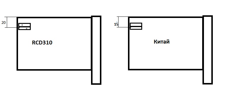

Василь, а Вы как регулировали направляющие на магнитоле?
У меня если снять направляющие , то нормально встаёт, а с направляющими нижняя часть не заходит до конца (два нижних уха не плотно прижимаются к крепёжным отверстиям). Сверил положение направляющих с штатной RCD310, так на китае на 5мм выше стоят. Покрутил направляющие так и эдак , никак не подходят. Пока только думаю сделать в них новые отверстия.
