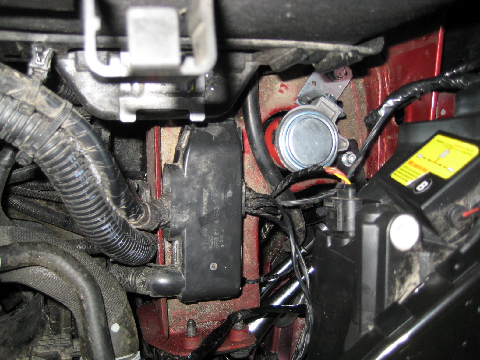

Вот и я наконец то добрался до этого вяленького штатного клаксончика. Если честно было стыдно им сигналить на дороге.
Выбор пал на Hella 3FH 007 424-801, так как недорогой и достаточно громкий. Стоит 600р
На разборках купил монтажный блок от ауди, а там куча контактов на любой вкус и цвет. Теперь у меня для любых разъемов имеются контакты. Конкретно нужен был контакт для предохранителя (его номер для заказа 000 979 227).
Так же нам понадобится патрон для реле, само реле, проводка, предохранитель medium 15А ну и контакты для массы и соединения с клаксончиками.
Все монтируется без снятия бампера и подкрылка. Достаточно снять левую ПТФ и все.
Подключил параллельно со штатным клаксончиком и теперь у меня 2 высоких тона и один низкий. Звучит необычно и громко.
Результатом доволен. Теперь можно не стесняться сигналисть всяким разным тошнотам.
Бюджет примерно 800р

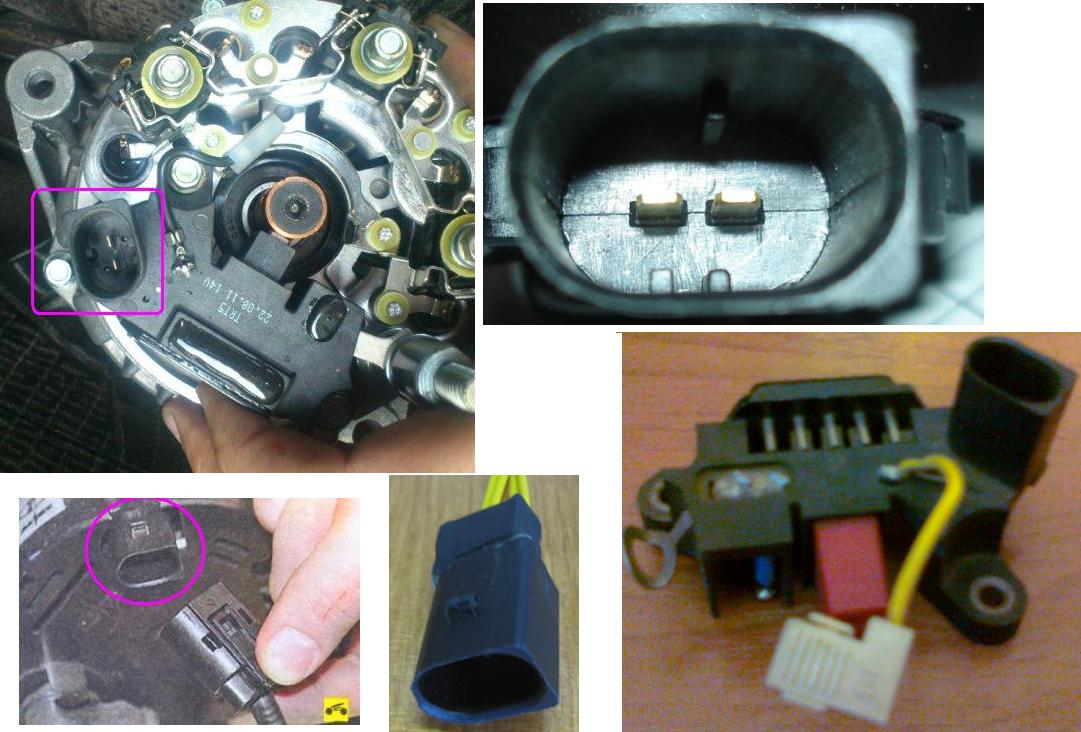

А вот как найти бы ответный разъём-папу к 4D0971992 ?

Artell писал(а):
вот ссылка http://www.passatplus.de/umbauteile/ste ... ecker2.htm через экзист можно заказать!С двойным разъемом!А там сами померите на сколька мм.
А какой именно из этого перечня?

vis писал(а):
В том перечне вроде как нет ответной части для такого разъема. Если всмотреться, то на разъеме имеется угловатая пластмасска, и скорее всего изза этого не влезет например вот этот 1J0 973 852, хотя он как раз по размерам должен подойти
Зарегистрирован: 21 мар 2013, 08:14
Откуда: Omsk
Ro....maN писал(а):
vis писал(а):
Тот, который мне нужен выглядит как на прилагаемой картинке в разных ракурсах.
"1J0 973 852", да, внешне похож, но не видно есть ли у него на внутренних стенках направляющие для сопряжения с выемками на фиолетовой детальке внутри 4D0-471-992.

vis писал(а):
servo писал(а):
Хочешь научу, как найти самому?
Дело в том, что 99% процентов информации уже ест в инете.
А если VAG что-то и изобретал в ФПС, то явно не разъемы...
Если я правильно понял, ответная часть подобных разъемов - всегда неотъемлемая часть девайса.
