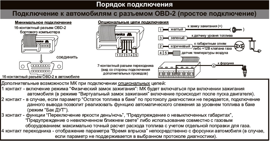

Пока не очень вникал в подробности подключения т. к. ещё в раздумьях......вопрос на засыпку, тут есть инструкция по установке на наш Поло, всё ли нужно так подсоединять ? или достаточно к колодке диагностики.
http://avtogsm.ru/article/ustanovka_Mul ... 124288.doc
если можно в кратце bt
__________________________________________________________
Спустя 10 минут.....разобрался
Вроде как нашёл сам
Бортовые компьютеры Multitronics
002.jpg [ 220.59 КБ | Просмотров: 8067 ]
все ли так подключали ?
Я думаю для меня достаточно будет только к габаритам и + при зажигании.
И какой длины шлейф с разъёмом ОВD-2,хотя бы примерно?
Сообщения: 693
Откуда: Нижний Новгород
Благодарил (а): 154 раз.
Поблагодарили: 1547 раз.
Так как у меня мультик стоит в нише под ручками управления вентиляции и по ночам в глаза не светит, то кроме шлейфа с разъёмом ОВD-2 ничего не подключал. В настройке поставил виртуальный ключ зажигания, длина шлейфа не менее 1,5метра. Если необходимо автоматическое уменьшение яркости, то тогда провод на переключатель освещения к контакту вкл. габаритов нужен.
Сообщения: 694
Благодарил (а): 346 раз.
Поблагодарили: 328 раз.
Аналогично, но длина шлейфа была 2,5 метра.
Сообщения: 1594
Благодарил (а): 512 раз.
Поблагодарили: 777 раз.
У меня только к колодке подключен,когда подключишь и не будет ничего показывать,не пугайся :-) ,заведи машину. ;)
