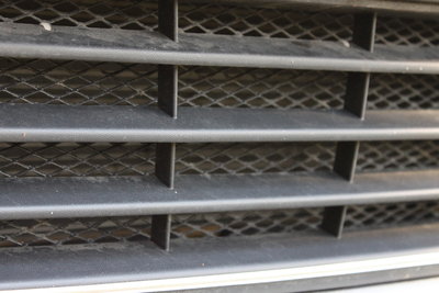

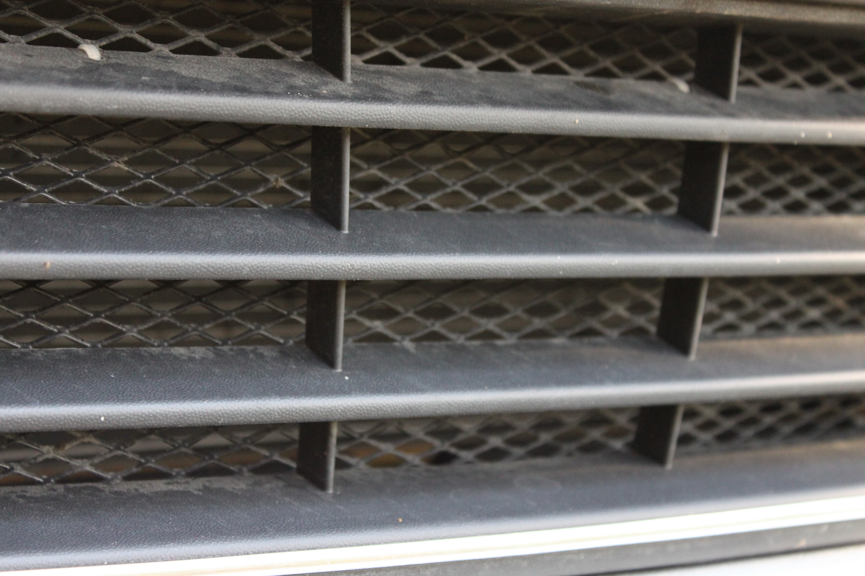

Я мелкую поставил-размер ячейки-ромб 4х4 мм.Крупная -9х9 меня почему то не вдохновила...великовата.
Зато на мелкой уже столько мусора смыл...а ведь это всё было бы на сотах радиатора...
Мыть решетку придется почаще однако...но зато выигрыш -чистота радиатора !

А я не стал заморачиваться поисками. Зашел в магазин и взял какая у них была (помоему 6х6) Вот она.

это ромб 9х9 мм ...у меня в 2раза меньше

Я тоже 6 на 6 примерно, и спереди сетку от комаров, прямо на телевизор.
Забьётся, или поменяю, или промою, и обратно поставлю.
Не, это точно не 9х9. У знакомого есть решетка с ромбом 9х9. Так мы когда рядом стояли, у меня меньше ячейка была.

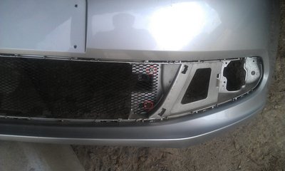

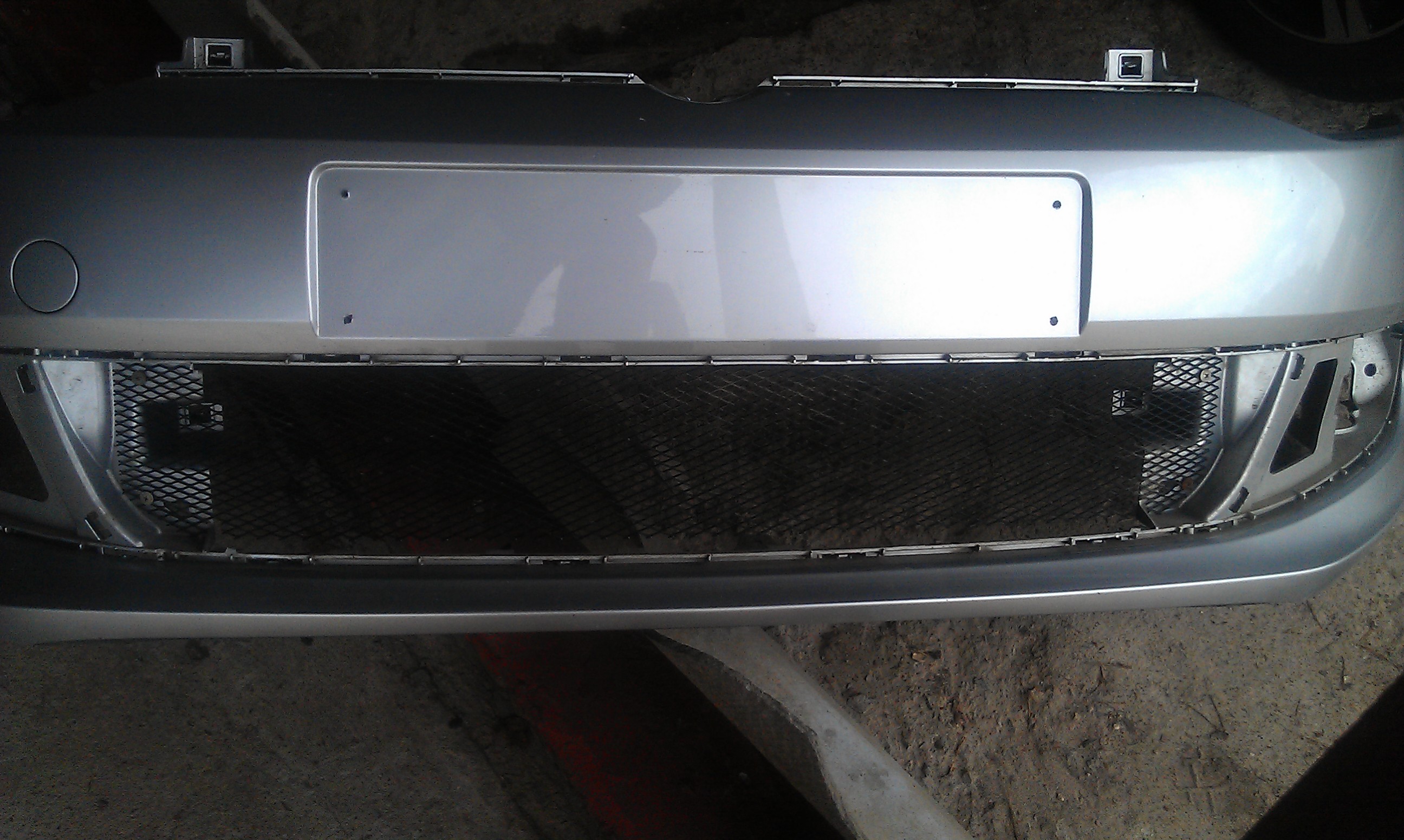

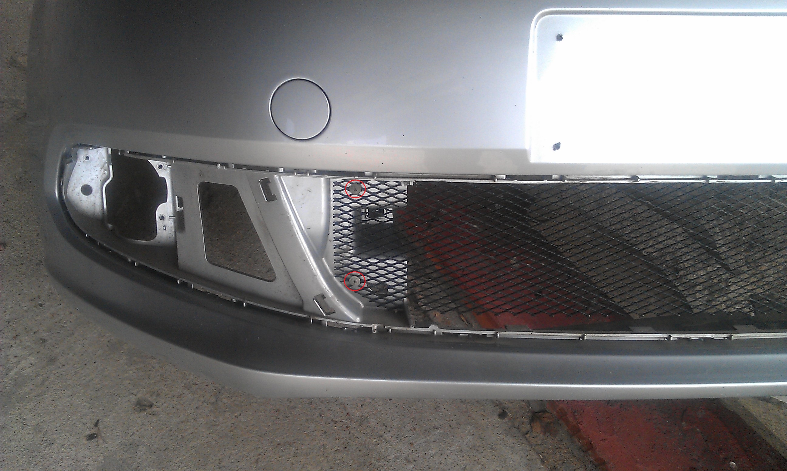

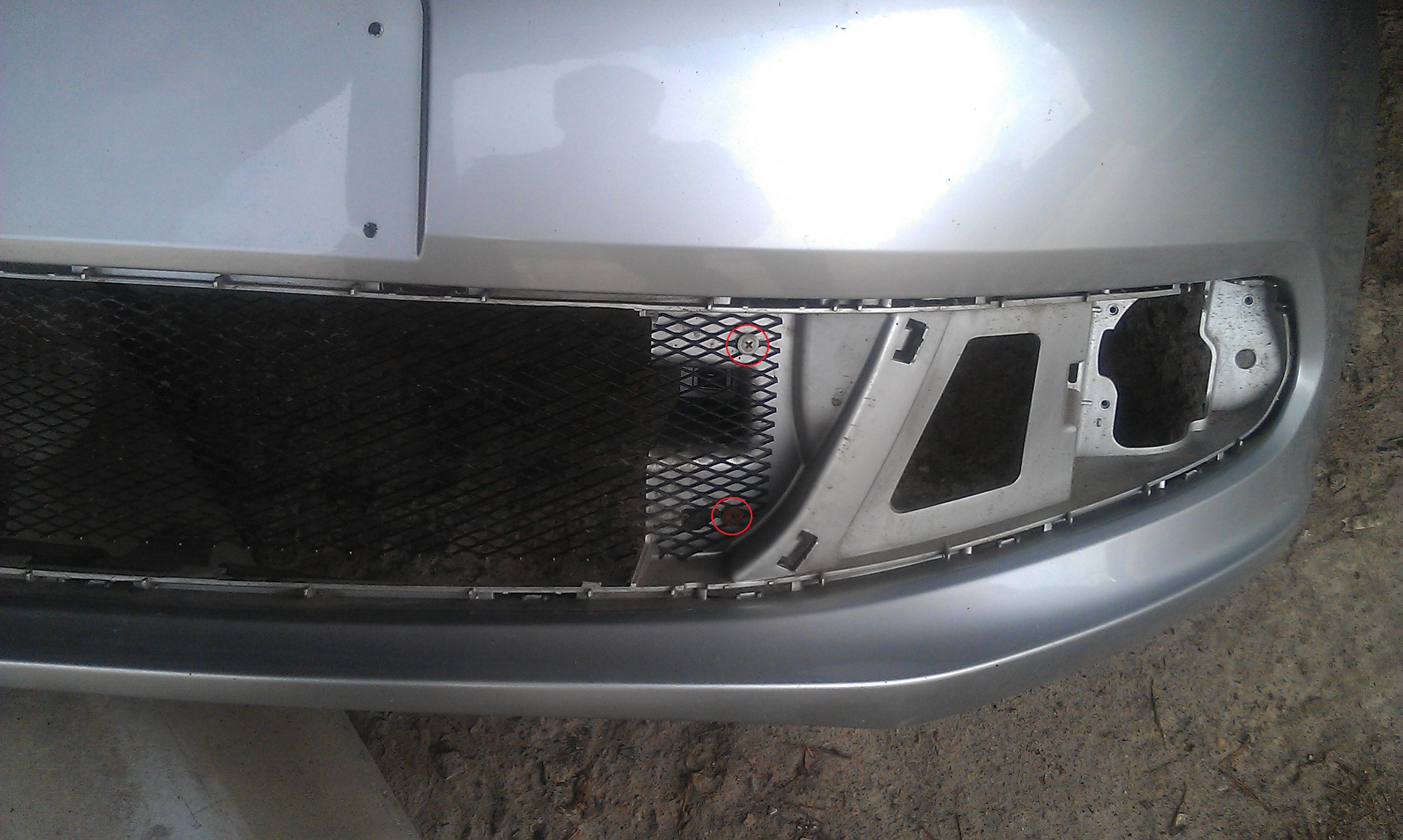

Клубни! Можете закидать меня тухлыми помидорами imho , но я не пойму для чего изобретать что то сложное. Кто то что то гнет, приклеивает тесмопистолетом, привязывает хомутиками, тратит на это кучу времени. Когда есть простое решение. Я не стал париться, а именно, посадил сетку непосредственно к бамперу на 4 самореза. На все про все (снятие решеток, обрезка в размер сетки и т.д.) ушло 10-15 мин. Для тех кому интересно, если снять решетку, на бампере есть площадки с обеих сторон. Вот к ним я и прикрутил. Езжу уже 2 года. Полет нормальный. 014_
P.S. Бампер снимать не нужно. :grin: Фоткал, когда менял бампер на хэтчевский. На нем я сделал точно так же.
