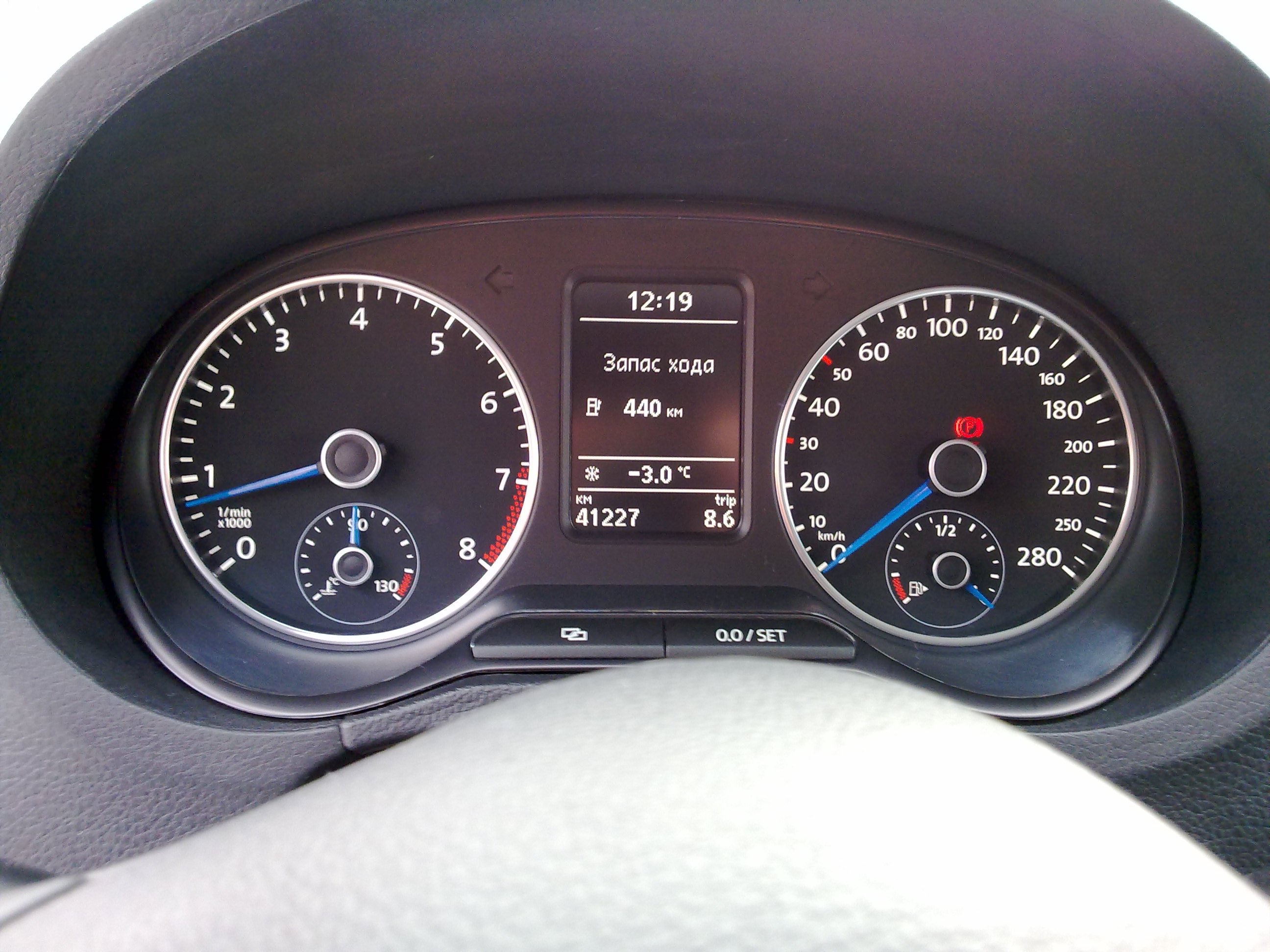

Друзья, и по поводу уровня топлива в баке: хочу сказать, что когда мне поставили приборку R-Line, а было это уже год назад, я тоже сразу заметил сию траблу. Запас хода: стал 420км против 650км на стоке при полном баке. Махнул рукой. В понедельник 18-го еду в ФЦ Север, вот заодно им задам вопрос по поводу калибровки уровня запаса топлива. Посмотрим, что скажут и откалибруют ли. По результатам отпишусь не медленно. bt
Залил в городе полный бак, так БК вообще показал возможность проехать лишь 440 км. :?

mkovalevskiy Во-во, та же картина с самого рождения... Требуется калибровка.
Дима, ты видимо будешь первопроходцем в вопросе калибровки приборки под наш бак. Посмотрим, что скажут в ФЦС. Будем ждать от тебя результата.

Был у ОД Авторусь в Москве, пытались скорректировать показатель уровня бака, не получилось( кодировку приборка принимает, но значение не сохраняет(((
Кто будет в Севере попытайтесь там, вдруг получиться.
Будем ждать Дмитрия (Dinamit). Он обещал отписаться по итогам посещения ФЦС.

Машина будет в Севере еще дня 2 как минимум. Про приборку им всё сказал, обещали посмотреть. По результатам сразу отпишусь. umnik

Был в субботу в Липецке ОД Дженсер. Спросил о возможности поправить. они сказали может и есть возможность, но якобы по вину. а по вину это не от твоей машины ну и так далее. В общем мягко послали )))

Сегодня поставили приборную панель в R-line, в Фольксваген Центр Север.
Панель безумно нравится, еще больше удовольствия от езды, глаз радуется.
Откалибровать указатель уровня топлива не вышло.
Жаль, что нельзя. Хотя сам редко смотрю на запас хода, ориентируесь больше по показаниям расхода и запаса в баке.

Да, к сожалению не откалибровать.

Т.е проблема в том что запрограммирована на 45 л а в нашем 55? Или как?интересует тоже,правда у меня тренд без абс 11 года блок центральной электроники 6RU 937 085 A
