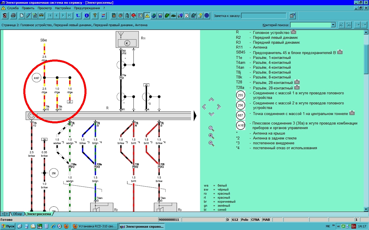

igormert писал(а):
Я имел виду перемыкать контакты в самой магнитоллке safe и kl30!
Интересно, что тебя в этом смущает. Не верите мне, может хоть официальной схеме поверите...
А там Ваше дело, как хотите, так и цепляйте... САN лучше прописать, дело 5 минут...
Установка RCD-310 в VW Polo sedan своими руками

audel писал(а):
igormert
На 100% не скажу, я всегда прописываю, но если не прописать не будет отображаться парктроники, работать руль с кнопками и в других майфунах климат и навигация не будет выводиться на приборку.
Понятно, значит придется ждать пока приедет заказанный шнурок vag-com, после этого доделывать!
Зарегистрирован: 12 май 2012, 13:33
Сообщения: 131
Откуда: Йошкар-Ола
Поблагодарили: 21 раз.
sergeant я вас прекрасно понял.. И то что вы хотели до меня донести тоже понял.. Спасибо за консультацию, в вашем способе подключения меня ничего не смущает! Просто я не хочу что у меня работала магнитола после выключения зажигания!

igormert
А почему не хотите? Если переживаете за утечки, то автомобиль частично обесточивается после засыпания блока. Например для RNS 510 обновление прошивки делается только при выключенном зажигании и работающей магнитоле, а то иначе будет кирпич, может все таки стоит подключить так как изначально рекомендовано заводом?

audel писал(а):
igormert
Да переживаю, что аккум может разрядить! А в остальном удобно когда так подключена!
А разве нет отключения мафы после часа работы на заглушенном двигателе как на 30й?

Есть такое отключается.
зря... ИМХО.
Есть такое, и время отключения можно настроить.

sergeant писал(а):
зря... ИМХО.
Всё, ухожу, ухожу.... :)
Если отключается сама, то есть смысл так подключить, а настраивается время отключения как я понимаю все через тот же vag-com адаптер?
