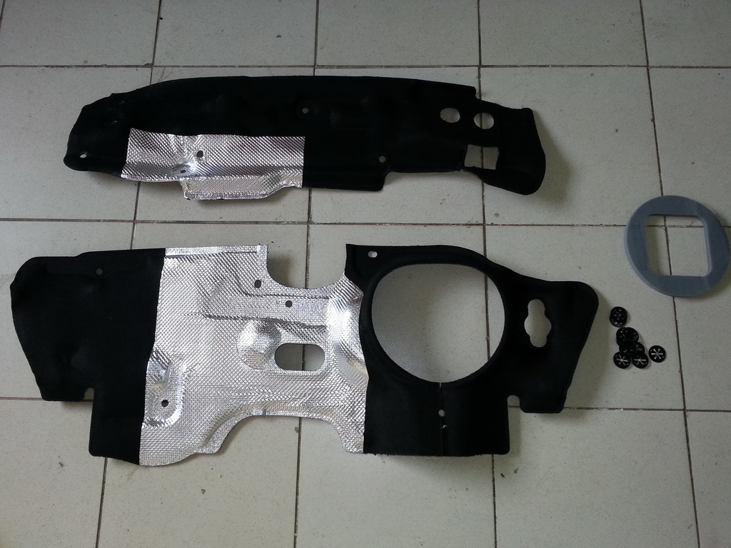

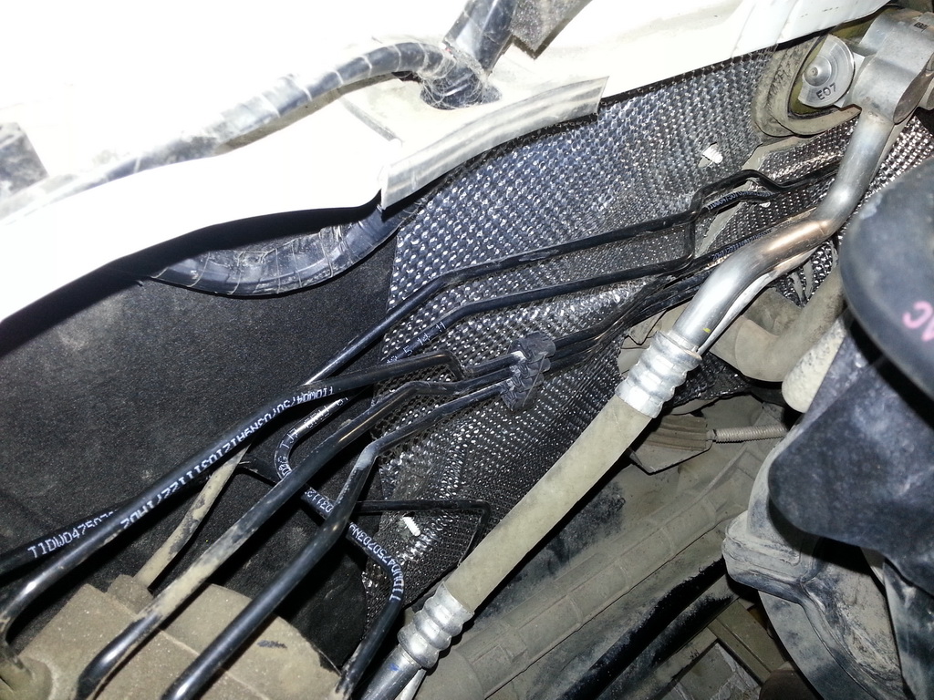

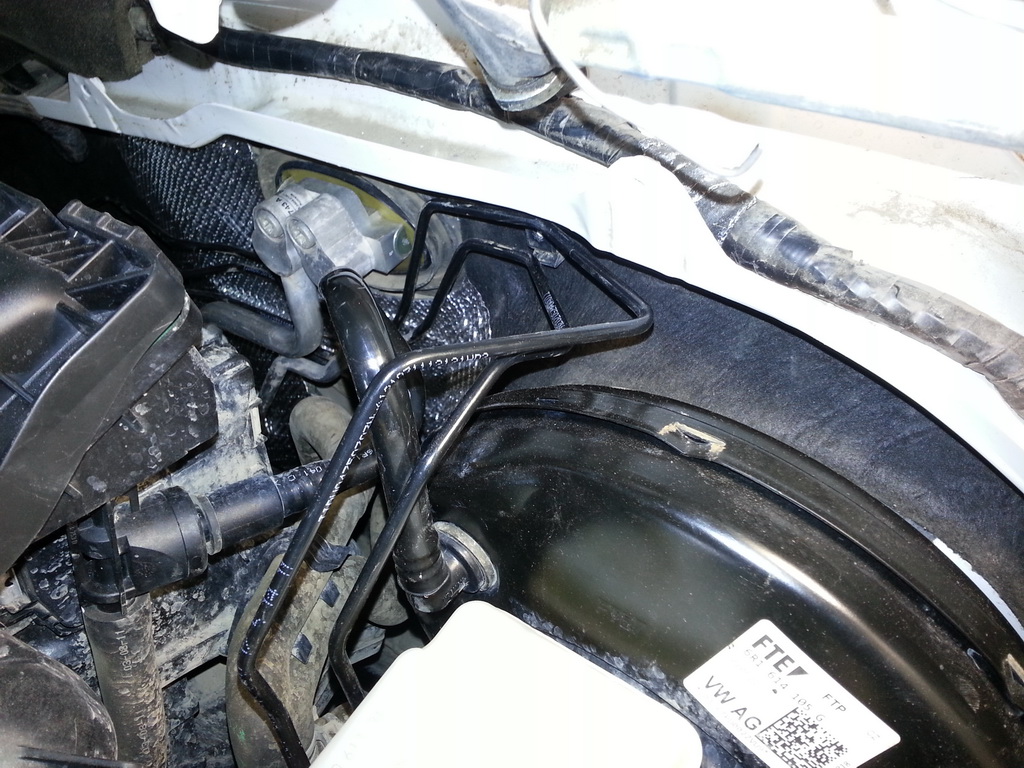

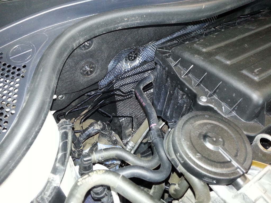

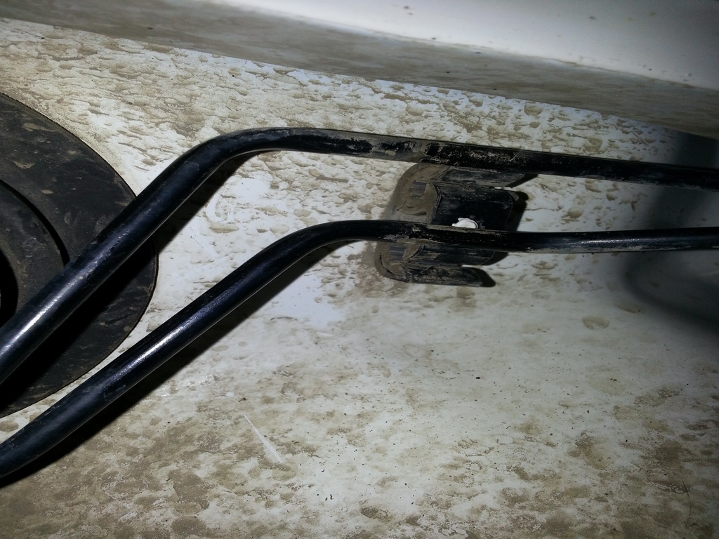

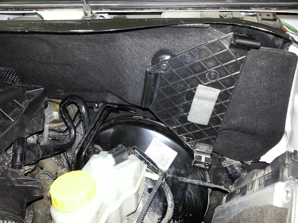

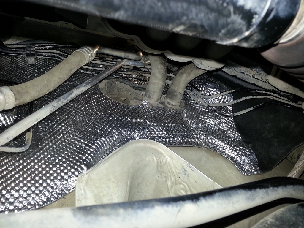

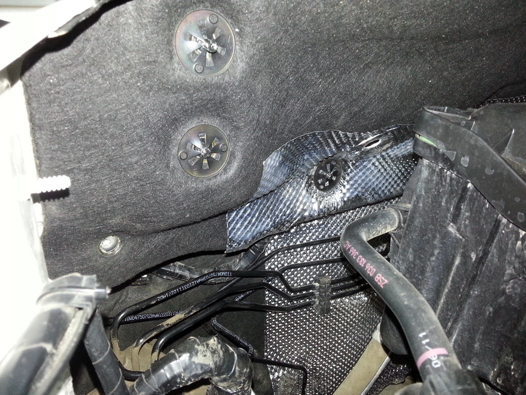

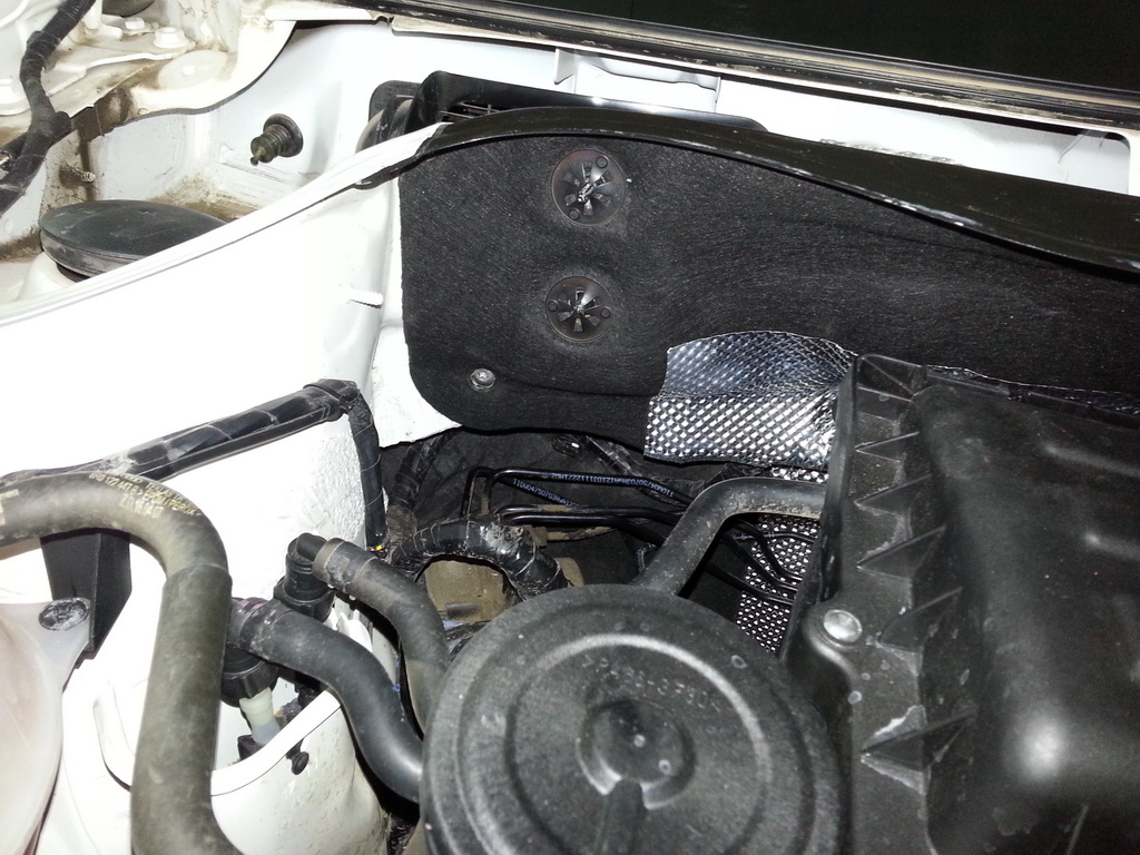

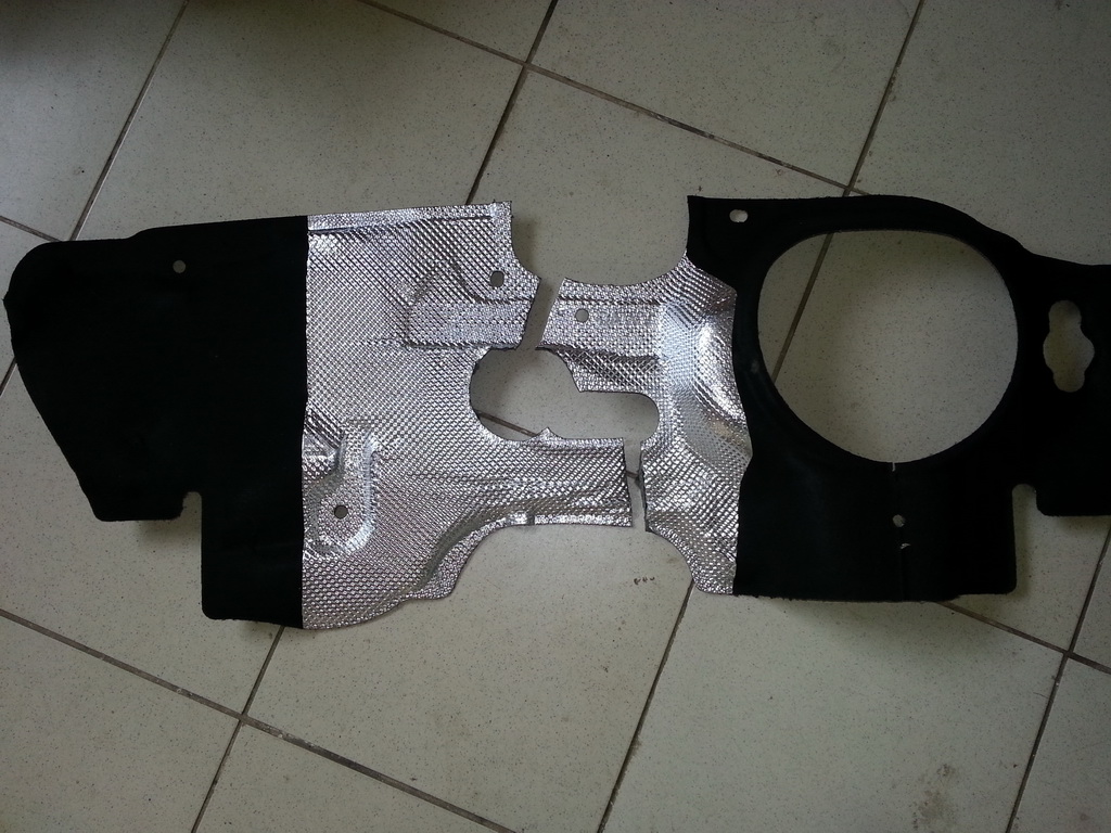

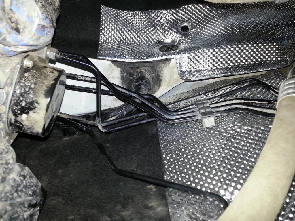

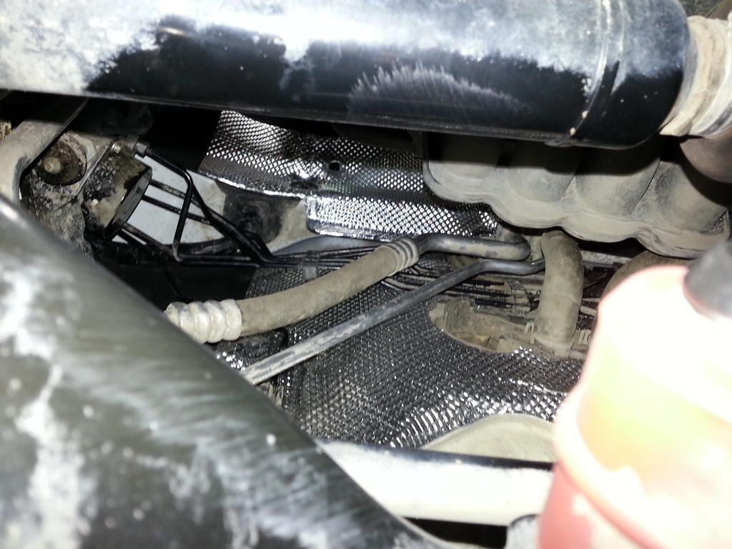

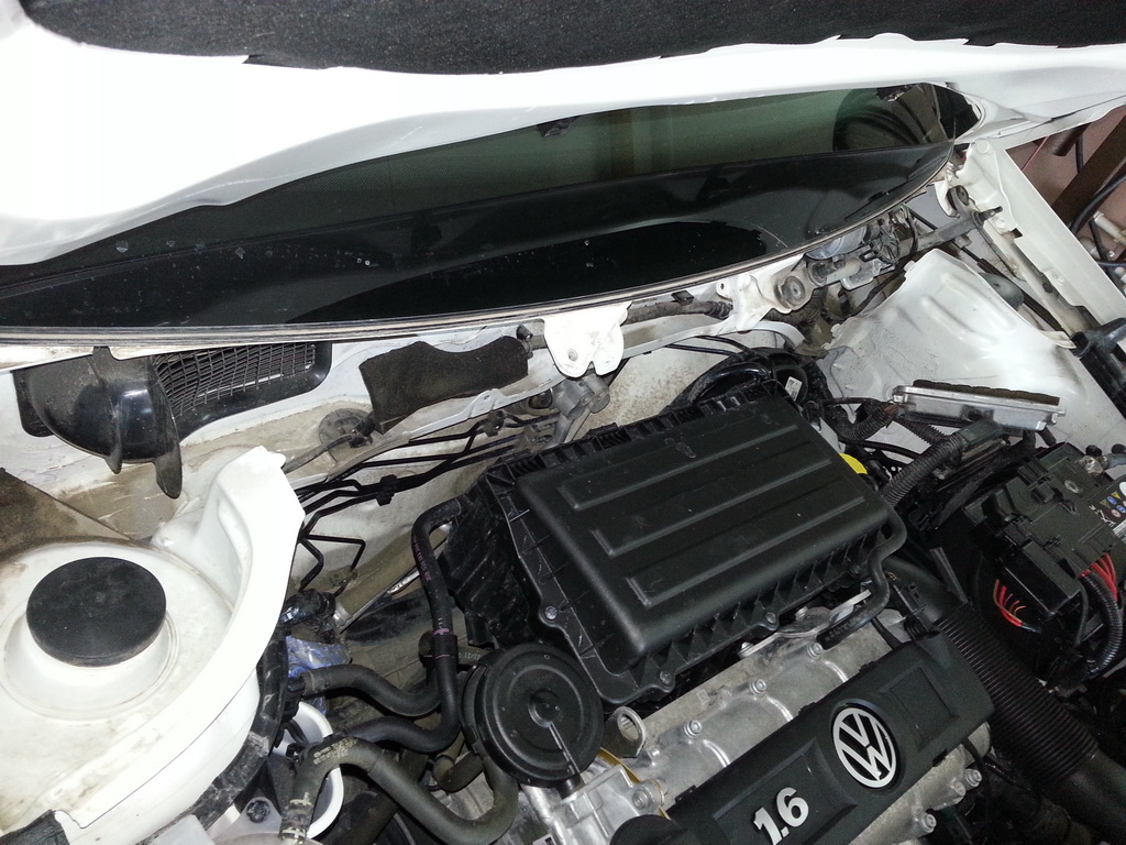

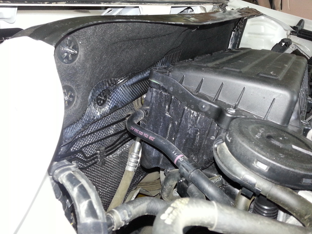

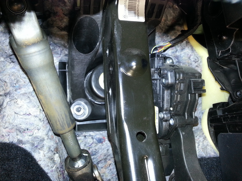

Привет всем!
Собрался таки и поставил шумку от ПОЛО ХЭТЧа.
Смотрите.Спрашивайте.Оценивайте.
Фото смотреть снизу

Имя: Санёк
Поподробнее пожалуйста,что снимали,что подрезали,когда устанавливали.Желательно,конечно,было добавить комменты установки под каждой фоткой. А так зачёт. Респект и уважуха :-)
Лучше ли стало?
Зарегистрирован: 01 июн 2011, 14:08
Сообщения: 92
Откуда: Ростовская обл.
Благодарил (а): 115 раз.
Поблагодарили: 48 раз.
sashok405;
Парни тут ранее писали-работа замороченная, но выполнить реально.
Основную шумку надо резать ,на фото выше видно.Также необходимо открутить кронштейн блока АБС,выщелкнуть все тормозные трубки (только на моторном щите) из кронштейнов,затем выкрутить эти кронштейны.Самый замороченный кронштейн-сразу под ваккумным усилителем(танцы с бубнами обеспечены).
Еще необходимо открутить из салона ваккумный усилитель(4 гайки под ключ 13)
Ну и еще снять поводки стеклоочистителей,пластмасску воздушного короба,резиновый уплотнитель ну и железный кожух воздушного короба
Яма или подъемник-обязательно
Затем в образовавшиеся зазоры между мот.щитом и трубками аккуратно и потихоньку просовываем сперва одну часть разрезанной нижней шумки,потом другую.
хуже просовывать со стороны ваккумного усилителя.
После всех протяжек и установок-сбор в обратном порядке .
Обе части -верхняя и нижняя по геометрии подходят идеально.
Нижняя шумка держиться за счет прижатия кронштейнами тормозных трубок .Верхняя-шайбами и кронштейном ЭБУ.
Хочу предупредить-без опыта ремонта АВТО крайне не желательно всё выше описанное делать!Моё ИМХО.
Теперь ощущения.Так как я делал с новья полную шумку(ШВИ) своего полоседана -ВАУ эффекта я не испытал!
Немного высокочастотного шума ушло из района торпедо,в то-же время остальной легкий шум(дороги,двигателя,покрышек и т.д.)поднялся на уровень головы и идёт со стороны стёкол 12_1
Вот такие дела.
Оно вам надо? (c)
Все сказанное-ИМХО.Удачи!
