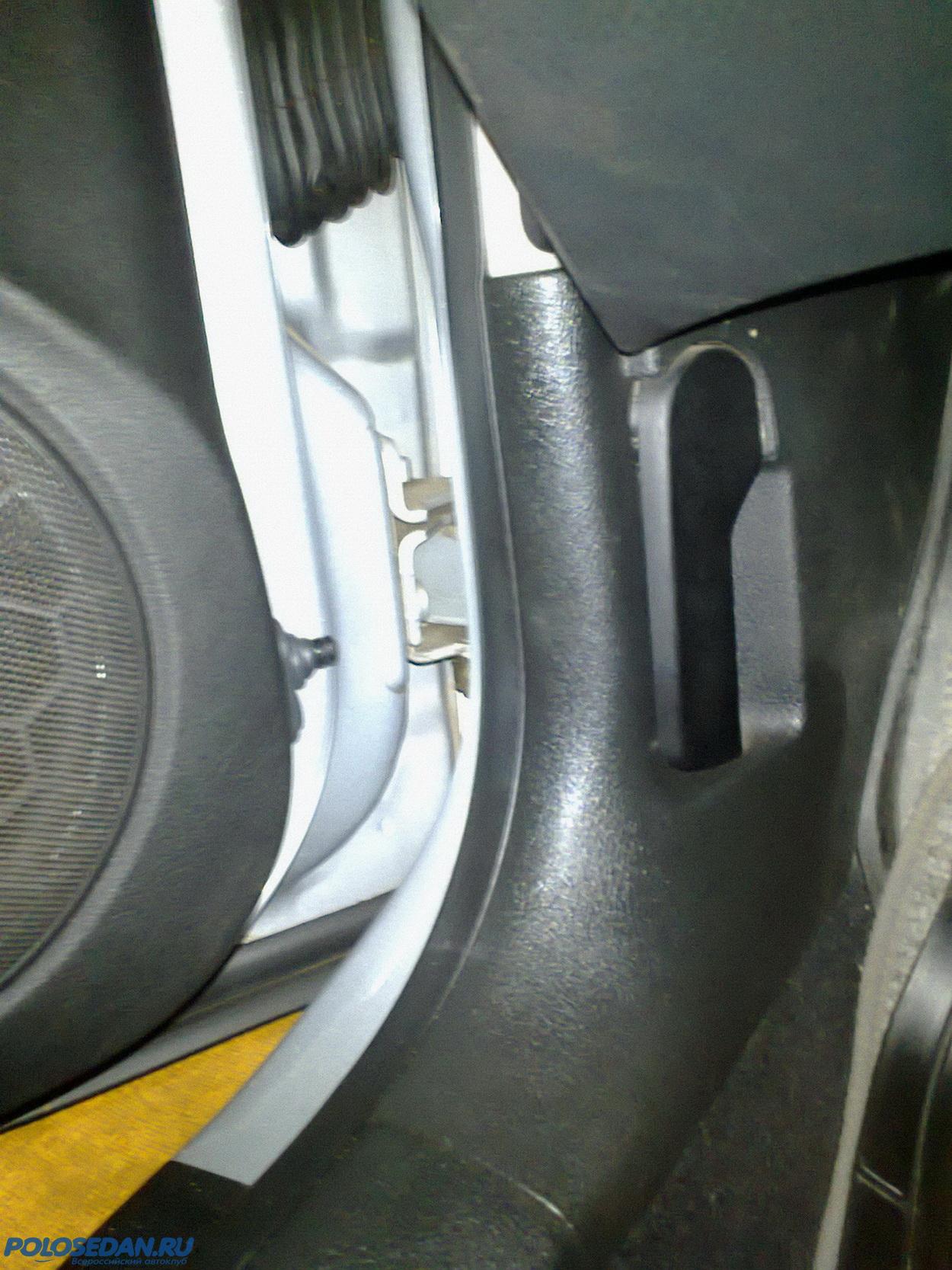

на Бора решал вопрос концевиков замков дверей установкой пластикового концевика от сигнализации, а чтоб не сверлить метал - устанавливал его в пластиковую обшивку двери, там гдн он не мешал и не портил эстетику. Дело каждого - кто то скажет колхоз, но тратить 3т.р или сколько там стоит замок, а уж тем более разбирать замки и коврять там пояльником - это не колхоз.
Добавлено спустя 1 минуту 34 секунды:
Re: Замок багажника/концевик.Заводская акция по замене 55G9-01.
кстати упирался концевик так же в пластмассу и больше вопросов никогда не возикало....

Колхоз-не колхоз, а просто решение а-ля ВАЗ )) В принципе имеет место быть, но минус в том, что штатные концевики срабатывают пока дверь полностью не захлопнется. А в вашем решении если дверь не захлопнется, а просто прикроется (замок на половину закрыт), концевик будет видеть что дверь закрыта, а на самом деле - открыта. Если ставить доп. концевик - лучше в средней стойке, чтобы даже незначительное открытие двери фиксировалось через концевик.

регулировка этого типа концевика зависит от количества сегментов стержня концевика который можно при помощи ножовки по металлу настроить очень точно...
