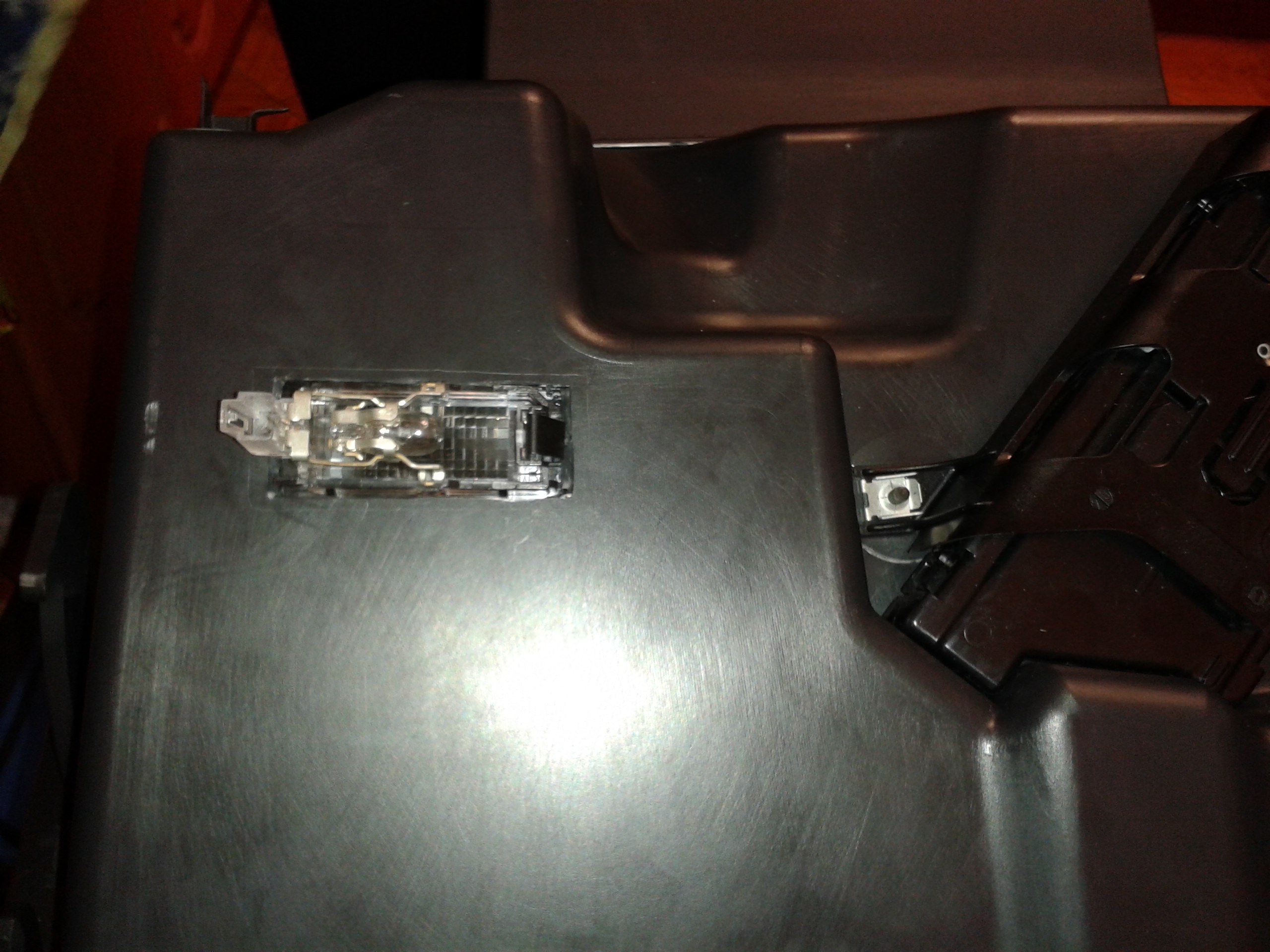

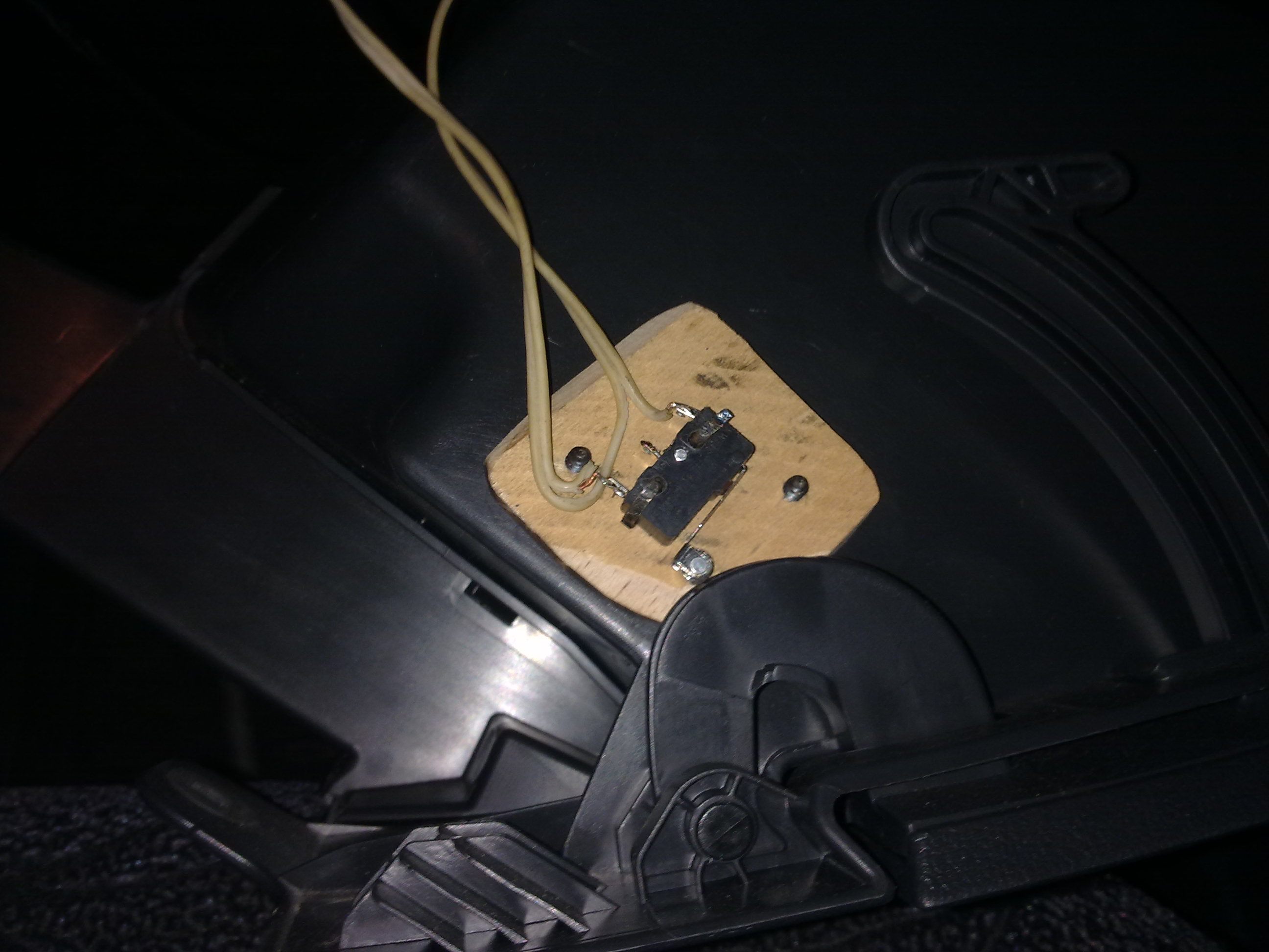

Во! нашел свое фото на соседнем форуме. Знаю что можно сделать изящнее, но это дешево и не видно.
Подсветка бардачка
2.jpg [ 367.96 КБ | Просмотров: 11262 ]
Тоже вариант, у меня наподобие в акценте было сделано. Но это опять же делать дырки внутрь бардачка :)

не дырки делать не надо. Сейчас полно средств для закрепления площадки. Вспомни банальный клеевой пистолет

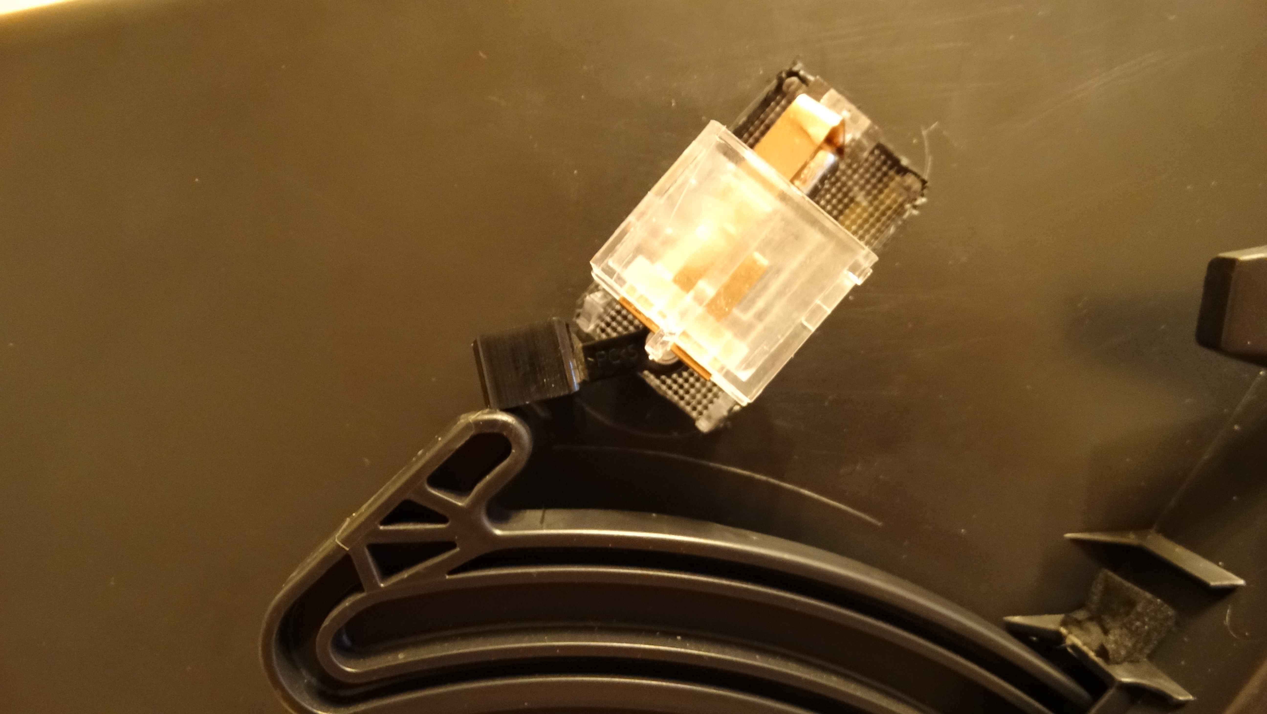

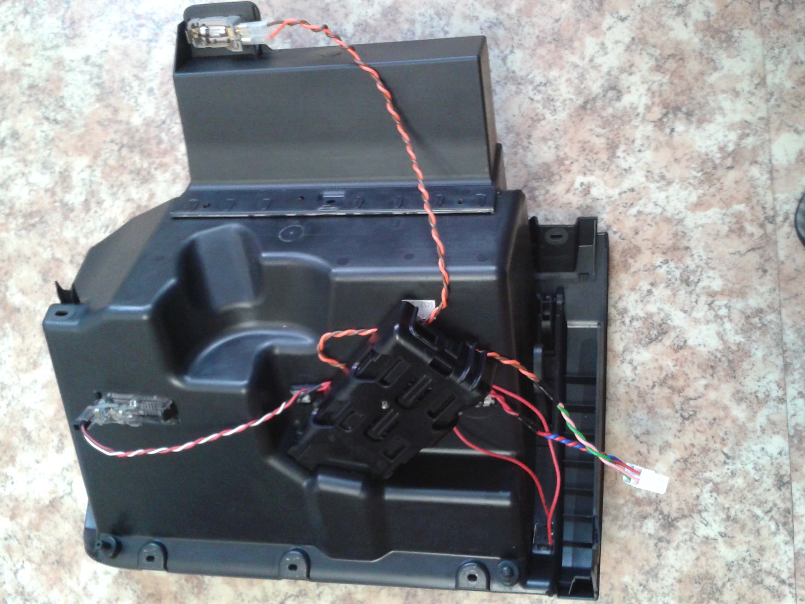

Вот как сделал я.
Для освещения бардачка использовался плафон подсветки заднего номера.

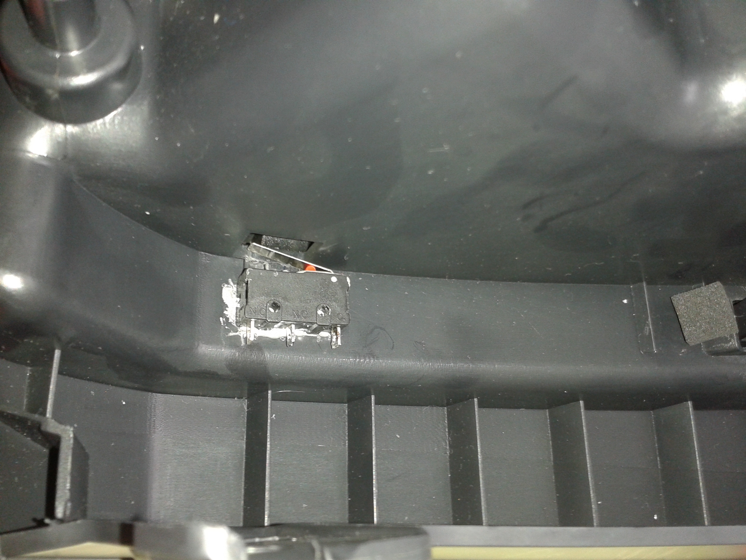

Концевик обошелся в 10 рублей здесь: http://www.brownbear.ru/goods/28060.html
Он немного мешал плотно закрепить бардачок, но с небольшим усилием все встало без зазоров. Зато дополнительно подпирается, не отвалится. Правда провода по сторонам выводить надо, чтобы они не создавали дополнительного препятствия для плотного прилегания.

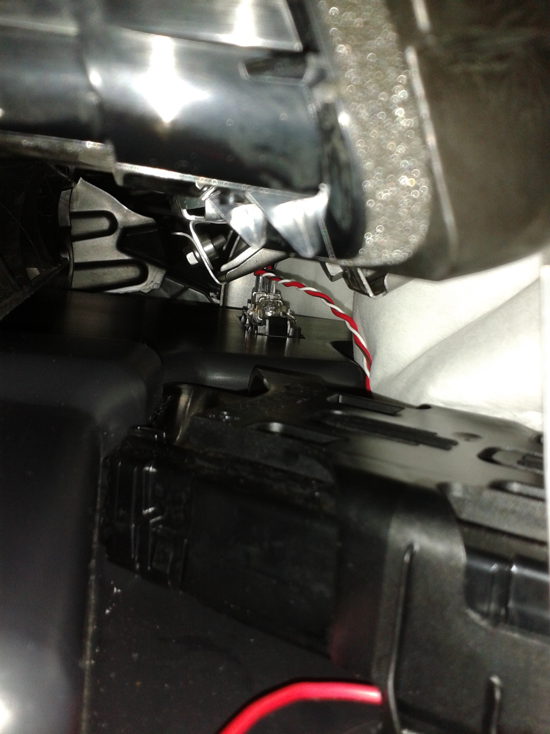

Дополнительно поставил подсветку в ноги, использовал плафон подсветки косметического зеркала от СИДа (парт-номер 928902G000ED). Чуть удлиннить дырку пришлось, а так подошел отлично.
Все это хозяйство подключал через разъем 4-х контактный, чтобы снять с машины можно было. Разъем покупал в Руси за 30 с небольшим рублей. http://www.rus-treyd.ru/products/remkom ... code=35908
Подключал к центральному плафону.
Комментарий к файлу: Плафон подсветки номера установлен освещать бардачок.

20130406_214405.jpg [ 1.45 МБ | Просмотров: 11106 ]
Комментарий к файлу: Концевик

Комментарий к файлу: Все готото для установки на авто.

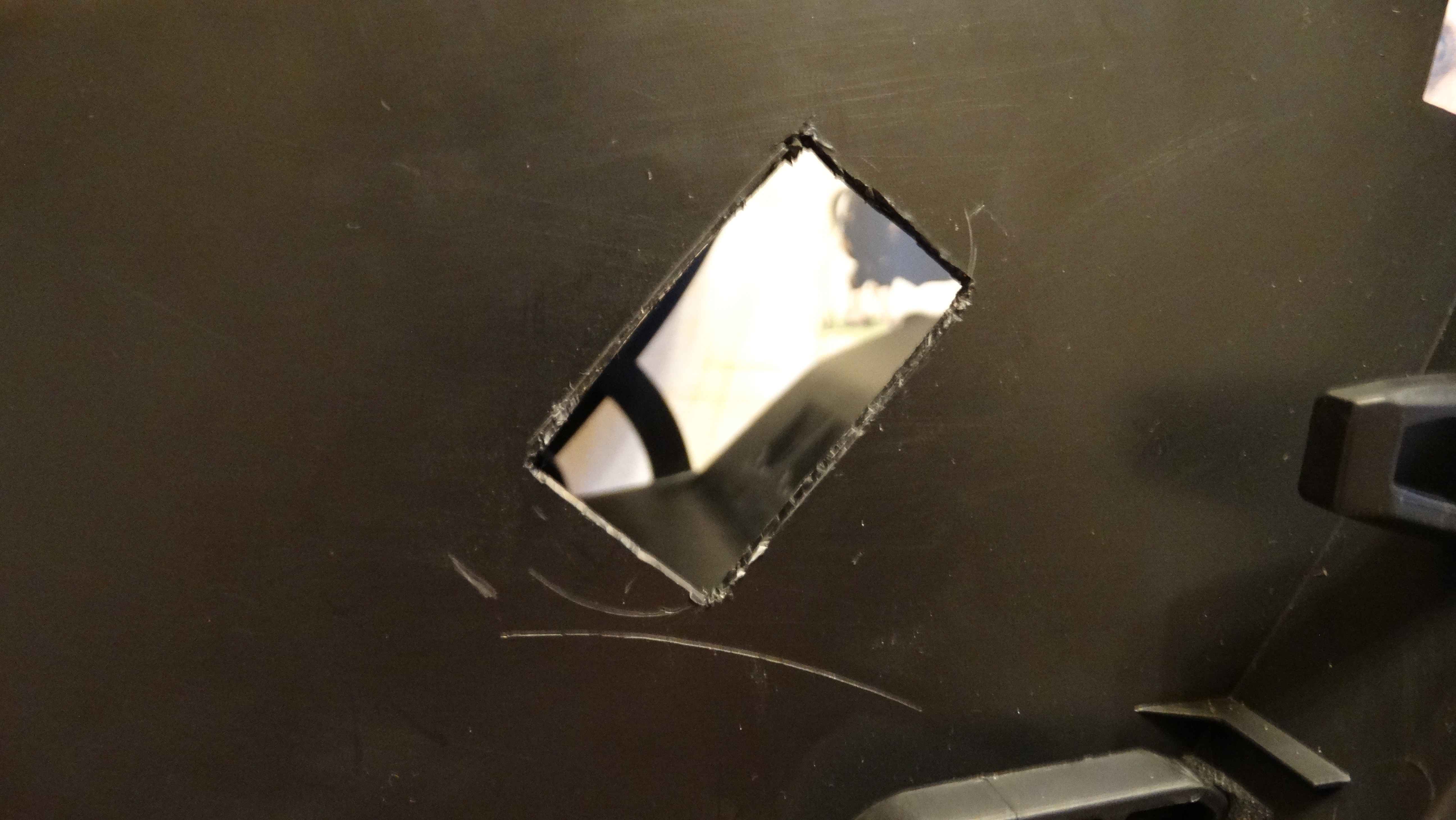

Комментарий к файлу: Плафон подсветки бардачка в установленном состоянии не мешает остальным элементам конструкции.

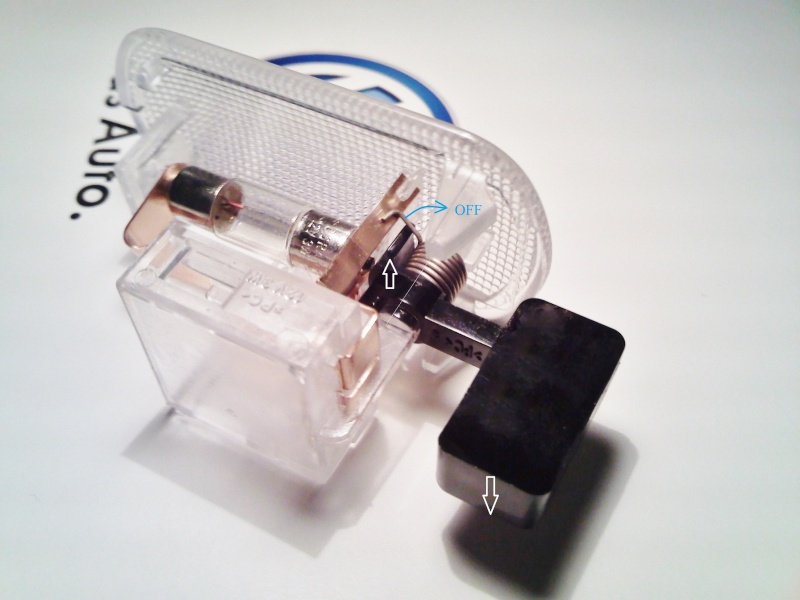

Вот наконец дошли руки до подсветки перчаточного ящика
Итак нам потребуется
1. Плафон с концевиком - 1J0 947 301 - 1 шт
2. Ответная фишка - 1J0 972 923 - 1 шт
3. Пины для обжимки - N 906 844 05 - 2 шт
Фото плафона
Подсветка бардачка
img17710.jpg [ 98.8 КБ | Просмотров: 10476 ]

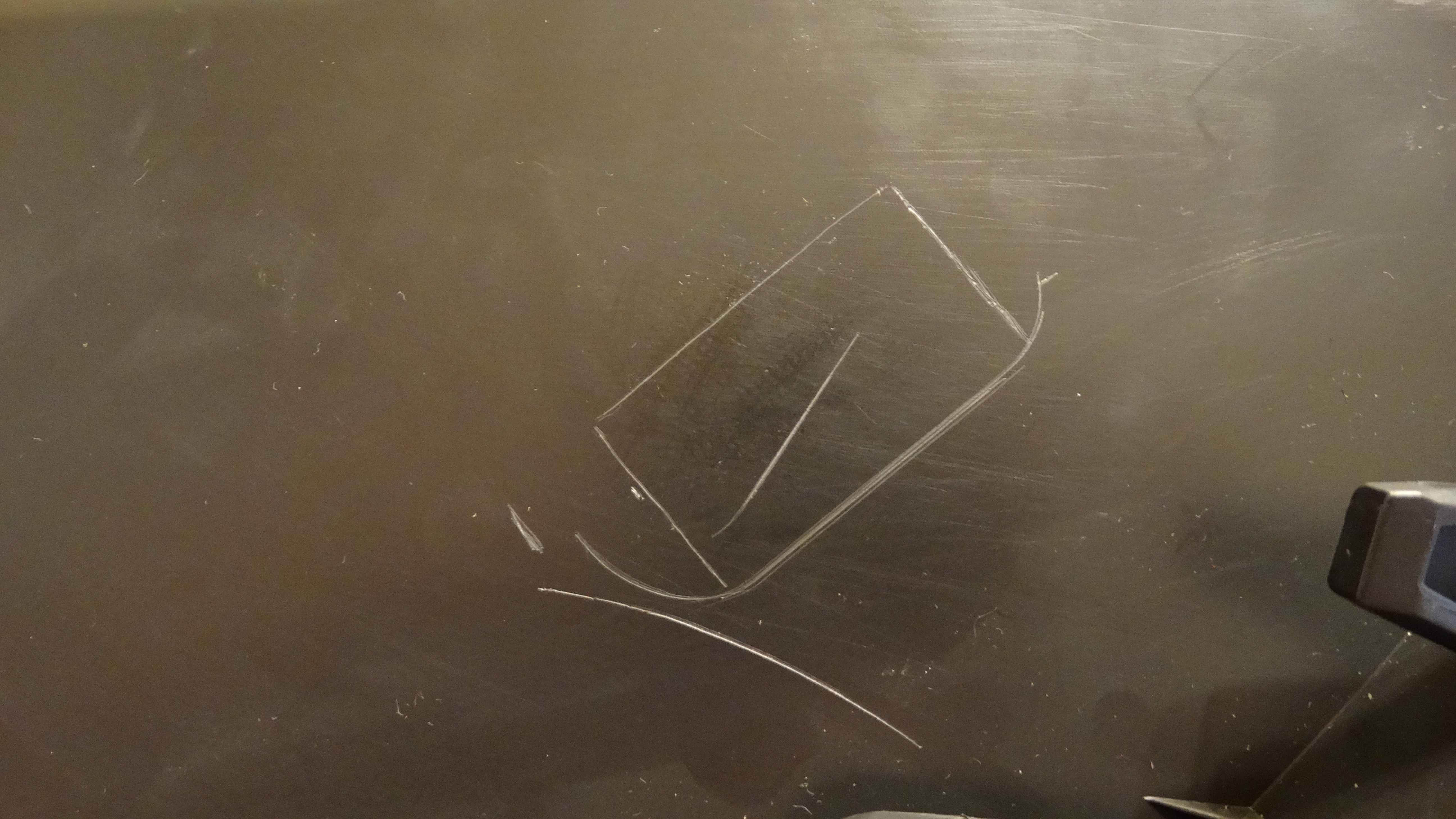

Примеряем и выпиливаем дырку по лекалу (24,5мм х 43,5мм)
Подсветка бардачка
DSC01645.JPG [ 564.01 КБ | Просмотров: 10476 ]
Подсветка бардачка
DSC01646.JPG [ 509.05 КБ | Просмотров: 10476 ]

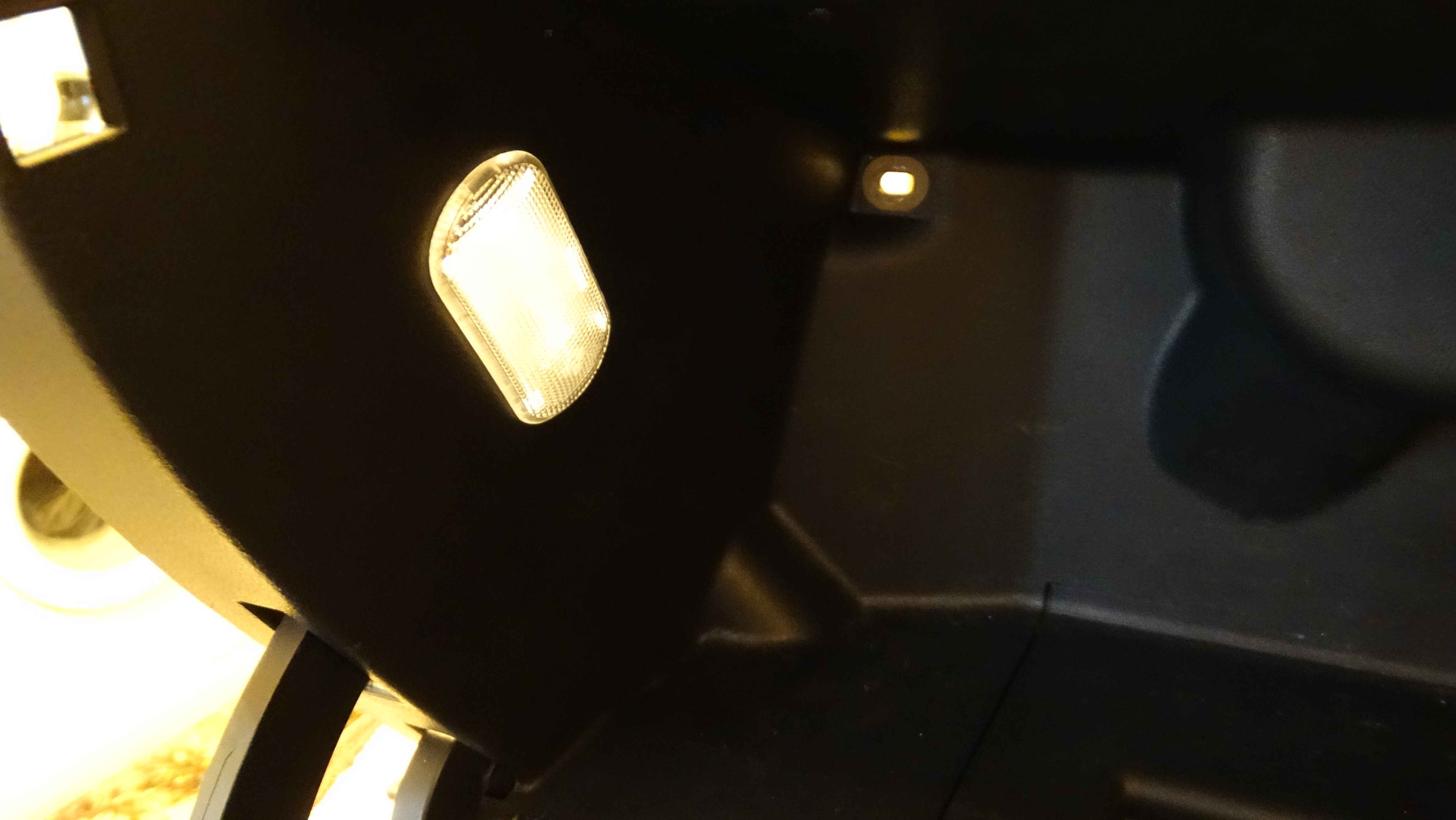

Вставляем и проверяем
Подсветка бардачка
DSC01648.JPG [ 372.19 КБ | Просмотров: 10476 ]
Подсветка бардачка
DSC01649.JPG [ 245.04 КБ | Просмотров: 10476 ]
Видео работы
http://youtu.be/gkDmp32iCyM
