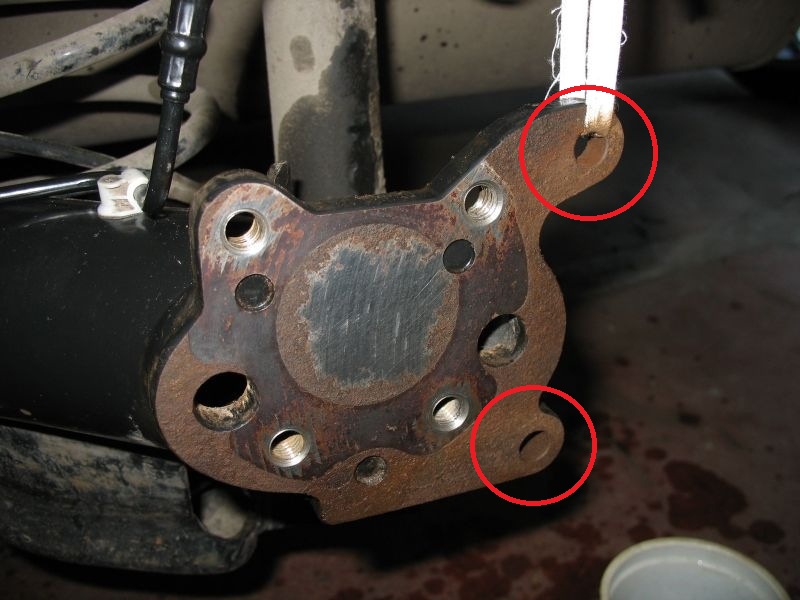

Для того чтобы посмотреть, можно ли Вам поменять тормоза на дисковые, достаточно посмотреть на балку с задней стороны машины (будет видно, присутствует ли крепление или нет).

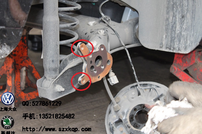

На балке должны быть крепления под супорт

эти так называемые ушки, их легко увидеть. У меня есть )))

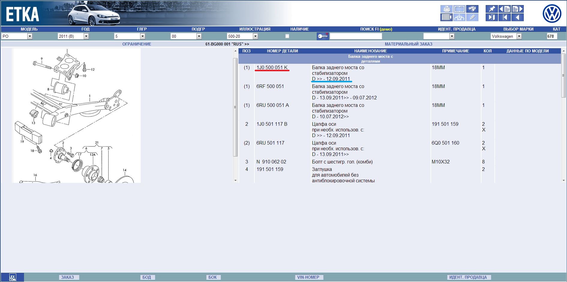

А подскажите что это за балка такая,арт N?можно даже фото с креплениями:)
Если верить ETKA, то балка от VW Golf с ушами под суппорт (1J0 500 051 K) устанавливалась на авто выпущенные до сентября 2011 года.
