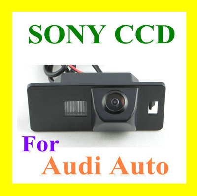

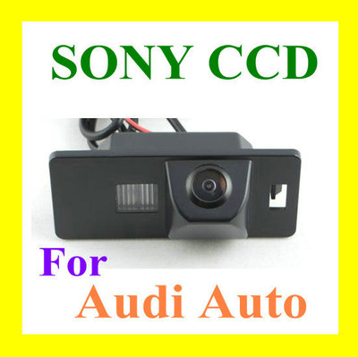

внешне подойдет,но какие у нее ттх? я себе вот такую поставил,очень доволен,изображение просто класс!
Камера заднего вида для VW Polo sedan
$(KGrHqRHJBgE9(5q(mu2BP(dH(sUWg~~60_1.JPG [ 28.11 КБ | Просмотров: 6269 ]

с ебея заказывал. http://www.megazakaz.com/ebay/product/261005890067

угол обзора маленький!всего 100гр. у меня 170гр,поищите на матрице ccd.,будет гораздо лучше изображение чем на cmos,
Technique Parameter:
Image sensors: 1/4" color sony CCD Chip
TV System: NTSC
Minimum illumination. <0.1
AGC: Auto
BLC: Auto
White Balance: Auto
Video Color: Colorful
Effective Pixels : 728x512
Resolution : 520TV lines (Normal CMOS/CCD/CMD camera is 420 TV Lines)
Video Output: 1.0Vp-p,75?
Electronic Shutter: 1/60(NTSC)-1/10000S, 1/50(PAL)-1/10000S
S/N ratio: Better Than 48db
Lens Angle: 170 Degree
Waterproof Class:Ip 68
Operation Temperature: -20°C+80°C RH95%
Storage Temperature: -30°C+80°C
Working Power (DCV): 12
Current consumption: 90mA Max
