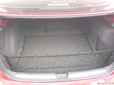

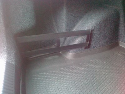

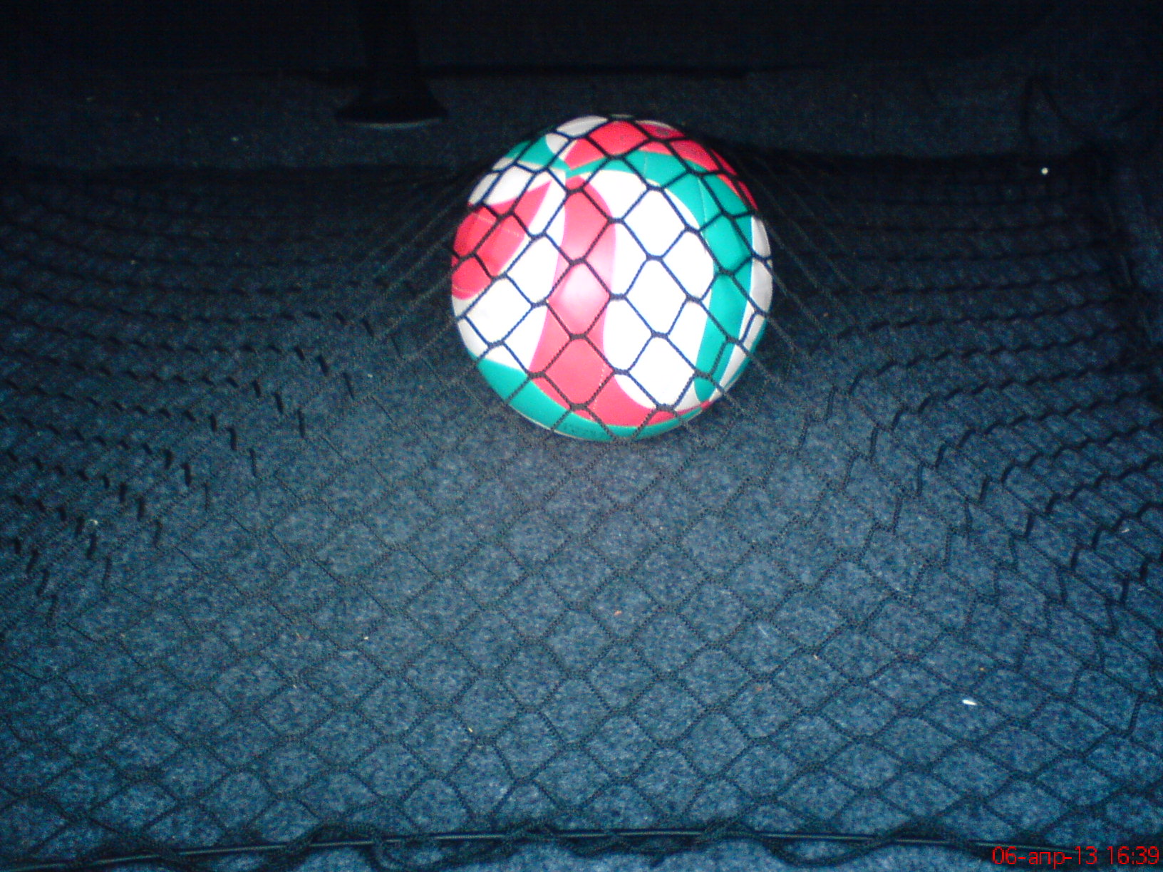

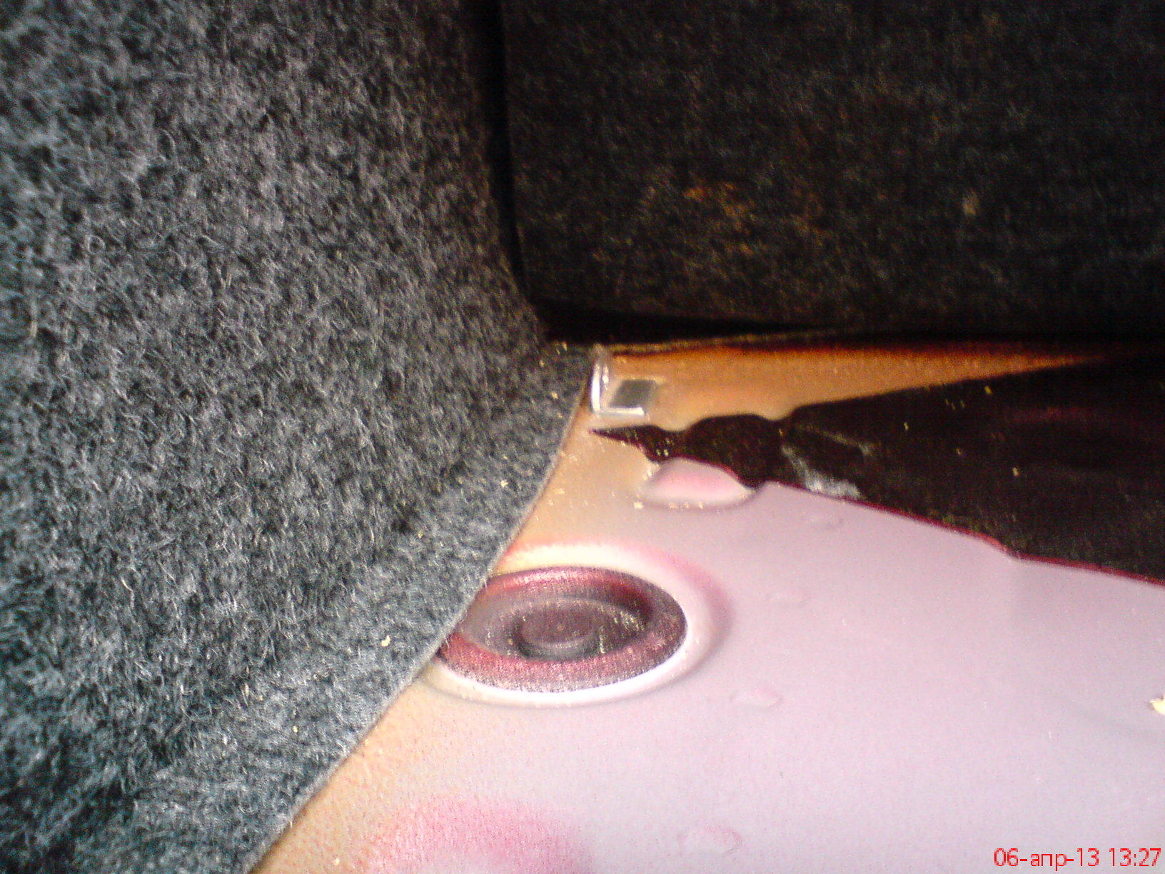

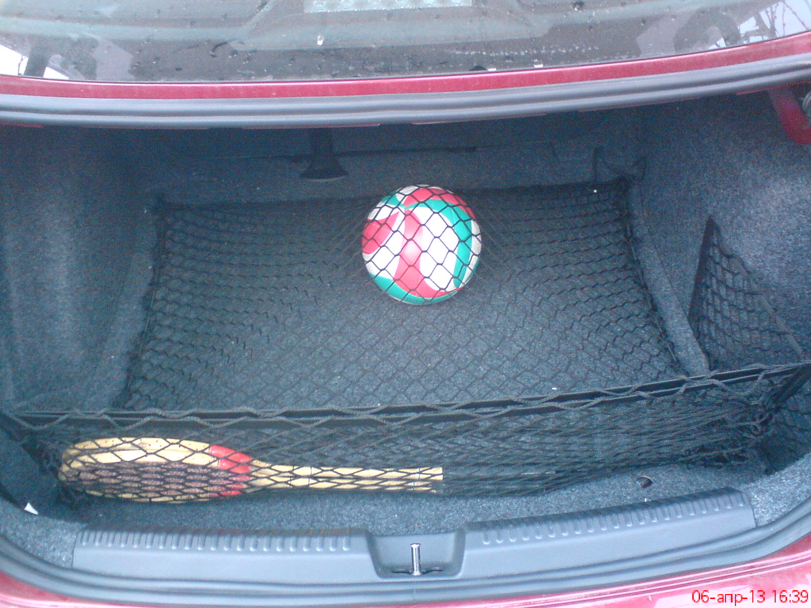

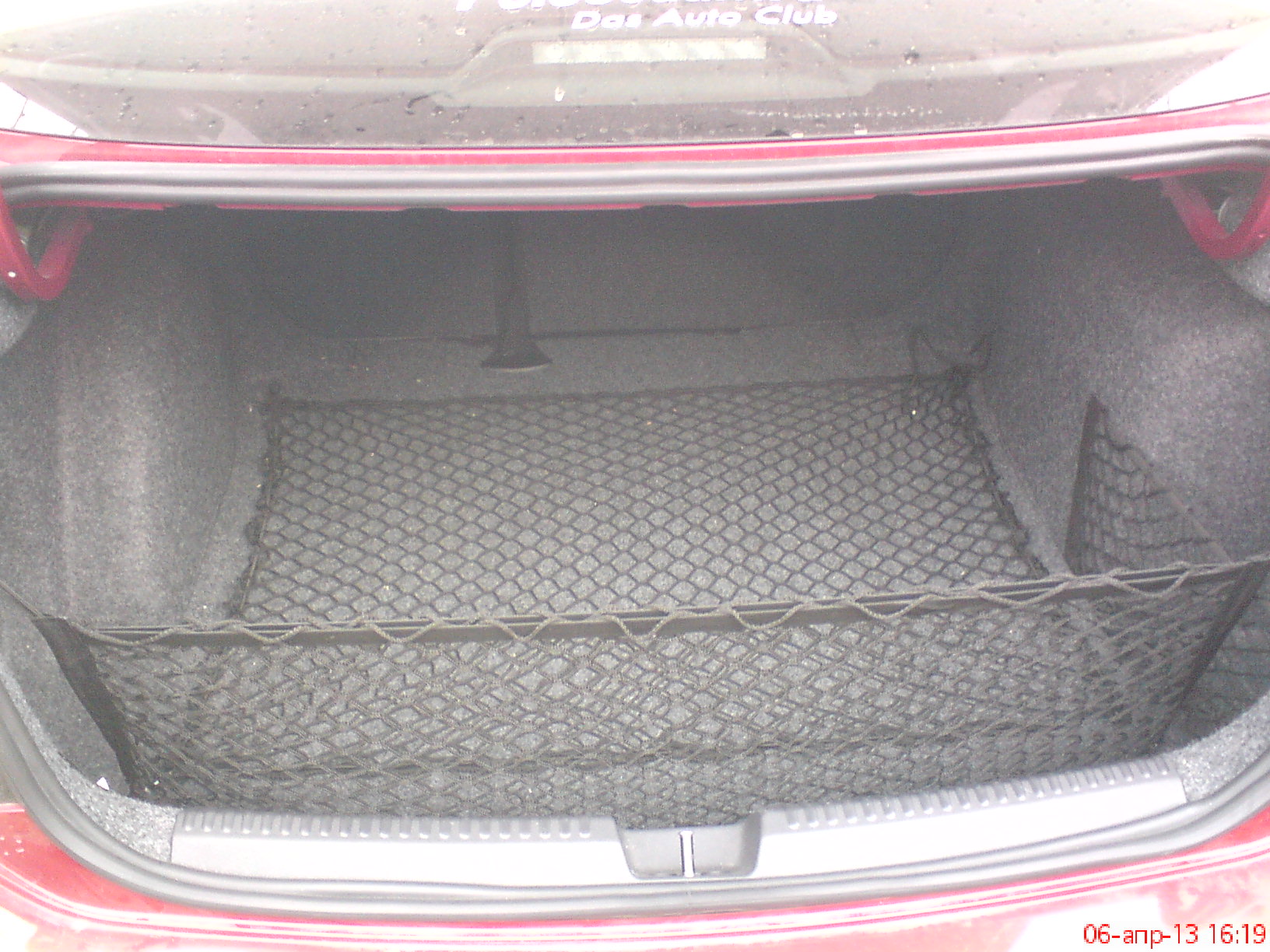

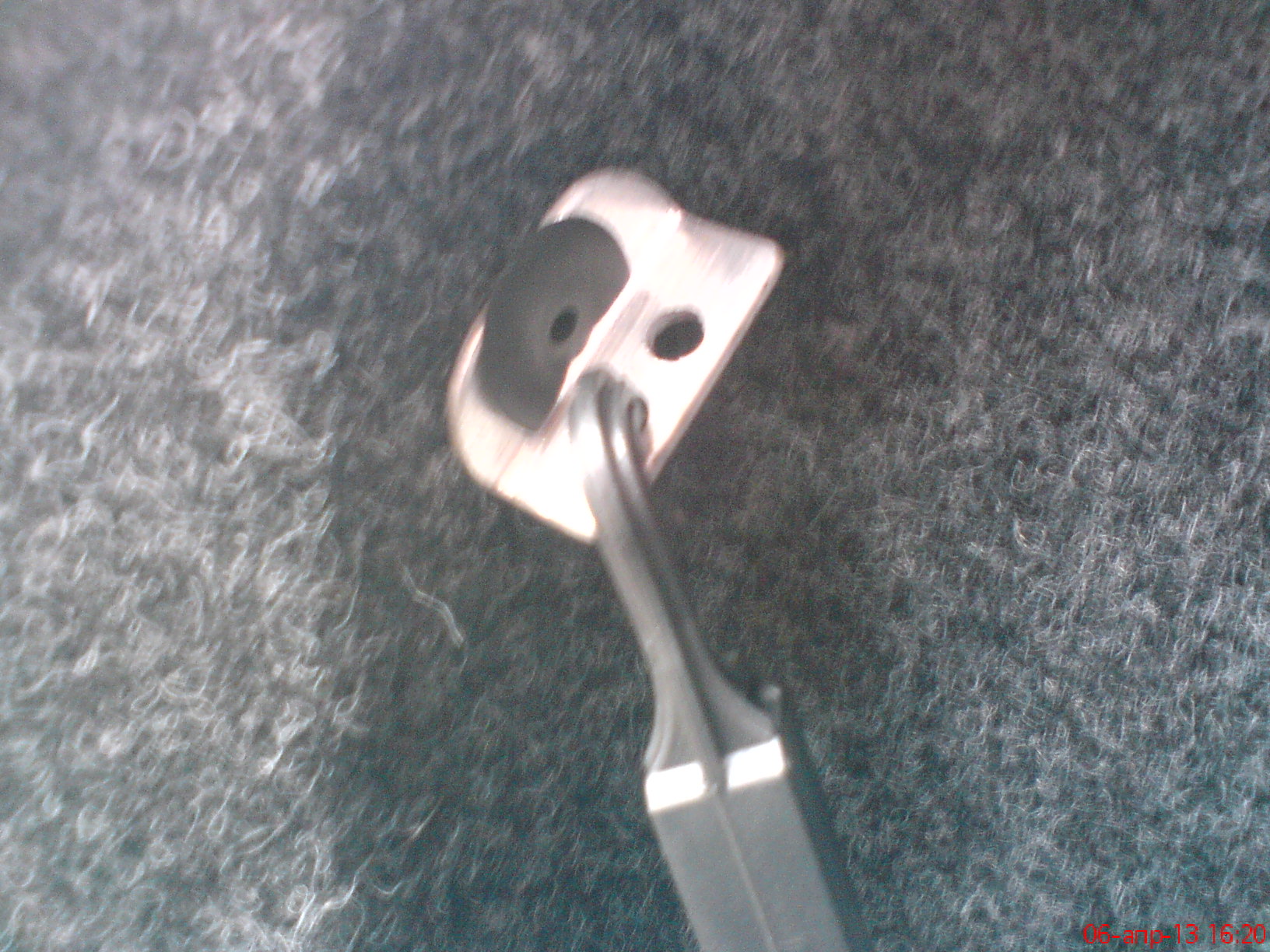

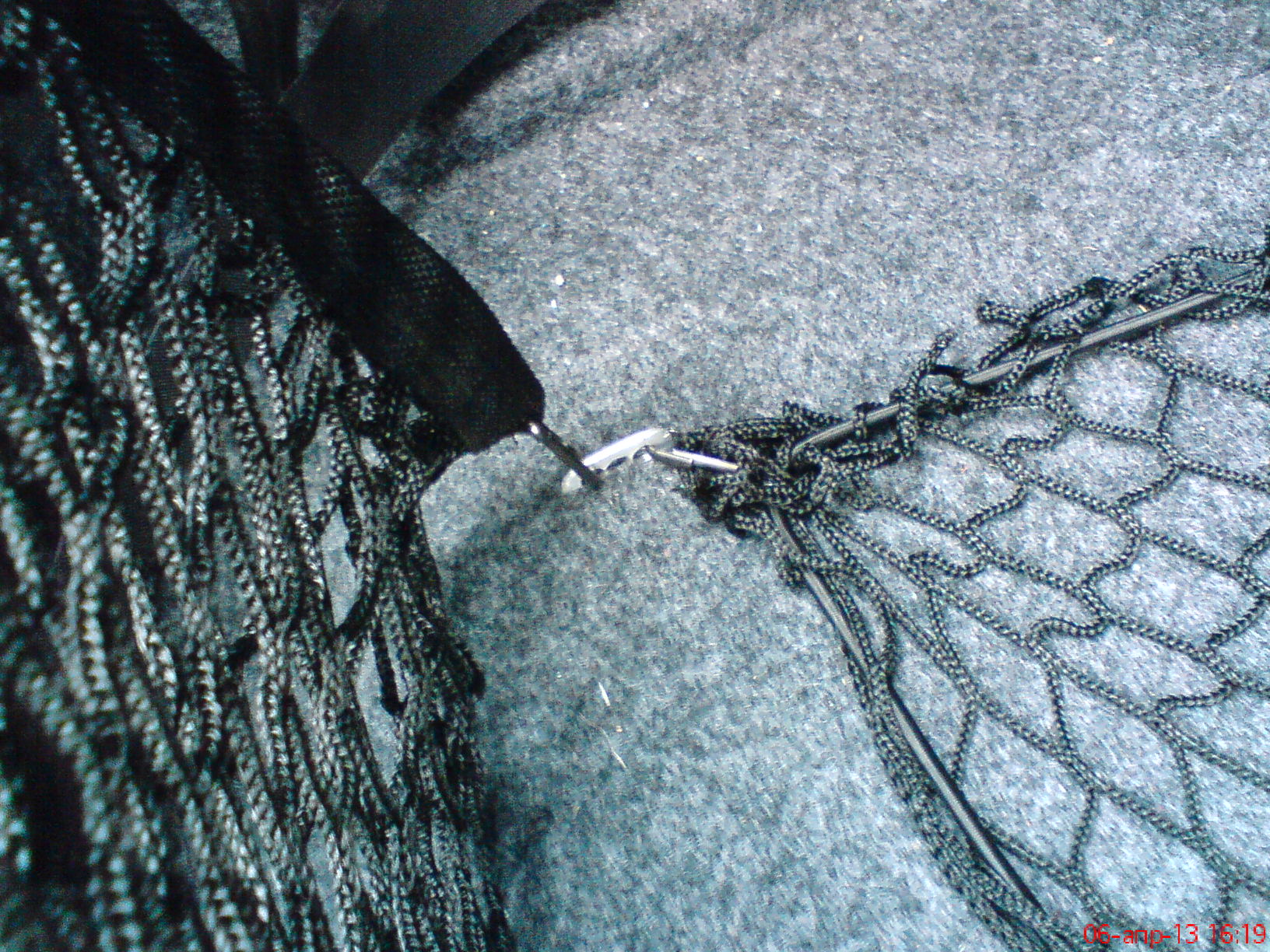

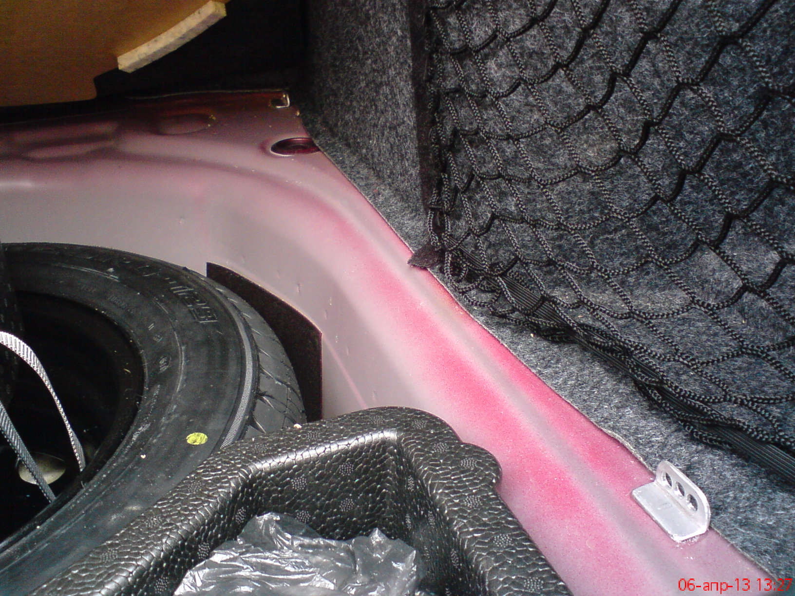

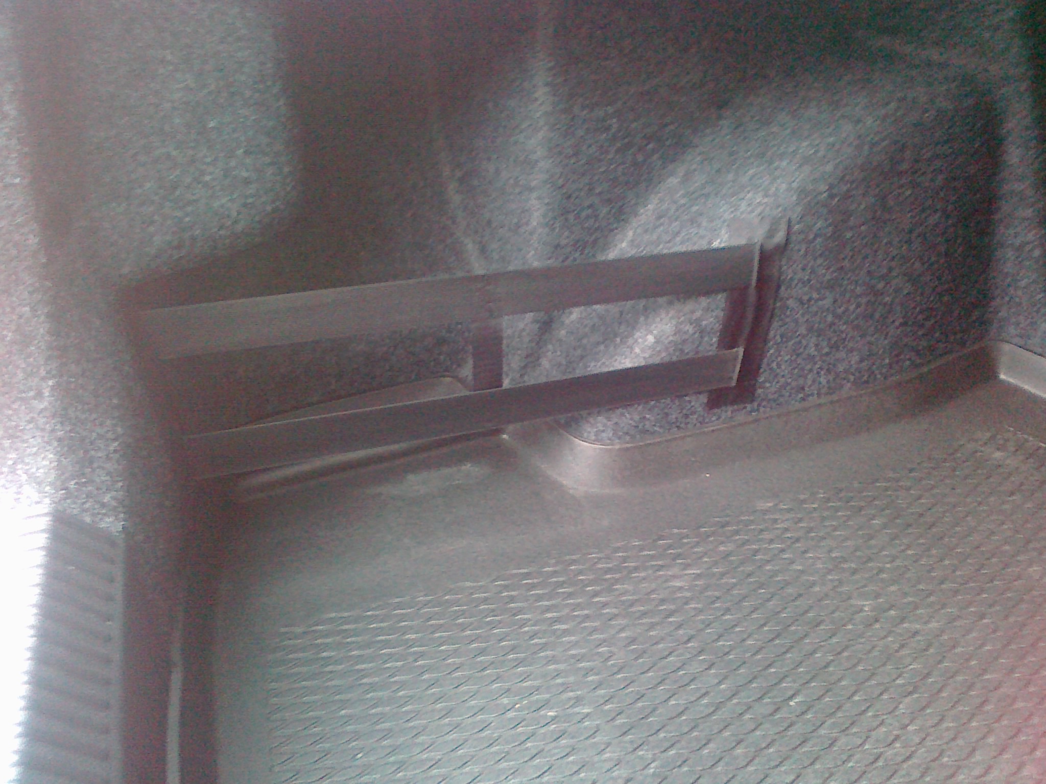

Сегодня воплощал в жизнь давнишнюю задумку по реализации органайзера в багажном отделении при помощи сеток. Идею я черпнул у друга, который владеет Skoda Octavia и там эти сетки почти штатными являются.

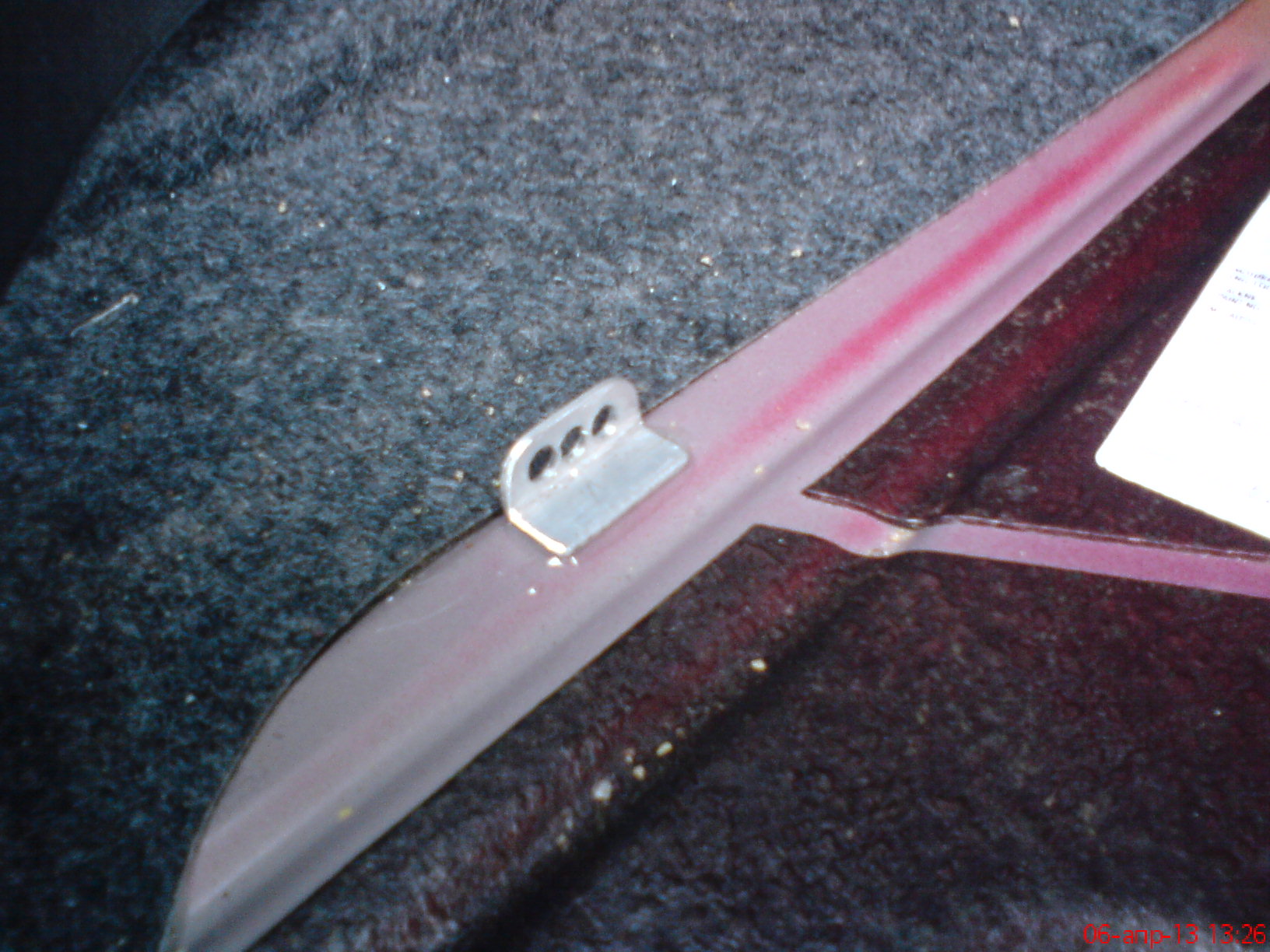

Проблема состояла в том, что на нашем ФПСе в багажнике не предусмотрены крючки для закрепления сеток. Для начала нужно было понять каким образом закрепить эти крючки к кузову ФПС. Рассматривал три варианта: Сверлить, сварка или клей. К последнему варианту пришел в последний момент.
В автомагазине "Москвич" прикупил эпоксидный клей
DSC01478.JPG [ 426.6 КБ | Просмотров: 6822 ]
DSC01479.JPG [ 488.96 КБ | Просмотров: 6822 ]
В общем ничего сложного в склейке двух металлов не оказалось.
Крючки изготовил из аллюминиевого уголка длиной 34 мм. Потребовалось 4 крючка. На 2х сделал по одному отверстию, а на 2х других сделал три.
DSC01480.JPG [ 368.15 КБ | Просмотров: 6822 ]
DSC01481.JPG [ 441.09 КБ | Просмотров: 6822 ]
DSC01482.JPG [ 516.65 КБ | Просмотров: 6822 ]
В качестве сеток использовал универсальные сетки фирмы Nevod, которые Александр (САНЕК.34) нашел в Добрострое в городе Волжском.
DSC01493.JPG [ 387.62 КБ | Просмотров: 6822 ]
DSC01494.JPG [ 424.52 КБ | Просмотров: 6822 ]
Т.к. сетки универсальные, то для размеров багажника ФПС они оказались немного большими и из-за этого не были натянуты. Пришлось по месту укорачивать при помощи веревок размеры сеток. А далее придется немного побыть портным и привести сетки в более красивый вид. Сейчас пока просто примерил и вот что получилось
DSC01487.JPG [ 401.26 КБ | Просмотров: 6822 ]
DSC01488.JPG [ 551.07 КБ | Просмотров: 6822 ]
DSC01489.JPG [ 453.52 КБ | Просмотров: 6822 ]
DSC01490.JPG [ 494.41 КБ | Просмотров: 6822 ]
DSC01491.JPG [ 472.7 КБ | Просмотров: 6822 ]

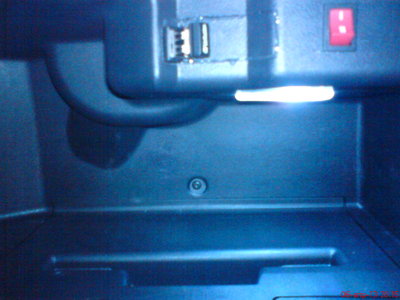

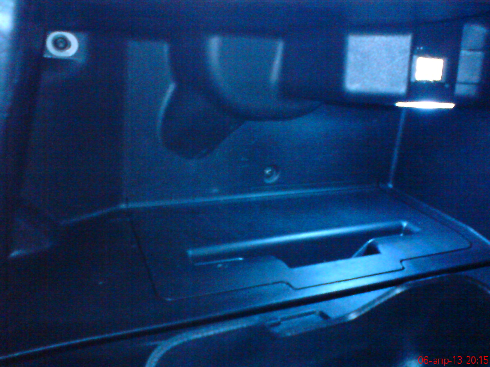

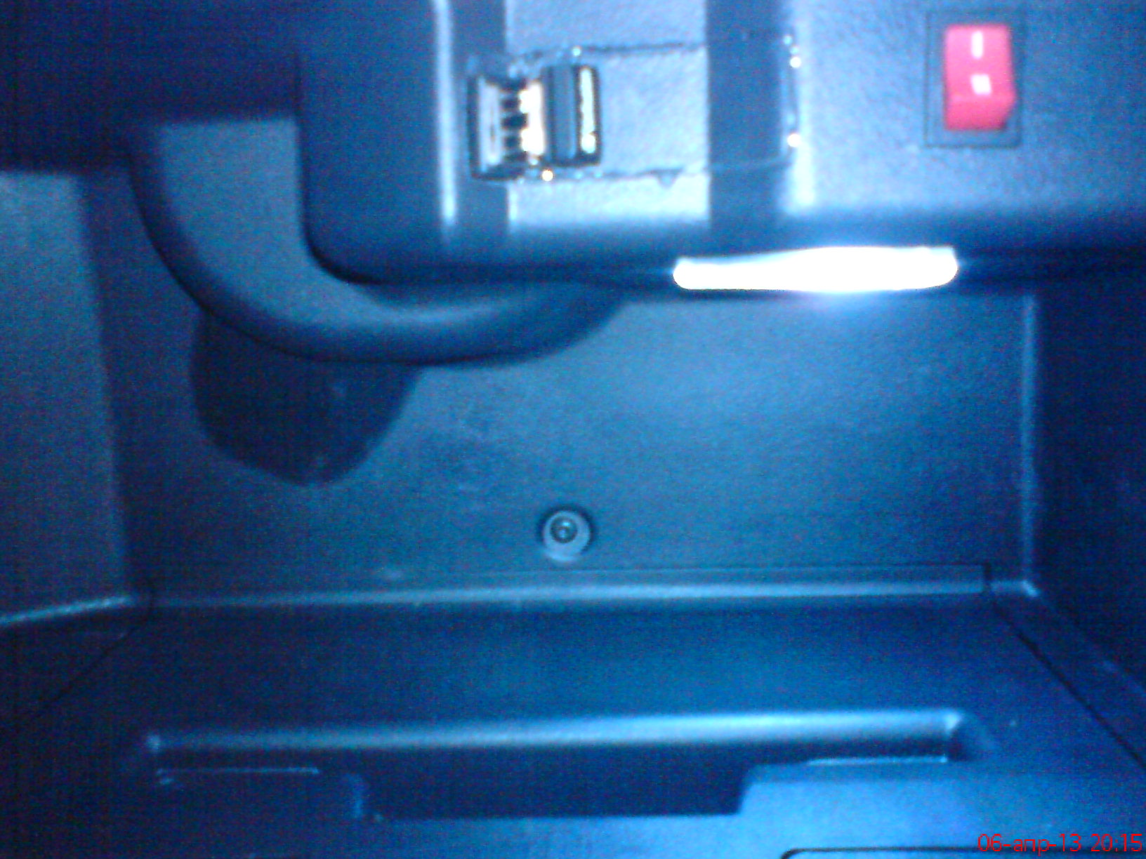

Еще сегодня попробовал реализовать подсветку перчаточного ящика. В общем всю идею я взял у ув. vostsash (ссылка).
Только не смог найти Фонарь сигнализации открытой двери 25.3738 со светодиодной платой. Были похожие, но с лампочкой накаливания. Решил купить оригинальный VW фонарь для перчаточного ящика. Сразу скажу, что лучше не стоит, т.к. очень дорого получается. Для этой цели можно фонарь повторителя поворотника использовать.
При реализации столкнулся с проблемой, что концевой выключатель, который я купил, оказался не совсем подходящим для данной задумки. И чтобы не оставлять машину в разобранном состоянии, решил сделать подсветку перчаточного ящика через обычный тумблер. В будущем может доделаю, но скорее всего так и оставлю.
DSC01495.JPG [ 354.85 КБ | Просмотров: 6809 ]
DSC01496.JPG [ 353.96 КБ | Просмотров: 6809 ]
Т.к. было уже поздно, когда я все доделал, то первое включение света оказалось в темноте. Скажу, что очень понравилась данная доработка, т.к. в ящике все видно. Как раньше без этого жил - не знаю :)

scientific_brain
А фильтр красный непробовал поставить? чтобы красноватая подсветка была, думаю будет класно смотреться.
Сообщения: 2398
Благодарил (а): 1613 раз.
Поблагодарили: 1335 раз.
Имя: Юрий/Drive1.4TSI+DSG
Вадим, не пробовал, т.к. до самого конца не знал какую лампочку поставлю, т.к. штатная шла 3 Вт лампа накаливания, а чтобы слишком не вмешиваться нагрузкой в эл. схему машины (питание брал от магнитолы), то хотел светодиодную лампочку. В общем купил "стрекозу", т.к. светодиоды у нее направлены в разные стороны. Потом еле ее в этот фонарь утрамбовал. Да и мне без фильтра вроде нормальным кажется свет. Как говориться, на вкус и цвет... ;)

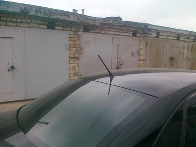

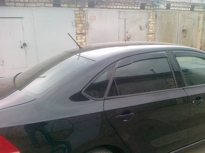

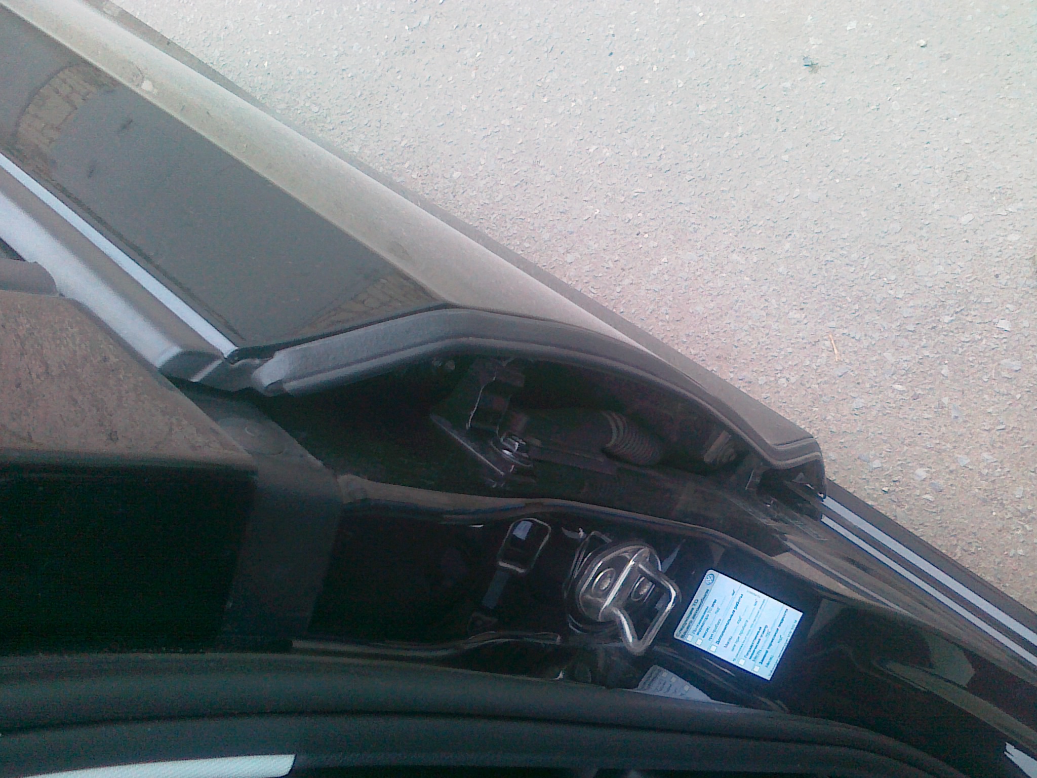

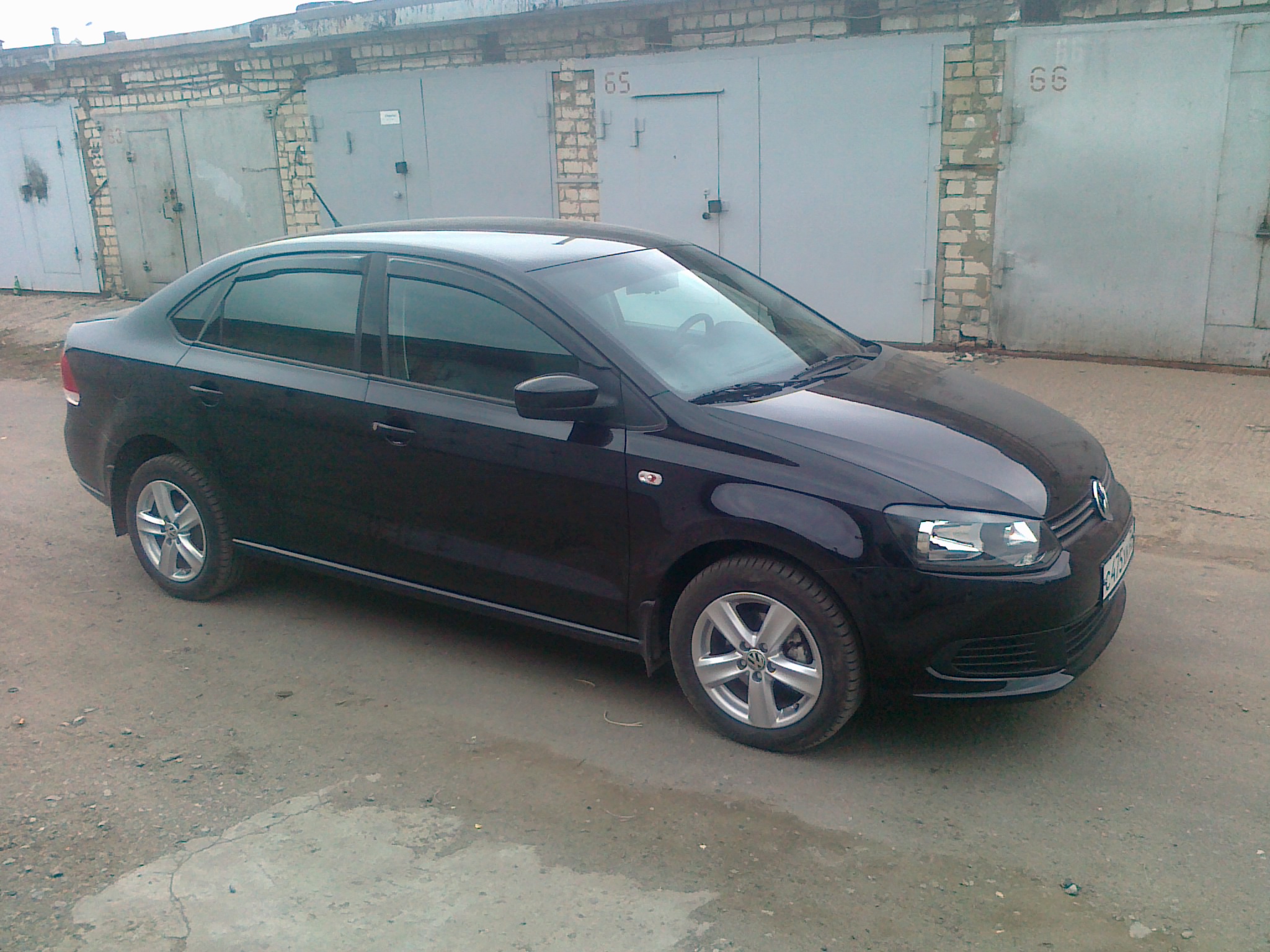

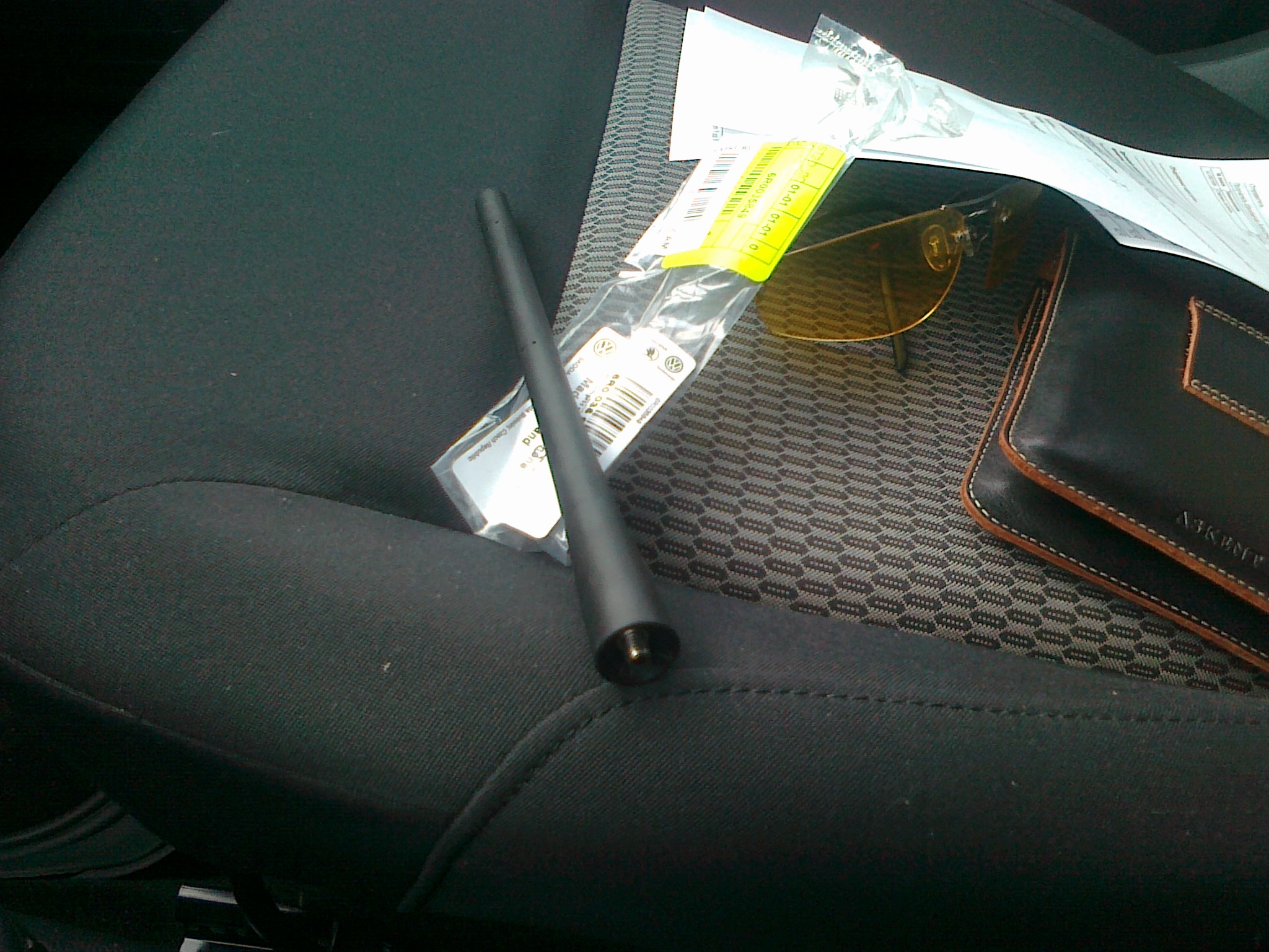

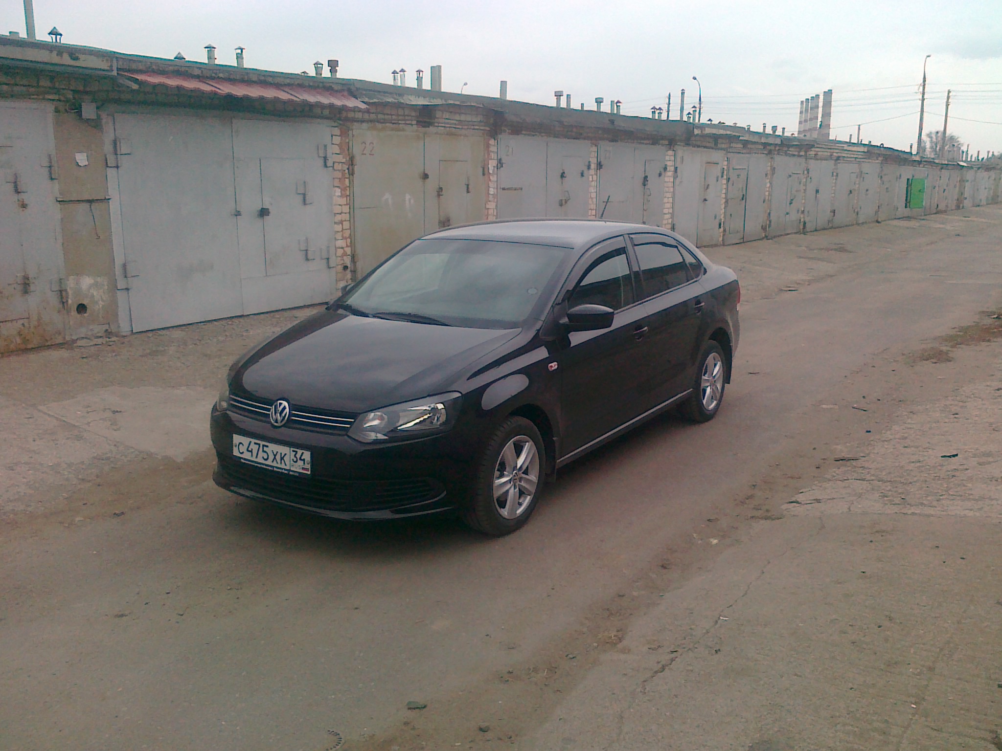

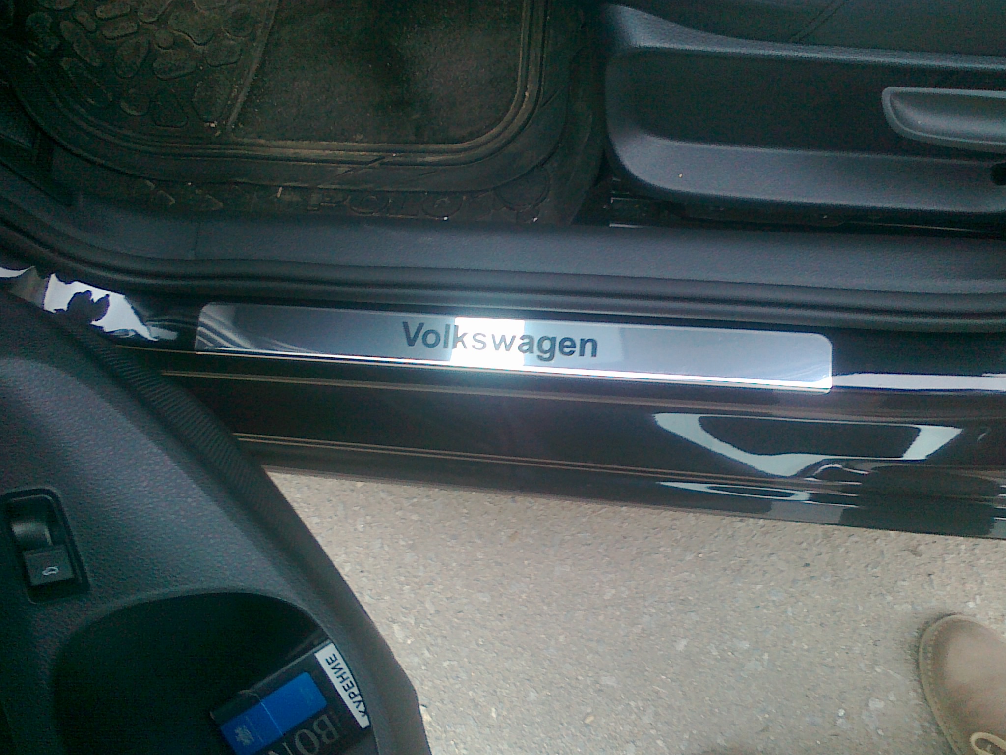

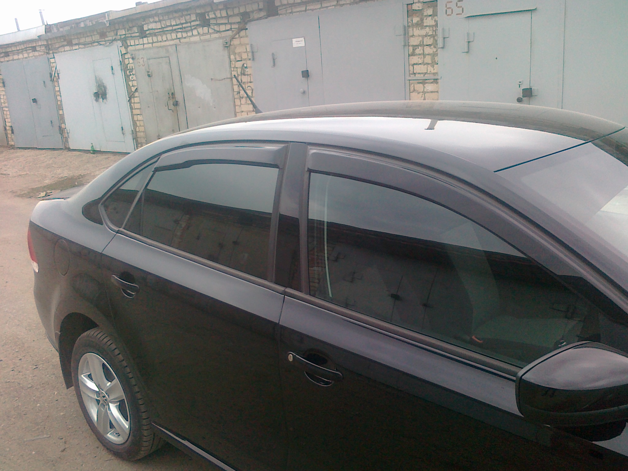

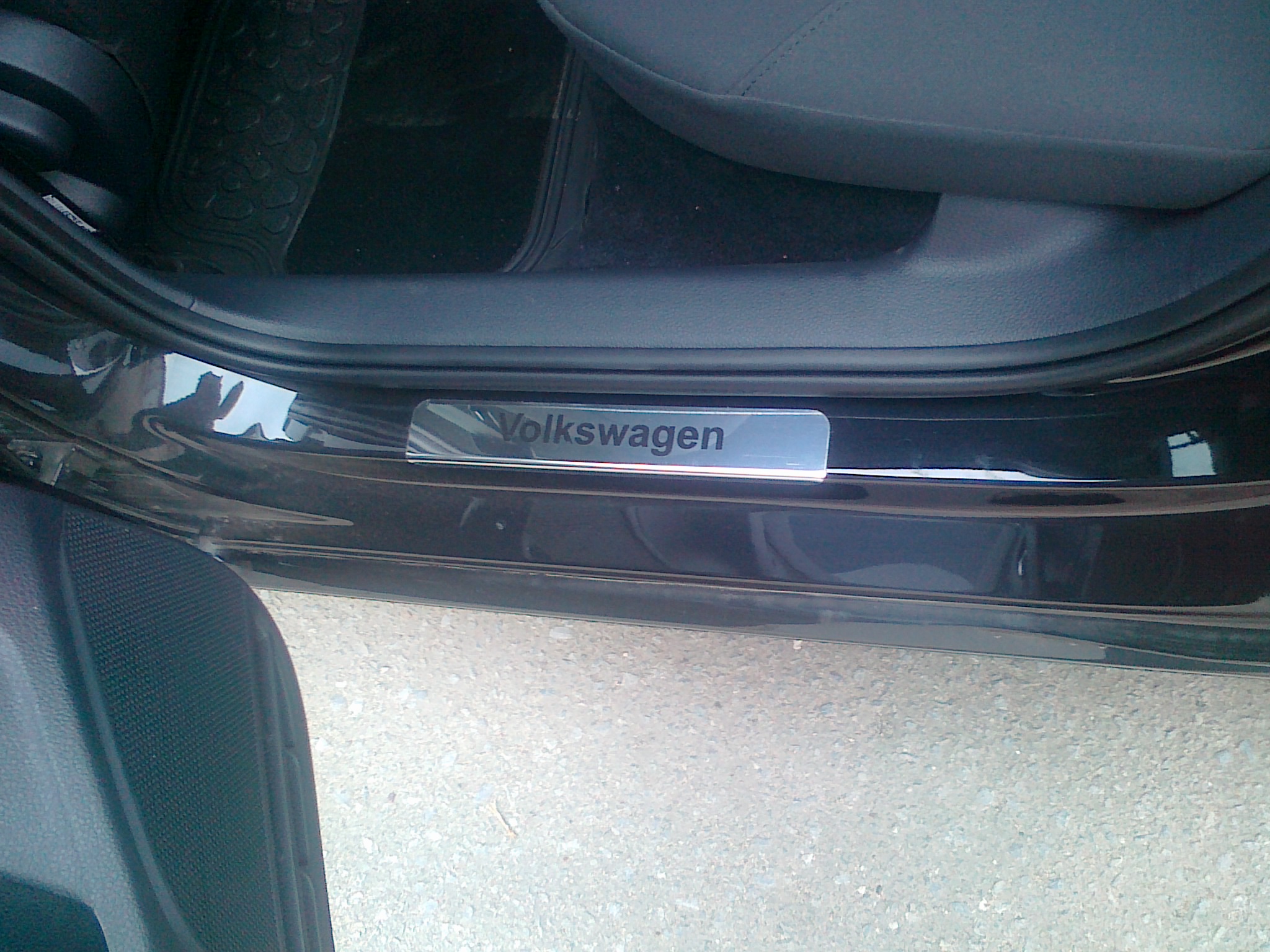

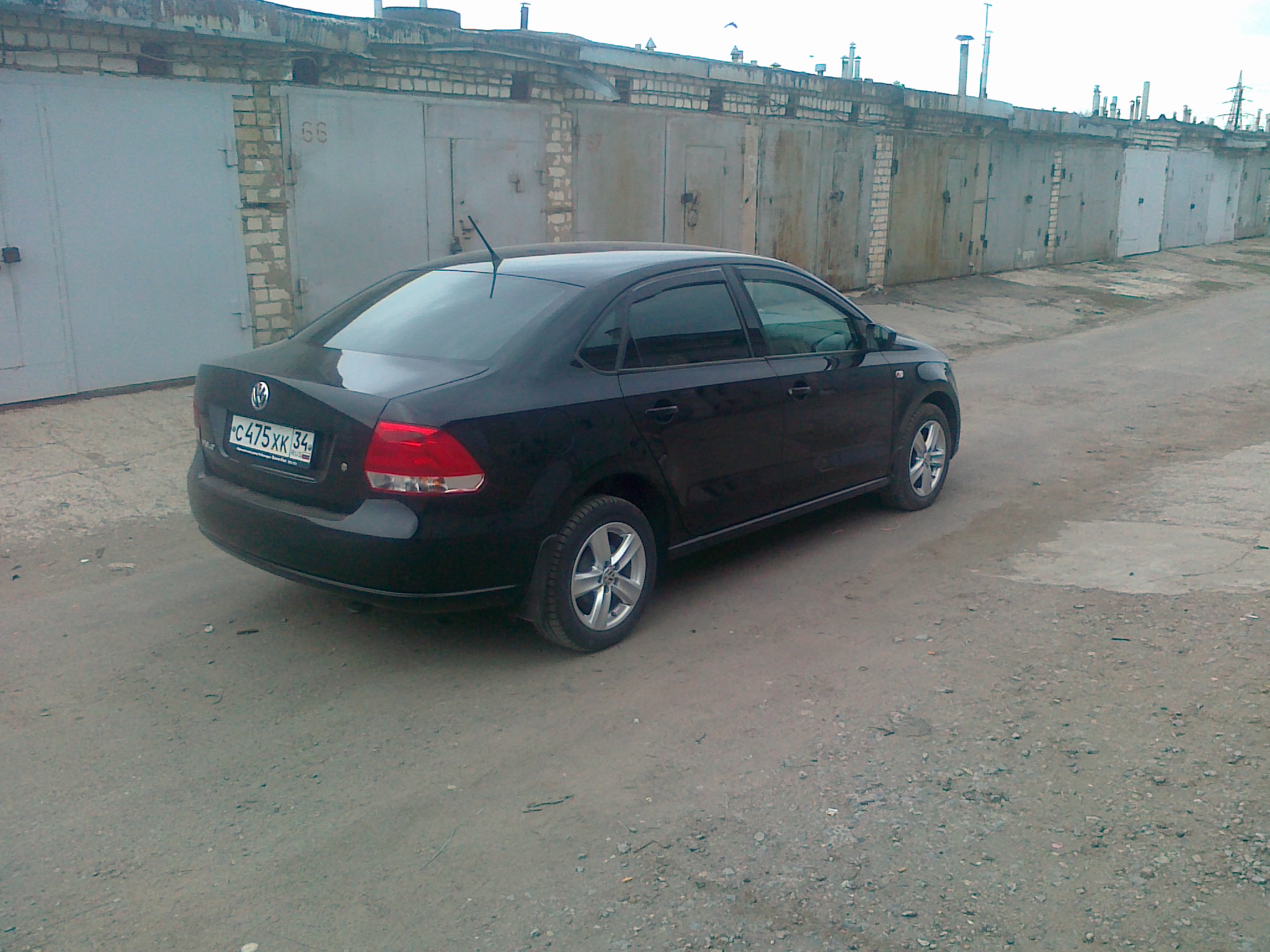

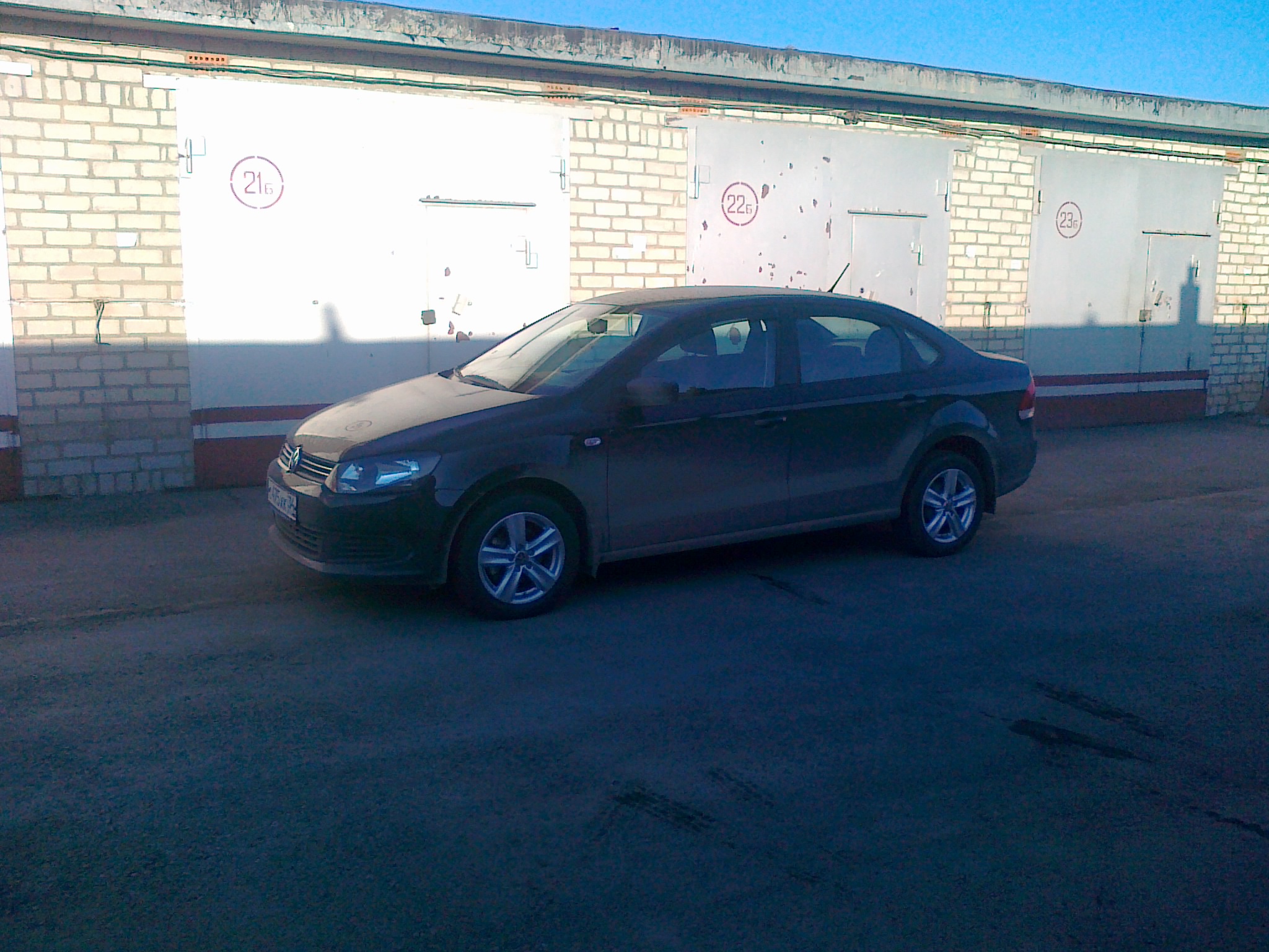

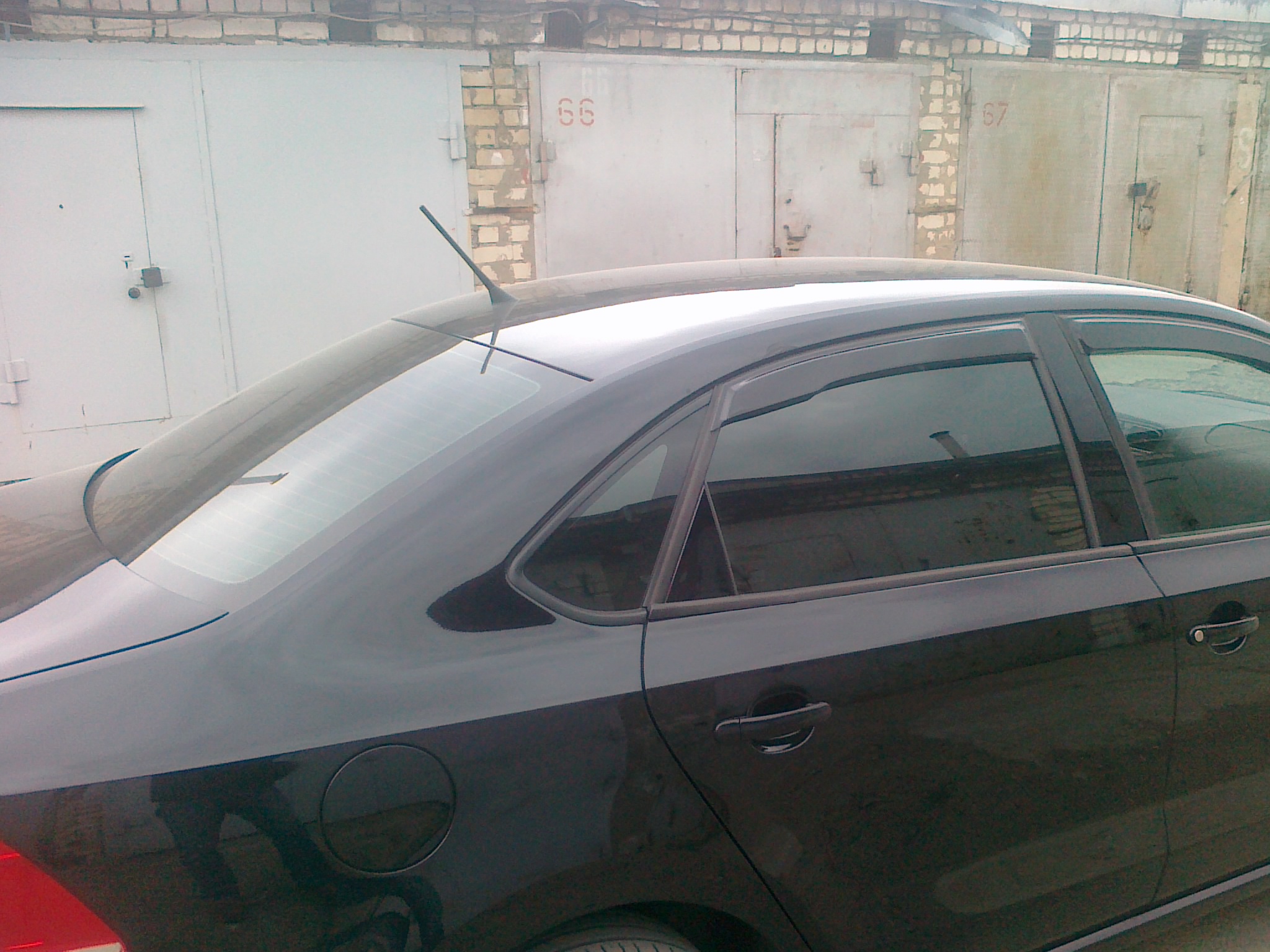

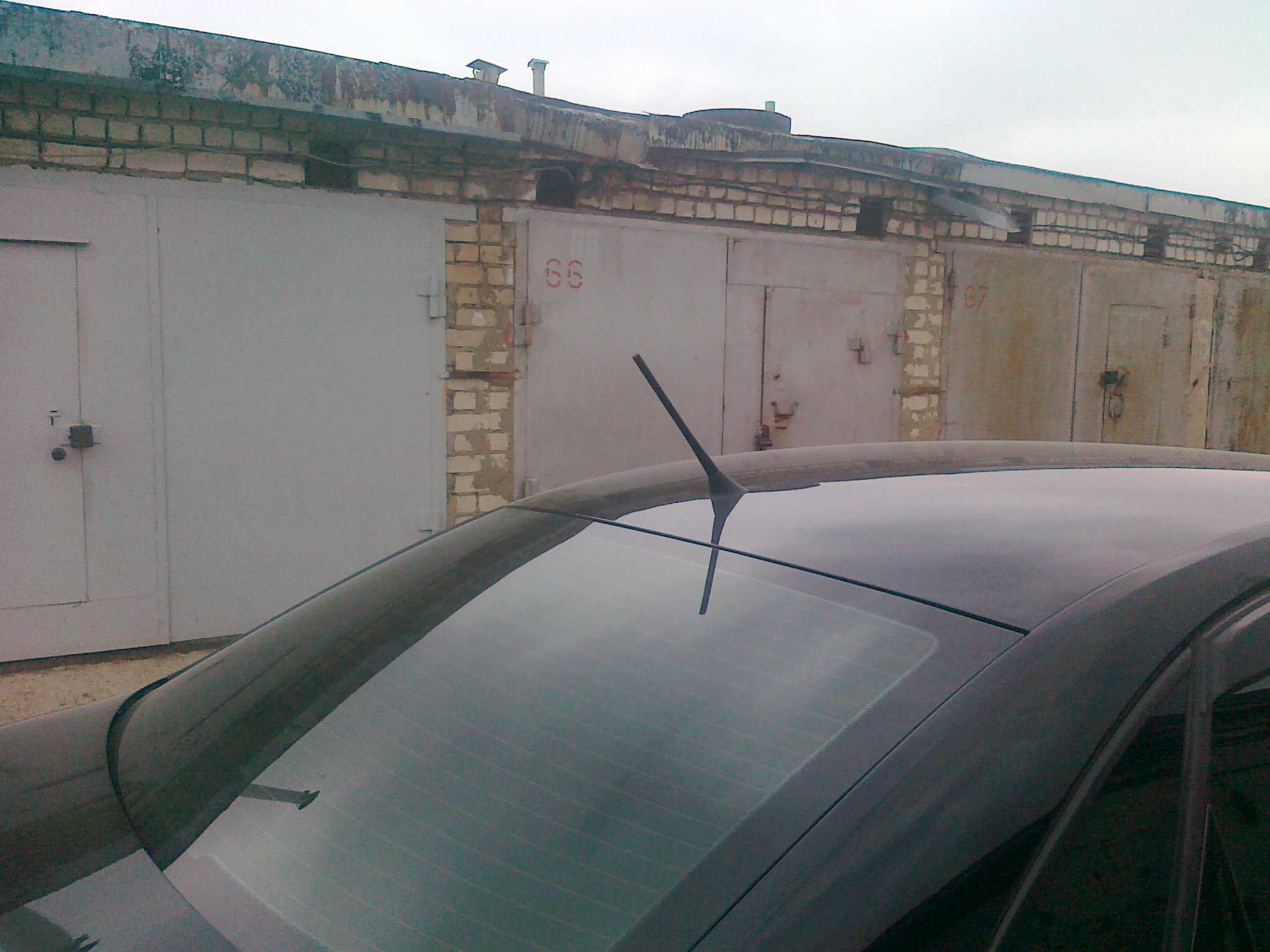

Покажу, что сделал за последние время.
Установил короткий шток антенны, заказывал в Exist(6R0035849) за 725р.Купил накладки на пороги на авторынке за 350р,вроде нержавейка!
Сделал тонировку, заднию полусферу и полосу на лобовое 5% графитка,стала меньше греться на солнце и уютней.
Пленка SUN CONTROL ,по городу там где я спрашивал цены от 3000 до 3500р я отдал 3400р. Снимали полку,снимали стекла с задних дверей, все разобрали и собрали аккуратно.По времени 1.5 часа.Делал напротив авторынка ,там магазин по продаже дисков ,покрышек и шиномонтаж.
Прикупил диски реплика VW82 за 10800р.Еще зимой, приклеил вертикальный уплотнитель РКИ-19 для уплотнения зазора между передней и задней дверями, брал у нас на авторынке за 400р.И жена сшила багажный карман, под моим чутким руководстом!!!
07032013181.jpg [ 762.38 КБ | Просмотров: 6582 ]

Саша, все смотрится гармонично. respekt
Только ты бы в нашей теме дисков и резины отписался, где именно покупал диски.
А еще нет информации о номере штока, точнее на фотографии можно разглядеть, но лучше бы ты это указал в своем сообщении.
И еще, а где красивая белая наклейка клуба? ;)

Номер для Exist вставил в сообщение, наклейка лежит в бардачке если не испортилась скоро наклею!!!
Сейчас решаю вопросы с ремонтом по гарантии некоторых вещей,как решу так напишу draka shpaga !

Наклейка не испортилась, т.к. недавно dmb2006 клеили наклейку. Нюанс только в том, что когда будешь отдирать нижний слой наклейки (непрозрачная лента) все буквы должны остаться на прозрачной ленте. Как опыт показывает, то эти буквы зачастую остаются на непрозрачной ленте. Чтобы этого избежать, нужно аккуратно и ооочень медленно оттягивать прозрачную ленту относительно непрозрачной ленты с постоянным контролем за положение букв. И ни в коем случае не прикасайся к буквам пальцами. Из слов видится тежелая работенка, но по сути ничего сложного нет. Удачи! :)
Саша, а в какой организации тонировку делал? Сколько по деньгам вышло? (добавь инфу в свое сообщение)
Пардон что залез к вам.... я брал шкодовский стержень..вот такой...
http://www.drive2.ru/cars/volkswagen/po ... 0632/#post
