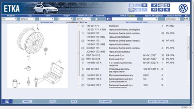

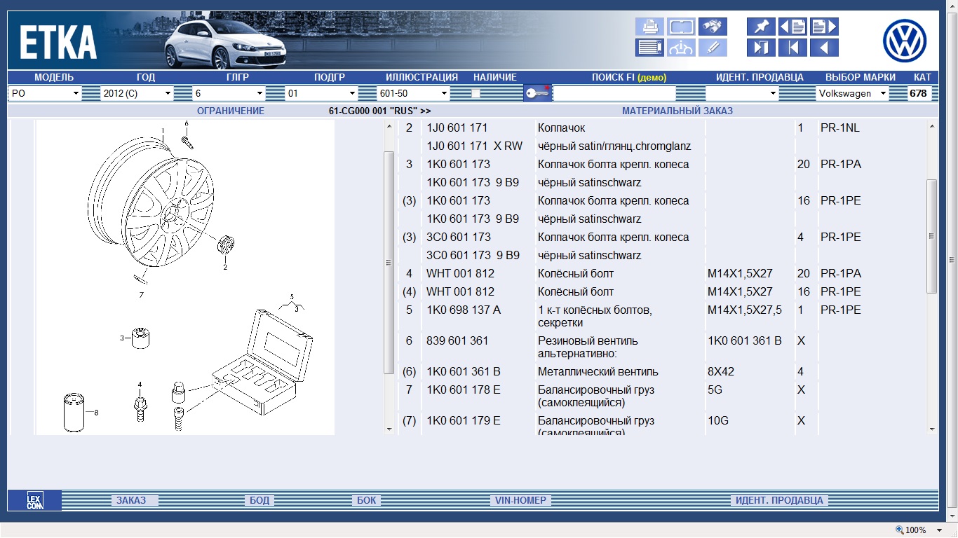

Кто может написать параметры крепежных болтов ?
Штатные колёсные болты для VW POLO CD 2010> М14х1,5х27 сферическая посадка.
Для реплики M14x1.5x28 коническая посадка 60° hex 17мм.
Достаточно кликнуть.
Болты для дисков, параметры.
Болты.JPG [ 298.45 КБ | Просмотров: 121527 ]

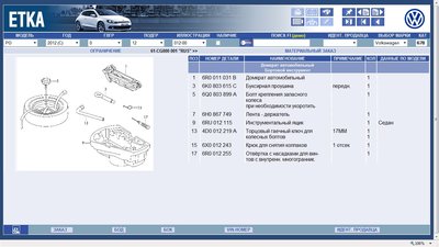

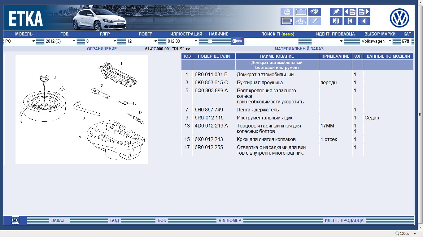

подскажите, какой номер в экзисте приспособы для откручивания штатных секреток или как её найти?
Зарегистрирован: 21 мар 2012, 08:33
Сообщения: 67
Поблагодарили: 28 раз.
Не совсем понятно, что Вы подразумеваете под штатными секретками.
Если черные колпачки, то они просто стягиваются крючком из штатного набора инструментов (находится там же, где и запасное колесо).
Если действительно секретки, то ключ может быть там же, где и инструмент с домкратом (там есть специальное место).
А вот если ключ от секреток потерян, то заказать проще всего у дилера (если уникальный номер ключа удастся найти).

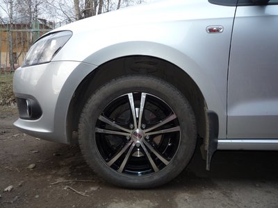

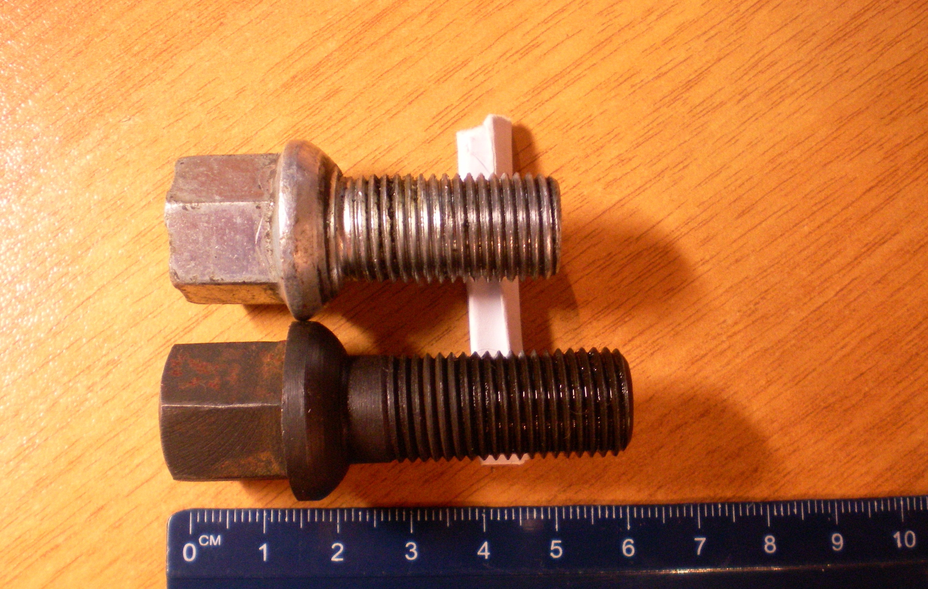

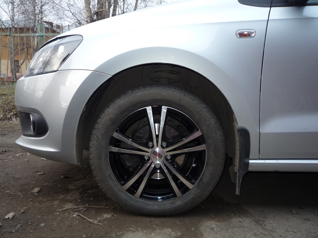

Что то вся тема , сплошные вопросы и загадки. Попробую немного прояснить . Авто -комфорт , на железных штампах, длина болта ( стандартного) - 48 мм. , из них резьбы - 27 мм . На штатные штампы одел зимние колёса , и отъездил на них без проблем всю зиму. На лето купил литые диски Tech-Line 540 6x15 5x100/40 d 57,1 ( HB ) , и одел на них летние Кама 236 . Естественно встал вопрос с болтами , т.к. стандартные болты короткие , а т.к. работаю на машиностроительном заводе , то покупка даже не рассматривалась ( не потому что жалко денег , а потому что большая вероятность , что купишь какую- нибудь репу ) , а на заводе сделаю из нормального металла . Перед тем , как делать болты , я измерял ширину штамповки , и ширину литья в том месте , где проходит болт , и получилось что то около 10 мм. , но рисковать не стал ( в том числе и после прочтения данной темы ) , и изготовил болты , а точнее саму резьбу на 7 мм. длиннее стандартного болта , получилось длина резьбы для литья 34 мм. Перед тем , как установить колёса , я вкручивал болт в ступицу ( в переднюю и заднюю ) полностью на всю резьбу , и никаких задеваний , а с диском он вкрутится ещё меньше . Так ,что , те кто пишут , что болт на 1-2 мм. длинее стандартного за что то там цепляют , либо врут , либо не умеют мерить . Проездил так уже 2 недели , всё нормально . И не в моих правилах что то здесь придумывать . Удачи !!!

На фото немного плохо видно , но рабочая часть ( то ,что непосредственно сидит в ступице) моего болта 17 -18 мм. , у родного примерно столько же , так , что задевать ничего не будет , и торец у моего болта чистый и не царапанный . Единственно , совет , каждое конкретное литьё ( особенно не штатное ), мерять и проверять.
Комментарий к файлу: Стандартный и "мой" болт под литые диски Tech-Line 540 .
Как Вы думаете,что должно быть тверже: болт или ступица?
Не перемудрили ли Вы?
Сообщения: 304
Откуда: Курган
Благодарил (а): 224 раз.
Поблагодарили: 152 раз.
Конечно ступица твёрже , а болты я ни какой термообработке не подвергал , у болта сталь 40 х ( если кому интересно ), а чёрные они потому , что заворонёные ( как например ствол у ружья ). И с чем я перемудрил ? Потому как более половины всех автозапчастей , либо контрафакт , либо такого низкого качества ( по крайней мере у нас в регионе ) , что если есть возможность сделать самому , почему бы и нет !

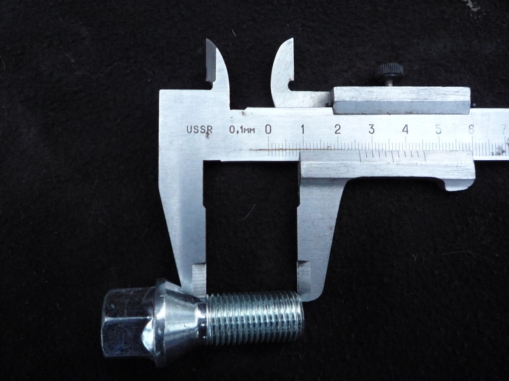

В общем так: купил диски Alcasta M05 15", до этого стояли родные литье 15". на родных сферическая посадка на купленных коническая. Родные болты вылезают с внутренней части родного диска на 19 мм. в ступице максимально возможное расстояние до упора в металлическую часть - 25 мм., методом подбора (ездил с новым диском) по магазам определилось, что подходят только болты М14*1,5*26 конус и торчат они с внутренней стороны - 23мм - болты на 28 и более уже не подходят и торчат с внутр. стороны уже больше 25 мм. и упираются. Стоят мои болты 60руб/шт. размером меньше болтов нигде не нашел.
Вывод сначала покупайте диски, только потом болты и определяйте длину резьбы по выступающей части с внутренней части диска - должна выступать от 19 до 23 - иначе будет задевать.

[b]Slaviktagil, купил болты 28 длиной,проблем нет,ниче не чиркает)) параметры литья-родные!
А выступают болты с внутренней части сколько? У меня родные можно и на 30 поставить-тоже нормально будет, а глубина в ступице -МАХ 25 мм.
Может быть, толщина посадочной части на дисках больше, чем у меня. У Вас они как бы толще в месте крепления.
Все диски разные

Может кому пригодится! Ковка SLIK болты такие M14x1.5x28 коническая посадка. Если на 30 то уже будет задевать так что не больше, чуть меньше можно.
