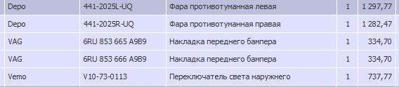

Вот линзованные Depo, уже забрал и примерил
2.JPG [ 23.53 КБ | Просмотров: 8011 ]
