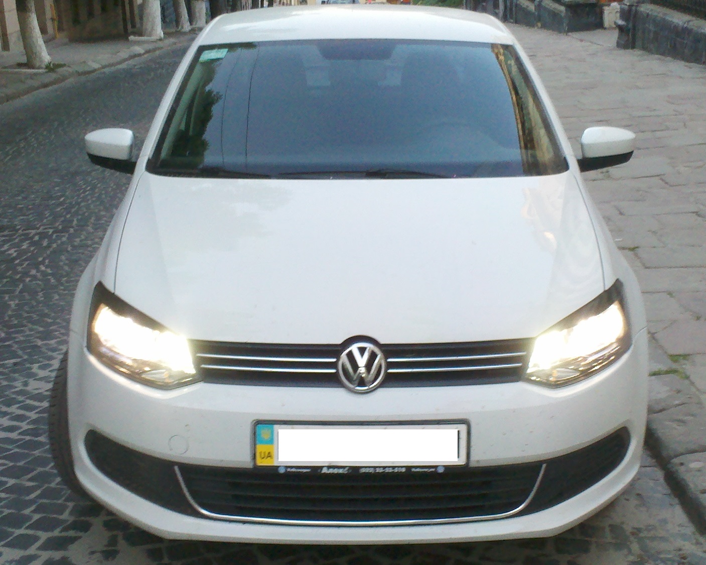

Если кому интересно, то довел все до ума:
Поставил лед поворотники, очень яркие, намного ярче, чем 5 ватт накаливания - http://www.ebay.com/itm/180989260178?ss ... 1497.l2649
Подключил в параллель к поворотникам резисторы для того, чтобы реле в салоне чаще не пищало http://www.ebay.com/itm/330825137642?ss ... 1497.l2649
Поставил такие вот лампы как ДХО (подобрав по температуре с моими галогенками) - http://www.ebay.com/itm/251116533782?ss ... 1497.l2649
Смена мест поворотов и габаритов
2013-05-11_20-31-56_843.jpg [ 388.74 КБ | Просмотров: 4814 ]

Если не затруднит, выложите фото с включенными поворотниками и включенными "ДХО".
