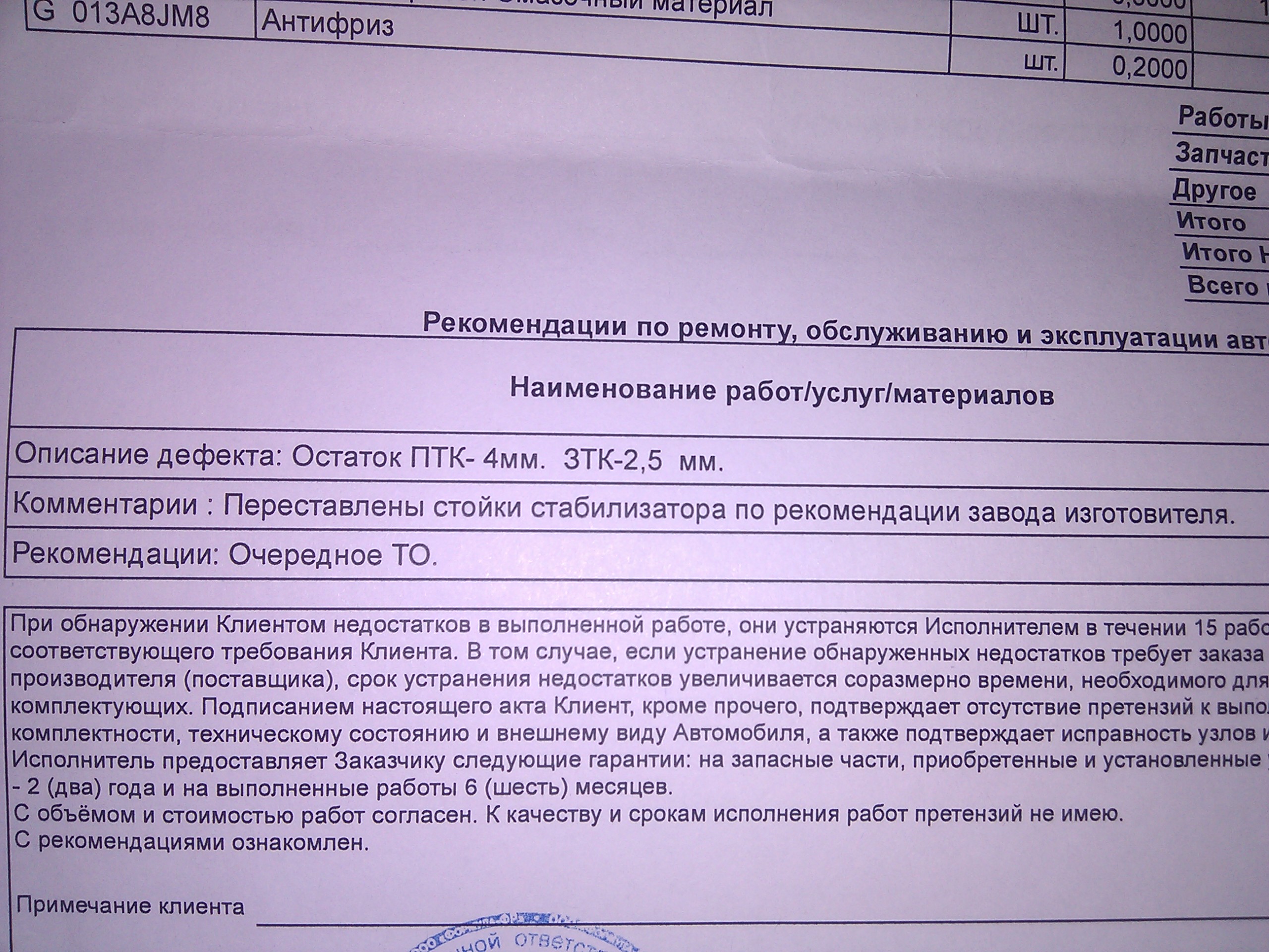

Вчера был на ТО приехал рассказал про наш загадочный стук, проехал с мастером тот как всегда "глухой" ничего не слышит все в порядке подвеска отрабатывает как надо все так и должно быть, ну ладно сдал авто, уехал пока пошлялся по магазинам через пару часов звонят все готово, забрал стало лучше, практически нет стука, а уже дома увидел маленькую приписку в акте приемке фото ниже. Что за новое предписание от завода изготовителя о котором они даже не удосужились мне сказать.
Комментарий к файлу: акт приемки
Скрип (скрежет) в передней подвеске VW PS (втулки стаба ?)
IMG_20130421_173926.jpg [ 1007.42 КБ | Просмотров: 6068 ]
LKDON
Раз ПЕРЕСТАВЛЕНЫ, значит не заменены. Отсюда два варианта-развернули их на 180 градусов, поменяли местами.
Сообщения: 284
Откуда: Ростов-на-Дону
Благодарил (а): 37 раз.
Поблагодарили: 57 раз.
Главное интересно может VAG нашел как бороться с нашим стуком.
Так как третий день стука нет. Как будто его и не было раньше. Езжу по тем же дорогам что и раньше их никто не ремонтировал, как были в ямах и ухабах так и остались.
LKDON
Позвонил своему ОД сейчас..пообщался с гарантийным механиком..прочитал ему дословно про рекомендацию завода про стойки...он говорит что вообще первый раз слышит про такое и за момент выпуска поло седана он не помнит случая замены по гарантии стоек... вот как то так..
