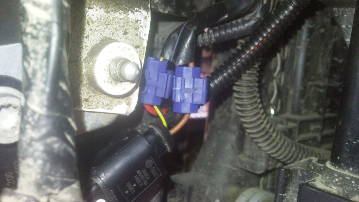

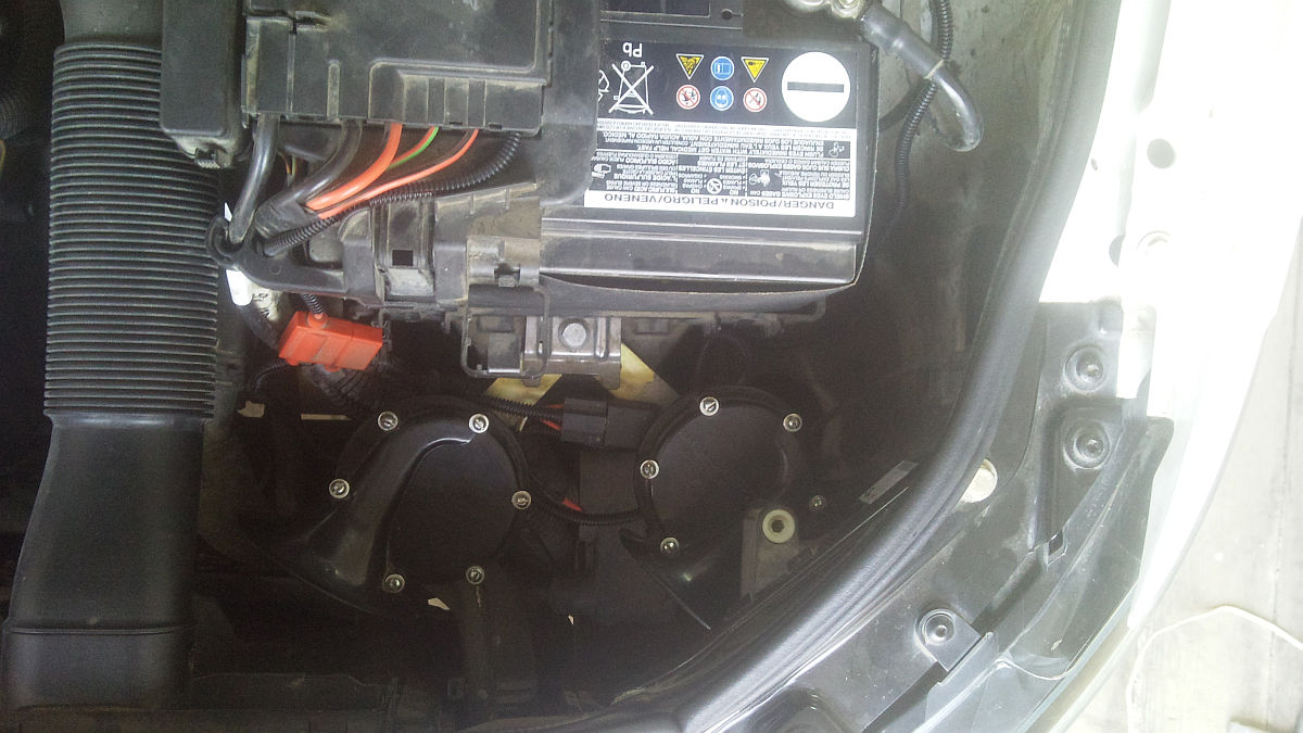

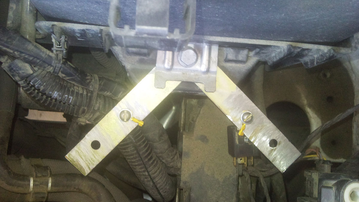

Перед ТО снимал свою переделку. Вид был неказистый - грязные до жути, но это полбеды, еще и воды вылил миллилитров 20. Сегодня ставил назад и решил изменить место установки. По фото будет, думаю, понятно что куда. Один ньюанс только - понадобилось и массу тянуть, на фото виден провод справа (посадил непосредственно на "-" клемму).
Замена клаксона в VW Polo седан
04.jpg [ 120.54 КБ | Просмотров: 10760 ]
03.jpg [ 132.03 КБ | Просмотров: 10760 ]
Родной клаксон решил не снимать. Присоединение выполнил посредством клемм без разрезания штатной проводки:
02.jpg [ 117.5 КБ | Просмотров: 10760 ]
В итоге получился трех-тоновый сигнал. Звучит хорошо :)
Улитка дыркой вверх смотрит чтоли?
Это еще зачем?
Не верим! Видео-аудио давай!
Зарегистрирован: 31 май 2012, 09:54
Сообщения: 32
Allexanderr, куда реле установил. На фото не вижу. Схему подключения нарисуй
