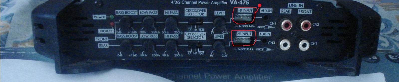

Плоский разъем с четырьмя маленькими контактами и есть высоковольтный вход. Разница от подключения через высоковольтные и линейники есть. Конечно через линейники чище играет нет влияния усилителя магнитолы, так как все искажения идущие через усилитель будут потом еще усиливаться, но все-равно будет лучше чем без саба.

Az.jpg ссс.jpg [ 112.92 КБ | Просмотров: 9203 ]

Если кому будет полезно, я подключал так:
1. Достал RCD 310
2. Кинул провод от аккумулятора(+), в салон завел через отверстие под вентилятором печки, уже имеющееся, заглушено резинкой
3. Проложил провода (+ и аудио) до багажника под порогом со стороны пассажира (чтоб снять порог, нужно снять обшивку центральной стойки, начиная сверху, обратно ставить все это очень проблематично =) )
4. Надрезал изоляцию проводов, идущих на задние динамики, перед разъемом RCD310 и прикрутил туда конвертер уровня KickX (стоит около 180р.), он с регулировкой, выкрутил на максимум и повернул на полоборота назад
5. Поставил саб в багажник и собрал все обратно. Массу взял с одного из болтов, торчащих сверху в багажнике.
Управляющее питание сначала взял в выхода RCD на CD-Changer, но оказалось, что на нем питание не пропадает при выключении магнитолы/зажигания, так что саб щас включен постоянно (на самом усилке сделал перемычку между +12В и +упр. Аккумулятор не сажает, как показал опыт использования такой схемы в течении полугода.
Сразу могу сказать, что звук от саба совсем не тот.. RCD нужно менять на что-то, что будет звучать..

Звук от RCD не тот, наверно из-за того что на выходе режутся частоты снизу, чтоб штатные динамики не спалить. После замены RCD на Кенвуд у меня саб стал играть нормально.
