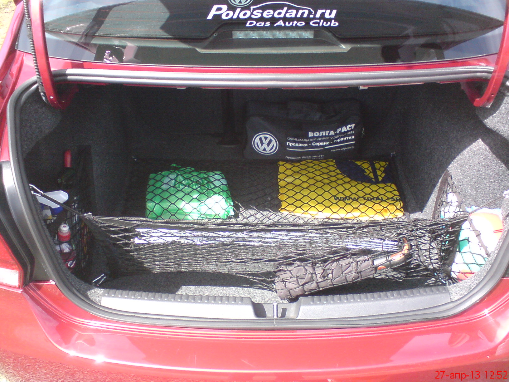

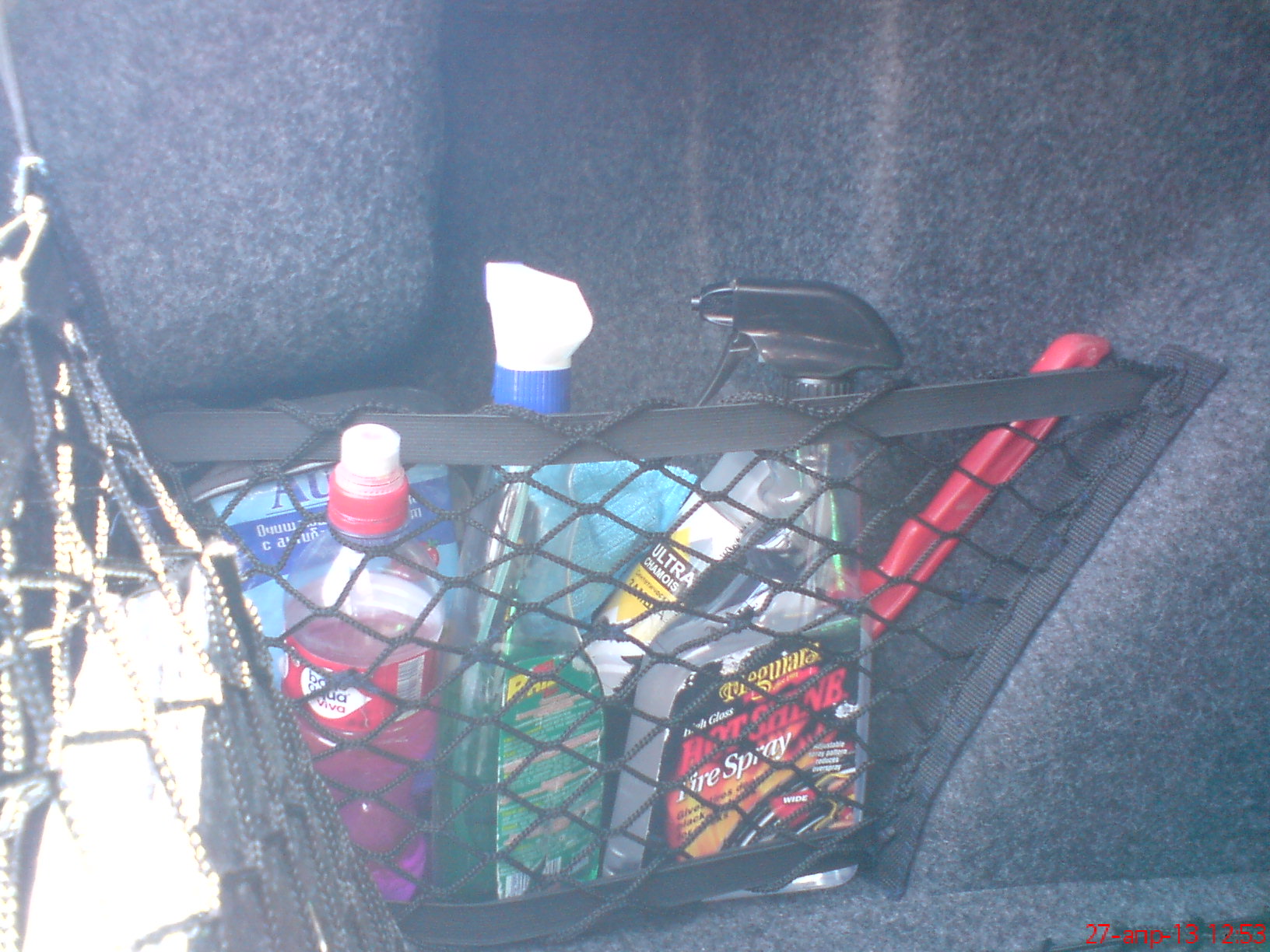

Наконец-то я закончил работу над органайзером багажного отделения. (первый отчет был сделан в этом сообщении)
Сложность заключилась в том, что пришлось все сетки подгонять под размеры нашего багажника (сетки все были чуть большего размера). Все сетки обрезал и из остатков получилось сделать еще четвертую сетку в нишу слева.
В общем получилось вот так
DSC01518.JPG [ 487.18 КБ | Просмотров: 6714 ]

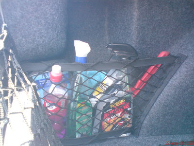

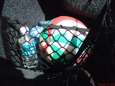

Вот мое творение - сетка для левой ниши из остатков:
DSC01519.JPG [ 381.33 КБ | Просмотров: 6714 ]

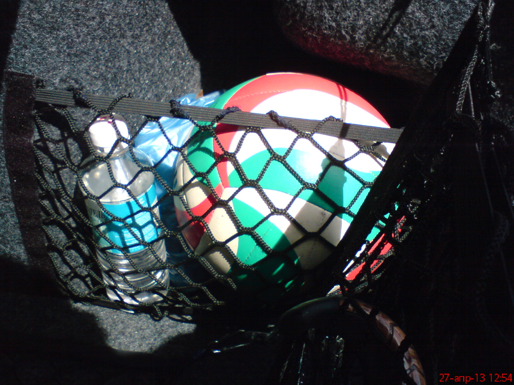

Дорабтанная сетка в правой нише (обрезал по длине и по высоте на 1 ячейку):
DSC01522.JPG [ 392.84 КБ | Просмотров: 6714 ]

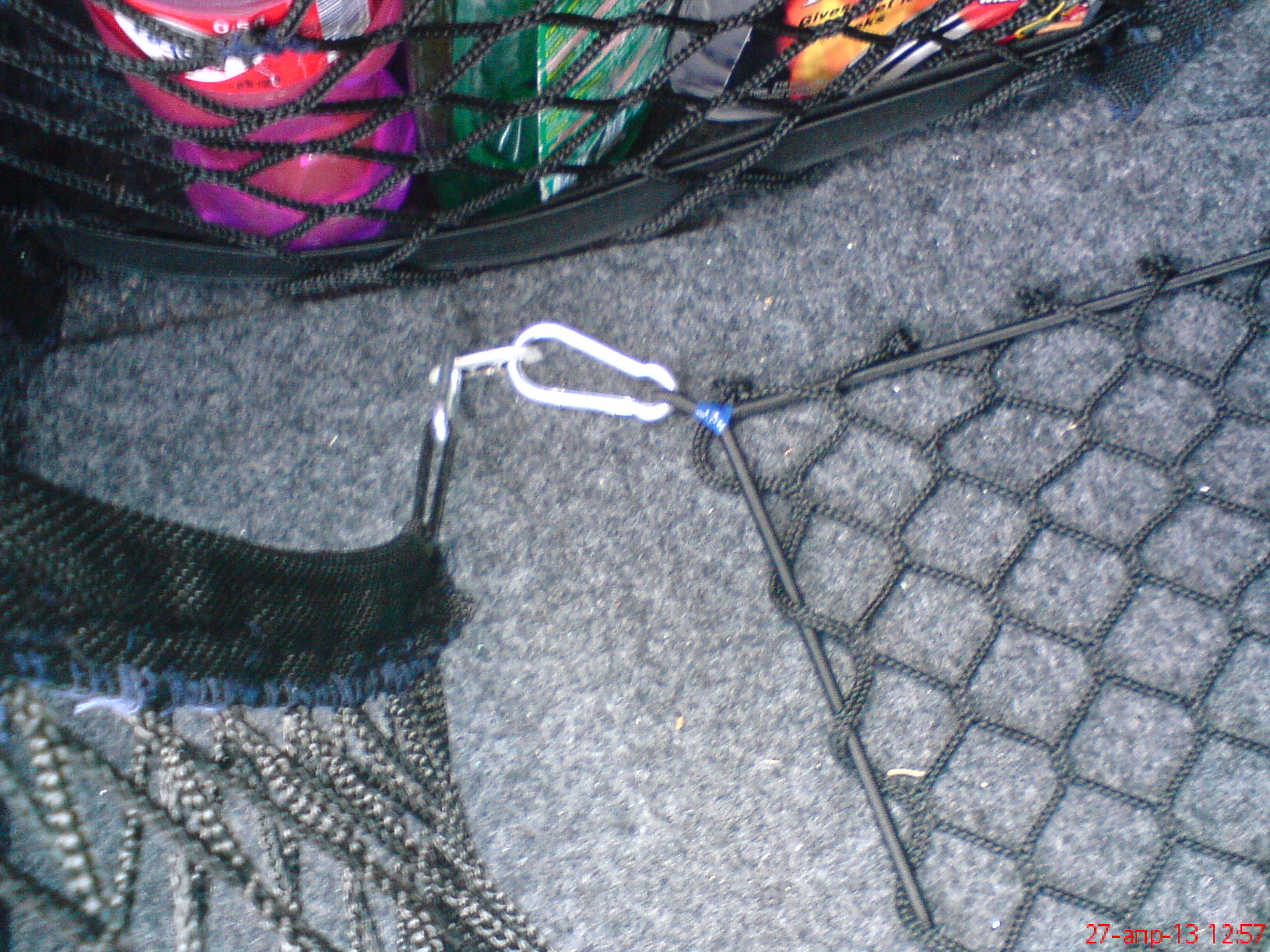

Напольная сетка и нависная сетка закреплены при помощи карабинов, которые прикупил в "Крепжмаркете" на птичьем рынке по цене 15 руб за 1 шт.
DSC01526.JPG [ 394.19 КБ | Просмотров: 6714 ]

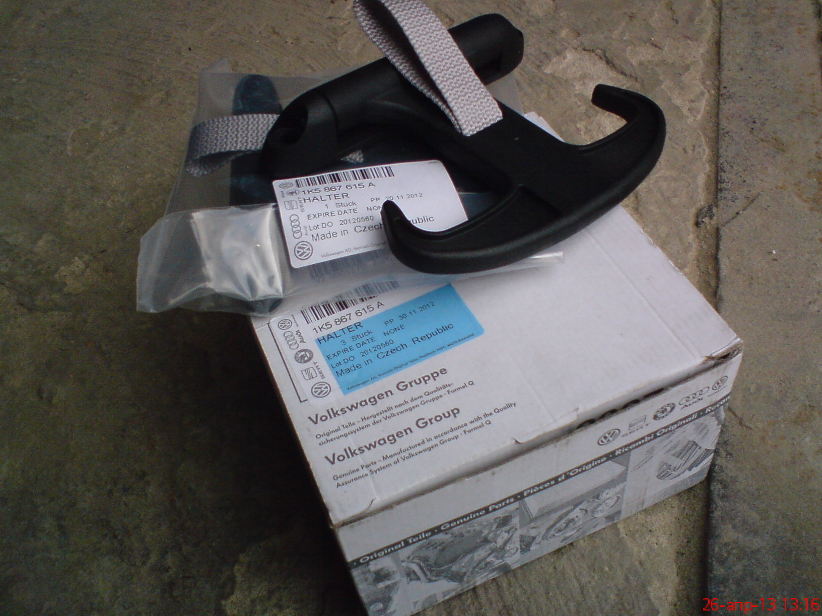

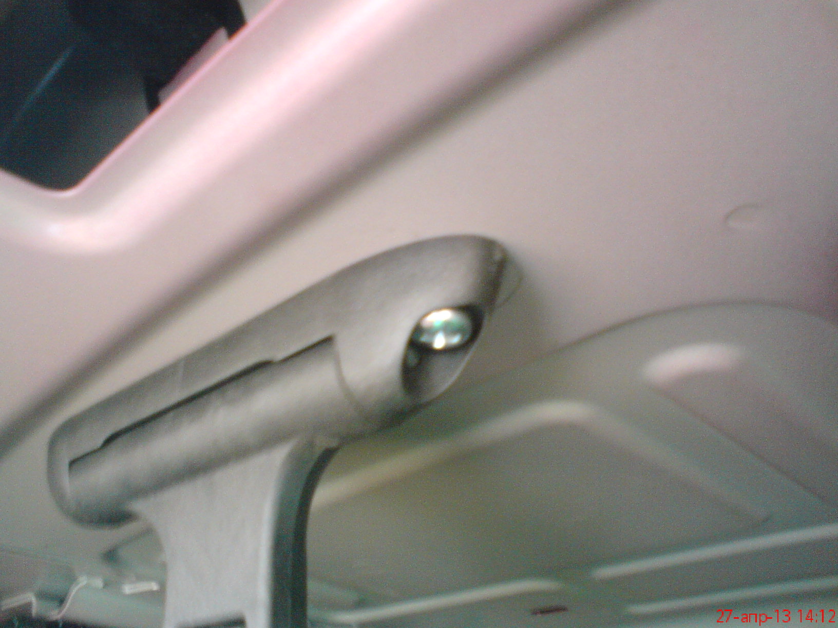

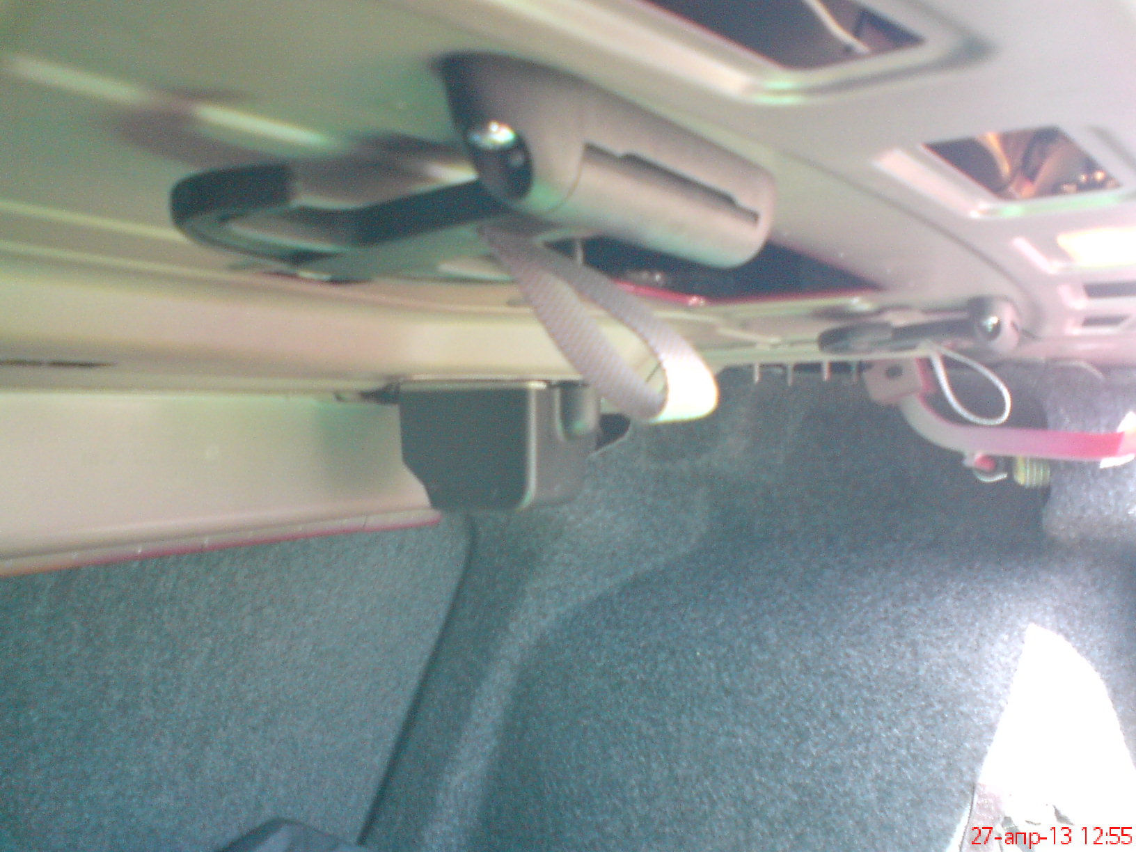

Но на этом я свое сообщение не заканчиваю, т.к. вчера в Экзисте забрал крючки в багажник (номер при заказе 1K5 86 7615 A). Стоимость за 1 шт - 330 руб.
DSC01514.JPG [ 357.75 КБ | Просмотров: 6714 ]

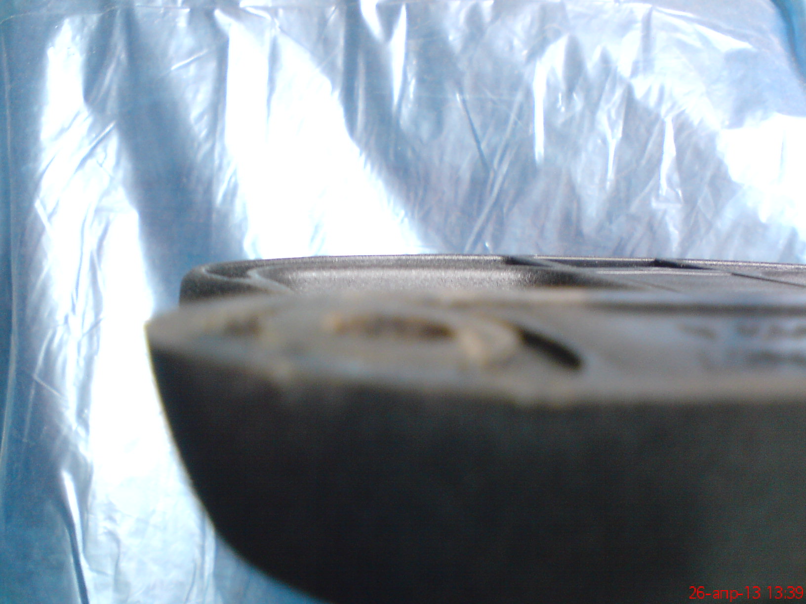

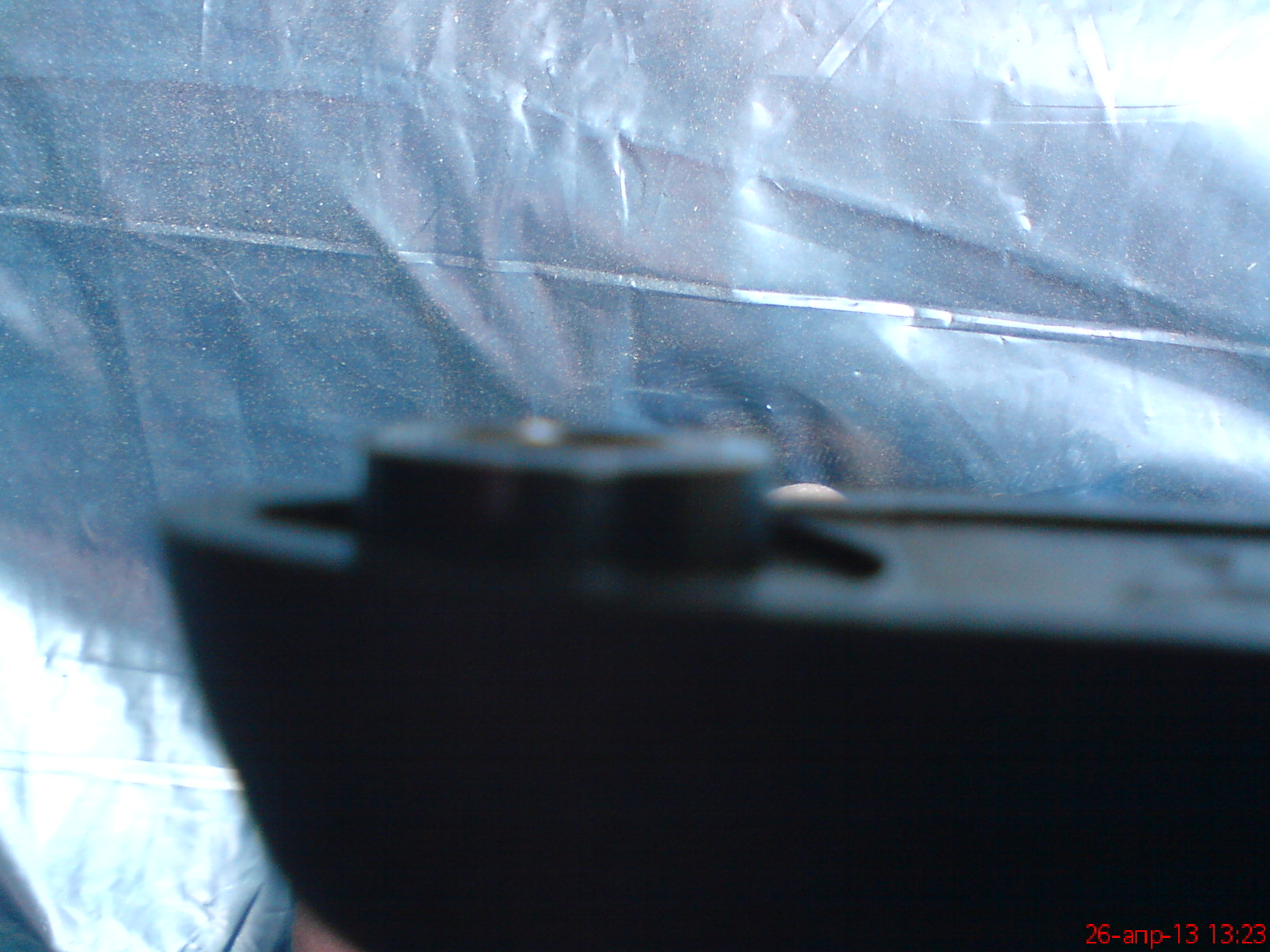

Перед установкой проконсультировался с Александром (Санек.34) по поводу крепежа и установочных мест. Для крепежа использовал винт (под крестообразную отвертку) М5х20. Так же, перед установкой необходимо спилить выступающие посадочные площадки
DSC01515.JPG [ 297.11 КБ | Просмотров: 6714 ]
DSC01517.JPG [ 247.1 КБ | Просмотров: 6714 ]
Получилось вот так
DSC01525.JPG [ 308.38 КБ | Просмотров: 6714 ]
DSC01535.JPG [ 298.03 КБ | Просмотров: 6714 ]

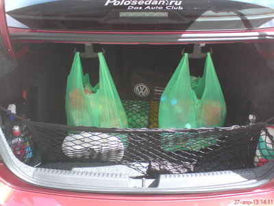

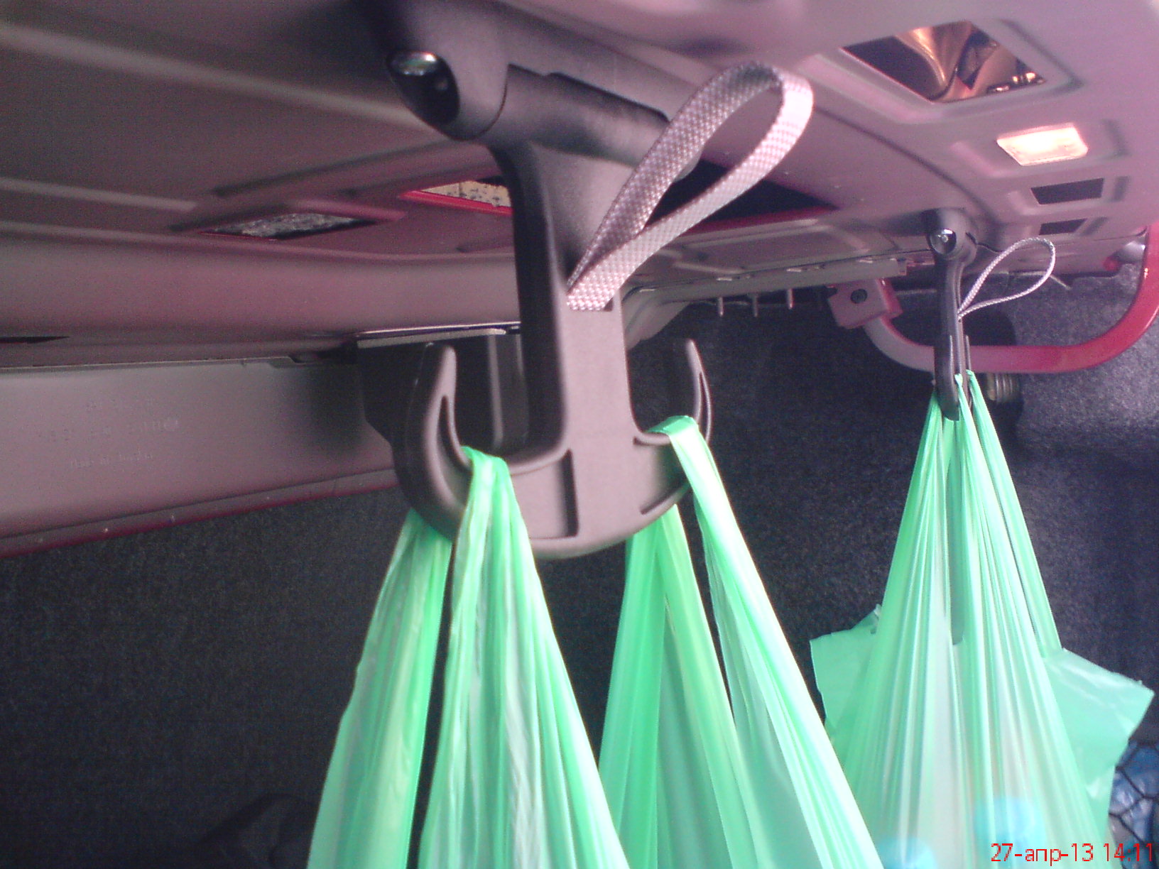

Сегодня уже попользовался этими крючками
DSC01532.JPG [ 416.92 КБ | Просмотров: 6714 ]
DSC01533.JPG [ 338.96 КБ | Просмотров: 6714 ]
Из небольшого опыта пользования данными крючками скажу, что на них хорошо вешать большие пакеты, т.к. они стоят на полу, а ручки закреплены за крючки. А маленькие пакеты весят в воздухе и болтаются, стукаясь об крышку багажника при резки разгонах :)

Единственное что мне ( ИМХО ) не понравилось, это карабины. Хотя может в живую они выглядят лучше. Так что приеду оценю наглядно.
Ну а так Молодец!

А что именно тебе в них не понравилось? Лично мне в первую очередь нужен был функционал. Да еще и ездить по всяким мелочам замучался, пока делал эти сетки: то резинки искал, то липучки, то карабины. Возможно карабины и страшные (в данном моменте я на красоту не обращал внимания), но со своей задачей справляются.

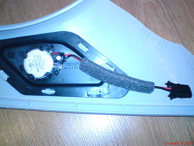

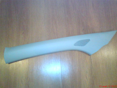

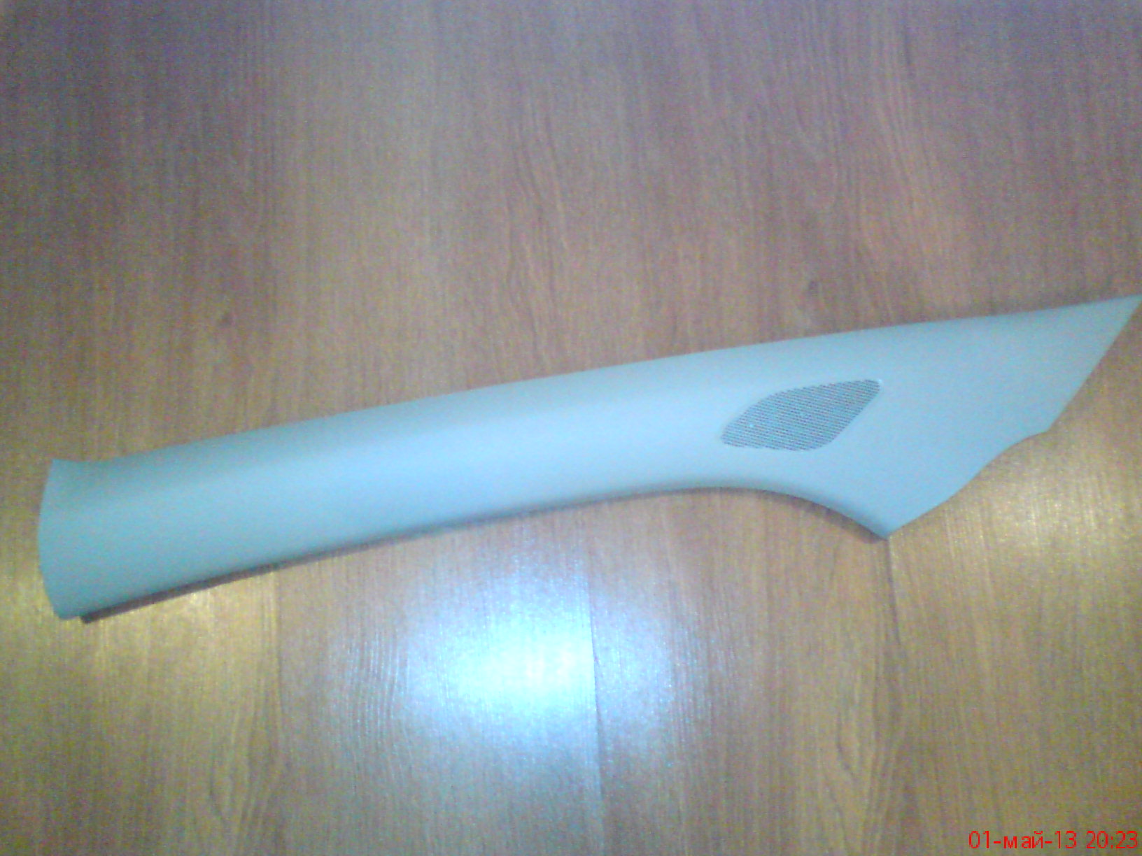

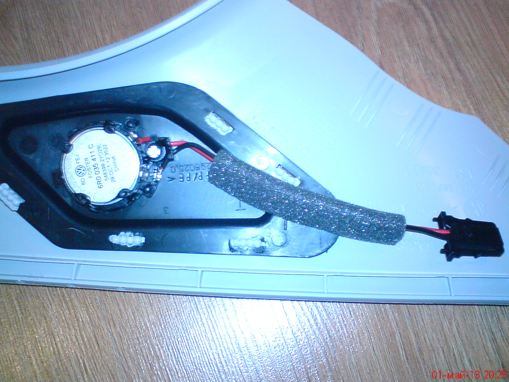

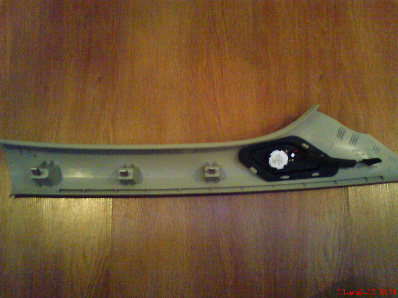

1 мая после клубной встречи заезжал к Сергею (audel) домой, чтобы забрать комплектующие для ребят. Когда приехал к нему, то оказалось, что Сергей уже устанавливает стойки с "пищалками" другому Сергею (Xarmat).
На фото стойки для ФПС Александра (dmb2006)
DSC01571.JPG [ 296.08 КБ | Просмотров: 6072 ]
DSC01574.JPG [ 382.22 КБ | Просмотров: 6072 ]
DSC01576.JPG [ 435.82 КБ | Просмотров: 6072 ]
Послушали у Сергея, как звучит музыка - разница ощутима и в лучшую сторону, конечно. После сел к себе и контраст сразу стал заметен: музыка где-то в ногах бухает. А с "пищалками" звук объемный получается. Думаю, что Сергей (Xarmat) сделает отчет по данной доработке своего ФПС.

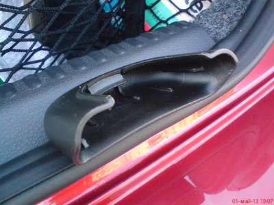

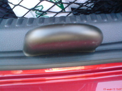

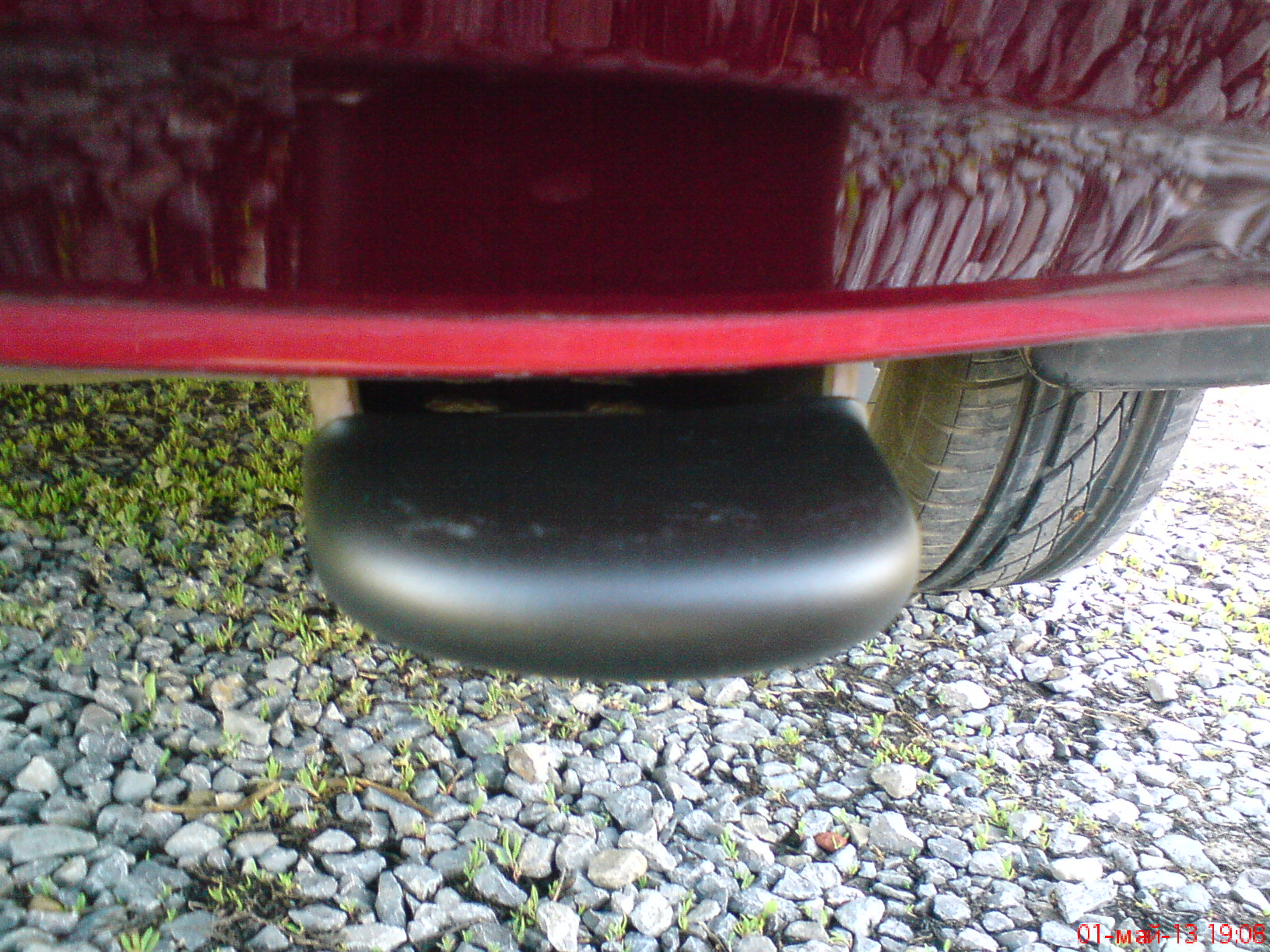

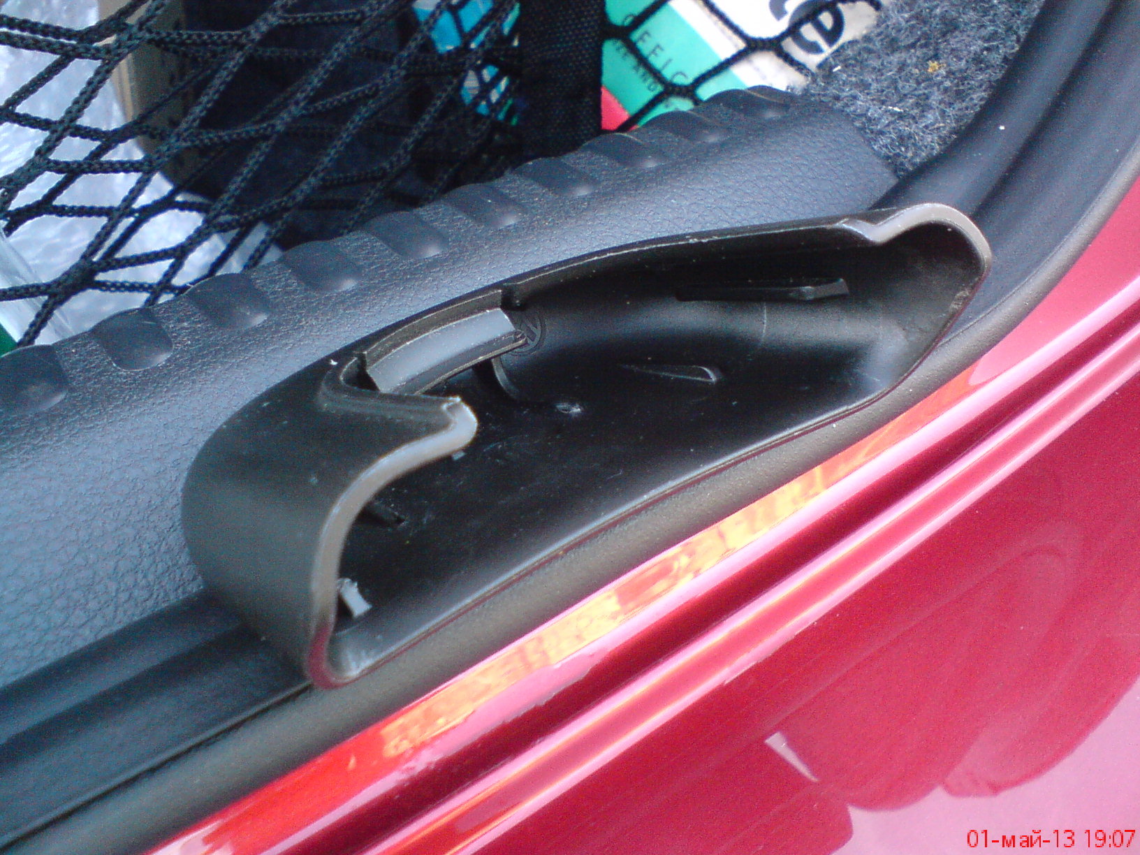

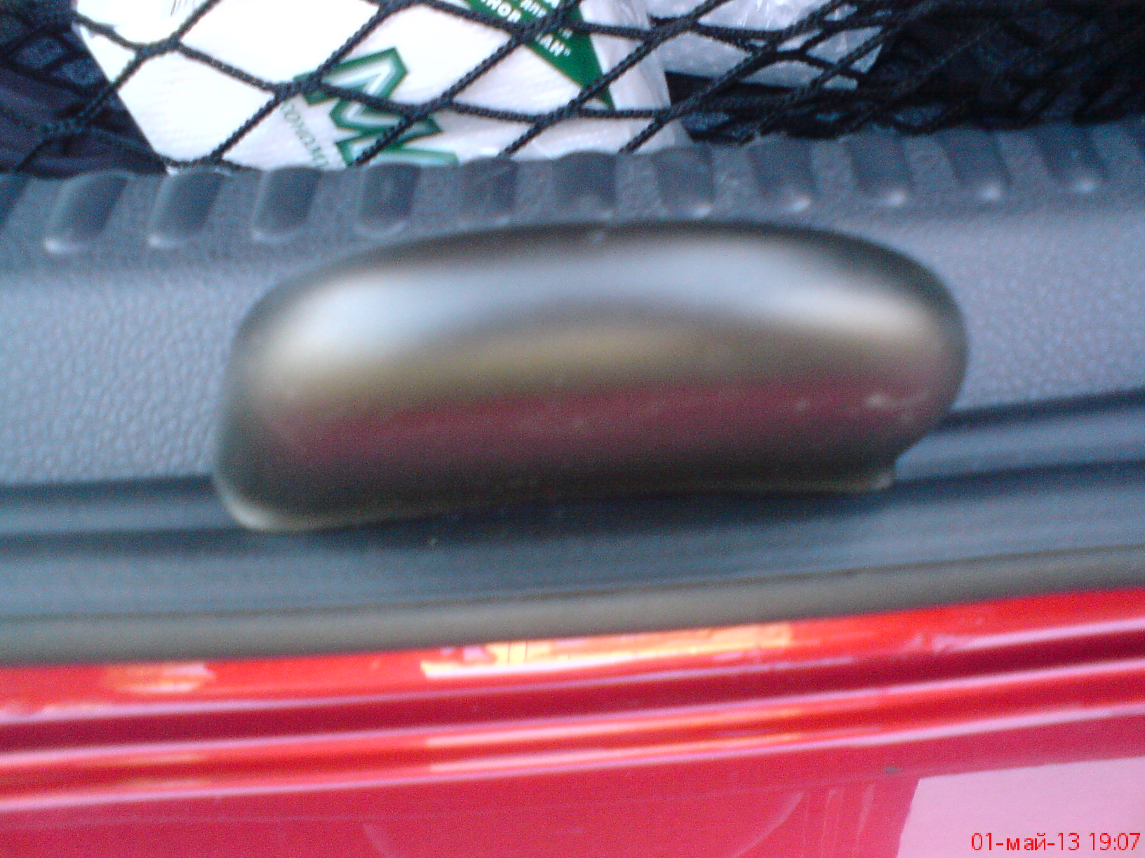

И еще, Сергей (audel) подарил мне пластмассовую заглушку на буксировочный крюк под задним бампером. Примерив его, оказалось, что данная заглушка хорошо будет смотреться на ФПС черного цвета. Так что, я отдам (подарю) эту заглушку первому желающему.
DSC01568.JPG [ 474.92 КБ | Просмотров: 6072 ]
DSC01569.JPG [ 393.98 КБ | Просмотров: 6072 ]
DSC01570.JPG [ 548.28 КБ | Просмотров: 6072 ]

Я буду первым желающим.
ИМХО бесполезный девайс... за полтора года проушина на моем Полике девственно чистая..даж краска не слезла....
Вот и я увидел свои стойки :grin: Спасибо ЮРА!!!!! ;)

Хорошо, Михаил. :-)
Не спорю, но вроде она ориентирована на повышение эстетического вида автомобиля.
scientific_brain, Да она..та проушина в глаза то и не бросается...но ..хозяин-барин!! я высказал личное мнение свое...

Олег, я тебя понял. Я просто видел, как данная заглушка смотрится на черном ФПСе и мне понравилось. Но на моем она не смотрится, а наоборот выделяет незаметную до этого момента проушину.
А вот крючки в багажник-тема!! Жена моя не нарадуется! Не надо собирать ей теперь покупки по всему багажнику! :lol:
