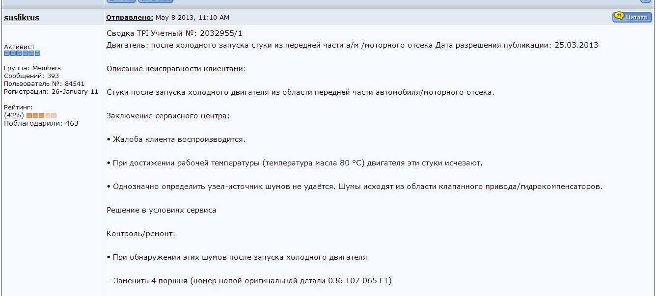

см. вложение
suslikrus.jpg [ 153.11 КБ | Просмотров: 4770 ]

MVG писал(а):
Акция будет ?
По Tpi акций не бывает. Это инструкция производителя как поступать при обращении клиента в сервис с той или иной проблемой. Также данный tpi это официальное подтверждение косяка VAG!

SeRuS писал(а):
MVG писал(а):
Акция будет ?
Вот об этом и говорим,что стук это Ненормально,и ВАГ с этим согласен.

Только странно - "Однозначно определить узел-источник шумов не удаётся. Шумы исходят из области клапанного привода/гидрокомпенсаторов."
Т.е причина не ясна,а поршня менять.Как это?
Все правильно, в условиях сервиса точно определить не удается, а производитель определил проблему и указывает на замену поршней.
