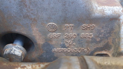

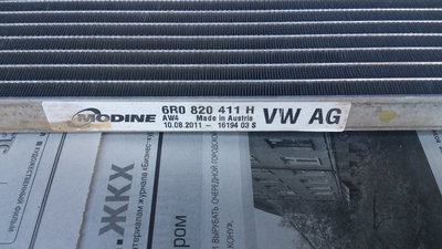

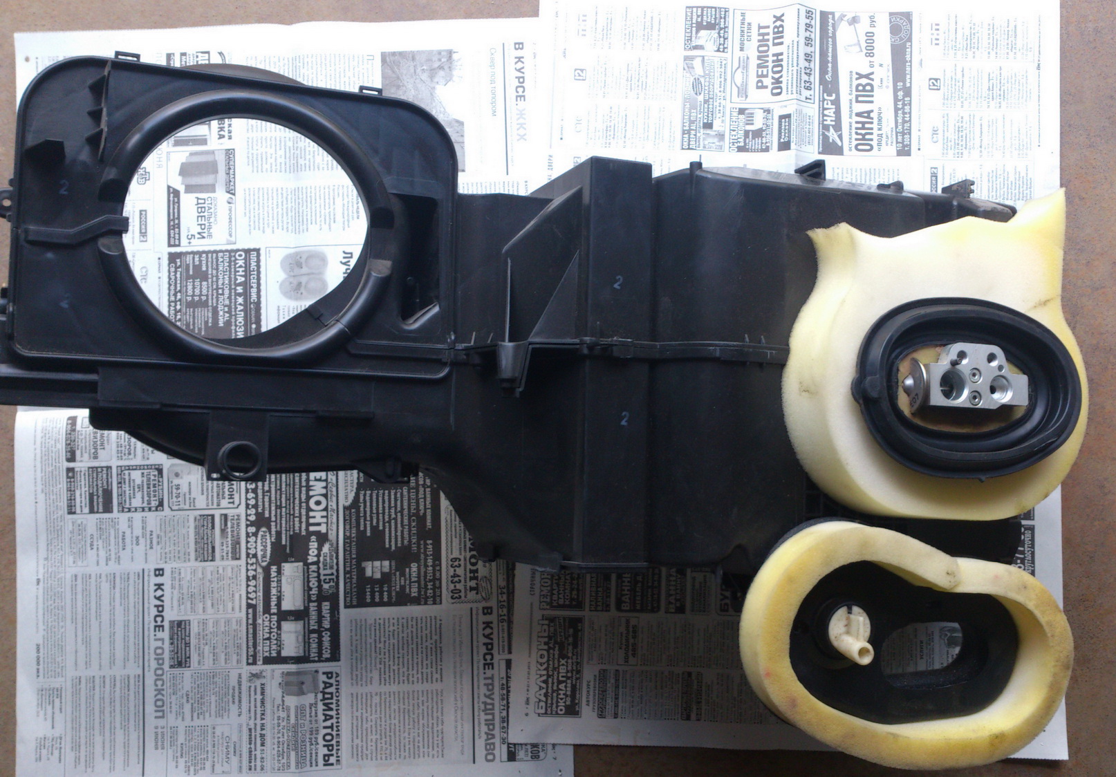

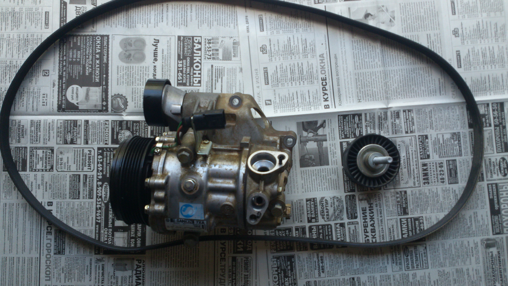

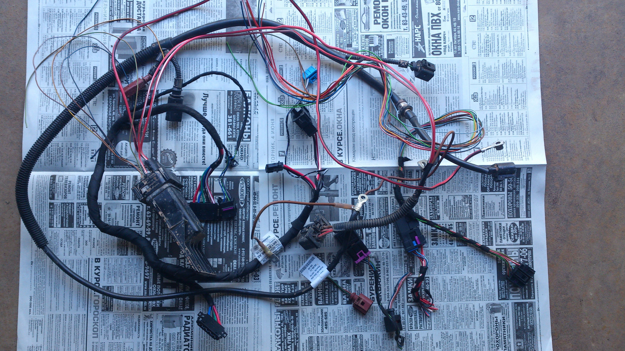

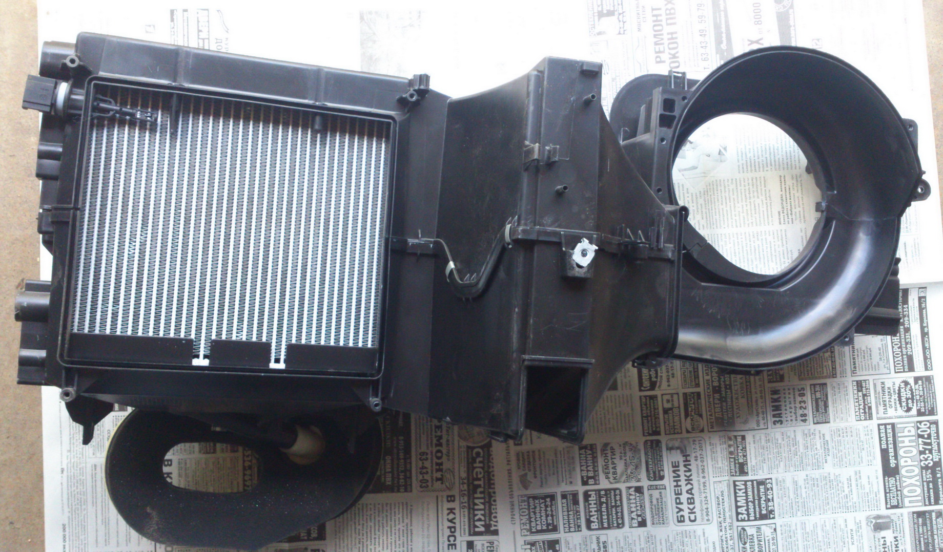

roman81 писал(а):
Здравствуйте,установил кондиционер(не фрост) на комфорт. фирма ПКВС ,3 дня работы ,год гарантии,44 рубля. Сказали помогут поставить штатную кнопку.
Можно подробней! Куда поставили испаритель? Как ведёт себя машина на холостых? Можно фото? А то в теме воды итак много, будем признательны за мелкие подробности.
Сообщения: 245
Откуда: Омск
Благодарил (а): 29 раз.
Поблагодарили: 90 раз.

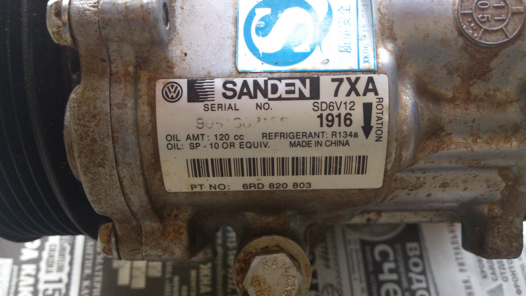

pavelpolyakov писал(а):
Я думаю правельнее будет найти в своем городе комфорт и подключать кондиционер,а вот вопрос кстати,центральный жгут вы тоже сняли?или все-таки подключения кондиционера идет отдельным жгутом?хотелось бы отчет по запчастям которые вы сняли))

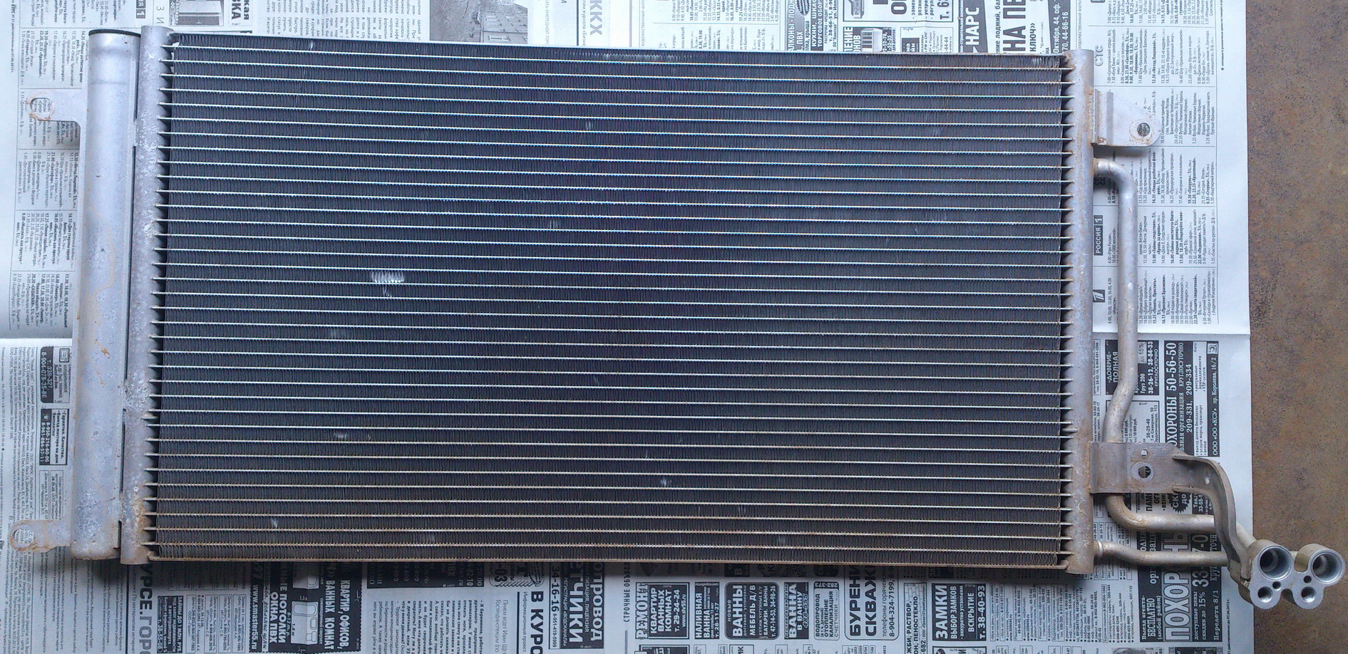

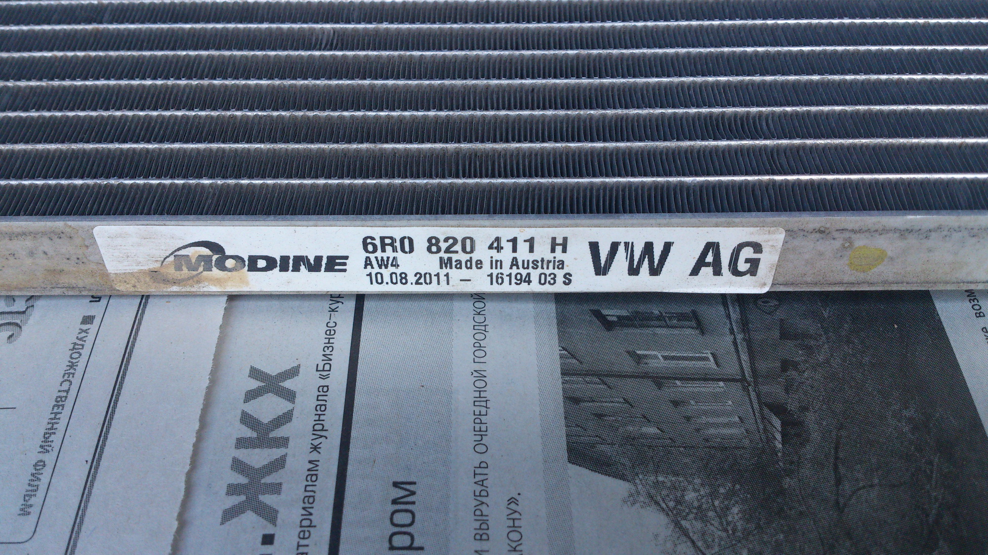

Комментарий к файлу: Радиатор
Доустановка кондиционера в базу VW Polo sedan
DSC_0206.jpg [ 996.58 КБ | Просмотров: 6977 ]
DSC_0207.jpg [ 1.03 МБ | Просмотров: 6977 ]
Комментарий к файлу: Испаритель в корпусе
DSC_0208.jpg [ 583.27 КБ | Просмотров: 6977 ]
DSC_0210.jpg [ 700.69 КБ | Просмотров: 6977 ]
Комментарий к файлу: Компрессор и Кронштейн
DSC_0214.jpg [ 811.25 КБ | Просмотров: 6977 ]
DSC_0218.jpg [ 753.14 КБ | Просмотров: 6977 ]

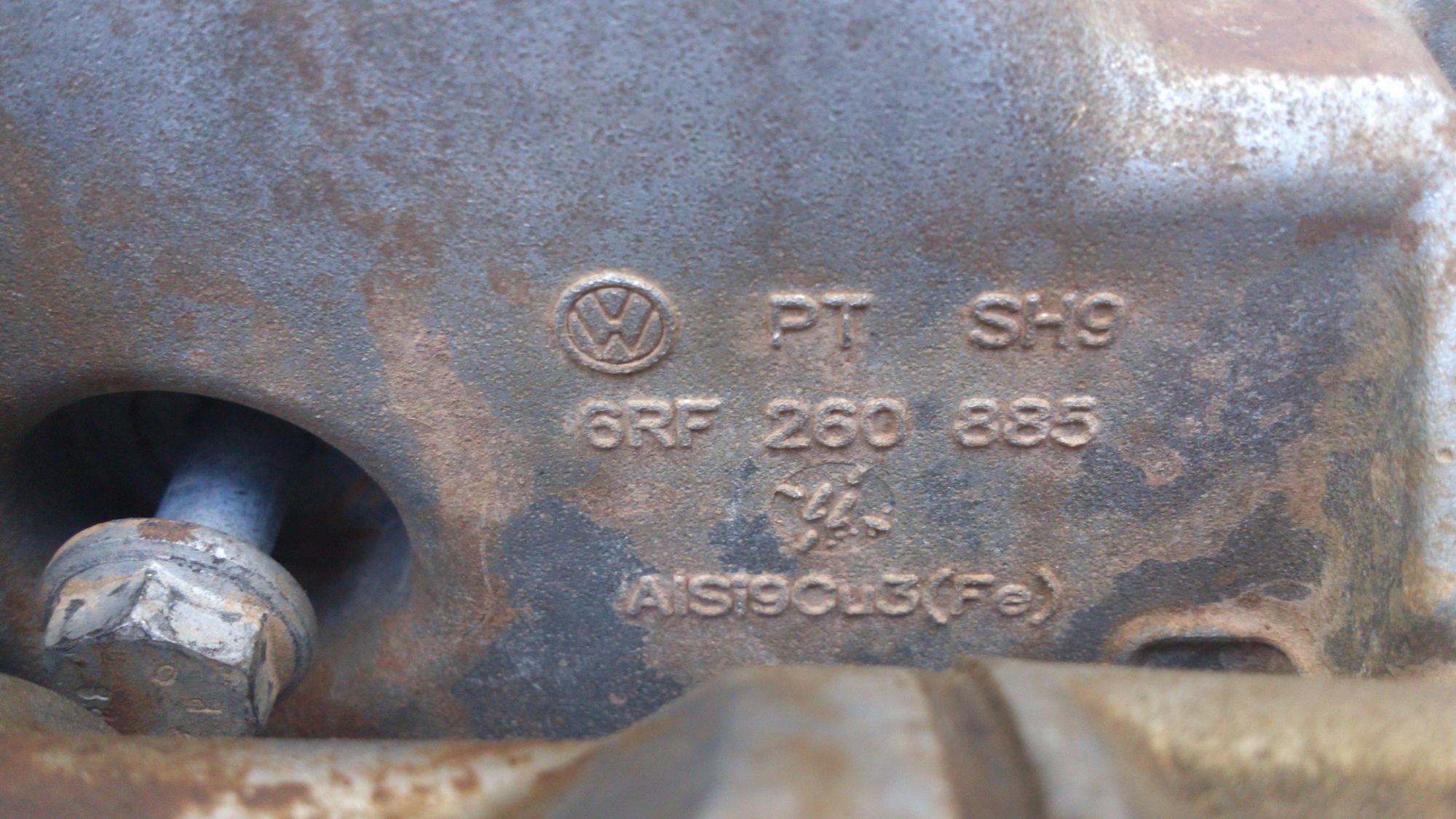

Комментарий к файлу: Кронштейн
DSC_0219.jpg [ 776.19 КБ | Просмотров: 6977 ]

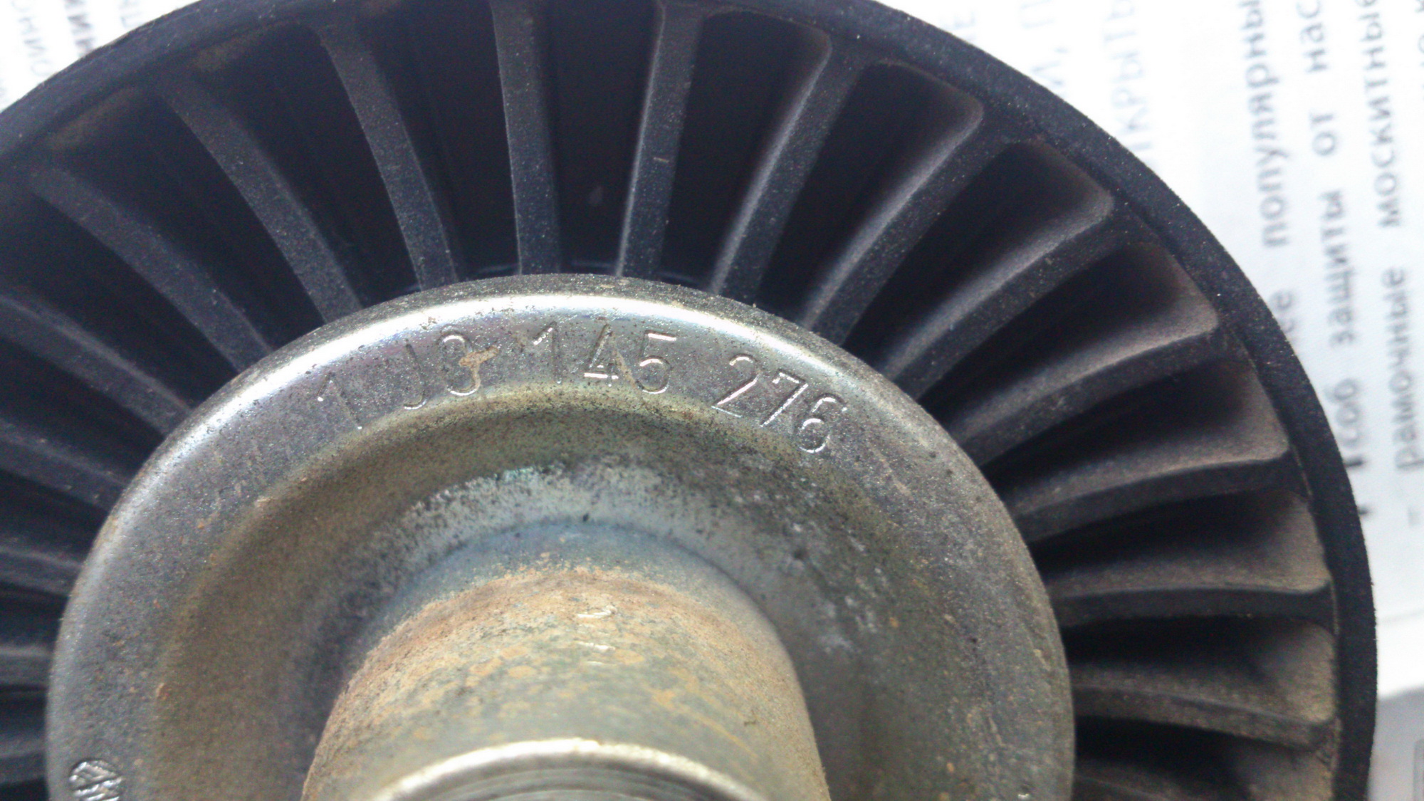

Комментарий к файлу: Ролик
DSC_0221.jpg [ 674.51 КБ | Просмотров: 6977 ]
Комментарий к файлу: Проводка
DSC_0227.jpg [ 1.13 МБ | Просмотров: 6977 ]
