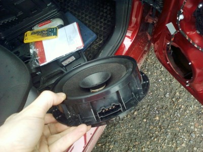

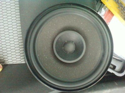

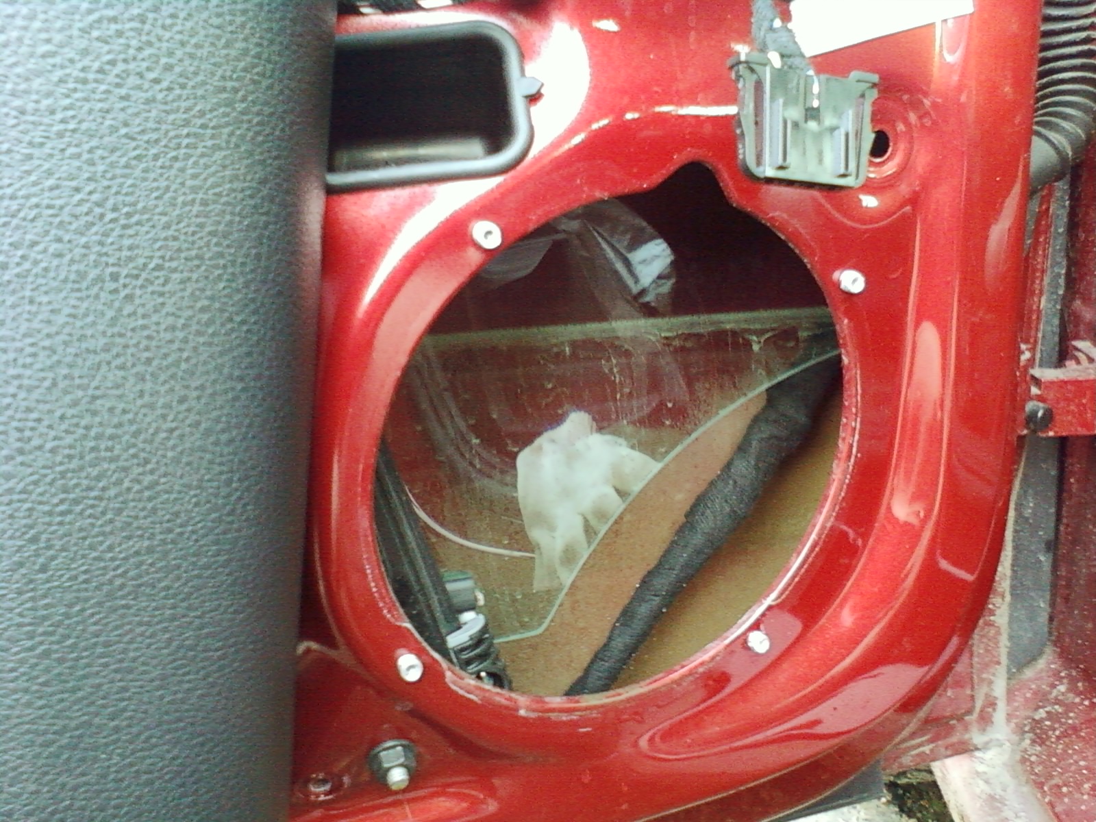

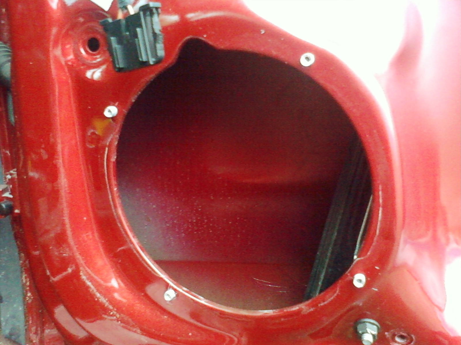

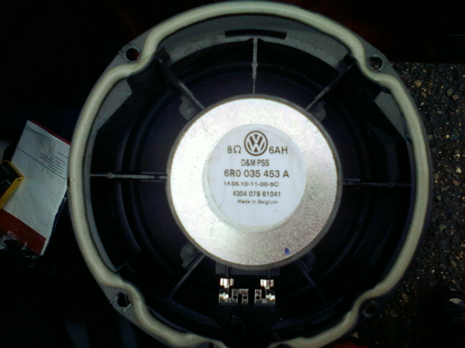

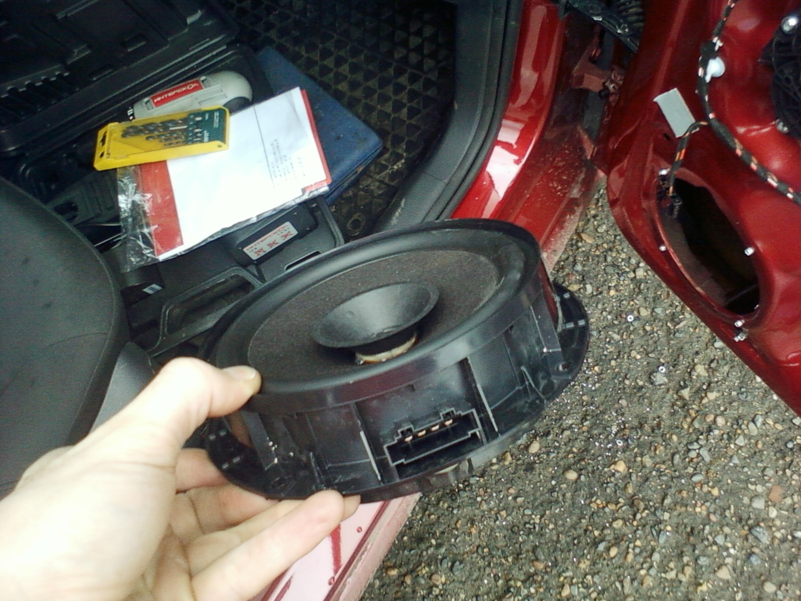

Как и обещал, выкладываю!!! Не забываем благодарить ))))!!!
Комментарий к файлу: Подиум вид сбоку
Кто планирует менять штатные динамики/ставить дополнительные
SP_A0065.jpg [ 569.5 КБ | Просмотров: 10716 ]

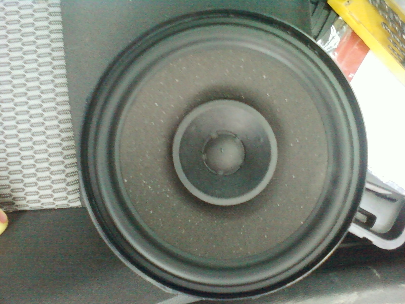

Комментарий к файлу: Если приглядеться прочитаете, сопротивление динамика и страну изготовителя
SP_A0064.jpg [ 339.05 КБ | Просмотров: 10716 ]
Комментарий к файлу: Передняя сторона штатного динамика ,вот такой он "Северный олень" =)
SP_A0063.jpg [ 468.56 КБ | Просмотров: 10716 ]
Комментарий к файлу: Вот собственно что осталось
SP_A0062.jpg [ 435.21 КБ | Просмотров: 10716 ]
Комментарий к файлу: Обшивка снята, подиумы высверлены, остались только пеньки
SP_A0061.jpg [ 541.67 КБ | Просмотров: 10716 ]

Молодец что все так сфоткал!!! tuzemec реально респект!!! respekt у нас в авто магазине шумизол продают за 250 р метр,можно заодно двери проклеить,или хотябы напротив динамика по грамотному наклеить спец изоляцию для акустики,забыл как называется

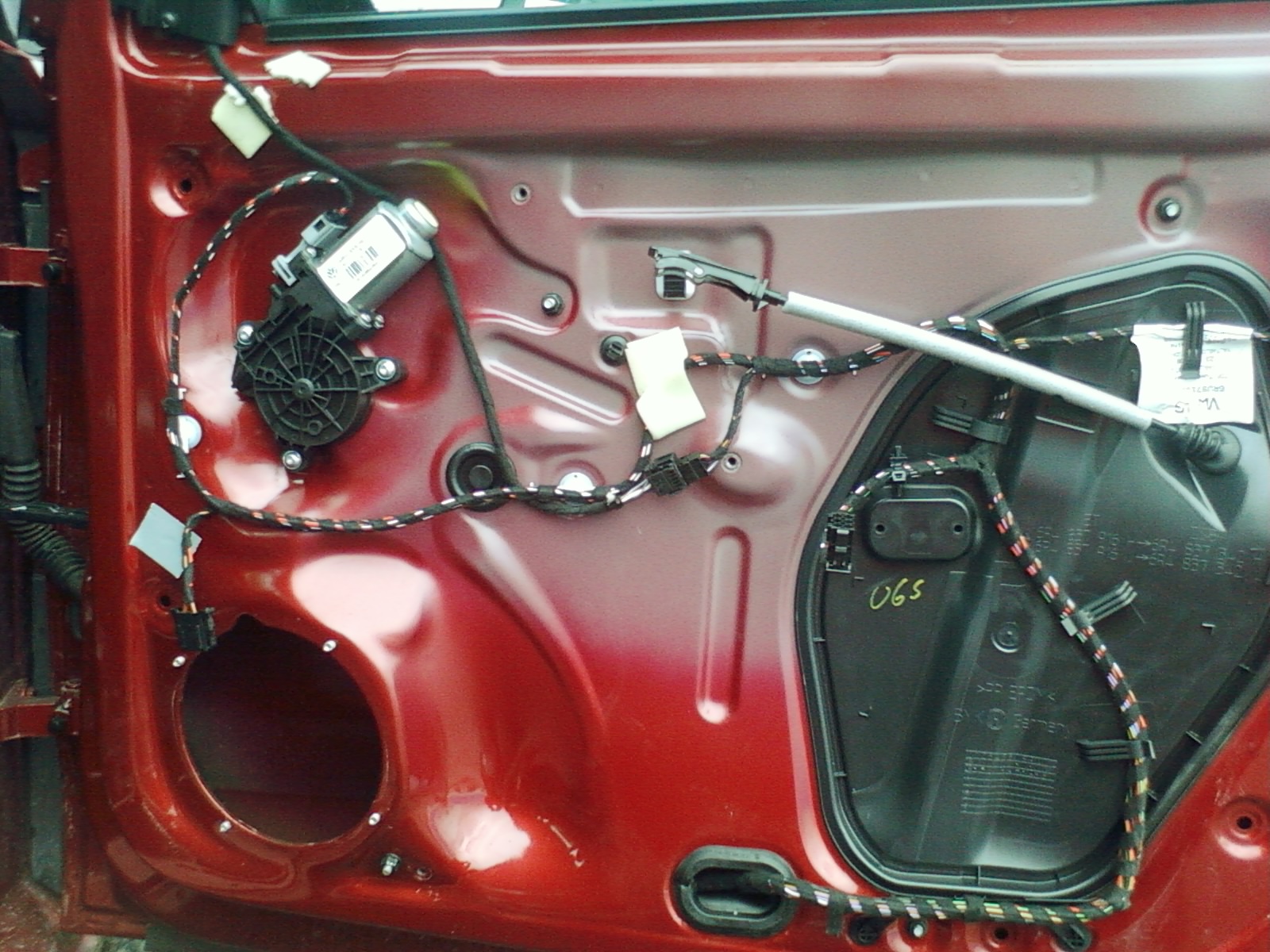

carmusic писал(а):
фото сделаны при поднятом стекле, так что со свистом - это не факт. а так - спасибо за просветление масс))
Исправляемся..., следующее фото передней левой двери с опущенным стеклом, расстояние до стекла 54 мм, откидываем 4 мм, остается 50 мм + высота нового подиума из МДФ (16мм+16мм=32мм) получается примерно 83, чего вполне достаточно.
SP_A0066.jpg [ 601.67 КБ | Просмотров: 10697 ]
