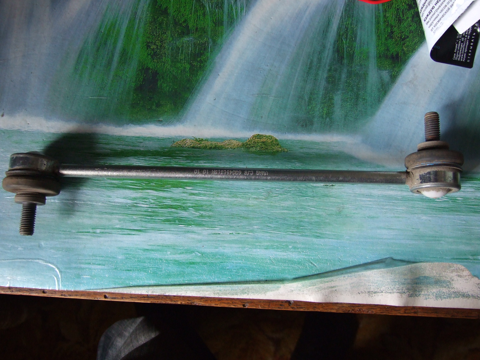

фото оригинала, машина 10 года, нет никаких рёбер. :P

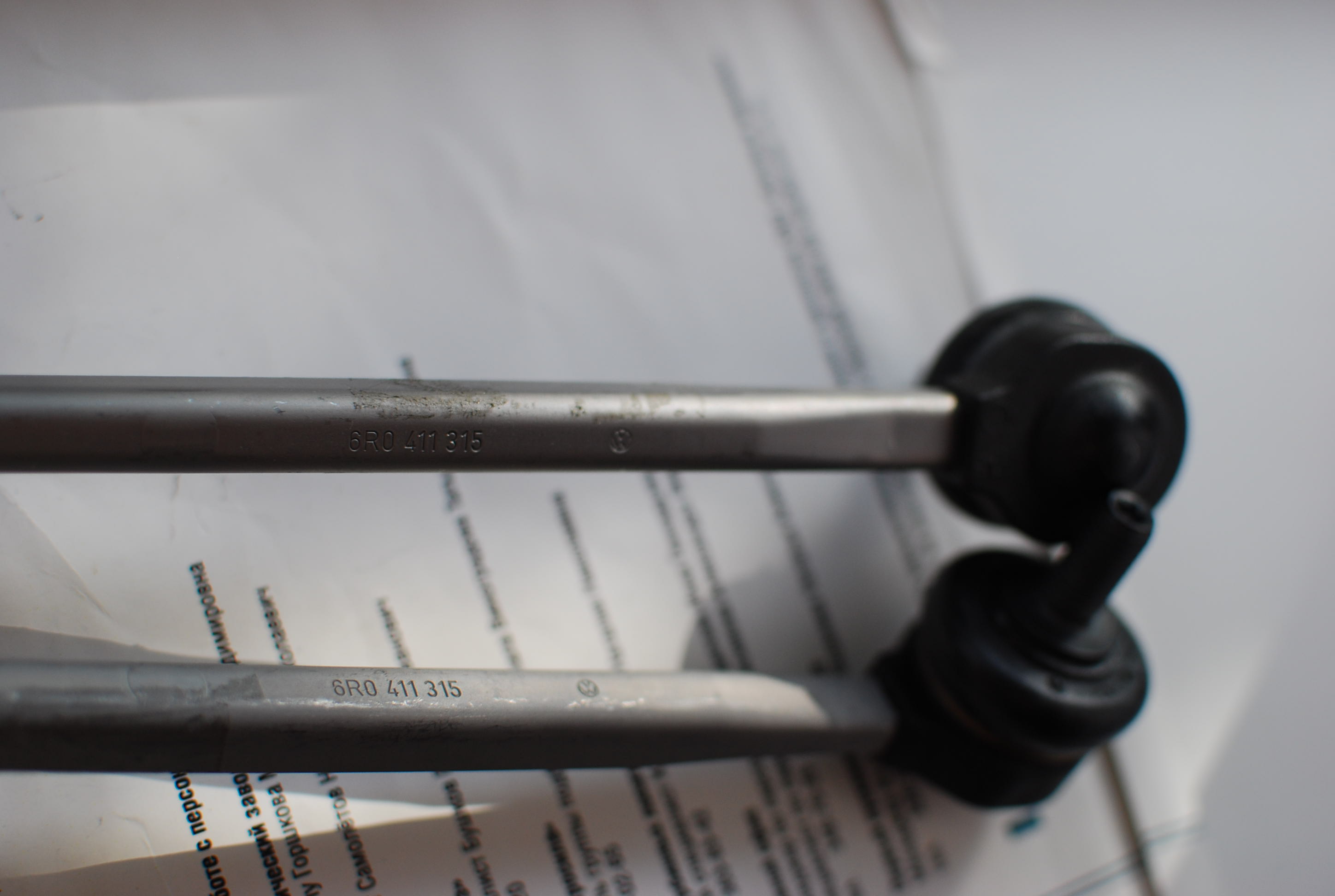

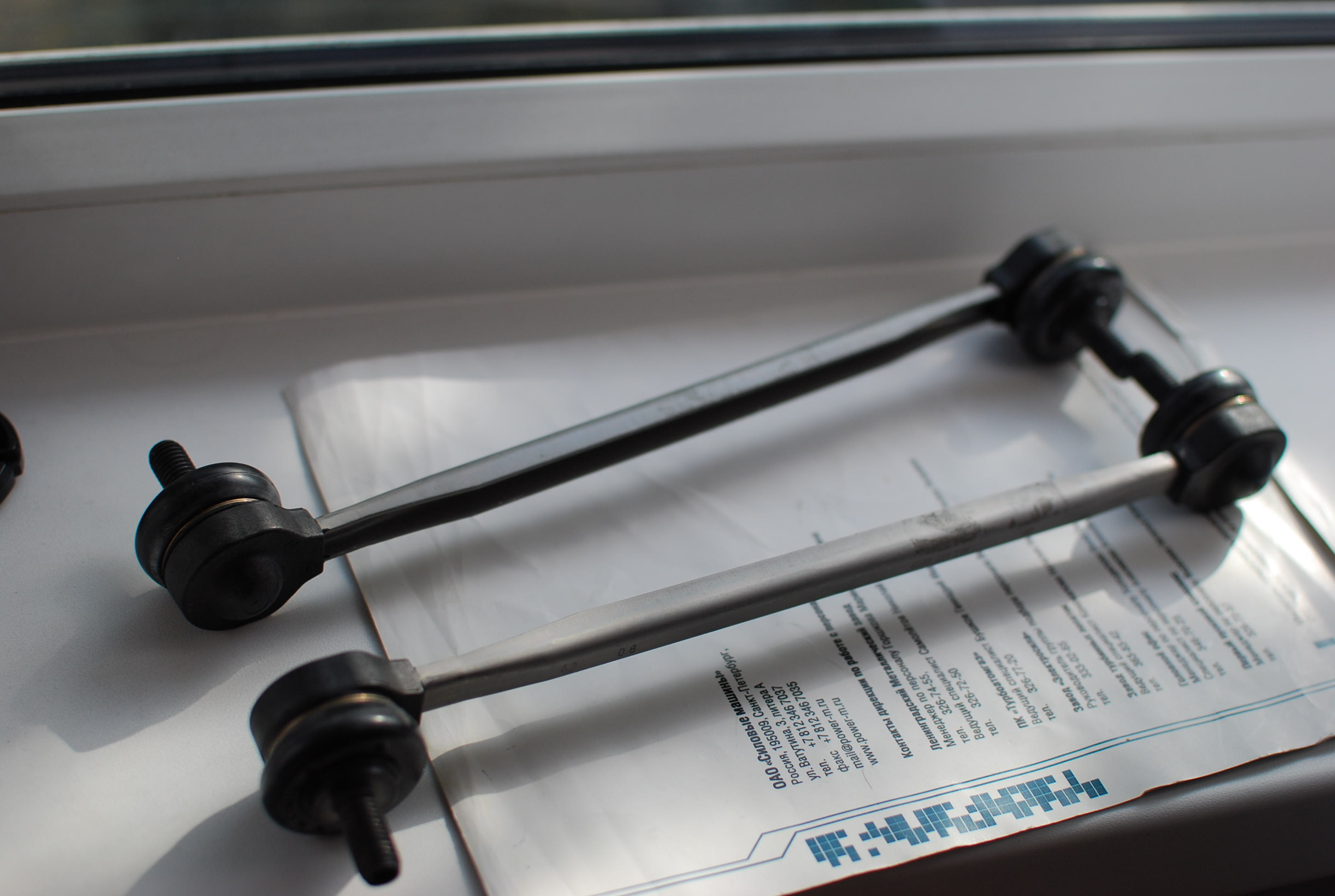

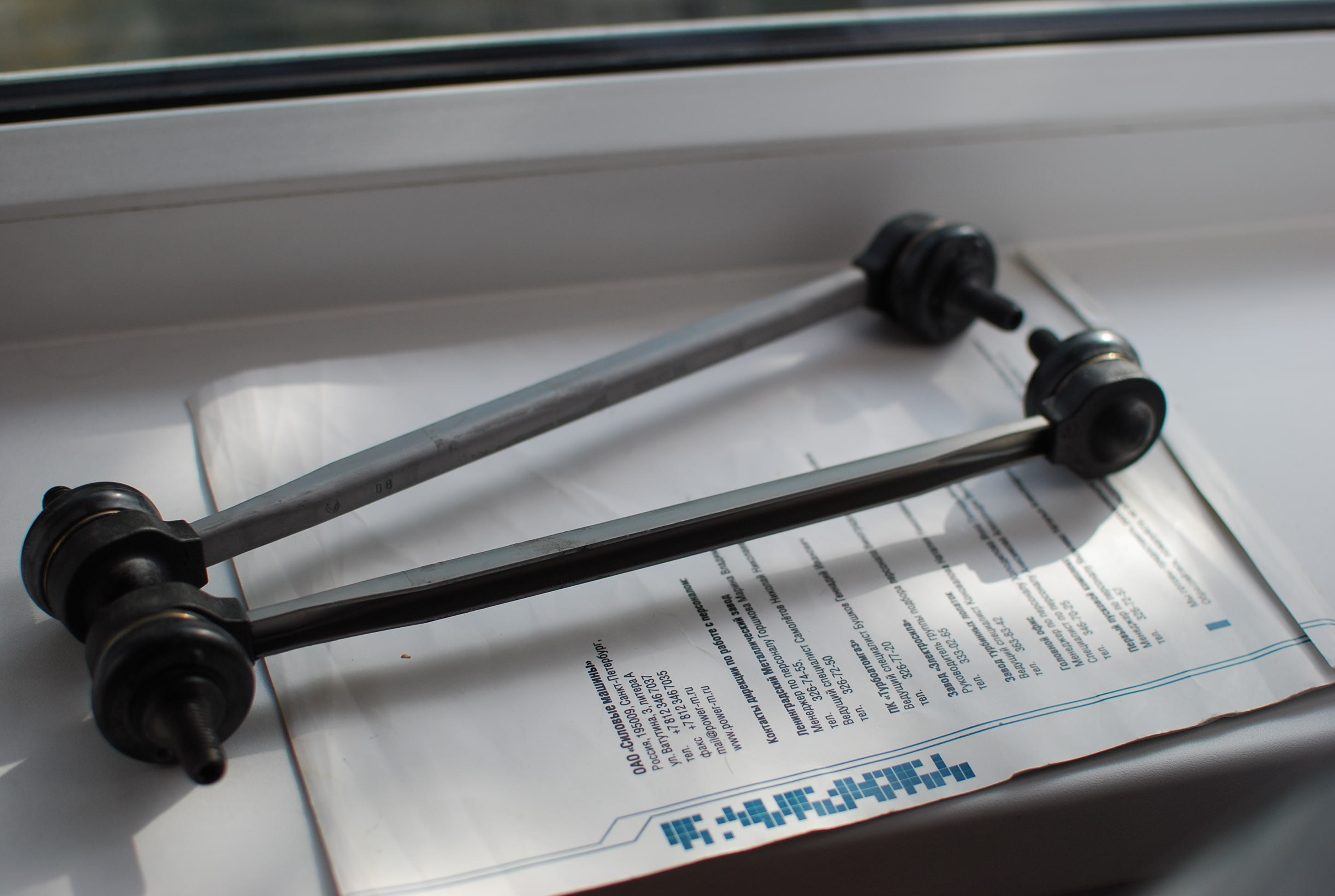

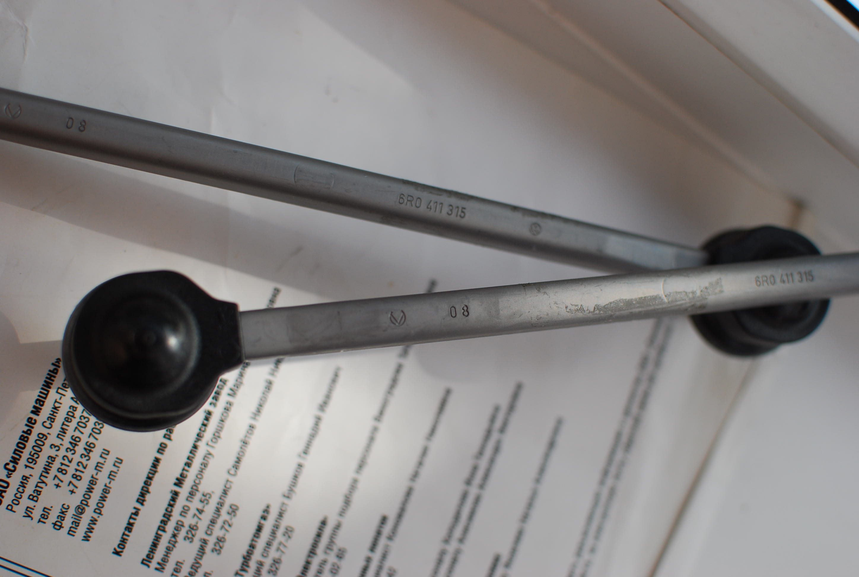

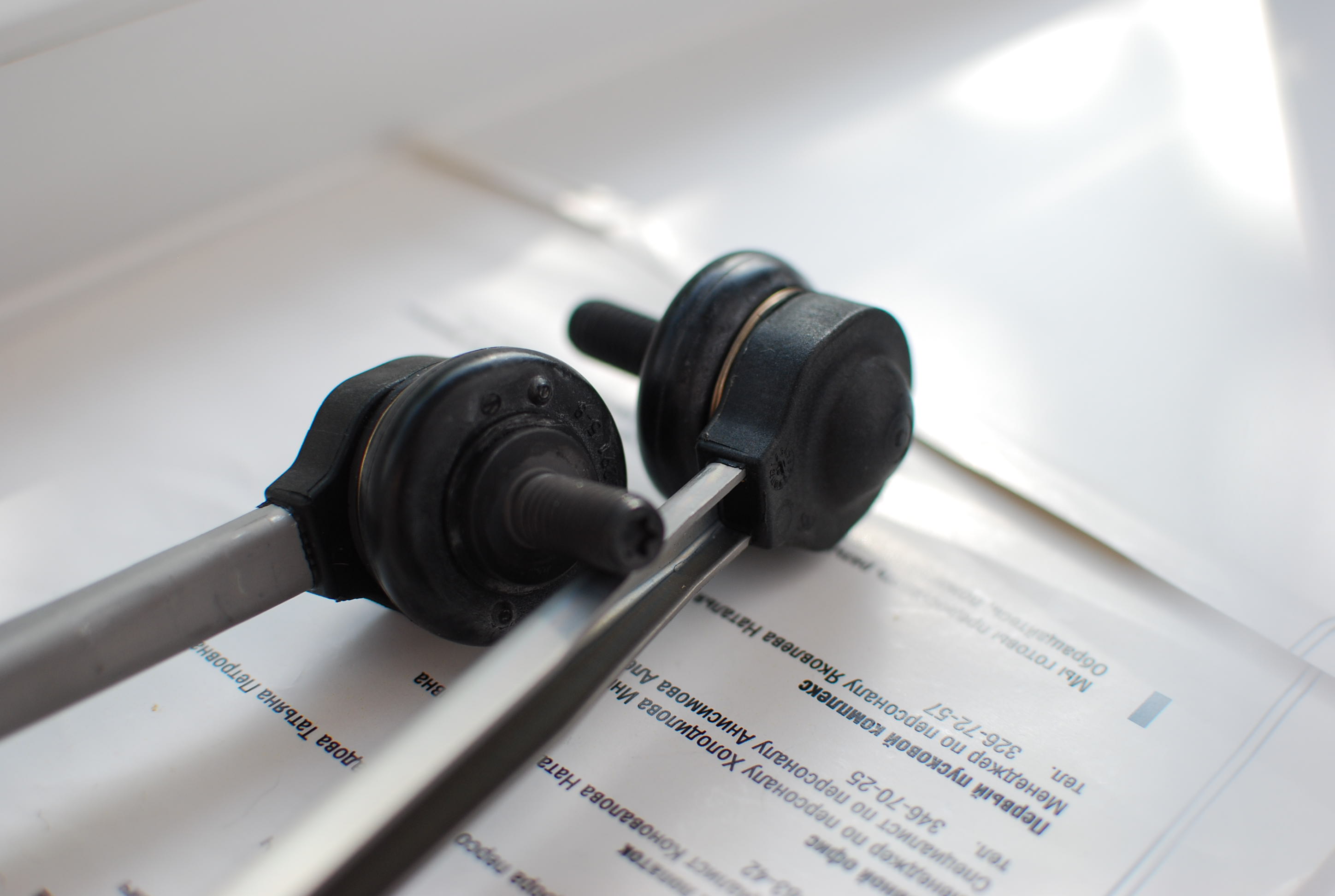

У меня машина 2010 года стоят родные стойки стабилизатора хетчбековские 6Q0 411 315 N с рёбрами, взял оригинальные стойки стабилизатора шкодовские 6R0 411 315 которые стали ставить после хетчбековских, отличий никаких, фото прилагаю. Как писали многие про не правильную установку не соответствует действительности т.к. их можно поставить либо рёбрами внутрь как идут с завода, либо наружу принципиально это ничего не даёт, см. фото.
Комментарий к файлу: Можно поставить и так, разницы никакой!
Стойка стабилизатора поперечной устойчивости
DSC_6927.JPG [ 374.17 КБ | Просмотров: 8111 ]
Комментарий к файлу: Так стоят с завода.

Комментарий к файлу: Оригинальные стойки.

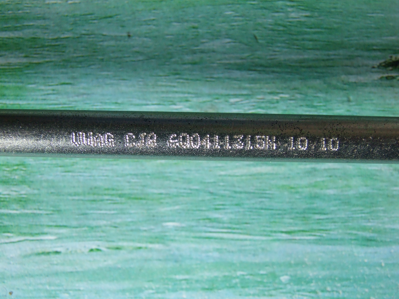

mishail писал(а):
ivan90 Я уже писал см. выше. Ваша ирония мне не понятна. Смотрел на хетче, такие же как и у меня с рёбрами.
да ни какой иронии. Номерок ваших фото сделайте.
п.с. я же тоже не с жигули снял.
Сообщения: 2891
Откуда: С-Петербург
Поблагодарили: 474 раз.
Какой номерок фото???
Сообщения: 1387
Благодарил (а): 115 раз.
Поблагодарили: 245 раз.
фото артикула на стойках.
интересно увидеть именно эти. Получается под одним артикулом разные стойки?
п.с. да и ценник, экзист выдал-1533, а емекс-560! за ваговские.

эт что сейчас было? почему такая бурная реакция? Коли стуков нет, а поговорить? Свой номер 6Q0 411 315 N (фото) я привёл, жду ребристых с таким же артикулом.
