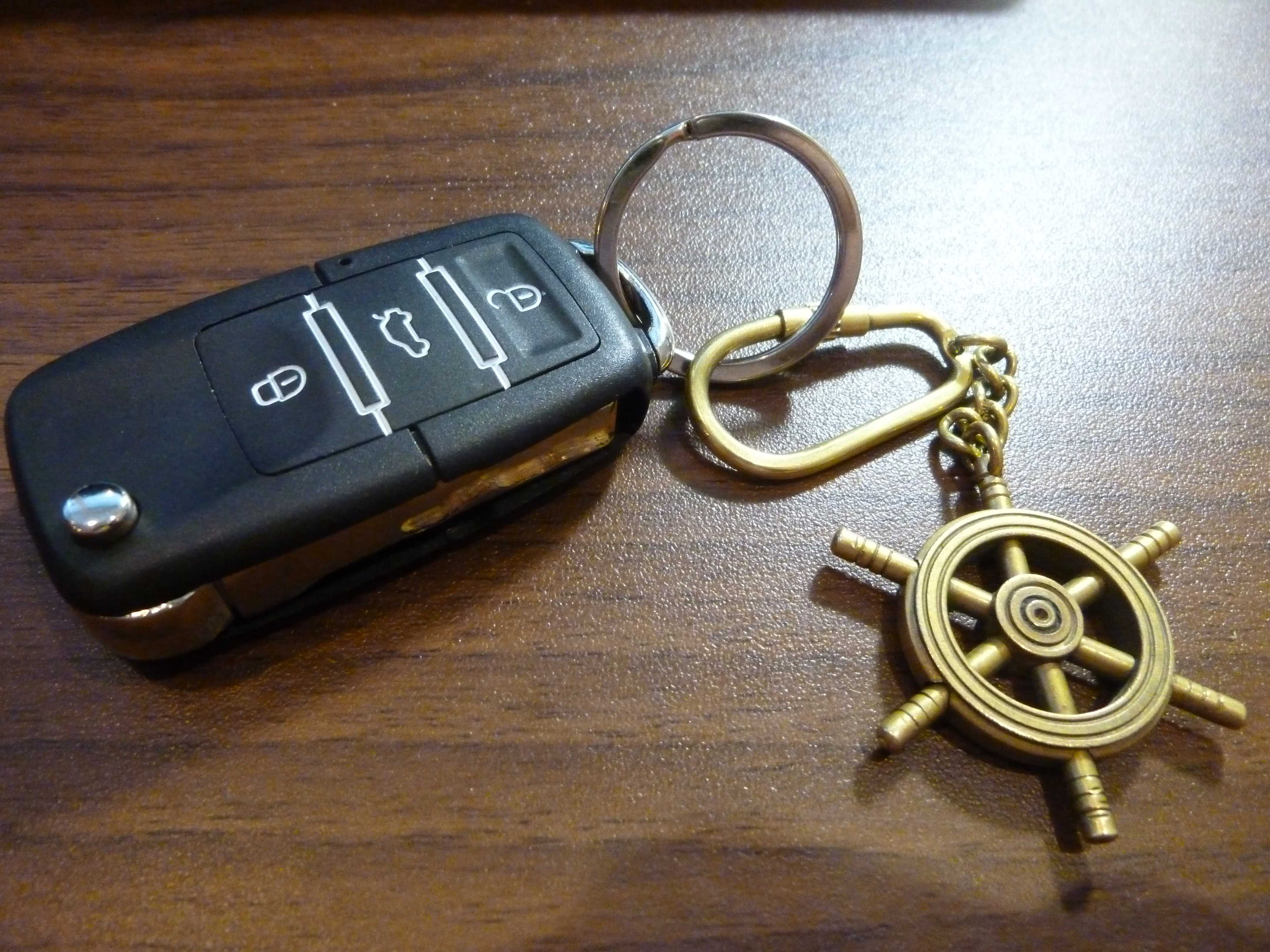

Недавно прибыл из Чайны вот такой комплект http://www.aliexpress.com/item/Keyless- ... 36940.html Отправка у продавца долгая, но это указано в Processing Time: Ships out within 15 days
В комплекте 2 выкидных ключа, 2 лезвия(необходимо уточнять при заказе, на какую машину нужны), сам блок управления, провода с предохранителями, наклейки с логотипом на ключ, схема установки, двусторонний скотч. Питание брелока от двух таблеток 2016, в одном оказались севшие. Есть выход на интерфейс стекол.
Брал его за 15,75$. Инсталлировали в автомастерской 280грн(1100руб), подключить багажник 80грн(300руб), лезвие ключа 80грн(300руб), переставить транспондер 50 грн(200руб), 2 батарейки 22 грн(85руб). Итого ~2500руб. Можно было не тратится с перестановкой и сделать самому, но очень хотелось побыстрее, а времени заниматься нет.
Фотографий процесса, к сожалению, нет. Машину оставил и уехал, Установка ~ 3 часа. Подключали по работе личинки замка, все тоже самое, мигнули поворотники, начал моргать красный светодиод в двери. У этого блока есть свой выход не поворотники, его не подключали, что б не конфликтовал со штатными. Если закрыть именно ключем, то с кнопки на брелоке не откроешь, тут на форуме вроде проскакивало. Багажник открывается и при открытой и при закрытой машине. Хотя вначале установщики говорили что при закрытой не будет работать, потому что деактивирована кнопка открытия багажника которая находится в двери. НО затем видно нашли способ как, все работает. Держим 3 сек. кнопку на брелоке, багажник отщелкивает.
Дальность действия приличная. В зоне прямой видимости, машина возле дома на парковке метрах в 80 - 100, открывается/закрывается с балкона 4эт.
Сразу не спросил, а теперь возникла такая мысль, может можно было копировать транспондер, а не вырезать его из ключа? Кто что знает по этому поводу?

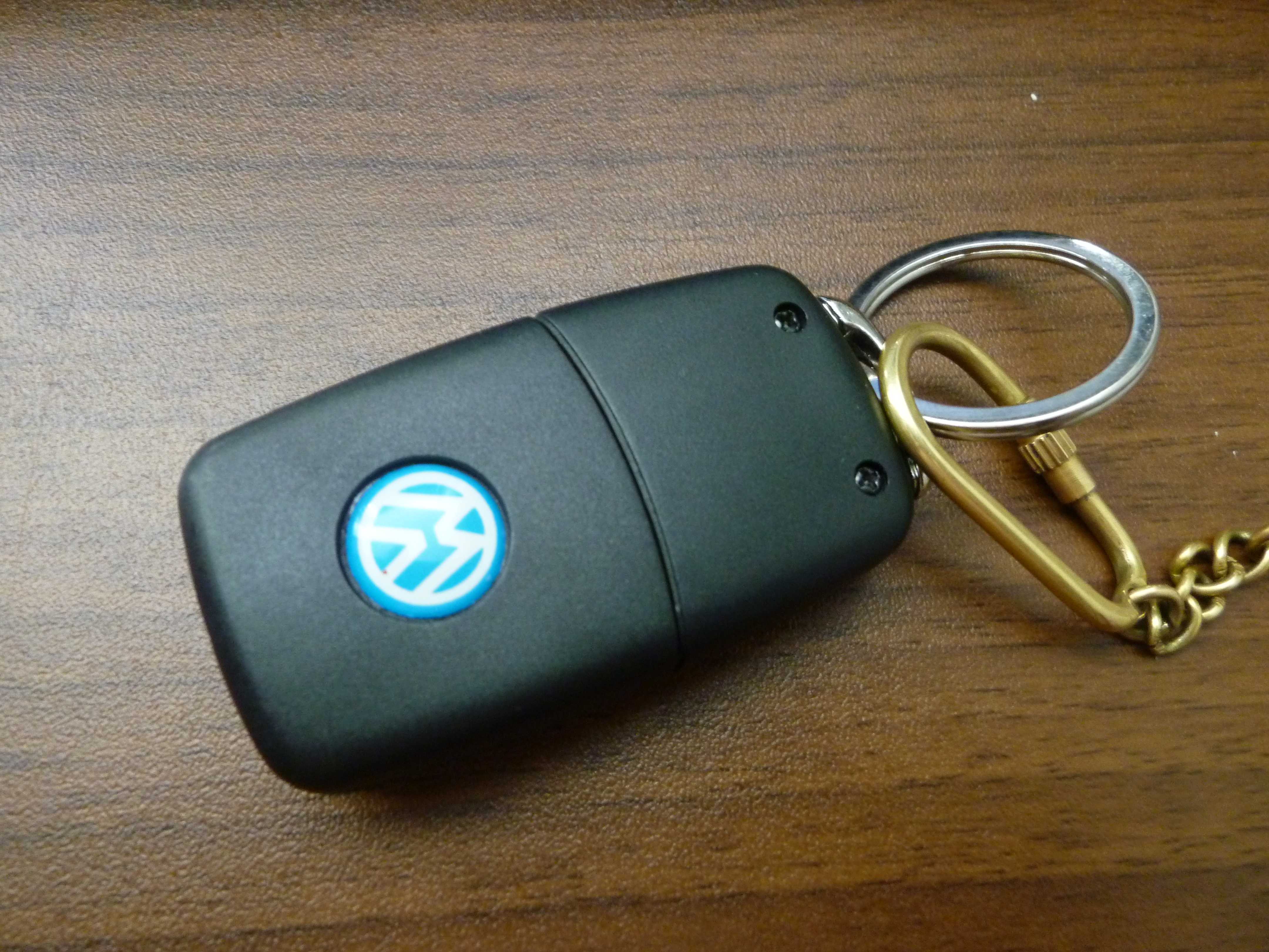

Комментарий к файлу: Обратная сторона
Выкидной ключ с дистанционным открыванием дверей на комфорт

Комментарий к файлу: открыт
P1050732.JPG [ 927.7 КБ | Просмотров: 8854 ]

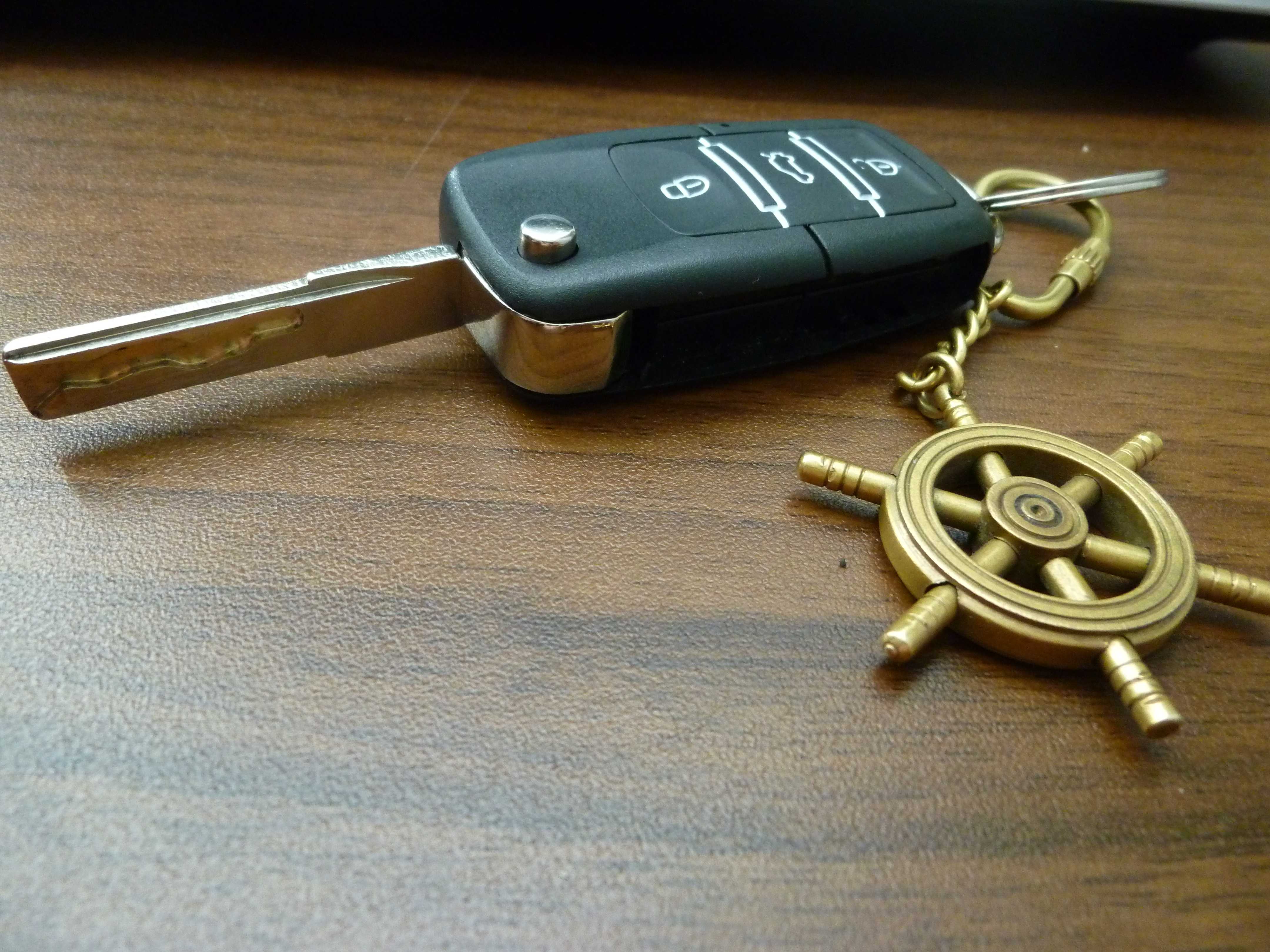

Комментарий к файлу: Ключ закрыт
P1050731.JPG [ 991.93 КБ | Просмотров: 8854 ]

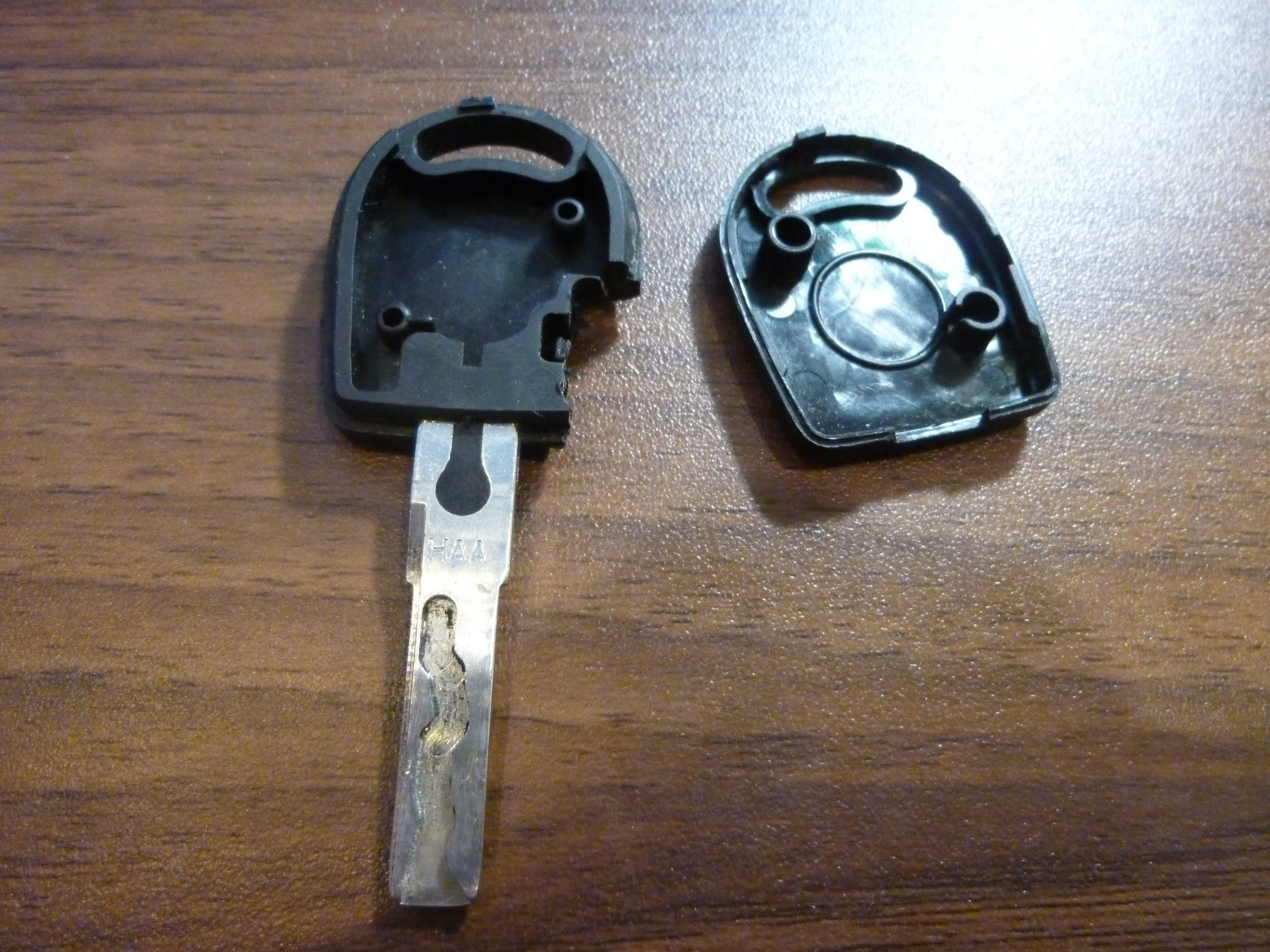

Комментарий к файлу: Вырезан транспондер
P1050730.JPG [ 954.92 КБ | Просмотров: 8854 ]

ewgen писал(а):
ready писал(а):
купил себе заготовку выкиного ключа, планирую: вытачить ключ в мастерской и с 2-ого ключа выковырять иммо , подскажите есть где-то фотки как это сделать, или где разламывать ключ, что б не сломать иммо? спасибо!
Сказать спасибо автору фото можно Здесь
P.S. А вообще, надо бы тему с первой страницы прочитать.
А как так аккуратно ключ открыть? у большинства варварски выпилен иммо =)
Сообщения: 265
Откуда: Tomsk->>Moscow
Поблагодарили: 30 раз.
Буквально вчера разбирал свой ключ оригинальный. Нужно взяться ногтями за углы со стороны металлической заготовки и потихоньку увеличивать напор) Он сдается довольно просто. Если пользоваться какими нибудь инструментами имхо будут вмятинки на пластике...
Сообщения: 244
Откуда: Харьков
Благодарил (а): 31 раз.
Поблагодарили: 78 раз.
Tomas_Anderson писал(а):
Так можно и ногти поотрывть) Проще аккуратно по контуру ножом, вмятин не будет. Ключ распадется на 2 половинки, но это все равно ничего не даст. Потому что эта стеклянная капсула намертво вклеяна/впаяна и выковырять её оттуда не вырезая или не выпаивая не представляется возможным, просто треснет. Поэтому и технология такая, открываем, а потом варварски выпиливаем)

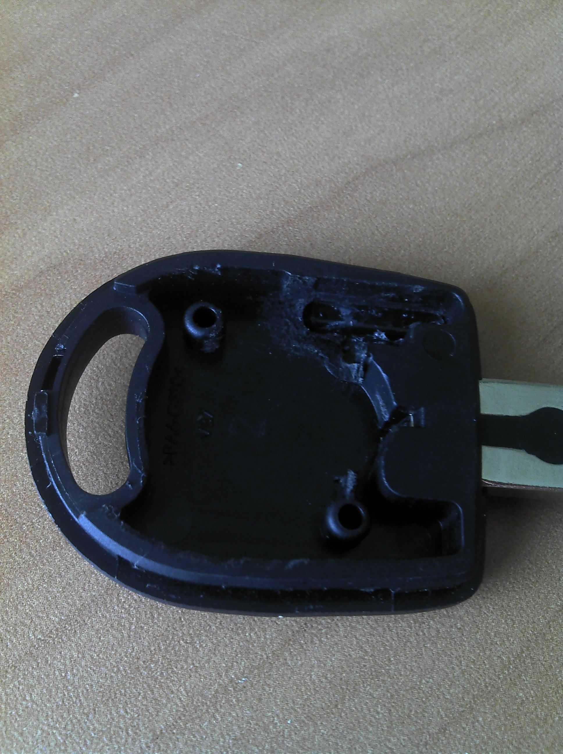

Сообщения: 158
Откуда: Minsk
Поблагодарили: 46 раз.
пробовал вымачивать растворителем, не помогло
пришлось немного расковырять и снизу подковырнуть чип
внешний вид не пострадал
IMG_20130605_142259.jpg [ 579.51 КБ | Просмотров: 9917 ]
