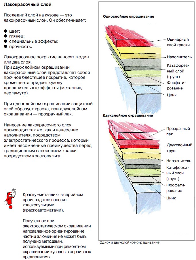

Как это делается. viewtopic.php?f=66&t=144&start=100#p62419
Толщина ЛКП
2.jpg [ 185.06 КБ | Просмотров: 12411 ]
