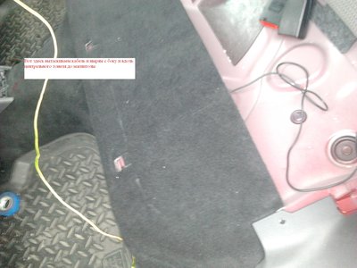

Привет друзья. сегодня ставил себе камеру http://magnitola.ru/AVIS-AVS321CPR-VW-B ... 22897.html
Хочется сказать что все в ней супер, и комплектация и скотч есть, и провод видео с плюсом проведенным - те не надо тянуть к магнитоле ничего лишнего кроме видео кабеля.Есть только одно но, пропилить пришлось по 3 мм по бокам - не лезла зараза в посадочное место хотя написано поло. При установке садится на скотч плотно. На всякий пожарный обмазал ее герметиком. питание на подсветку номера подавал без скруток спец обжимами для проводки - купил сразу штук 10 красного и синего цвета, проводки туда вставляешь и обжимаешь плоскогубцами, сразу все изолировано, удобно. провод в богажнике клал в гофре диаметром 12мм, 9 мм гофру использовал для прокладки питания на камеру с лампы заднего хода - синий с черным это плюс, коричневый минус, как учили тут сведущие люди !! спасибо огромное сам бы звонил их до умопомрачения. Провод питания в комплекте короткий пришлось наращивать примерно с метр, чтоб все уложить, видеокабель протянул через богажник - вдоль колесной арки под обшивку и на левый короб под дверями, ИМХО так удобнее чем тунель разбирать - порожки легко приподнять, снять защелки и протянуть провод с помощью проволоки, затем поднять под резинкой уплотнителя наверх под торпедо, длинны хватает с лихвой. Затраты на девайс 150р гофра по 3 м каждой, обжимные втулки для проводки 100р плюс изолента и пластиковые стяжки для проводки. Качество камеры приемлимое, матрица CCD Sharp цена в Мск 3900 в любом магазе, коих уйма. Отчетливо видно все что сзади, есть парковочные линии, очень удобно показывают расстояние до зада, проверял на глаз показания - вроде как попадают - видно кромку бампера и что под ним, если борт сзади или стенка приемлимая точность до 10 см, камера стоит слева искажений по изображению почти нет, хочется отметить то что работа кропотливая и заняла с перекурами часа 3,но оно того стоит. На дисплее надпись изображение может быть зеркальным, не обращаю внимания, стороны лево право соблюдены!

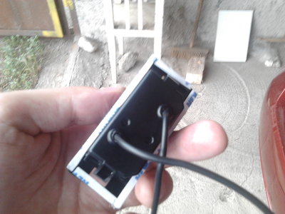

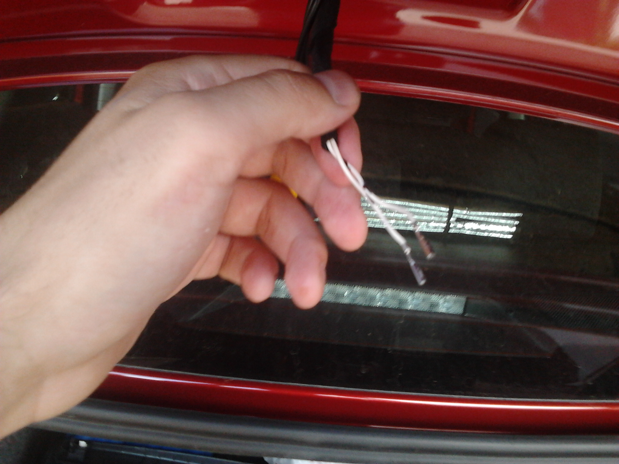

Подскажите если не трудно рванул в сад) разобрал все, обшивку и с багажника все снял, камеру заказывал такую http://www.aliexpress.com/item/30-Off-0 ... 71479.html (как советовали выше)
Я с электрикой вообще не але, у нас значит два провода от камеры(питание лампочки в расчет не берем), один идет к заднему фонарю (черный и красный, это типа питание камеры?), и отдельно идет желтый тюльпан, (далее прилагалось 5 метров желтого тюльпана и с ним провод еще дополнительный, который разрывается (непонятно зачем), я значит все попробовал соединить прям в багажнике. результата НОЛЬ. Я не понимаю назначения этого разорванного проводка, он как возбудитель чтоль служит что камера активна или как? Заранее извиняюсь за глупый вопрос наверно)

Goxland,чет я не пойму какой там еще провод дополнительный? фото есть? к чему камеру подключаеш? желтый провод это видеосигнал с камеры,при подаче питания на камеру она должна работать,если у тебя магнитола, то с фонаря заднего хода также подается питание на магнитолу,обычно провод с бирочкой реверс.проверь все!
Камера заднего вида для VW Polo sedan Из камеры два провода...
Камера заднего вида для VW Polo sedan это 5 метров из комплекта, с разорванным желтым
Камера заднего вида для VW Polo sedan а это я для монитора купил проводок и переходник, я так понимаю с этим 5 метровым тюльпаном он не включится, (качество не очень получилось, там два тюльпана и мини джек на выходе

Судя по картинке от камеры, у меня сложность с дополнительным проводом у 5 метрового тюльпана, хотя справа написано если подключаем навигацию то пункт 1 и 2 нам не нужен... По идее 2 мы подключаем к заднему стопарю (сине черный вроде он) а куда подключать 1? У меня просто навигатор c AV IN.
Как правила провод 2 подключается на лампу заднего хода, а 1 на магнитолу для автоматического переключения монитора магнитолы в режим камеры.
У Вас навигатор, и по этому и я так понимаю что режим AV Вы будете переключать в ручную, по этому провод 1 и 2 подключать не куда не нужно.
Главное подключите питание камеры на задний ход.

Да я сходил за трансорматором на 12, соединил дома, подрубил к телеку, все отлично показывает, щас думаю об какую стену стукнуть этот gps навигатор на вин СЕ...
Два дня мытарства, в итоге штейкер мини джек у меня с тремя выходами, я так понимаю он чисто для аудио, в то время как в нете есть фотки штекера с 4 выходами. В итоге если мой штейкер вытаскивать чуть чуть, появляется сигнал на gps.... пойду завтра в электронику поищу нужный.

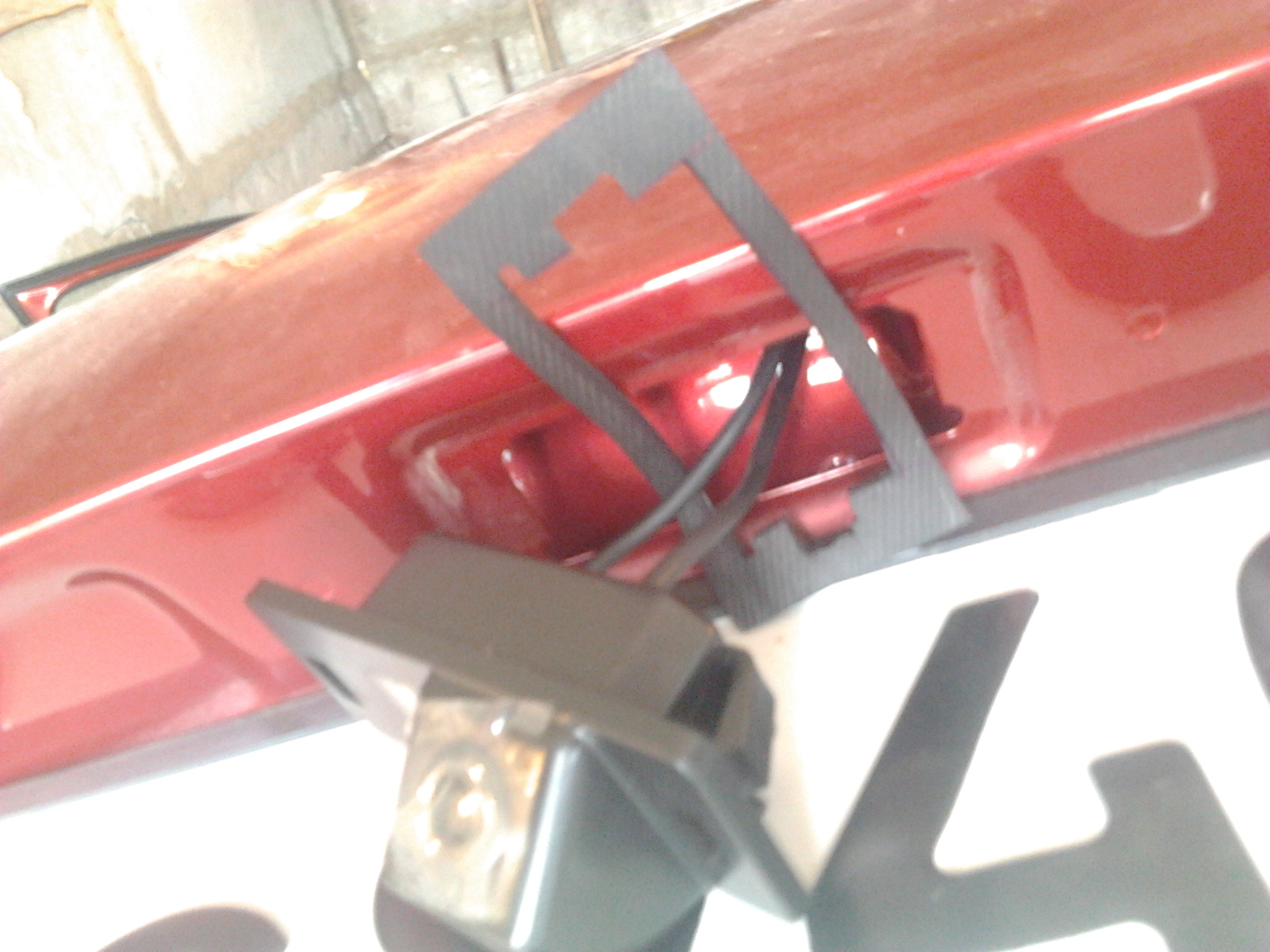

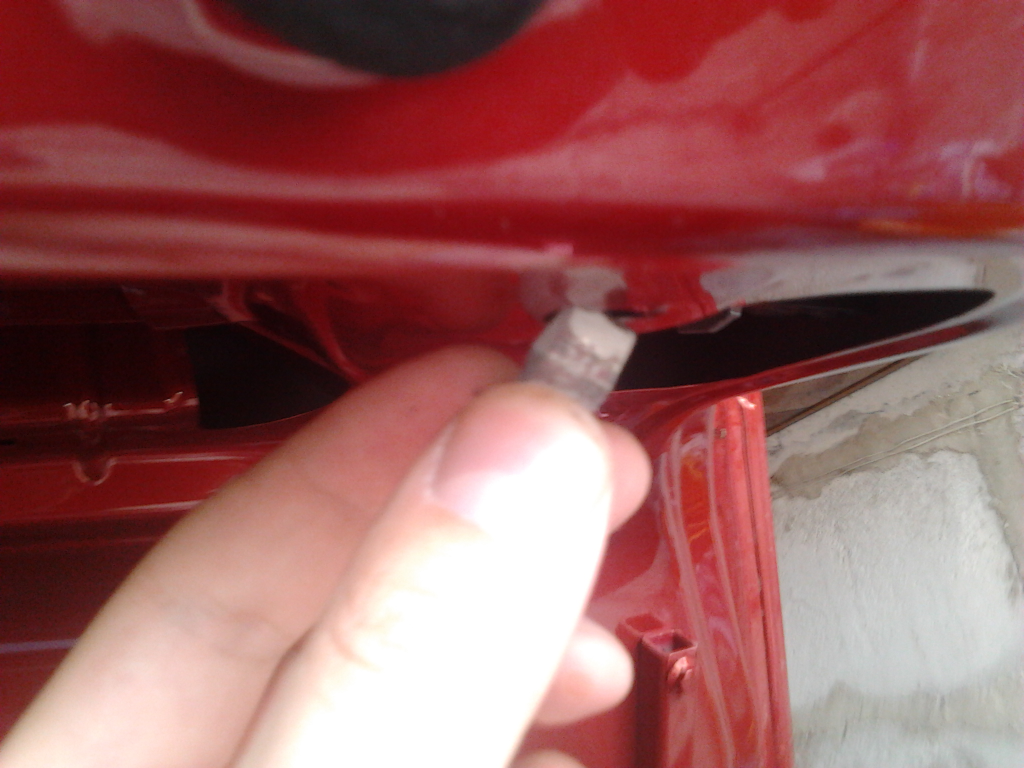

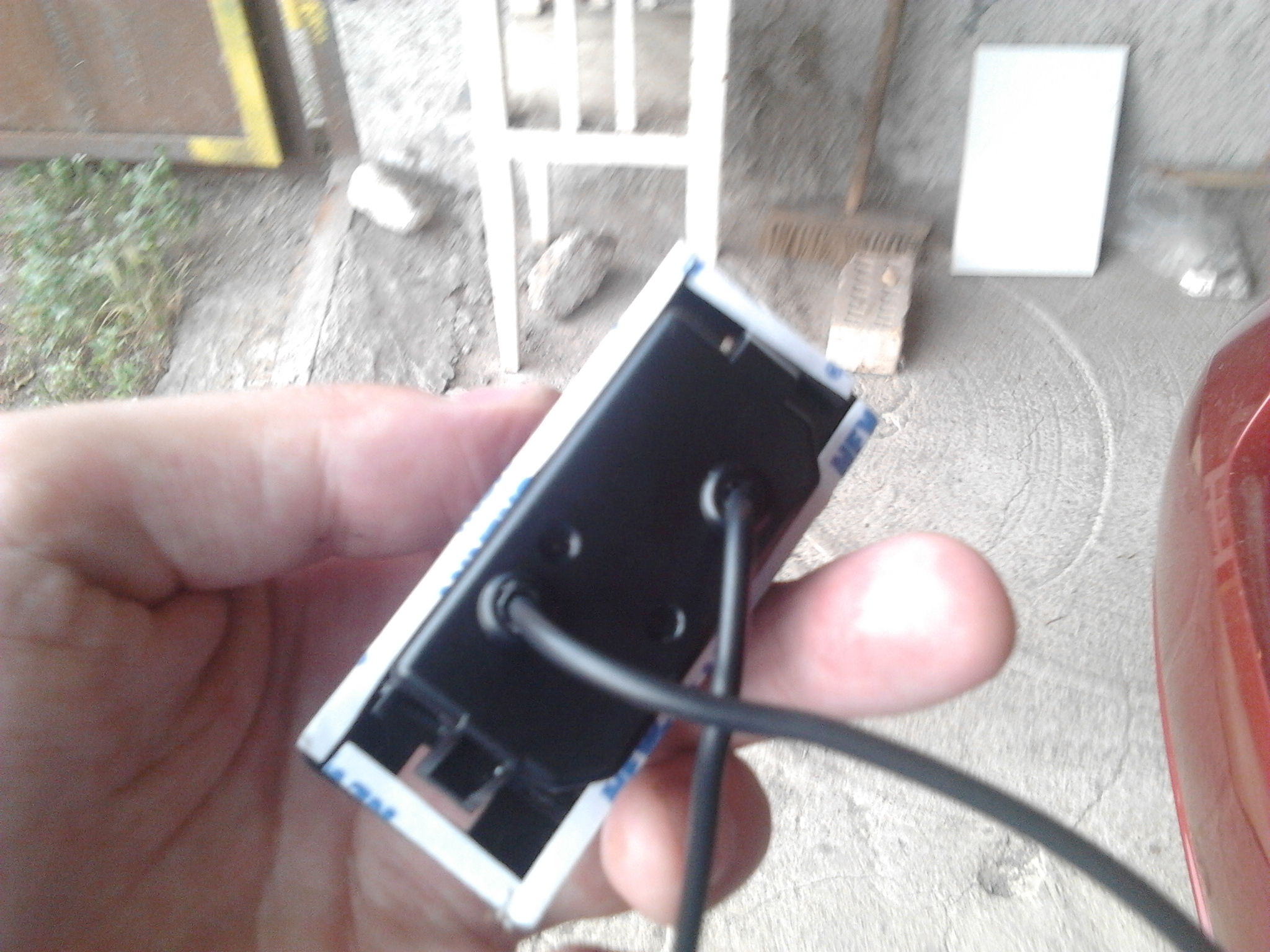

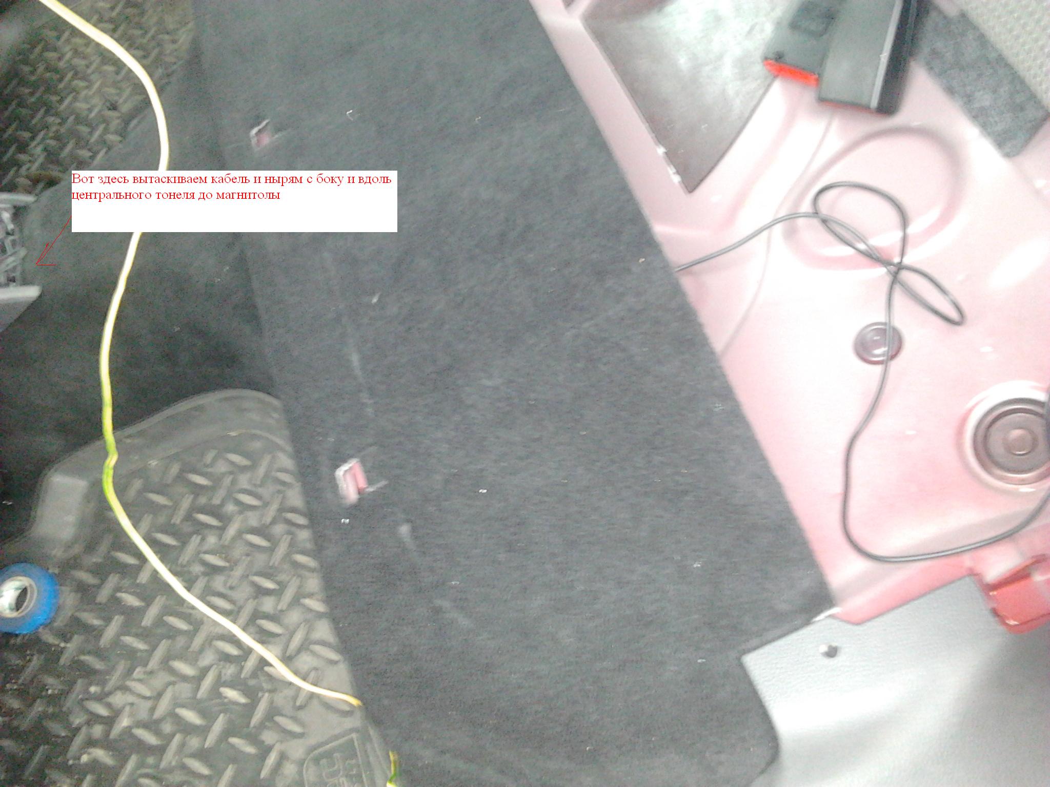

Дошли наконец руки до установки камеры, спасибо выложенным отчётам и так же ув. клубню servo, он мне помог советами. Всю установку описывать не буду, т.к. здесь уже всё разжевали, дополню лишь некоторые моменты. И так, обшивка крышки багажника снимается легко, но вот часть клипс остаётся в багажнике. Вытаскиваются они тоже интересно, я с начало тянул просто вниз, в итоге разогнул всю клипсу, потом допер что нужно как бы наискосок её тянуть( см. фото). Если же говолу всё таки свернули клипсам, вот их номер в экзисте 4A0867276B. Камера у меня от audi A4, брал на ебэи. В штатном месте болтается, вырезал резинку, но она оказалась толстой, я конечно её впихнул, но камера прогнулась и начала расклеиваться)) Всё вытащил и посадил на тонкий двухсторонний скотч. Встало всё изумительно.( см. фото). Далее, соединил плюс камеры с проводком, который шёл с видеокабелем для подачи + на магнитолу и сюда же взял отдельный провод (3м) который уже повёл на чёрной синий провод под обшивку( это всё чтобы лишние провода не тащить). Минус камеры посадил на минус подсветки. Ну подключил подсветку как штатную. Кстати, разобрал разъём штатной подсветки и использовал скотч-лок, чтоб если что можно было всё восстановить. Гофру новую не стал ставить, хотя купил, не хотелось разбирать всё. Аккуратно провода прикрутил к старой гофре на чёрную изоленту. После этого кабель видеосигнала просунул в салон, для этого использовал жёсткий провод, примотав к нему кабель и протащил до сидушек. Снял крышку, где натягивается ручник. Далее провёл кабель как уже говорили выше, через тонель под ковром, но пришлось попотеть, так же использовал гибкий провод, без него вообще никак( см. фото). После снятия сидушек, необходимо клипсы отцепить, которые держат ковролин, слева и справа. Иначе они не дадут поднять его чтоб туда просунуть руку и протолкнуть кабель. Кстати с ковролином я и пороги с защёлок снял))) но потом вставил всё на место. Всё после этого вывел кабель с слева под центральный тонель(под пластик), он там зафиксировался, дотащил его до педалей, просунул до магнитолы, опять же использовав жесткий провод и всё подключил. Видеокабеля осталось см 20. Теперь осталось найти лампочку подсветки с белым светом, кстати номерок никто не подскажет? А так же купить клипсы в багажник, которые держат обшивку. Парочку сломал, когда снимал. На всё ушло часа 4 неспешной работы с перекурами.
Комментарий к файлу: Клипсы
Фото0119.jpg [ 787.1 КБ | Просмотров: 7141 ]
Комментарий к файлу: Резиновая прокладка, которая не подошла
Фото0123.jpg [ 857.31 КБ | Просмотров: 7141 ]
Комментарий к файлу: Прокладка из двухстороннего скотча
Фото0124.jpg [ 1023.77 КБ | Просмотров: 7141 ]
Комментарий к файлу: Разъём от штатной подсветки, всё разбирается.
Фото0121.jpg [ 851.03 КБ | Просмотров: 7141 ]
Фото0126.jpg [ 302.89 КБ | Просмотров: 7141 ]

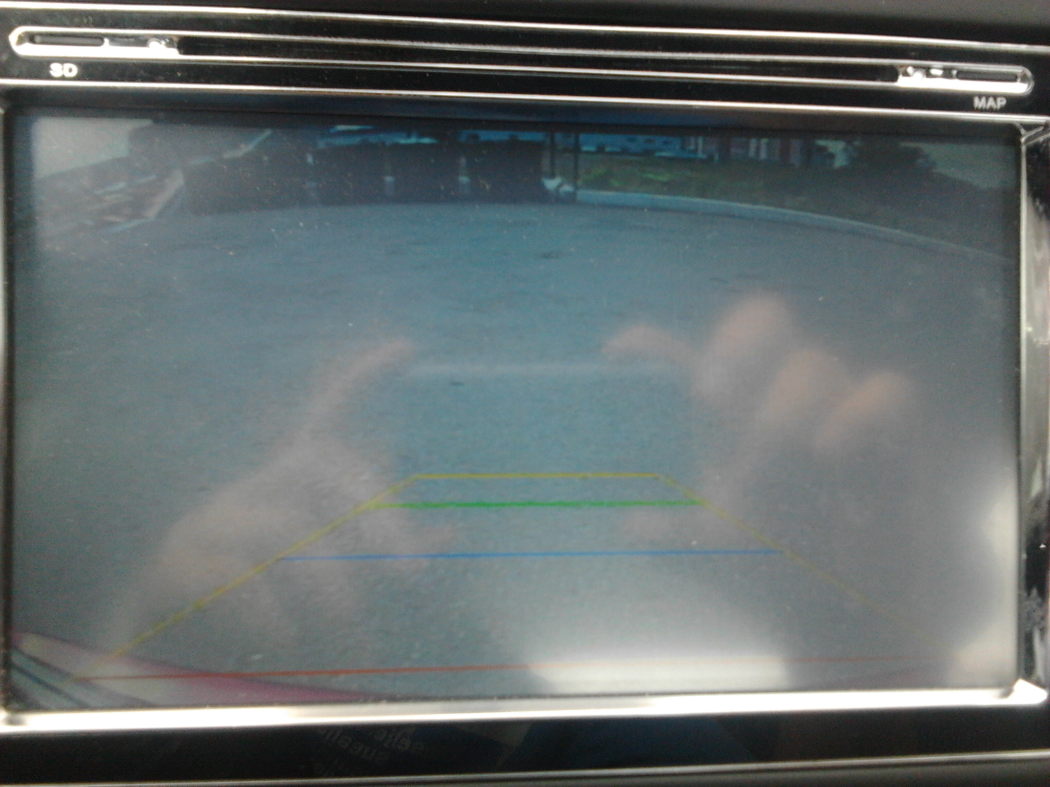

Set, а можешь выложить фото изображения от камеры. Мне интересно не косится ли она в бок. Просто не решил еще в какой плафон вставлять в левый или в правый такую же камеру. Или же вообще в центре дыру резать.
popcorm2
Заморочился спрятать кабель поглубже под обшивку тоннеля - респект.
Если я правильно понимаю - нужно брать светодиоды белого света, причём видимо с перебором - т.к. температура и яркость у них разнится. Идентично у меня сделать не получилось, но разница еле заметна и уж точно не такая, как у лампы накаливания и камерной подсветки.
Косится она, когда ты только поставил камеру и вглядываешься :-)
В масштабе широкоугольных искажений эта разница видна только, когда у тя объект почти вплотную.

Ro....maN, вот попробовал сфоткать, правда солнце яркое было, всё бликует, но разобрать можно. как тут уже написали, не заметно что она косится, я так вообще ничего и не увидел. А резать металл я не советую, да и эффекта не почувствуешь, а гемороя будет выше крыши. Как говорится игра не стоит свеч.
servo, ну вобщем понятно, что в решении моей проблемы может помочь только светодиод, где то тут видел, фотки выкладывали светодиодов которые подходят по цоколю. Но как говорится на скорость не влияет и ладно, я даже уже забыл про то что у меня разные подсветки))) при случае заменю.

Set, цоколь w5w он же t10

В общем стоят у меня светодиоды в левом плафоне подсветки номерного знака с температурой 4100К. Разница конечно заметна, но не сильно. Камера такая же как у многих форумчан от А4, А5 ТТ. Видимо температура подсветки этой камеры как раз 5000К. Буду пробовать ставить такие же светодиоды.
