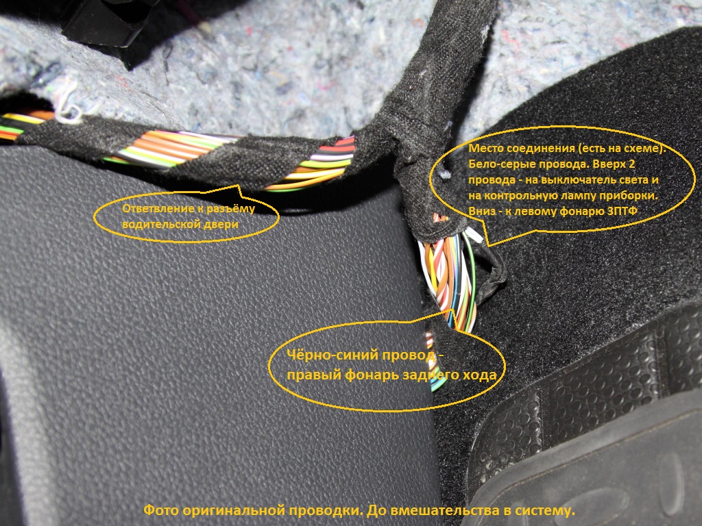

Коса к задним фонарям идёт одна. Там провода все вместе и для левого и для правого фонаря. И идёт эта коса по левой стороне. На ЗХ идёт чёрно-синий провод, а на ЗПТФ - бело-серый. Очень хочется вносить изменение не в багажнике под обивкой, а в передней части машины.
Ну что же. Из заднего фонаря уже варварски выломан красный светофильтр. Включаю задний ход и ЗПТФ одновременно - теперь фонари светят абсолютно одинаково! Секцию ЗПТФ теперь не отличить от секции ЗХ из правого фонаря. Теперь разбираемся с проводкой: коса от задних фонарей идёт по левой стороне машины и выходит под накладкой у ручки открывания капота. В этом месте есть ответвление на водительскую дверь. Не снимая накладки, можно вытащить из-за неё место разветвления. Я сделал фото с комментариями:
DPP_0001.JPG [ 385.67 КБ | Просмотров: 18127 ]
Теперь нужно раскрутить место соединения бело-серых проводов. После их полного разделения будет 3 конца - провод, что идёт вниз - это к ЗПТФ в левом фонаре. Вверх пойдут уже 2 провода - один на выключатель света, другой - на контрольную лампу в приборке (как помним, при включении ЗПТФ на приборке загорается оранжевая пиктограмма). Если индикация на приборной панели не нужна, то с помощью мультиметра, либо методом научного тыка нужно определить, какой из проводов, идущих наверх, идёт на выключатель света. Этот провод мы наращиваем и ведём в подкапотное пространство - он будет управлять реле передних противотуманных фар. Если индикация нужна - оба провода, идущие наверх соединяем и ведём в подкапотное пространство дополнительным проводом. Я сделал так, чтобы индикация работала - пусть на приборке горит оранжевый значок при включении ПТФ.
Далее - соединяем бело-серый провод от заднего фонаря (идёт вниз) с чёрно-синим проводом. Для этого надо аккуратно срезать изоляцию с чёрно-синего провода на участке около 1см длиной, не разрывая сам провод. Подсоединиться можно либо скруткой, либо пайкой - у кого как религия позволяет. Я припаял, благо есть инвертер и включить паяльник в машине не проблема.
