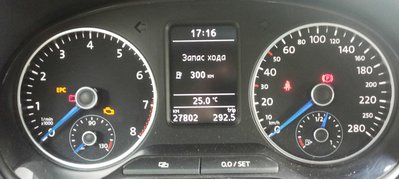

Сегодня выкатал бак практически до 0, осталось на 5км. Заправил 27 литров, вот что мне датчик показал
Приборка от Polo R-Line: установка и возможные проблемы
IMAG0724 (1024x612).jpg [ 411.21 КБ | Просмотров: 8092 ]
Сообщения: 855
Откуда: Москва СВАО
Благодарил (а): 482 раз.
Поблагодарили: 553 раз.
Имя: Михаил
А что не так то??? :!:
Зарегистрирован: 28 фев 2012, 13:48
Сообщения: 126
Откуда: Украина, Кривой Рог
Поблагодарили: 49 раз.
mefody писал(а):
А что не так то???
Это после калибровки бака
Сообщения: 855
Откуда: Москва СВАО
Имя: Михаил

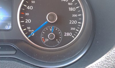

Не понятно....Чего там калибровать?Изначально датчик количества бензина работает нормально.Калибровать нужно приблизительный пробег на остатке бензина.На стоковой приборке на этом количестве бензина показывало бы примерно 350-370 км.
20130718_171710.jpg [ 1.62 МБ | Просмотров: 7978 ]
