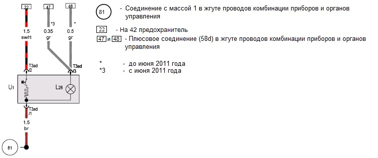

kutuzov.1978 писал(а):
Пробовал светодиодной лентой: плюс к красному проводу, а минус к серому. Горит!!!
Выкладываю схему подключения прикуривателя.
Надеюсь, по ней все станет понятно.
Прикуриватель, подсветка
подключение прикуривателя.jpg [ 40.98 КБ | Просмотров: 7599 ]
