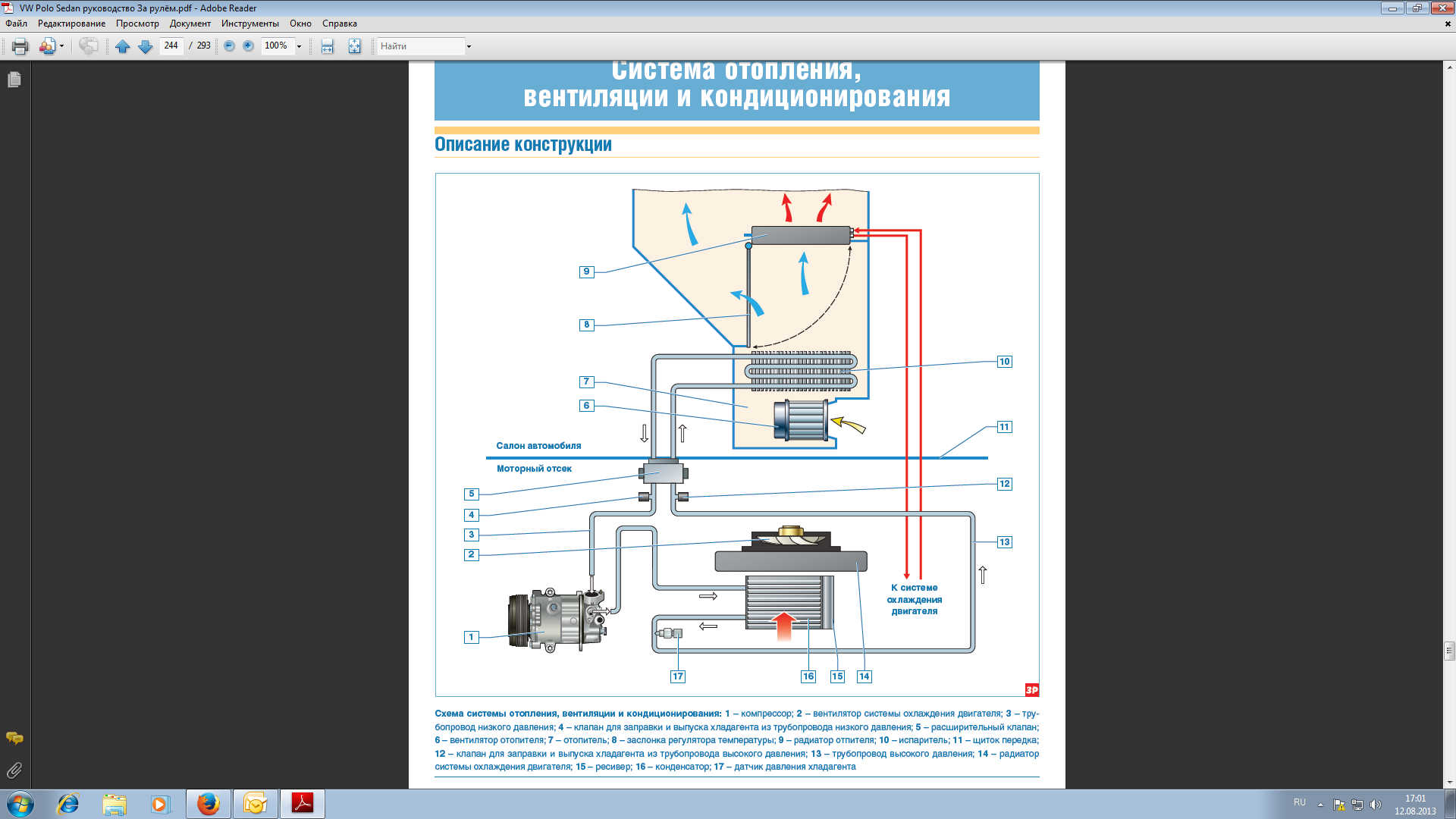

Инженер-строитель писал(а):
Тогда представленная здесь схема (http://www.polosdn.ru/news/sistema_otop ... -06-18-185)- бред???
Да, схема не правильная.
На этом фото виден верх правой стойки (если сидеть в салоне), за ней сразу вентилятор:
После работы кондёра воняет сыростью
polo645.jpg [ 13.61 КБ | Просмотров: 7221 ]
Вот ещё схема , правильная, но без фильтра:
систама отопл..png [ 173.13 КБ | Просмотров: 7221 ]
