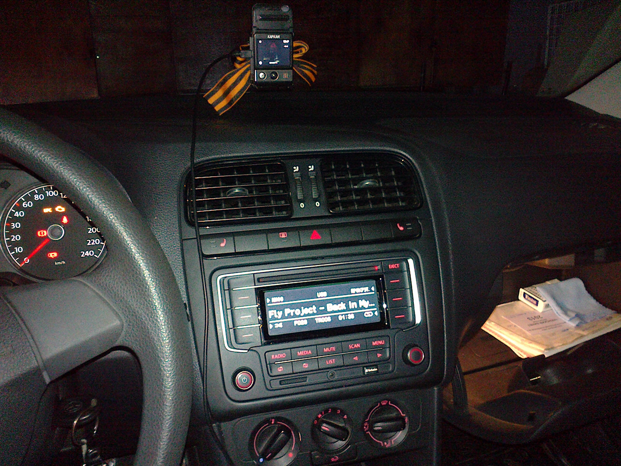

Вопрос: от 320-й можно как-нибудь провести USB кабель в бардачок, чтоб из морды не точала флешка?
Сообщения: 221
Благодарил (а): 12 раз.
Поблагодарили: 45 раз.
ну можно припаять кабель к USB гнезду и вытянуть его куда вам надо
но проще купить короткую флешку такого вида

В общем, как я понял, только разбирать-паять?
Grush, флешка не вариант, ибо хочется слушать музыку с айфона, т.к. большинство медиатеки не в mp3.

ToriasTellion писал(а):
не точала флешка?
Установка RCD 320 своими руками на VW POLO седан
Фото043.jpg [ 1.6 МБ | Просмотров: 7503 ]
Купи вот такую, выступает 5 мм - Verbatim, 8Gb
только так
