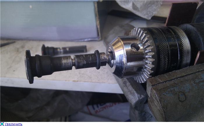

Собственно, есть еще вариант, который здесь никто еще не рассматривал
дребезг передних суппортов
В VW Polo седан - дребезжание спереди, при наезде на кочки
fb10fbff38fdt.jpg [ 35.33 КБ | Просмотров: 7226 ]
Кто что думает ?

MVG,,да помогло.при ударе кулаком(ладонью,рукой)по защите с ямы смотровой был слышен прррротивный дребезг(фу-фу-фу),а после монтажа резиночек-его нет и.....ладонь отбил(((
а по поводу направляющих супорта...моё мнение,что только через токаря надо:втулить или каждую индивидуально точить.в твоём случае ентими самыми канавками она стала ослаблена,да и резиночки не подвели б при высоких температурах.
Я ничего не растачивал, у меня все сток
хотел поделиться возможным вариантом дребезга, может у кого в этом причина

Для направляющих болтов на суппортах есть спец смазка. И не надо ставить всякие резинки от смесителя. Тойота ОД этой смазкой пользуется.
