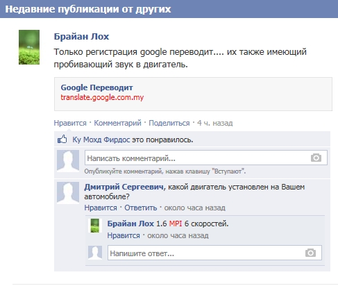

bobik писал(а):
Почитал, сводится к подушке. Про поршни ниче. Подушки дерьмо по всему миру
а я подумал на двигатель ... нужно получше разузнать наверно

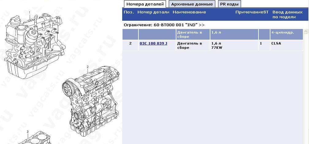

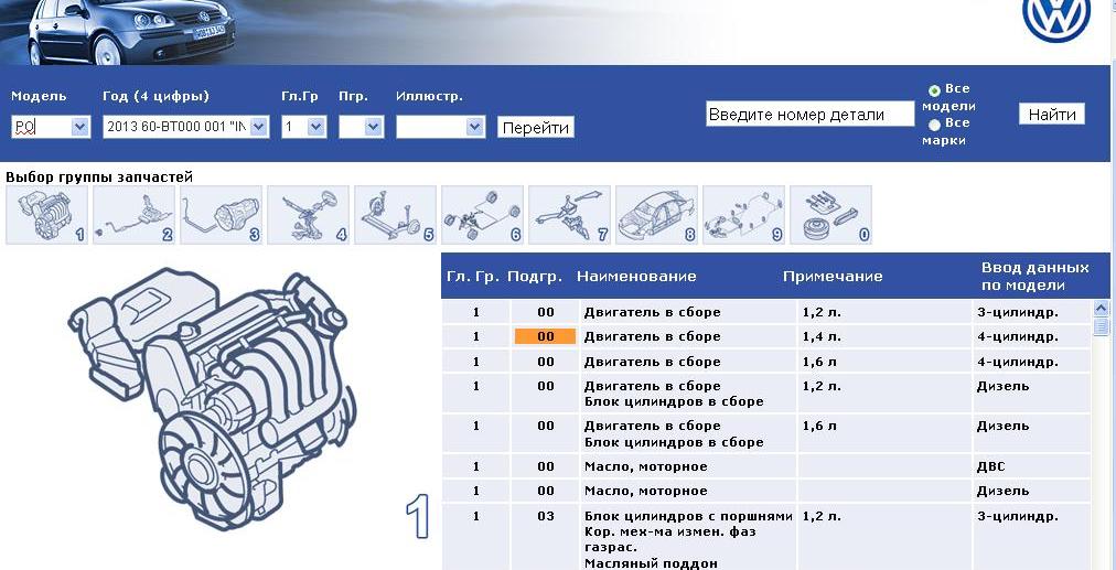

bobik писал(а):
Нигде не упоминается модель двигла. CFNA на Vento не упоминается. Поэтому не ясно какой у них движок стоит.
НЕТУ у индусов CFNA, для этого достаточно посмотреть ЕТКА.
собственно и все нападки типа сделали для жарких стран отпадают сами собой.
У индусов двигатель CLSA VAG 03C100039J (1,6 л 77KW)
Индусы.JPG [ 63.14 КБ | Просмотров: 5136 ]
У индусов.JPG [ 89.4 КБ | Просмотров: 5138 ]
В таком случае тему с индусами, можно закрывать и больше о их двигателях не беспокоиться.

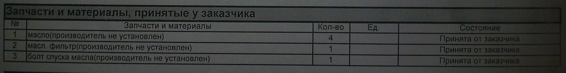

Выдержка из заказ-наряда...
заказ-наряд_1.gif [ 72.85 КБ | Просмотров: 4897 ]

клиент не лох! сама система технического облуживания у ОД построена так,что клиенту деваться некуда!
Да-незаконно,да-противоречит здравому смыслу.Но в нашей стране еще долго будет так...и никак иначе!
Пока ты сам на сам с ОД ...тебя сделают лохом !
А если нас много (как в Новосибирске у ребят с Евгением)-ОД будет разговаривать с тобой на равных и уважать твои права и соблюдать свои обязанности!...и никто тебя не назовет "халявщиком" и тем более "лохом"!
Потому что это твое право и никто его не может ограничивать-в том числе и ОД! Но это право надо знать и надо уметь защищать!
А если не можешь отстоять свои права ...и тем более в одиночку...кто ты после этого...правильно-лох!

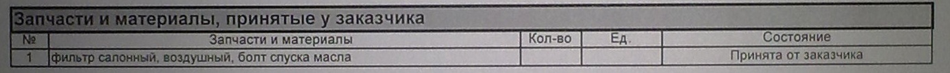

Ещё ОД может в заказ-наряде написать вот так. В обоих случаях запчасти покупались в одном магазине.
заказ-наряд_4.jpg [ 146.2 КБ | Просмотров: 4883 ]
заказ-наряд_3.jpg [ 57.14 КБ | Просмотров: 4883 ]
