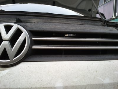

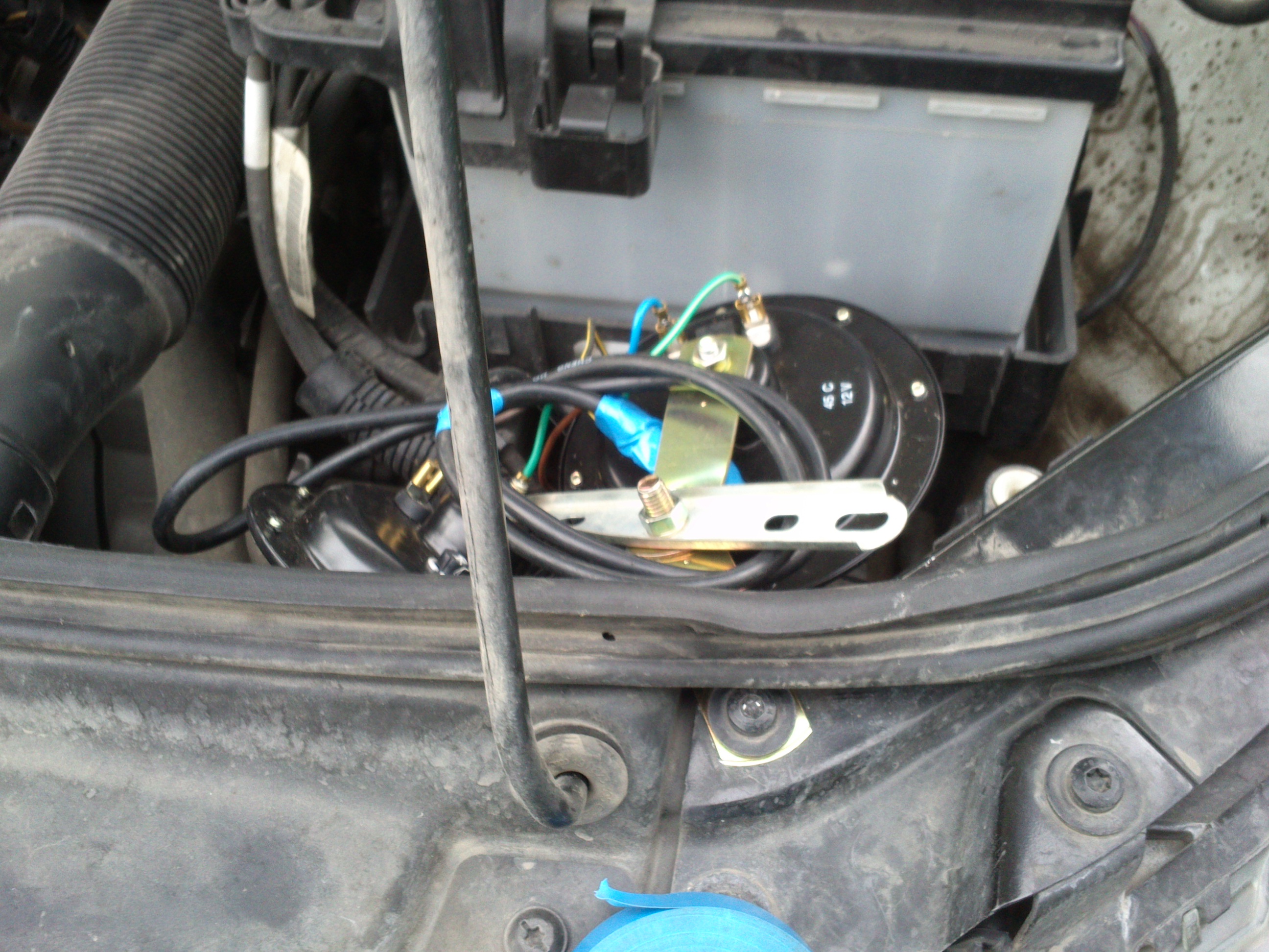

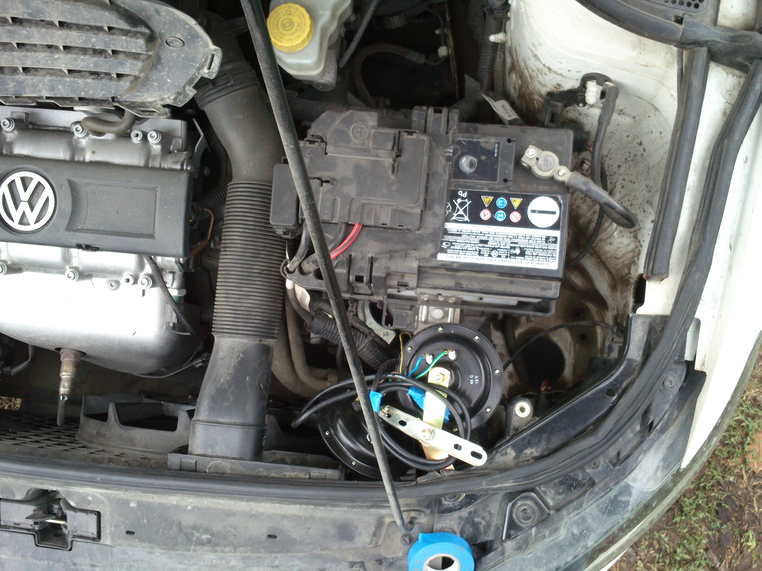

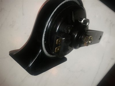

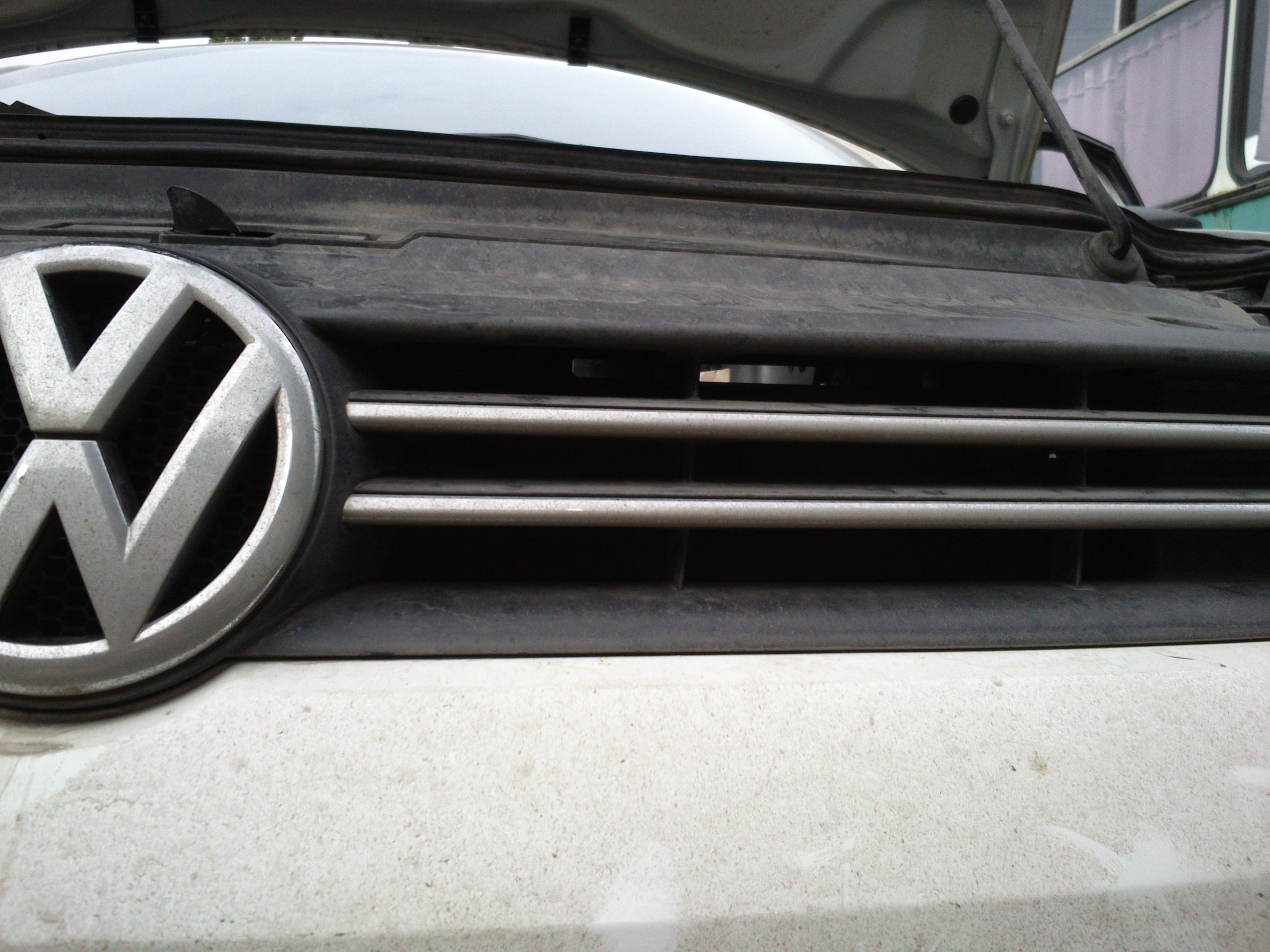

Гудок Hella 3FH 007 424-801.Спрятал под переднюю верхнюю решетку.Достаточно неудобно было откручивать шурупы,так же как и вытащить.зажав его медицинским зажимом что бы не уронить.Отжимал пластик плоской отверткой.Мешают направляющие крепления бампера Подключил к стандартному разъему.соорудив подобие вилкииз штыревого круглого наконечника.Предворительно приплюснов.хорошо изолировав между собой,замотав эту "вилку"изолентой.Входит как родная.для надежности исключения воды, обмотал подключенную колодку изолетной.Реле не ставил.есть родное под понелью шелкает.предохнанитель на 20А соответствено реле маломощьной быть не должна.Всем Удачи!
Замена клаксона в VW Polo седан

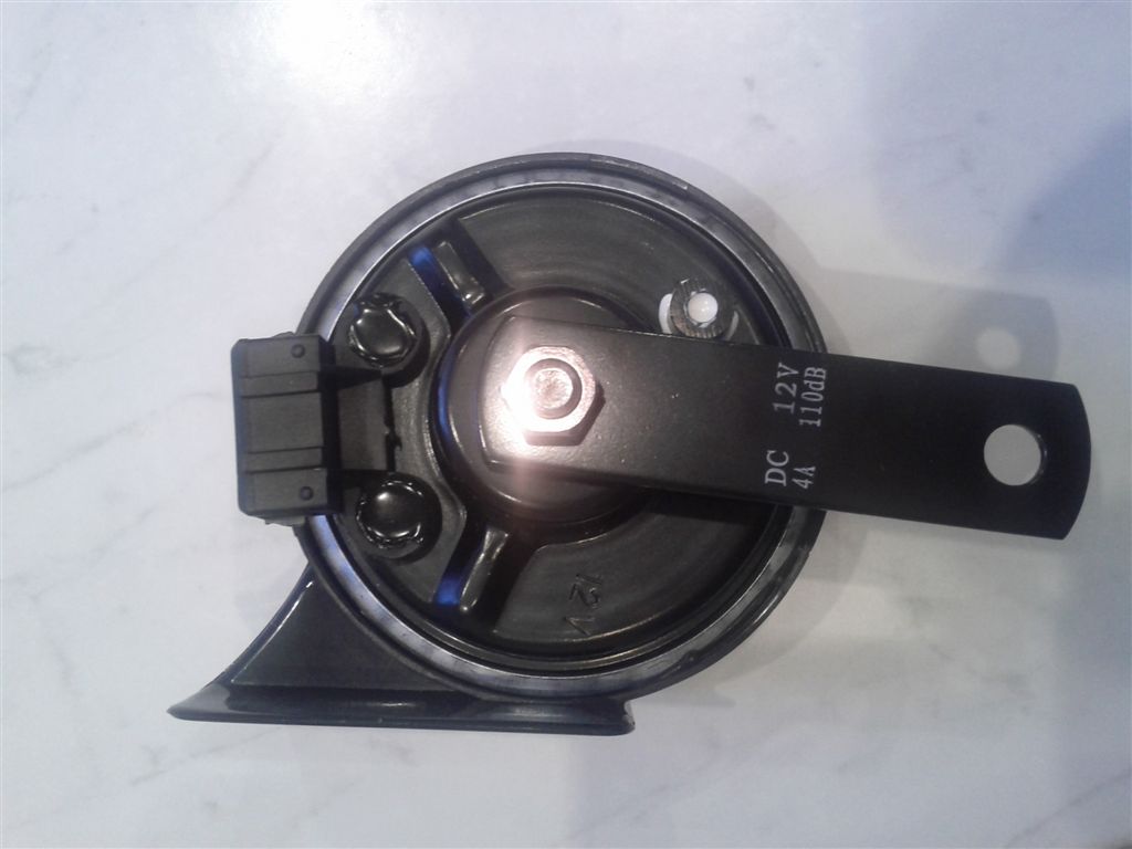

Что приобретено и потребовалось:
1. HANS PRIES сигнал звуковой НЧ, 110dB/4A, код 102955755 – 247руб.
2. Тюбинг (разрезная гофра) ø4,5мм – 1м – 19руб.
3. Провод 1мм² ~ 40см – был в запасе
4. Клемма ножевая 0.8x6.4мм «мама» - 2шт. – были в запасе
5. Соединитель-ответвитель 3M Scotchlok 560B 0,75-1,0-1,5 - 2шт.*12руб
6. Ключ TORX T-50

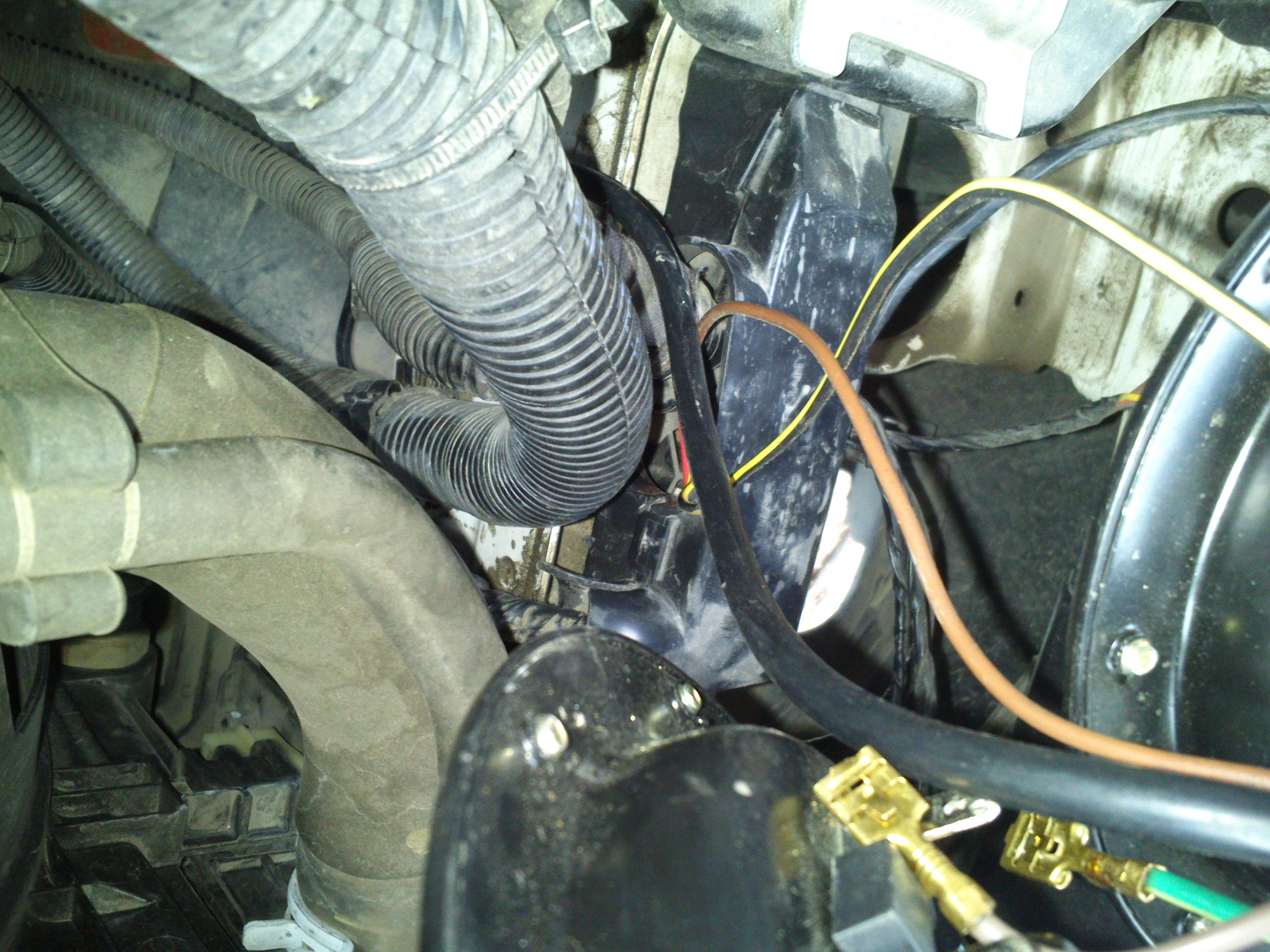

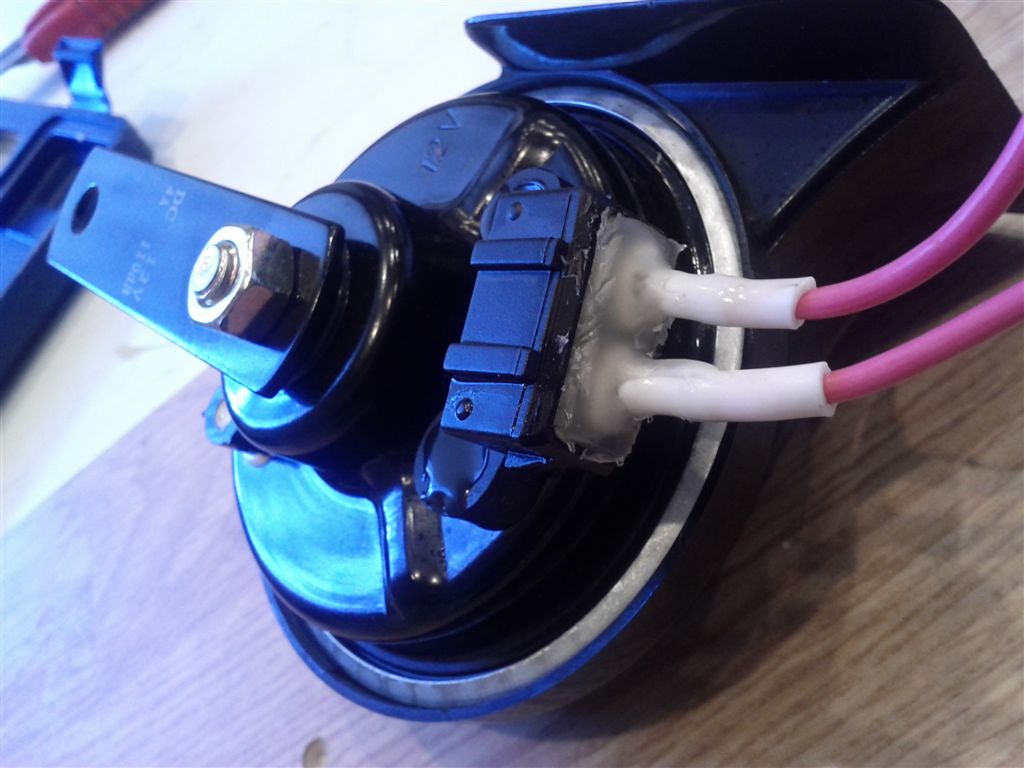

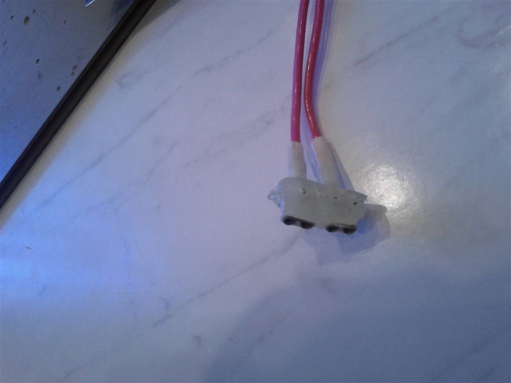

Штатную колодку на сигнал не стал искать. К ножевым контактам припаял провода по ~20см. Надел после пропайки термоусаживающую трубку на разъемы и усадил их зажигалкой. Посадил разъемы в колодку сигнала. Колодку слегка опрыскал изнутри силиконовой смазкой, после чего залил колодку термоклеем из термопистолета. После застывания термоклея обрезал излишки вокруг колодки, немного пошатал и вытащил получившуюся самодельную колодку из сигнала. Получившаяся колодка садится плотно и практически герметично на разъемы сигнала. Проверил работу сигнала от контактов аккумулятора. Понравилось как звучит.

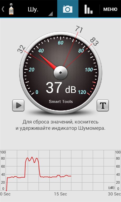

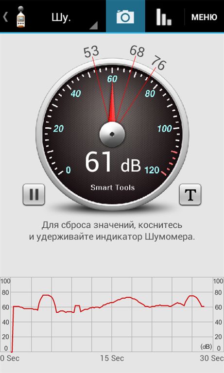

Записал звук сигнала до и после. Плюс сделал замеры уровня звука на телефон. Замер делал с помощью программы Smart Tools. Уровень фактически конечно не dB, а в попугаях, тем не менее дает документальное подтверждение. Запись сигнала и измерение проводилось в салоне, в 20 см над рулем с открытым боковым водительским окном. Уровень до – 76 попугаев, после - 83.

sound_WV.jpg [ 47.81 КБ | Просмотров: 9560 ]
sound_WV+HP.jpg [ 47.55 КБ | Просмотров: 9560 ]

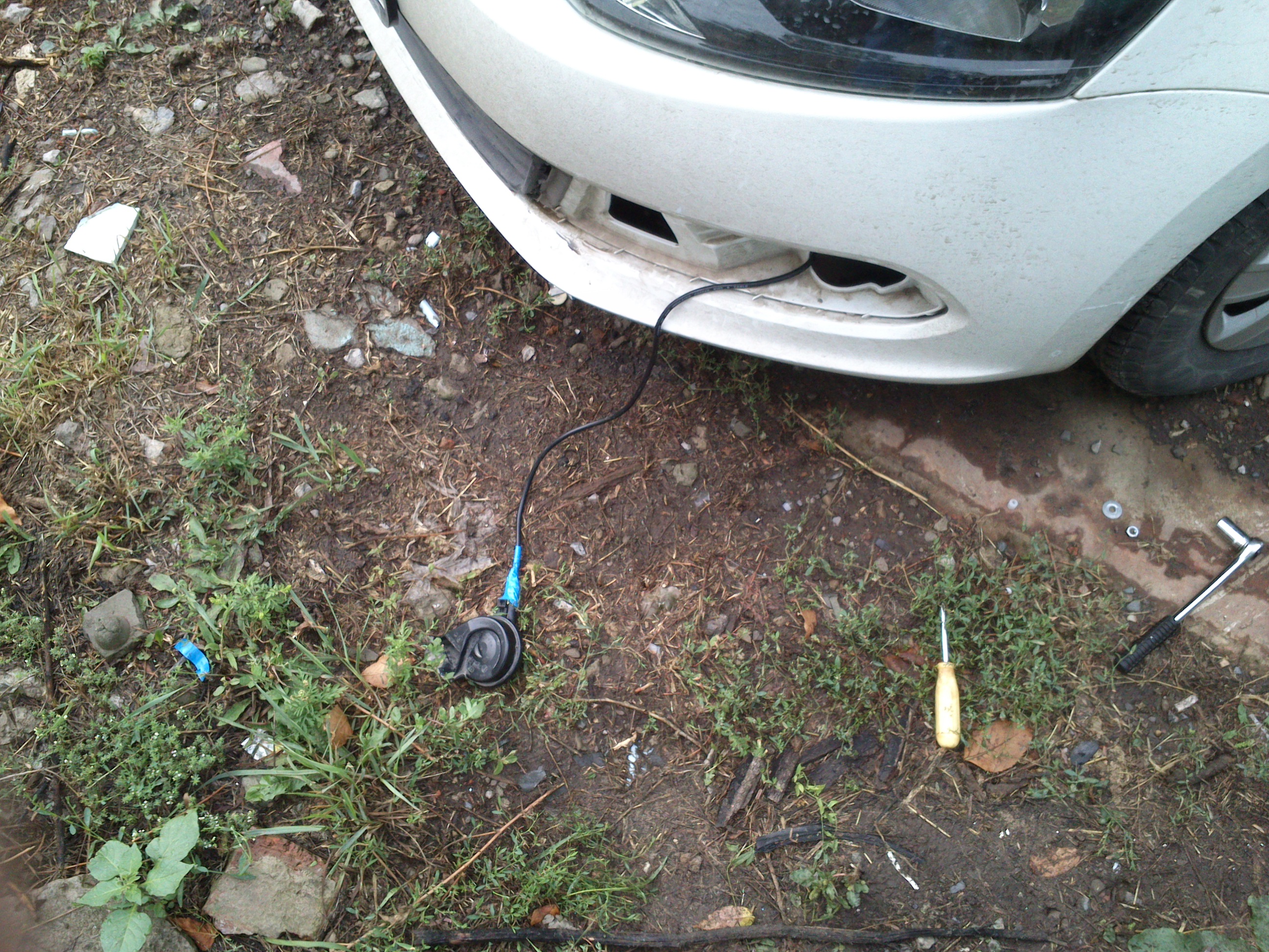

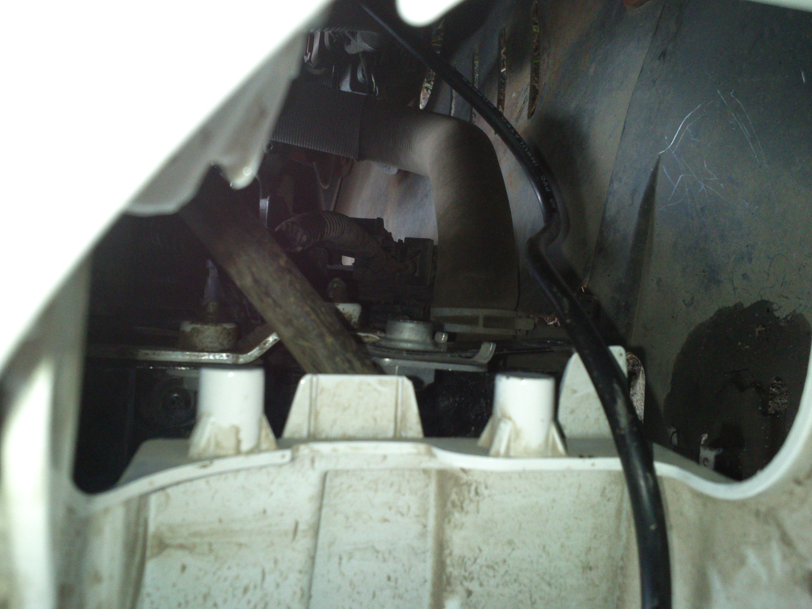

Вот и я добрался до своего сигнала, приобрел за 600 руб турецкие решил ставить.
Все делал через отверстие за декоративной накладкой бампера, та на которой висят противотуманки, рука пролазила.
Как делал: Снял крышку, открутил заводской динамик , который крепится болтом на 13,
естественно разьем не снимается, не долго думая обрезал его, мне то нужны провода пока...
Коричневый и желтый с черной полоской, затем вскрываю пластиковую крышку развилки проводов, ищу их визуально, они чуток видны из под черной изоленты.
Аккуратно вытягиваю их из гофры, полностью, т.е. концы от динамика достаю таким образом из под низа, они толстые поэтому это довольно легко и безопасно.
Длины проводов как раз хватает для начала работы по креплению новых.
Запаралеллил динамики , потом еще провод разшарил и пустил вниз для заводского динамика, припаяв его к разьему (с которого была срезана проводка)
Вот вроде и все.

Комментарий к файлу: вот они , провода от родной би-бикалки, коричневый и желтый с черной полосой.
DSC_0054.jpg [ 1.31 МБ | Просмотров: 9358 ]
Комментарий к файлу: фото повернуто на 90 градусов против часовой, дырка в бампере, ровно в центре алюминеевый крепеж сигнала, который не надо трогать, от него идет черная жестянка на которой и висит на одном болте, на 13, сингал.

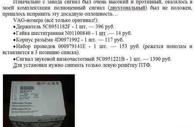

Здравствуйте однополчане! Кто знает характеристики штатного сигнала(амеры там ватты) , и кто стави или заказывал вот это http://www.vag-express.ru/85804/
Сообщения: 478
Благодарил (а): 15 раз.
Поблагодарили: 248 раз.
RusT_1982,
Такой у нас уже стоит, для доустановки необходим 5ND 951 221A например.

audel писал(а):
RusT_1982,
Спс. Я так понял это разъём ? Вроде как у джетты такой же разьём как у нас на сигнале если я ни чего не путаю.

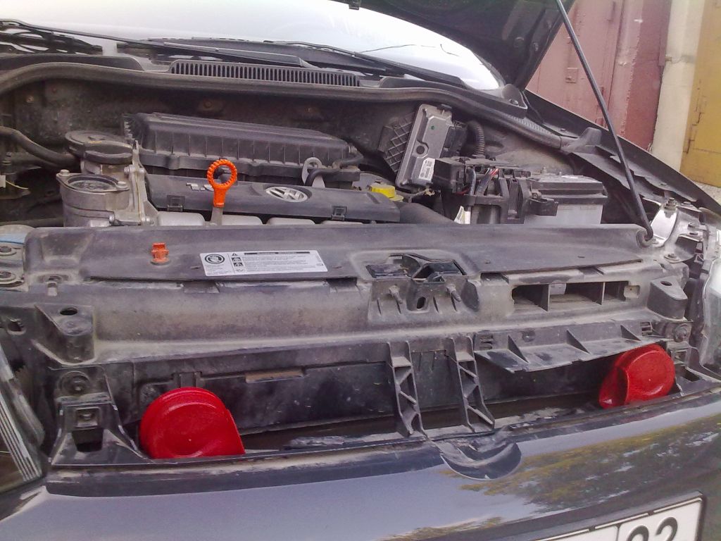

Мне очень нравился звук сигнала деу нексия 2006 г.в там тоже стоит пара нч. вч. даже перед продажей хотел их снять но как-то всё быстро произашло, что даже не успел. Теперь буду искать такие.
pif76, Алексей, вот опыт одноклубника

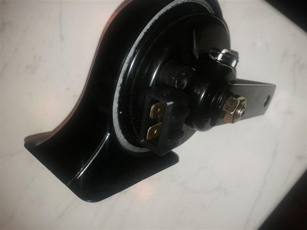

Всем известно что родной клаксон мягко скажем слабоват. После того как на свадьбе упорно дудя он благополучно сгорел,приобрел HANS PRIES (КОД 102955755). От родного понадобилось только крепление и разъем мама(ну или папа). Установил так чтобы рожок смотрел на 3/4. В итоге:звучит бодрее родного, серъезнее и объемнее чтоли. P/S Левую заглушку не обязательно ковырять снаружи, можно просто вытолкнуть изнутри.
