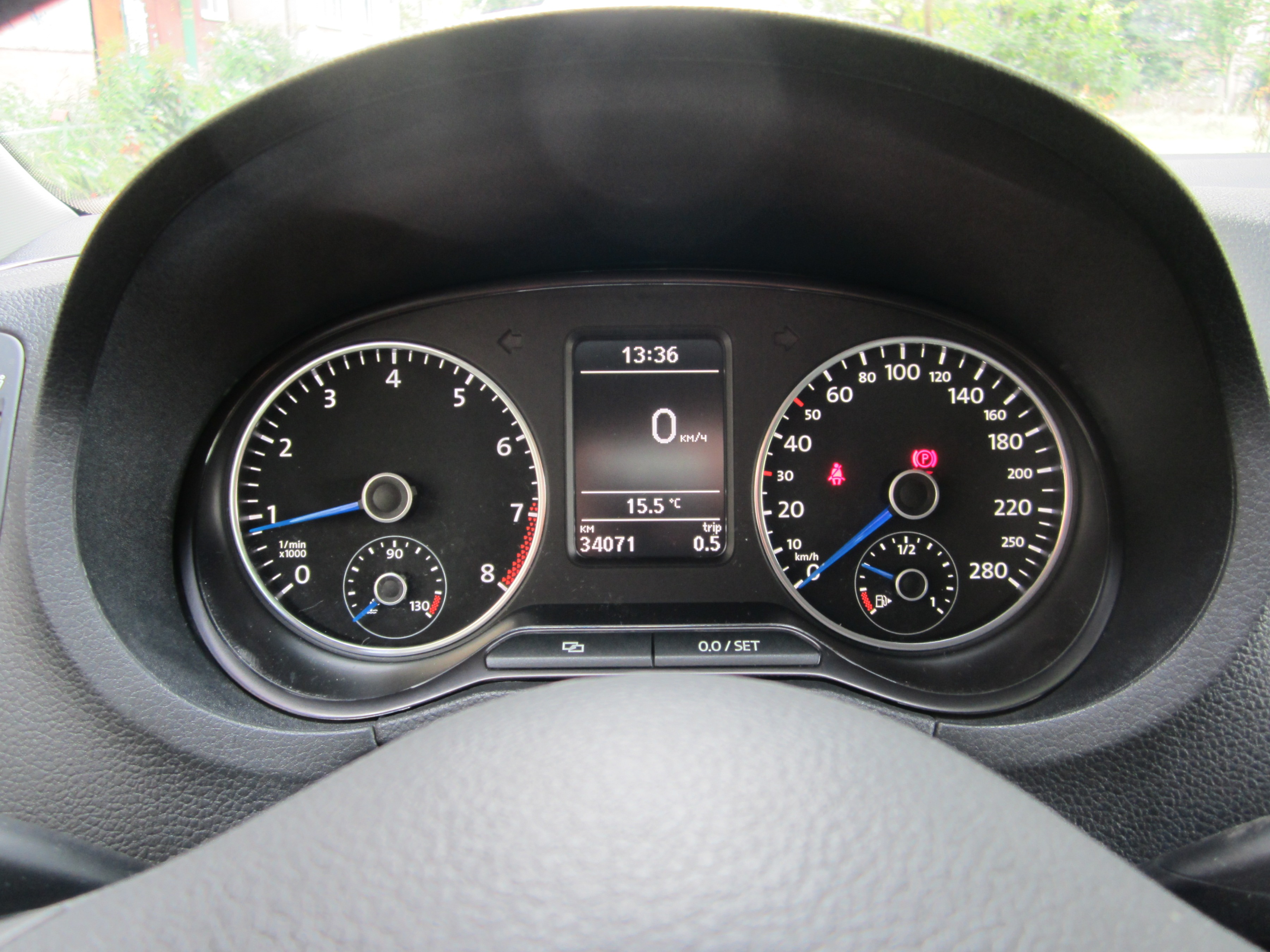

А как определяете нагрев двигателя? Указателя температуры ОЖ же нет.
158, есть. Когда вы уйдёте с этого форума ? Вам самому не надоело ?
4.jpg [ 1.49 МБ | Просмотров: 4211 ]

У всех эта приборка?
158, идите уже на http://astra-club.ru/forum/ http://astraclub.ru/forum.php , ну нечего вам здесь делать, успокойтесь
