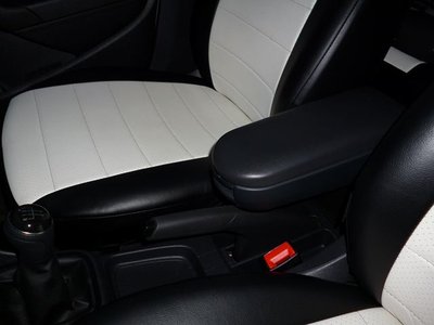

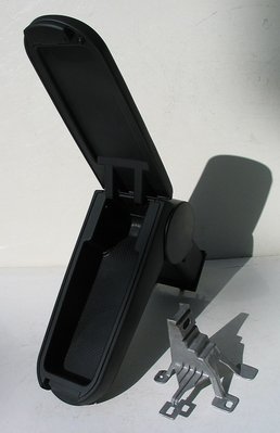

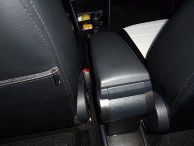

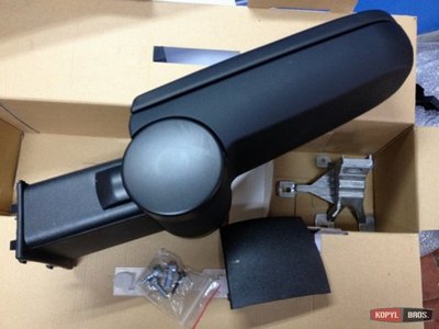

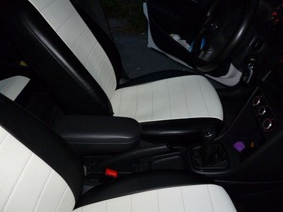

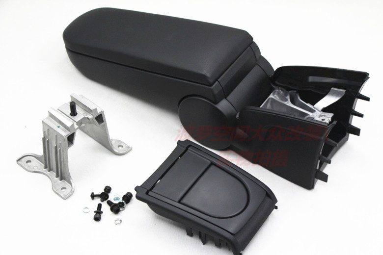

Приветствую всех владельцев Поло в кузове седан и комплектациях тренд/комфорт. Хочу поделиться опытом владения подлокотником " Shanghai VW Acces." , который установил 7 месяцев назад . П/локотник устанавливается в штатное место без каких-либо доработок , имеет артикул " ZVT 859010 A SCH " . Устанавливается очень просто (нет необходимости объяснять ), но стоит обратить внимание на : 1) наклеить тонкую резину на 5 лапок крепления будет не лишним (исключить контакт металл. кронштейна о кузов / БУшная камера и т.п. ) 2) сверлить отверстия в 2-х передних лапах считаю не целесообразным , ИМХО. 3) заменить штатные болты крепления кронштейна (2 шт) на более короткие (на 5-6 мм короче / это значительно облегчит установку !!! ), а для их закручивания лучше всего подходит рожковый ключ. 4) Т.к. отверстия кронштейна "свободные", то рекомендую наживить болты/проверить параллельность относительно кузова, затянуть. /// Очень удобен в эксплуатации, практичен (на крышке - кожзам), не конфликтует с ручным тормозом . Всем рекомендую , если есть вопросы. - в ЛС.
для чего, чтоб не дребезжал? с мая пользуюсь, пока не слышал дребезгов.
Сообщения: 581
Откуда: Киев
Поблагодарили: 143 раз.
А я просверлил - и не надо искать никаких старых камер, резать ножницами резину, шкурить поверхности для обеспечения адгезии, нюхать растворитель для обезжиривания и клей для резины и ждать пока все высохнет. И дребезга гарантировано не будет.
ИМХО!
Зарегистрирован: 30 июн 2012, 14:41
Сообщения: 272
Откуда: Новоуральск
Благодарил (а): 139 раз.
Поблагодарили: 95 раз.
Имя: Павел
Внесу некоторые пояснения по-поводу резинок на лапки кронштейна : сделал я это для того, чтобы не скоблить краску и " выбрать " зазоры на прилегающих плоскостях. Растворитель не нюхал, капнул суперклей и через 2 мин. ставил . Если кто-то считает, что я сделал глупость,-бросьте в меня камень. ПС Дребезжать , конечно-же не будет и без резинок.

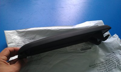

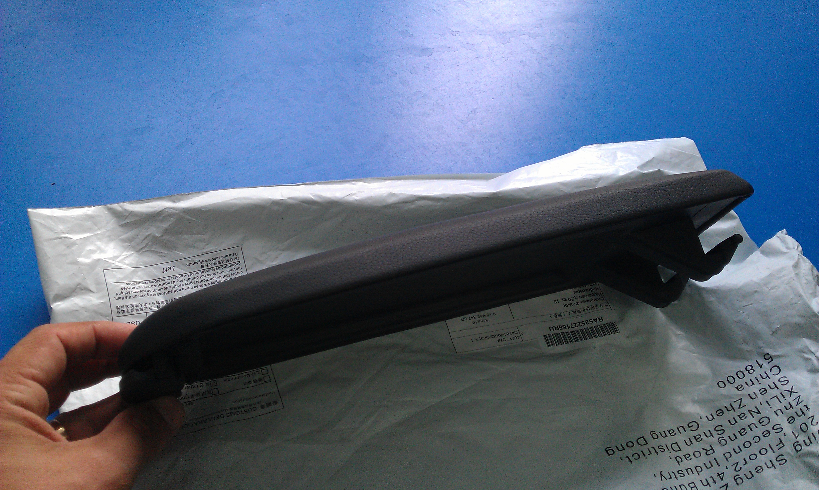

Всем привет. Сломалась защелка (хайлайн) на крышке подлокотника. Решил заказать у дилера-вышло примерно на 400 рублей, привезли за 3-5 дней. И за одно заказал в ебее верхнюю крышку целиком. Тоже вышло рублей под 400, материал кожзам, пришло ровно за 1 месяц. Сразу заменил крышку, мне понравилось. Так что есть свободная крышка подлокотника, кому понадобиться пишите в личку.

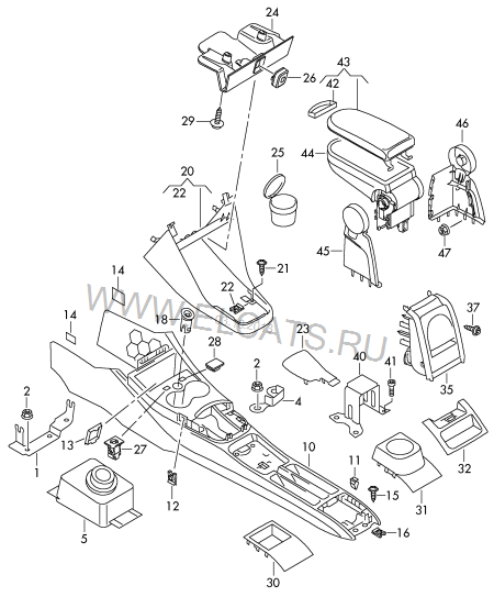

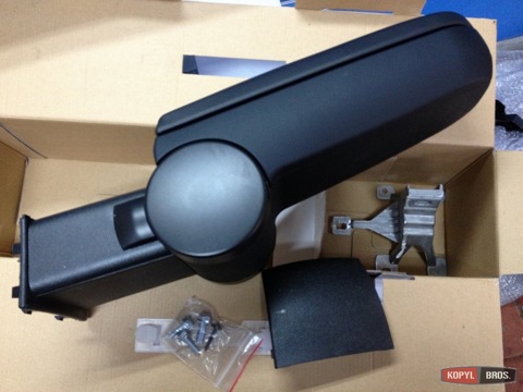

Подскажите - это я так понимаю аналог оригинального, к нашей машине:
Подлокотник для VW Polo седан
T2QKQrXjhaXXXXXXXX_!!76829709.jpg [ 146.19 КБ | Просмотров: 11065 ]
только к нему придется докупать вот эту крышку:
CImage.ashx.png [ 70.25 КБ | Просмотров: 11065 ]
позиция 32. Или все таки этот подлокотник к нам не подойдет?
Сообщения: 244
Откуда: Харьков
Благодарил (а): 31 раз.
Поблагодарили: 78 раз.
Во всяком случае очень похож как тут б.у. оригинал который человек успешно установил.
Зарегистрирован: 30 ноя 2012, 10:57
Сообщения: 86
Откуда: Смоленск
Благодарил (а): 22 раз.
NITRO писал(а):
Фото где то были уже установленного..
тут есть фоты, должен подойти и, вроде, не надо крышка сзади
