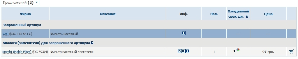

добрый день. сегодня менял масло и обратил внимание что на первом ТО мне поставили фильтр 03C115561 С заместь D. подскажите пожалуйста что это за фильтр с последней буквой С? bt

Нет такого фильтра. Может буква D затерлась и получилась C

вообще то, по каталогу, есть с буквой "С", и замена ему - Knecht (Mahle Filter) (OC 593/4), а он свою очередь может быть заменён 03C 115 561 D. Так что, по идее, должен подойти...
frem, есть такая тема
Комментарий к файлу: Экзист...
Масляный фильтр, оригинал, аналоги...
